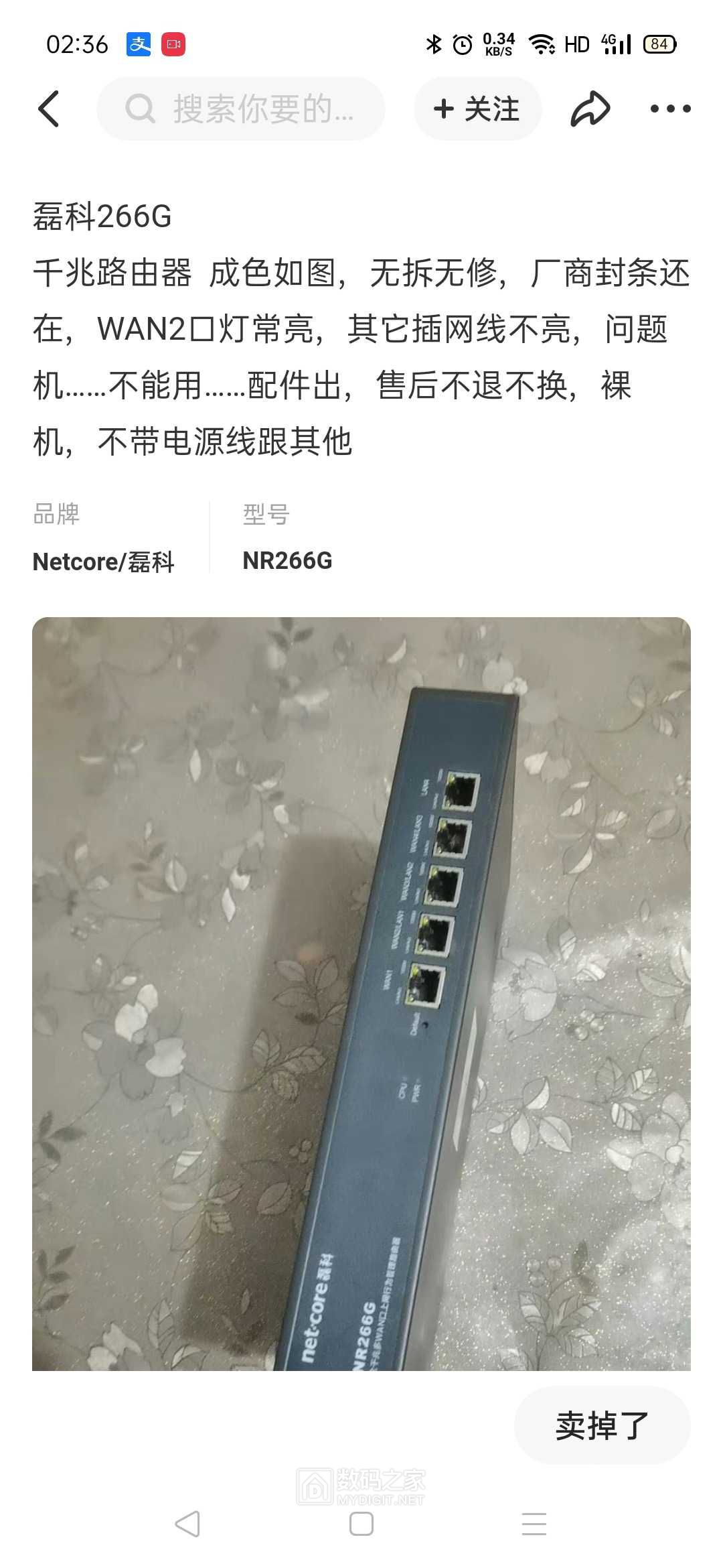

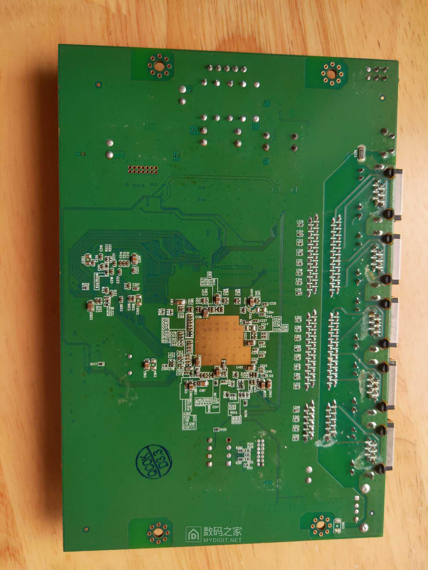

前几天在海鲜市场看到个磊科NR266G的机器。
这货新买好像不便宜的,描述无拆过。几十块钱于是把它弄过来看看。
快递速度可是很给力,第二天就到手上了。人家当配件卖的,无论如何得上好评!

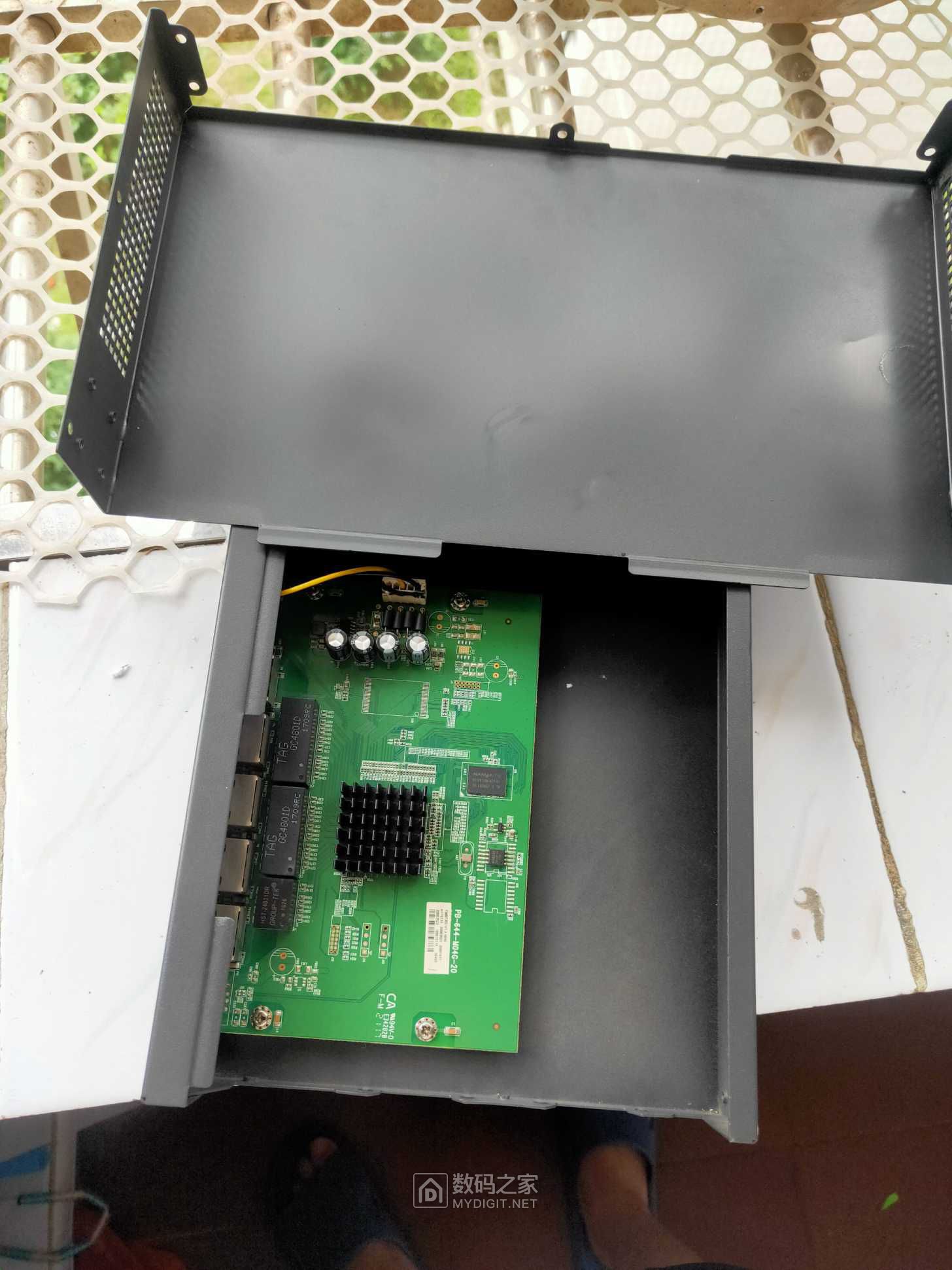

简单的拆开看了看。
看来也不是无缘无故损坏的啊!

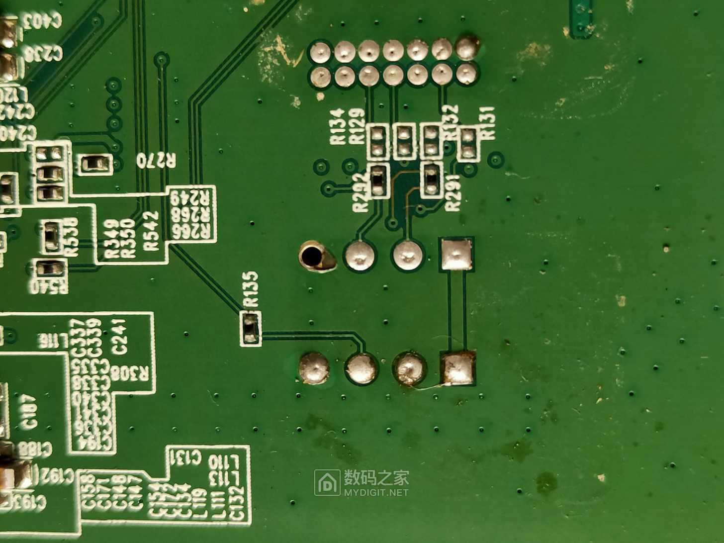

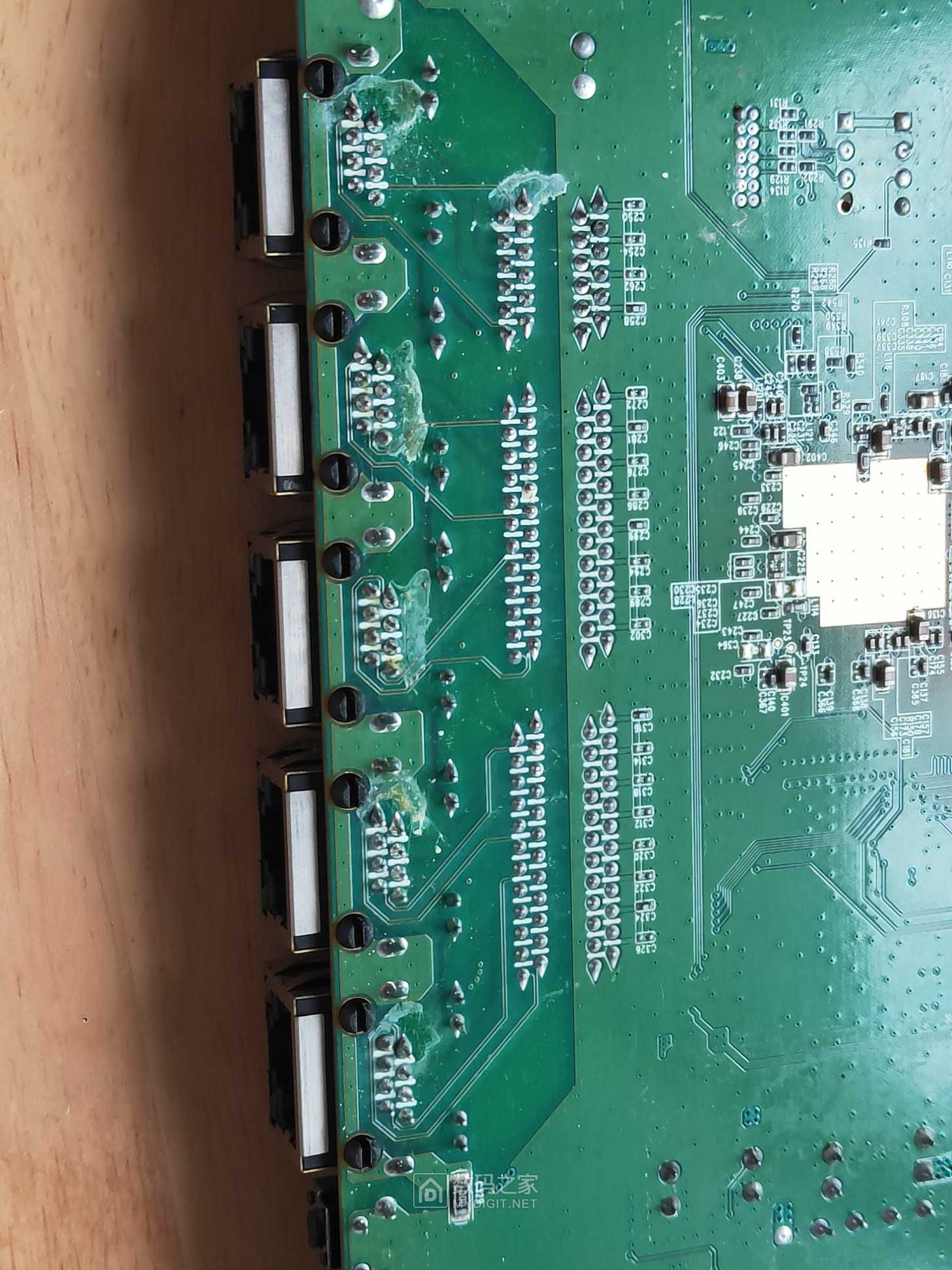

好像板子有进水的痕迹。这下凉凉了!

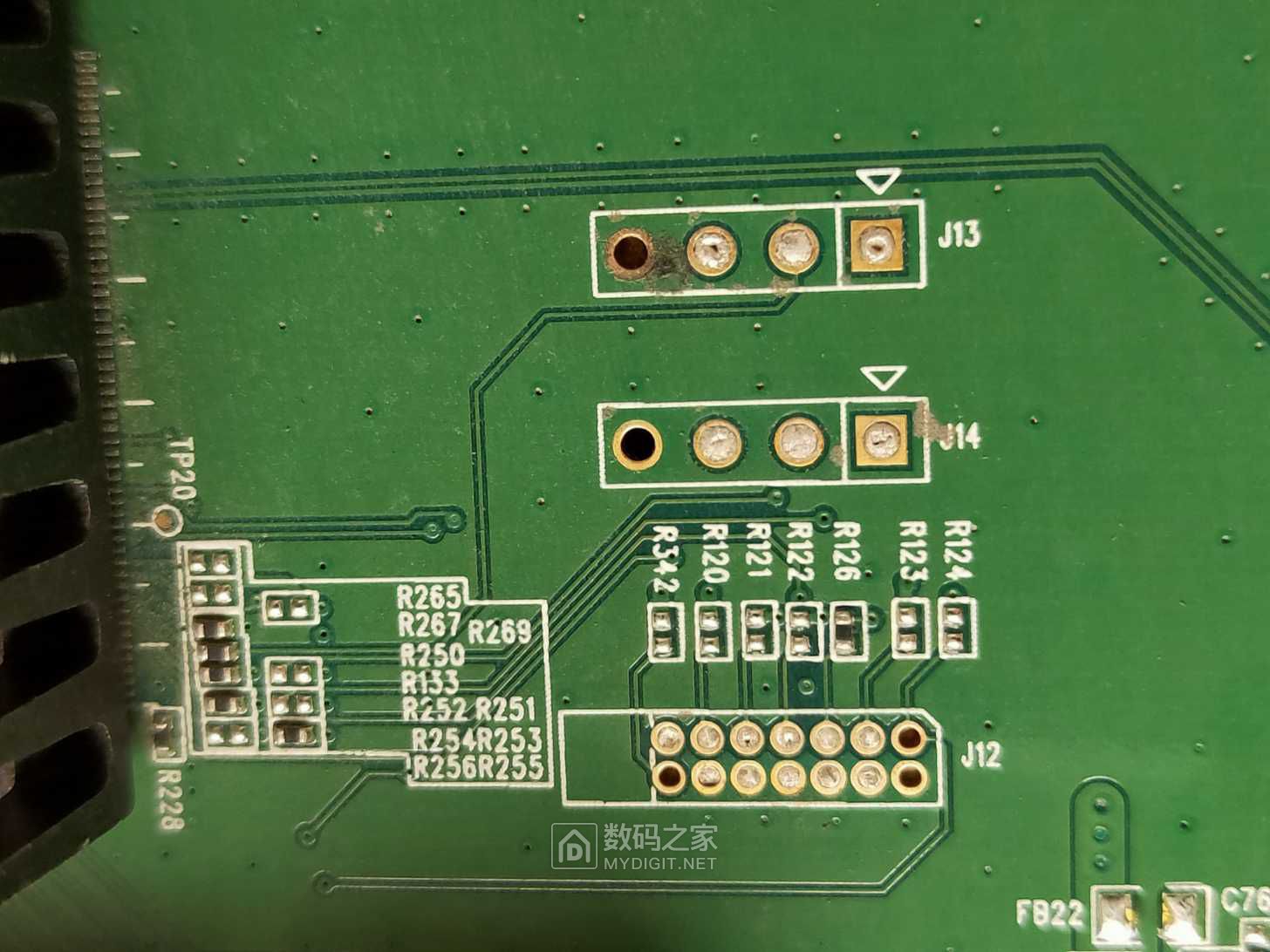

还有那四个点也有焊接过的痕迹。
海鲜市场的水还是有点深啊。这个得有好的心态才行啊。人家是当配件卖的。必须得给好评。

发表于 2023-5-14 23:57:35 | 显示全部楼层
网口那些是没洗的助焊济,那两排4孔焊盘也不像是手工焊的

发表于 2023-5-14 19:39:58 | 显示全部楼层
这种机器配置也就这样,卖的是软件功能,另外,网口焊接点旁应该是手工焊的焊剂痕迹,不是进水~

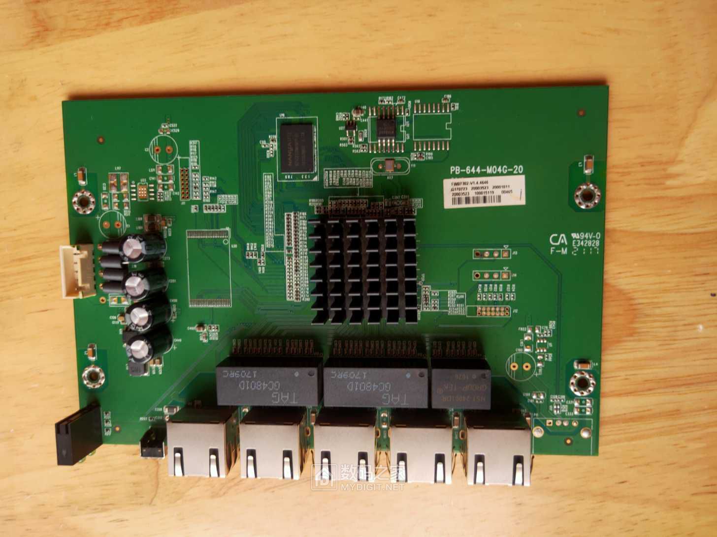

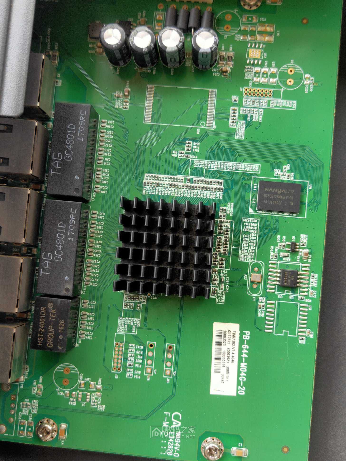

 楼主| 发表于 2023-5-14 14:47:26 来自手机浏览器 | 显示全部楼层
弄两张整个电路板正反面

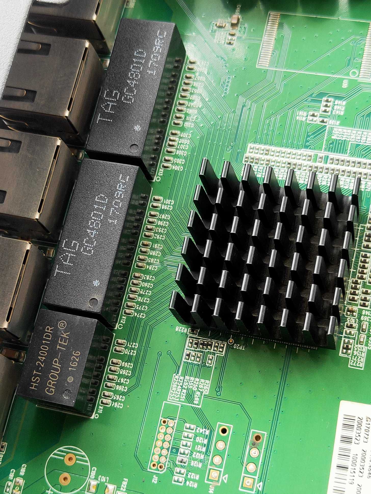

 楼主| 发表于 2023-5-14 14:43:41 来自手机浏览器 | 显示全部楼层
上多几张图片给大家看看吧!

发表于 2023-5-14 11:40:48 | 显示全部楼层
看了半天,一张整体电路板图片都没有。。。

有网口常亮 cpu恐怕挂了
