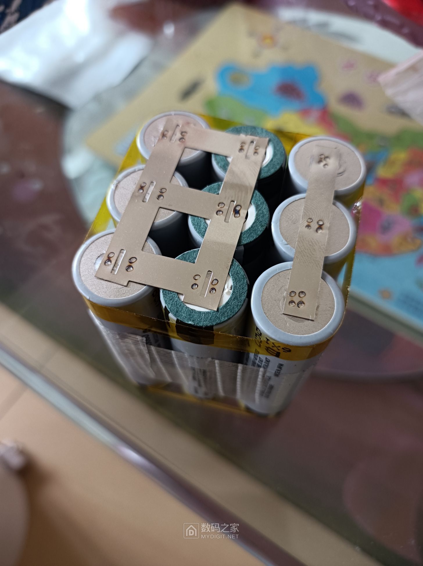

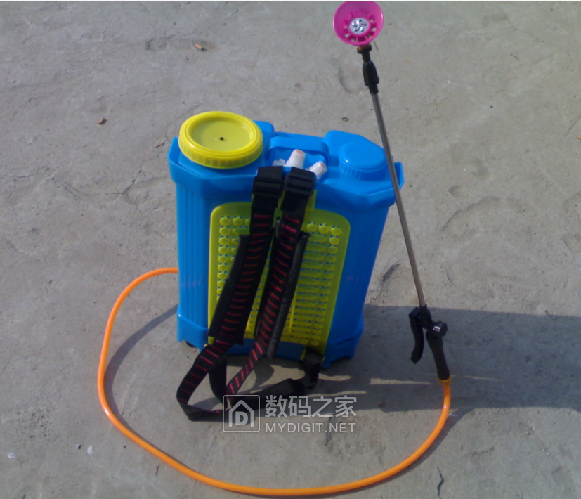

老父亲的电动喷雾器,铅酸电池使用时候很容易过放电,再加上冬天闲置,基本一年不到一块就坏了,原带的还好点,重新换上的就更差劲了,老父亲多次说电池不抗用,上次另一个喷雾器已经换上星恒大单体三串了,,这个是买的拆机重新匹配的18650动力锂电池。简单焊个充电一体板,改天买个外壳装起来,换到喷雾器上
卖家帮忙分容焊接的电池组,三并三串

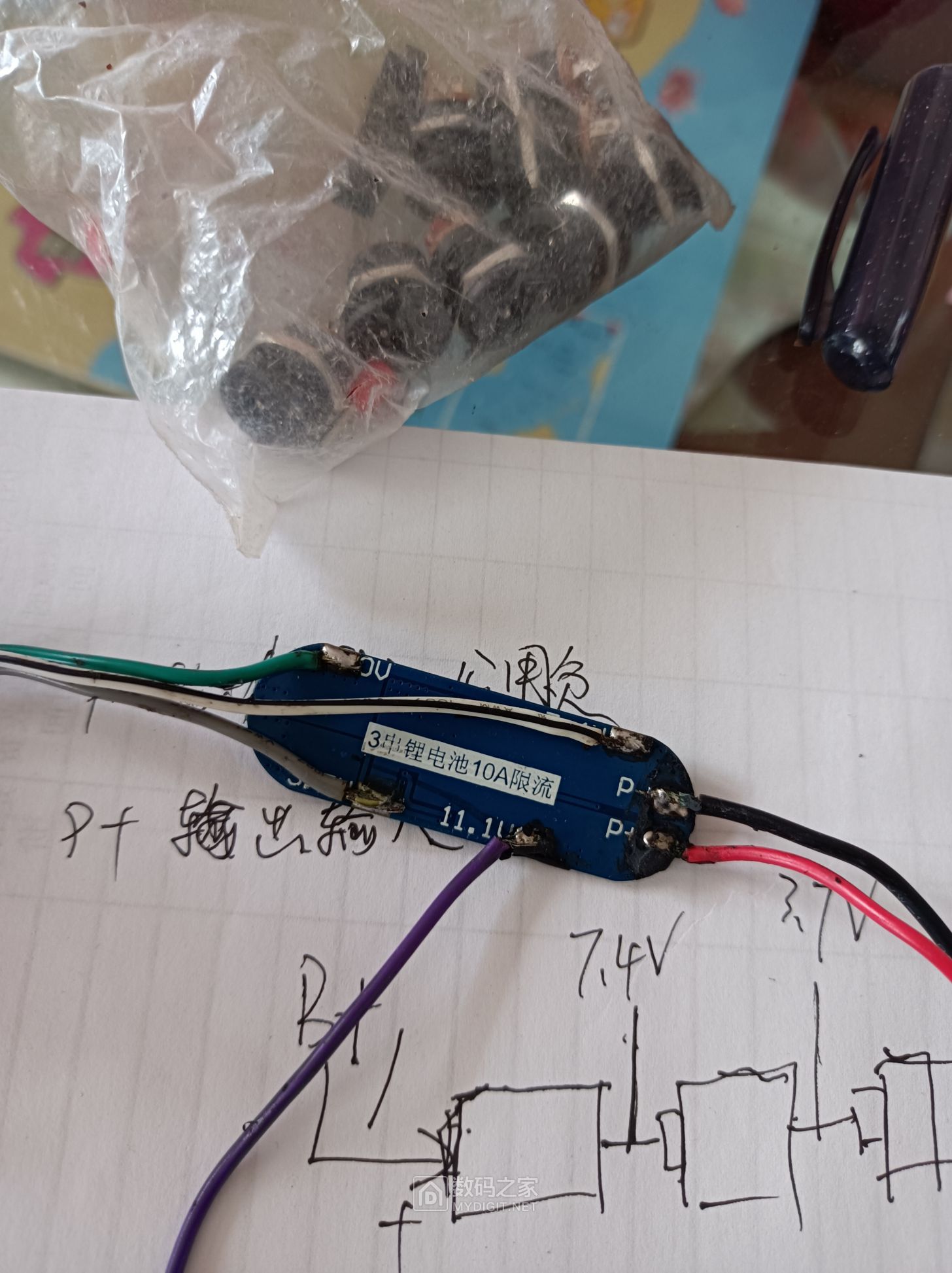

之前拆下来的保护板,有点锈蚀,测试了下,不影响使用

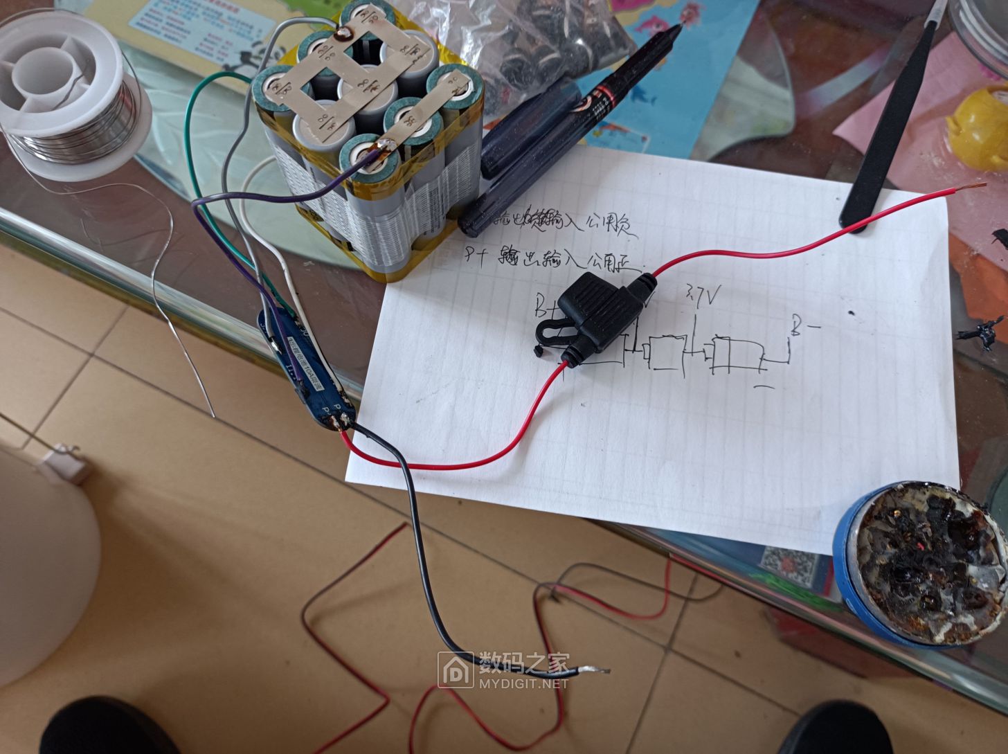

依次0V,3.7V,7.4V,B+焊接好,用12.6V充电器激活一下

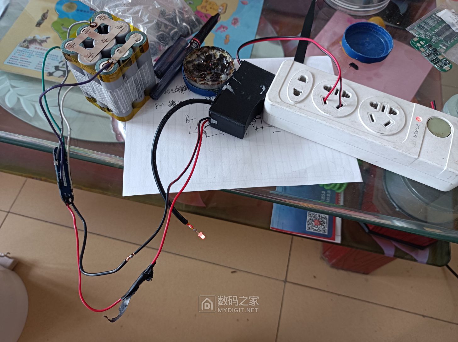

充电器开壳打胶,准备集成到喷雾器上。
后来想了下还是外置,电池正极输入输出公共端加上个保险丝
测试好,电路板打胶,晾干改天装上。

不错不错,充电器要外置,觉得不好可以留平衡接头。试验时安全措施要做好,不接插头要小心呢。
