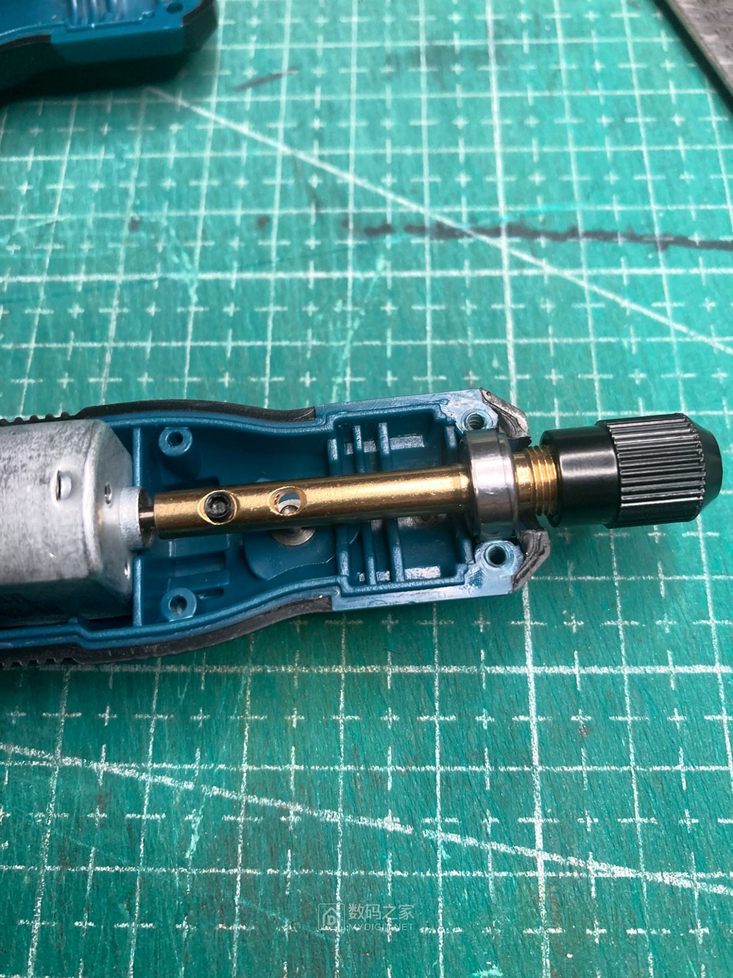

发表于 2023-6-17 13:05:03 | 显示全部楼层
satan_x 发表于 2023-6-17 10:45
拆进去看过了,里面就一个180电机,和一个18650的位置,前面没有轴承,电机轴直接锁铜夹头,也没有锁定按 ...
180电机的2毫米直径的轴无法承受夹头和磨针的惯性力的,肯定是容易被甩弯了的,无法长期使用,所以即使换了货,暂时能解决也不可能持久,还是要考虑买正规一点的电磨,我楼上举例的那5个都属于正规电磨范畴,拆机图见下图,必须要有一根粗的电磨轴和轴承,还要有夹头锁钮才行。

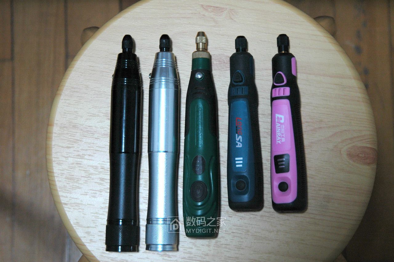

发表于 2023-6-16 16:10:31 | 显示全部楼层
我买过5个180电机的电磨了,同心度都很好,你怎么运气这么差?还是你对电磨的同轴度要求太高,达到了微米级的程度?如果你是正常要求的话,那么你遇到的情况算极小概率事件了,建议不要自己做,太辛苦,得不偿失,还是买现成的,不会总这么倒霉的。图中那两个藤原的电磨,用的是18650电池,续航无忧,同轴度很好,拼多多才29.9元一套。
