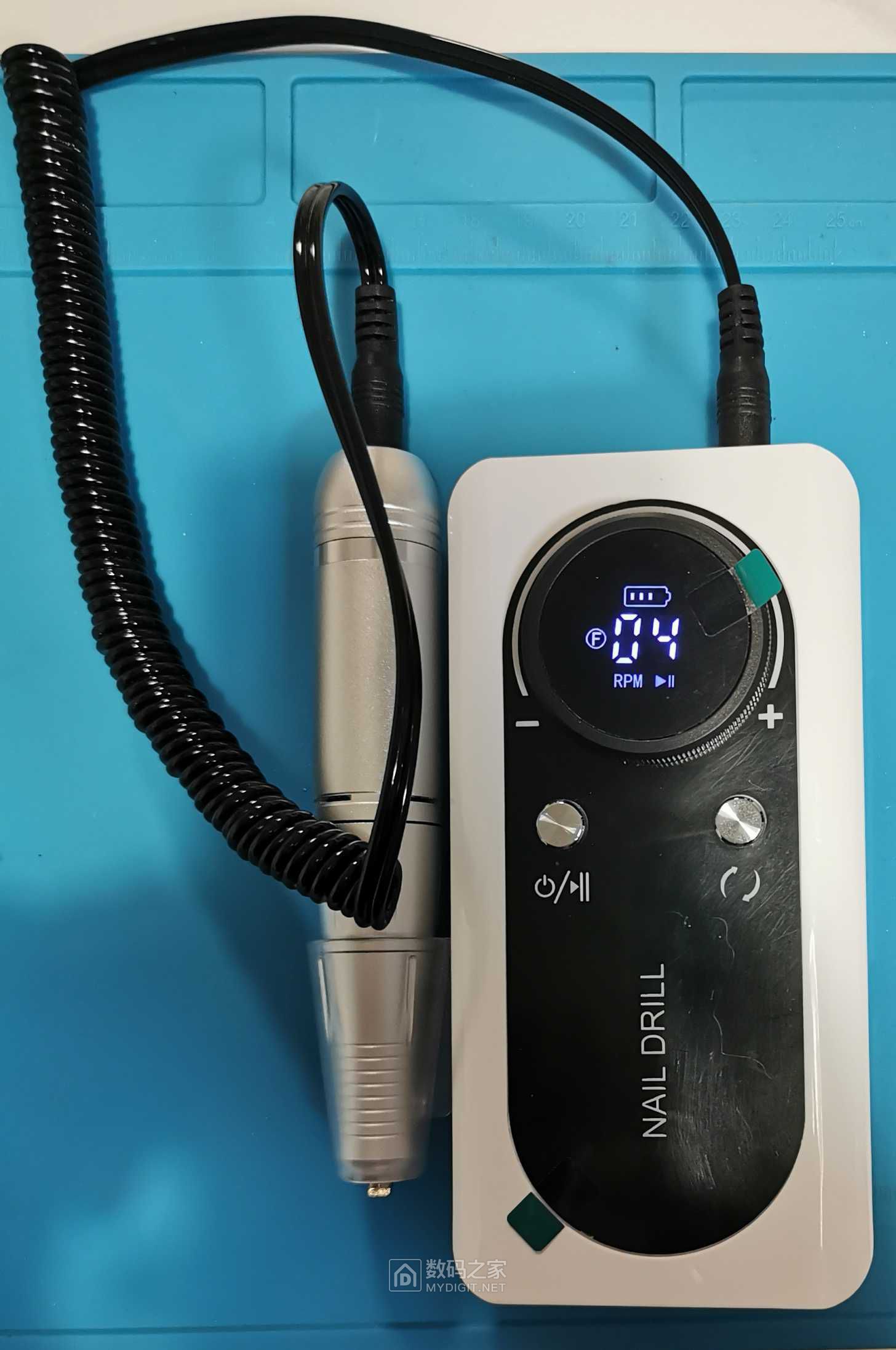

之前讨论铝合金美甲打磨机,
比塑料小电磨主轴好,更稳
就买了一个,可以用12V3A电源
买了pwm调速模块还没时间接线

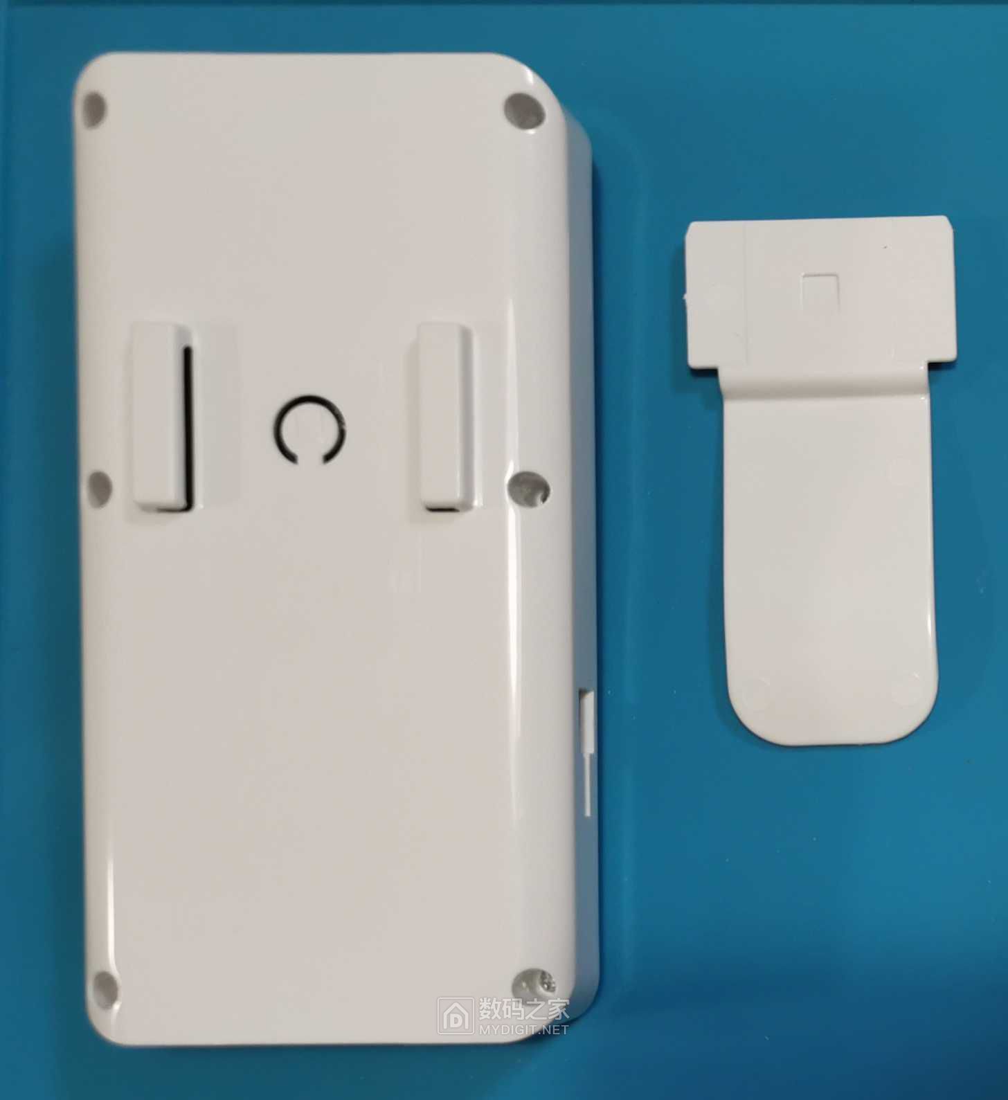

后来又收了台蓄电式带数显调速打磨机
今天拆开看看
背面6颗螺丝

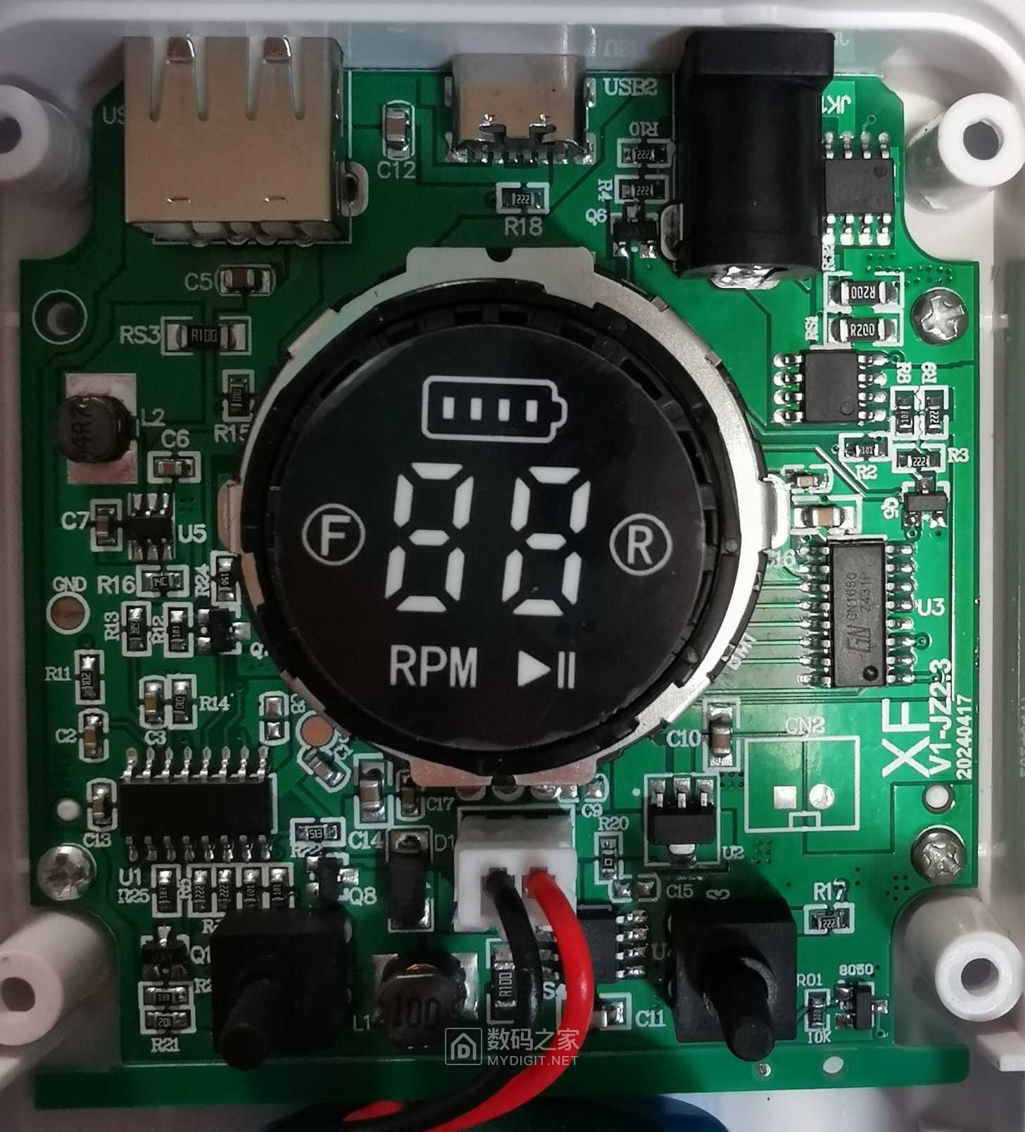

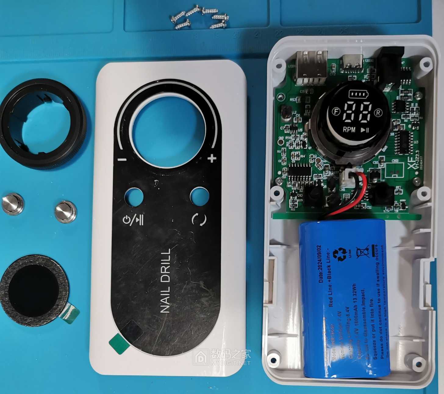

但正面怎么也打不开,
开始以为旋钮下面有螺丝,
撬掉镜面后发现是卡扣,
把旋钮取下来就开壳了
实话说这做工对不起这价格
两串蓝皮18650电池也不是动力的
卖家秀永远比买家秀漂亮
这参数
号称45krpm的转速。
但我用中仪 VA8030测
8V电源调到屏显最大45测得转速只有15krpm
起步屏显1测得转速只有4.5krpm
即便上12V电源也只有30krpm,
不是我的转速仪坏了,就是官方的45krpm虚标
有美甲打磨仪的版友请帮忙也测测看。
