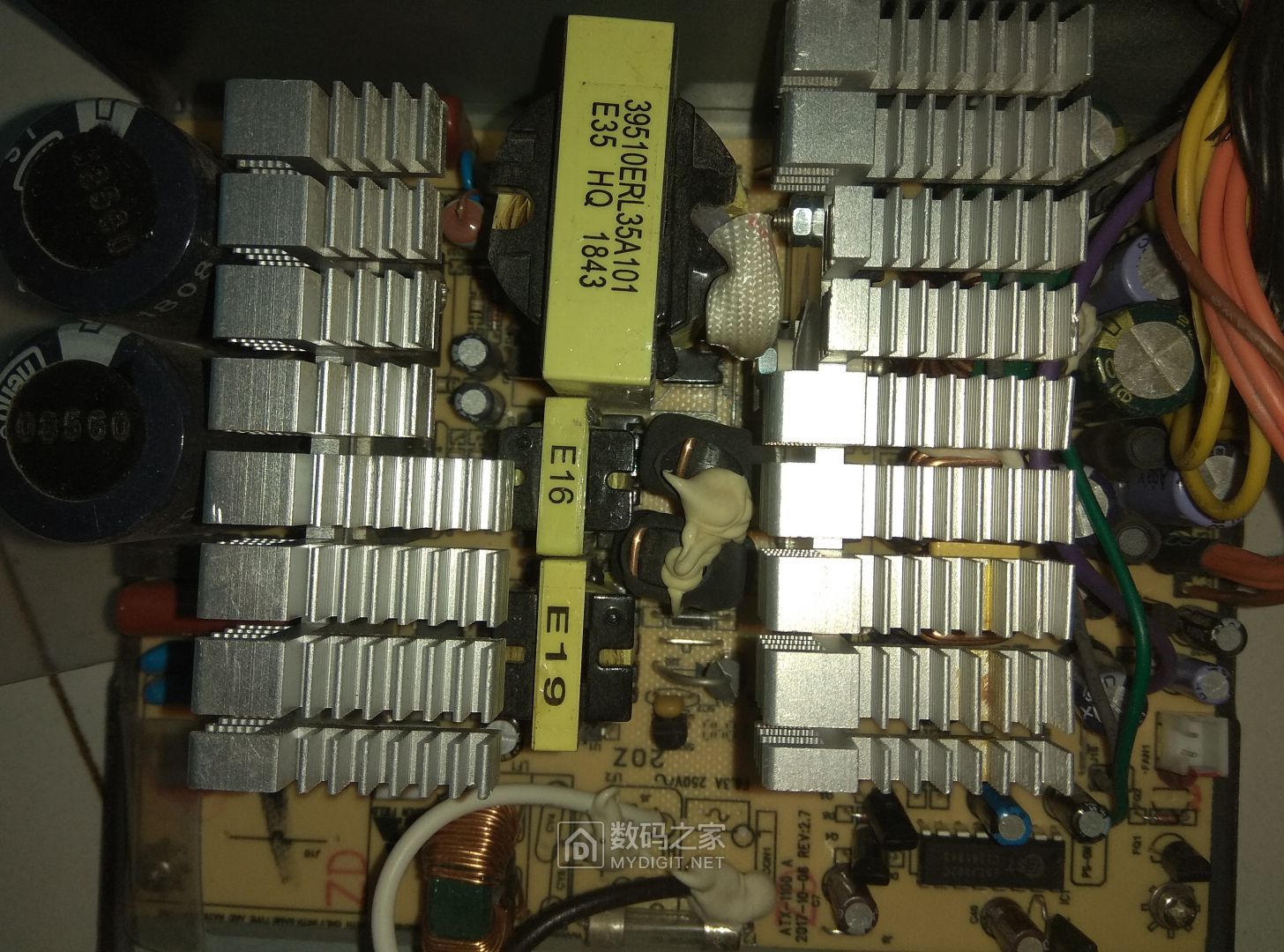

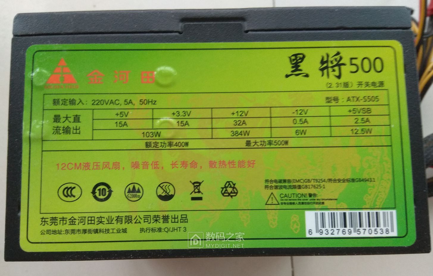

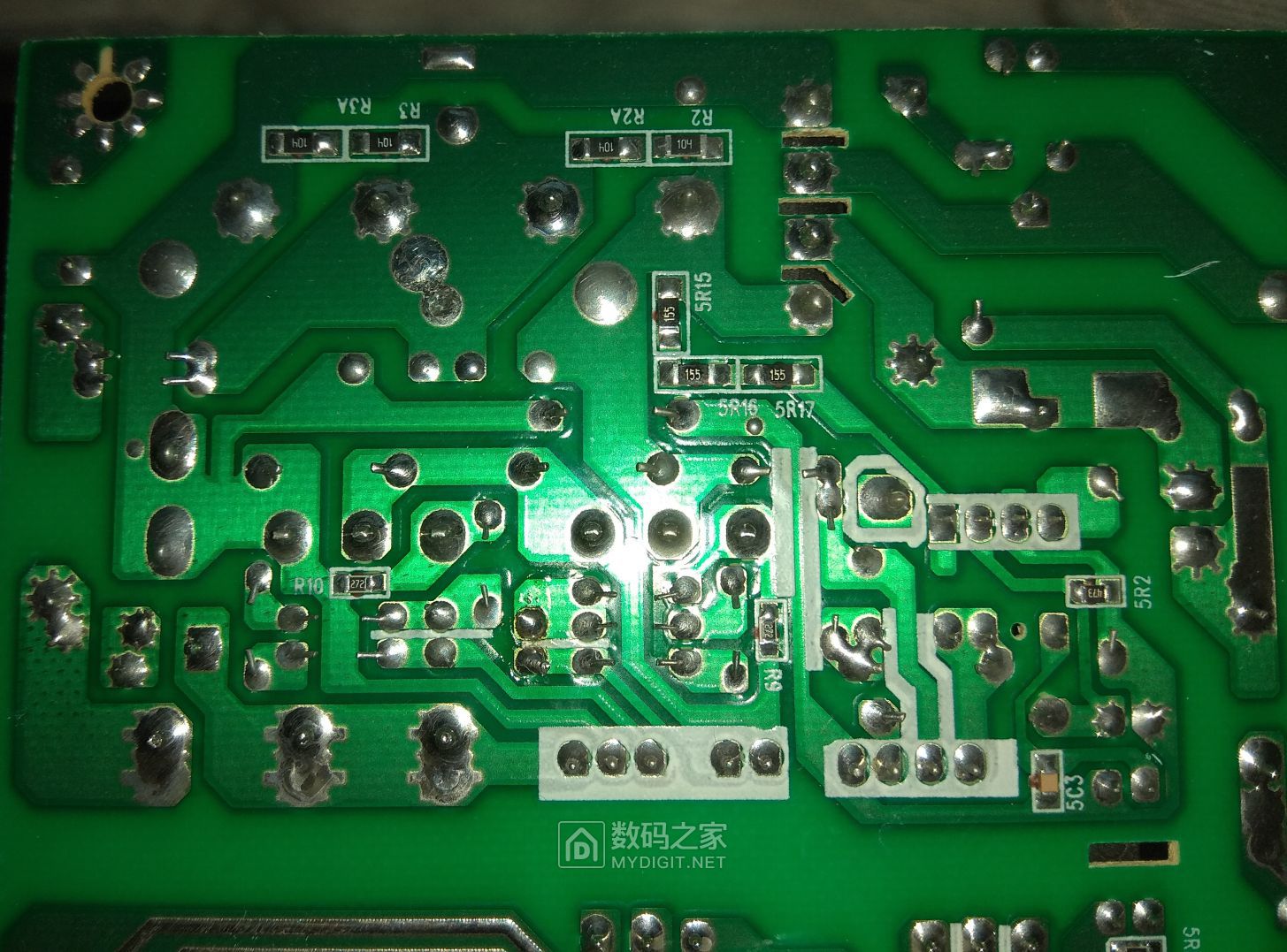

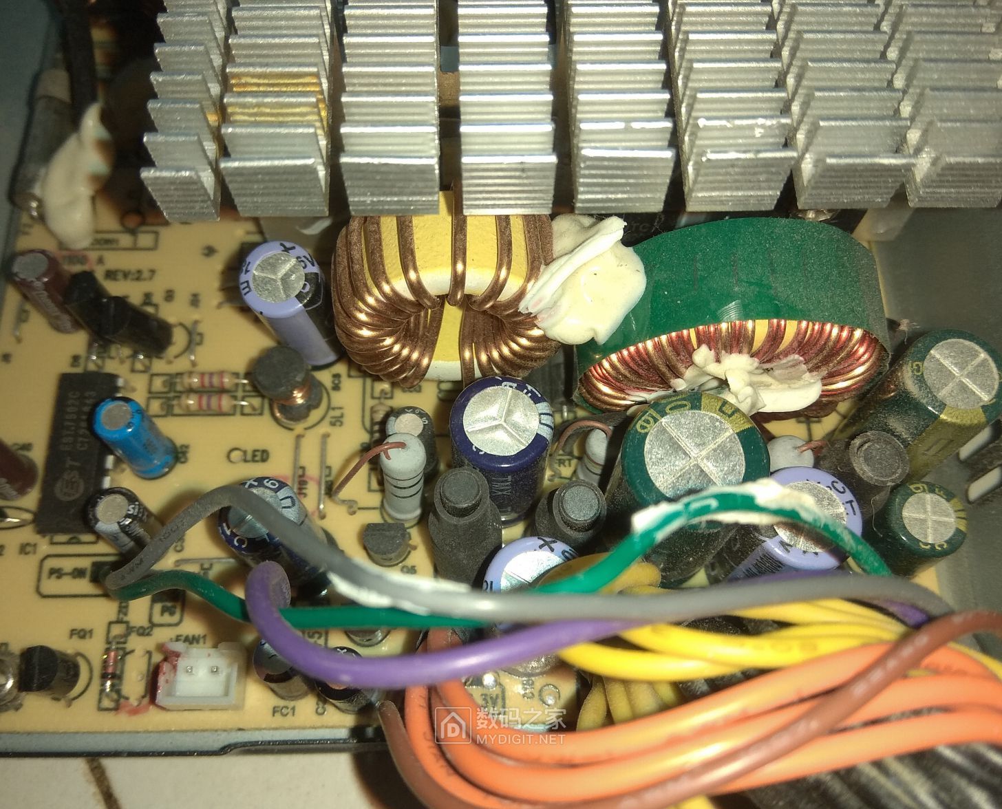

电容不会量,也没看到有鼓的,万用表是很早买的,当时也不知道量电容需要专用档位,12V输出12.2几,5V输出5.1-5.2,都没有很明显的下降,功耗不知道该如何测,现在用的老电源12V输出只有11.8左右,  5V输出只能4.95左右,

发表于 2023-6-20 07:19:40 | 显示全部楼层
通电看有哪些芯片发热严重,电源管理芯片之类

发表于 2023-6-18 00:16:15 | 显示全部楼层
这电压还在正常范围内啊。你测的是带载电压还是空载电压?要测带载电压才准
