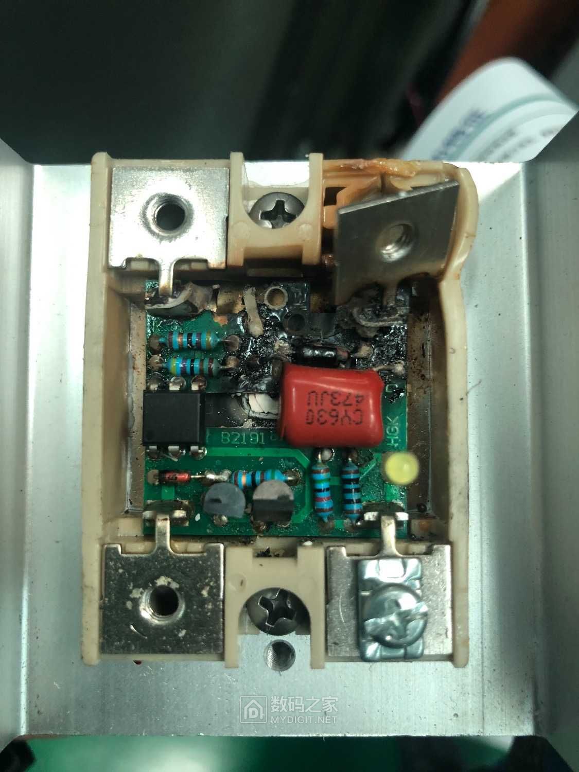

大家看看这玩意是不是omron出品:titter:
A05B80AC-0ADF-46A8-9B49-D823C7C33CA0.jpeg A05B80AC-0ADF-46A8-9B49-D823C7C33CA0.jpeg

这个型号应该是真的,低端货

正品是全灌胶的

这种的话接通压降比较大吧

正品应该是灌胶的,没法看到

虚接过热吗?

这个全是良心之作,没看到更简单的呢?就一光耦一个双向可控硅一个双向二极管加几个小小的电阻

关键部件:双向可控硅没有可见。。。。。。。。。。。。。。

没有灌胶,应该是假的

虽然山寨,不过有可能是因为端子没压好,接触电阻过大才烧的。过载的话,应该是可控硅本体发热严重,最终击穿吧。

是omron出品的,负载短路了就不会烧吗?
发表于 2019-5-31 16:10:44 | 显示全部楼层
超载了很多,端子发热严重。

山上下来的,标签都不对

应该是假的,正品我拆过里面是灌胶的,焊接很规范
