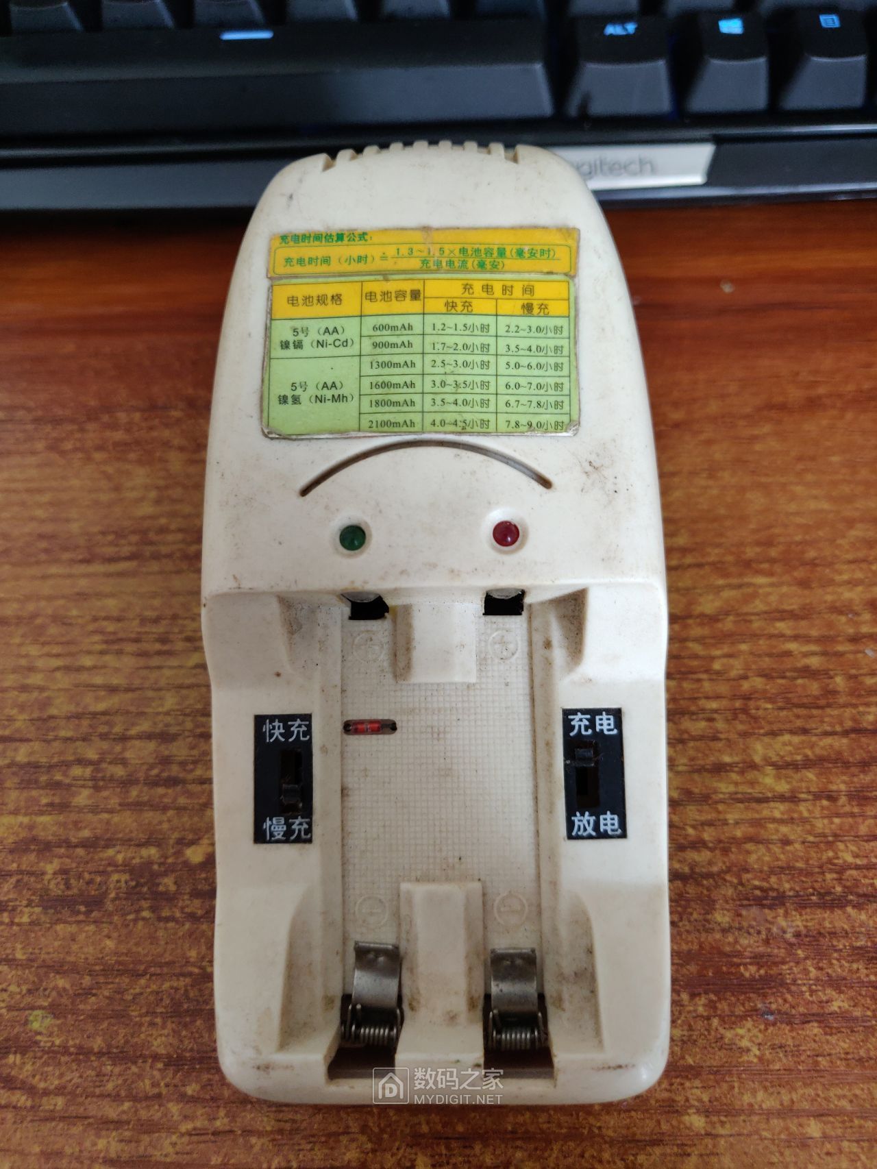

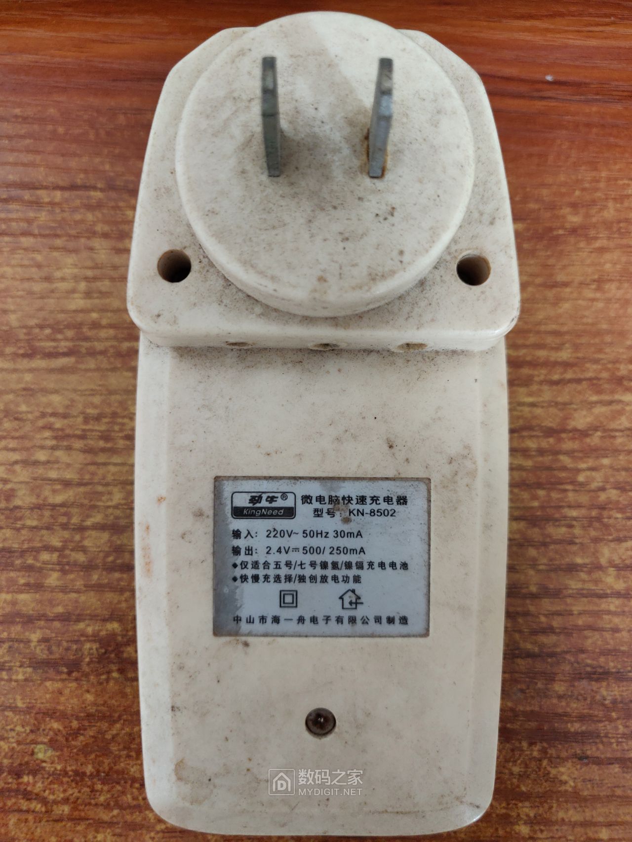

0几的时候买的,记得那时候的傻充充挂了我的充电电池,所以下决心买个贵的.之后没再用充电电池就一直吃灰了
正面,带温度检测.
当时和傻充一对比觉得挺高端的,毕竟什么"电脑智能控制"
还带快慢充,充放电功能
背面

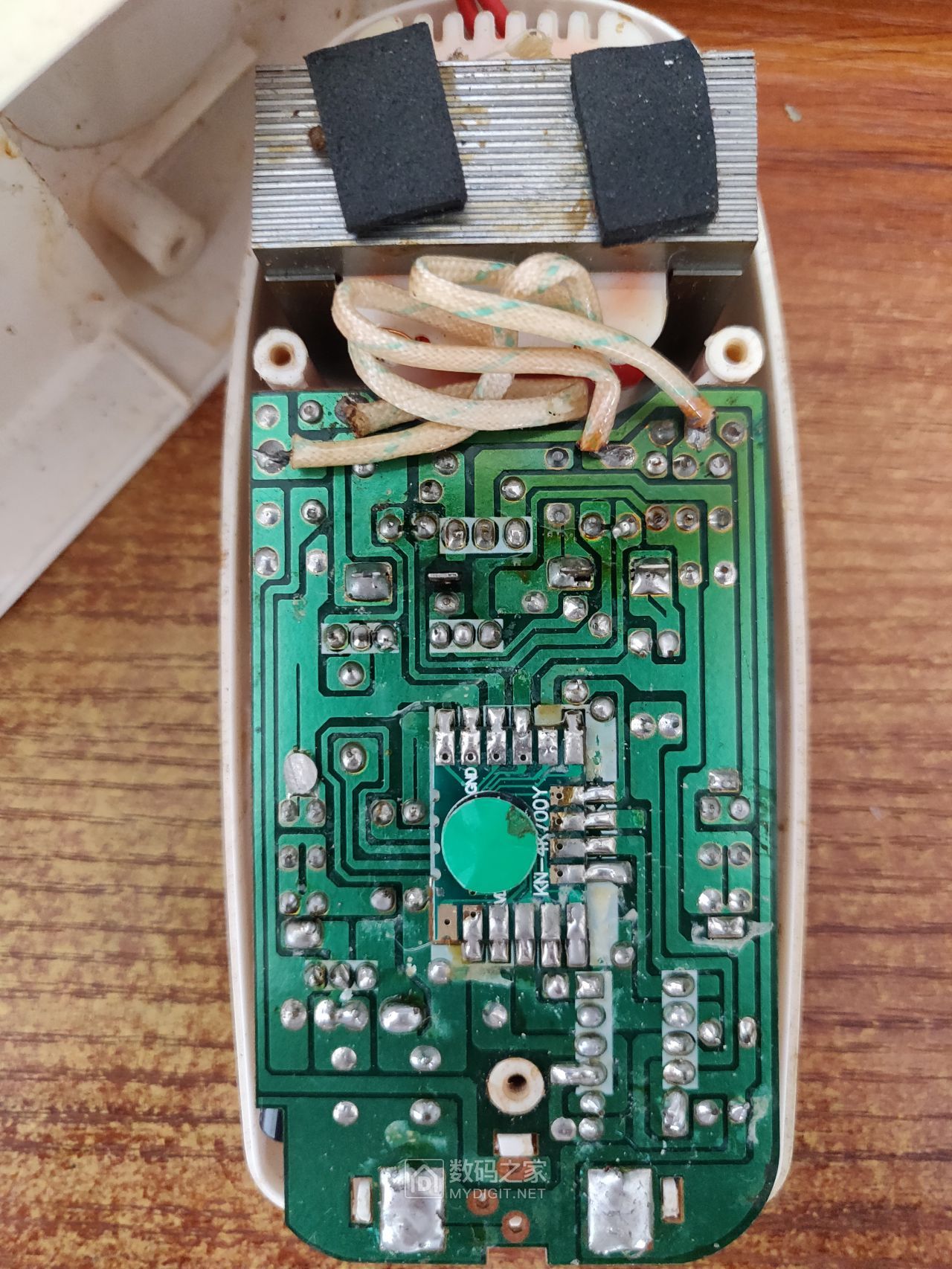

拧开螺丝拿下前盖
牛屎............

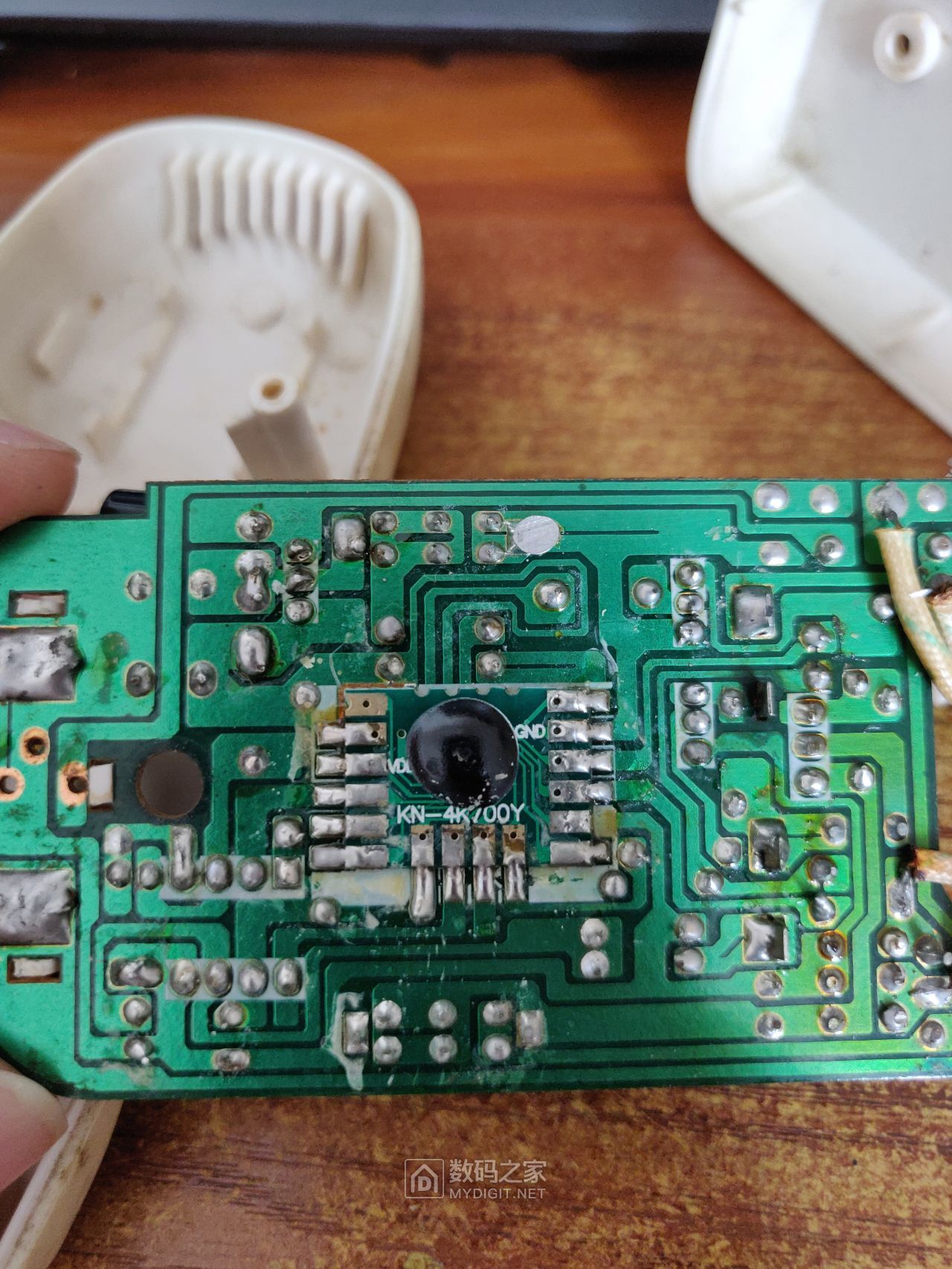

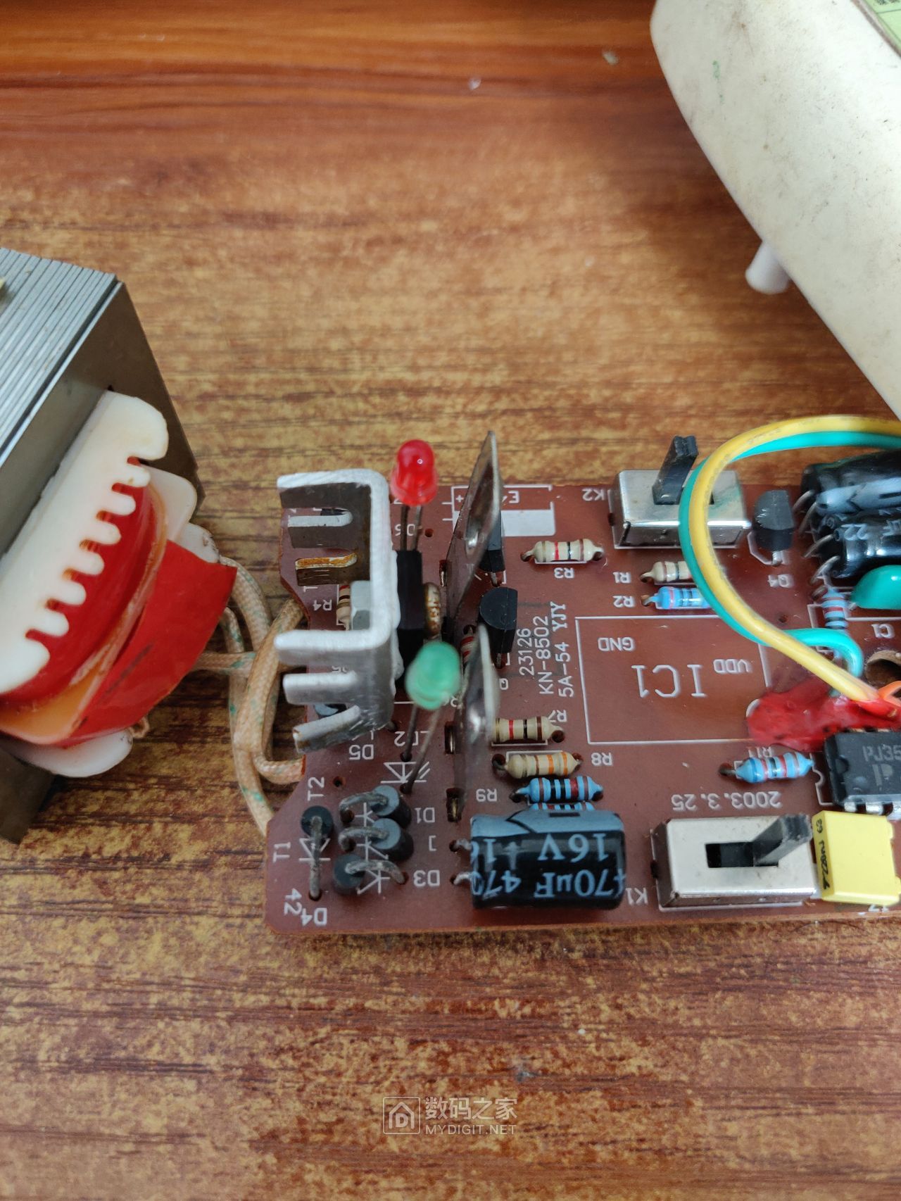

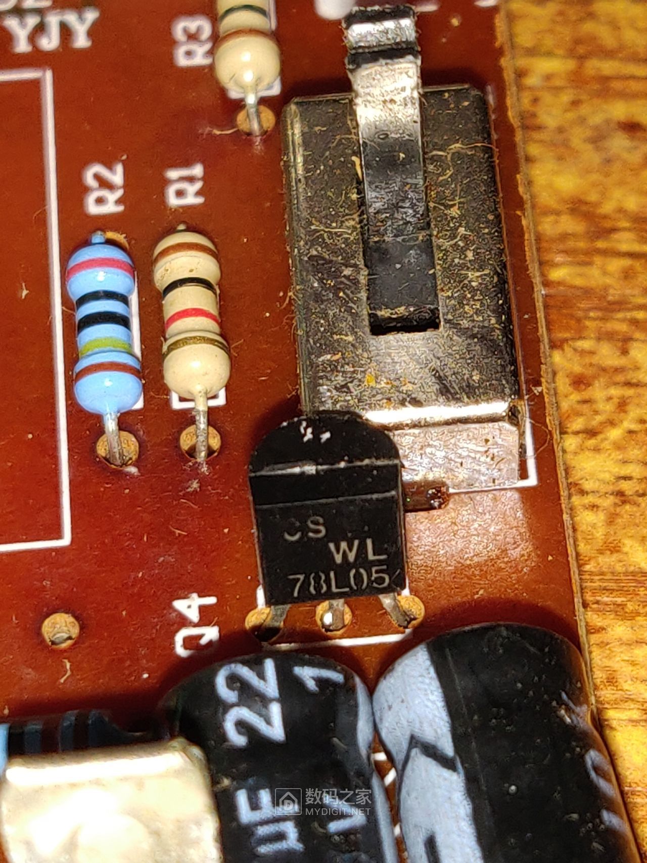

主板正面,做工还行吧
五金件不吸磁铁,好评

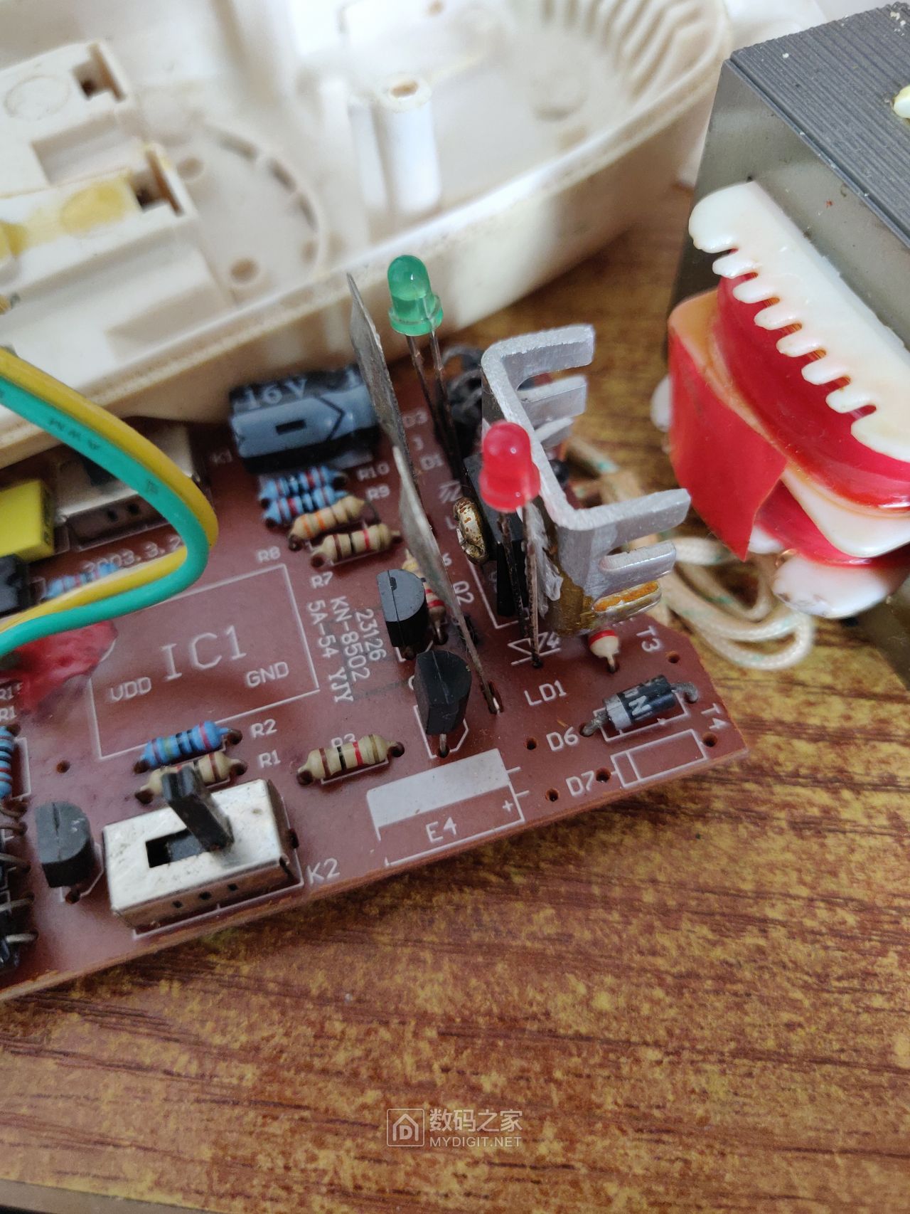

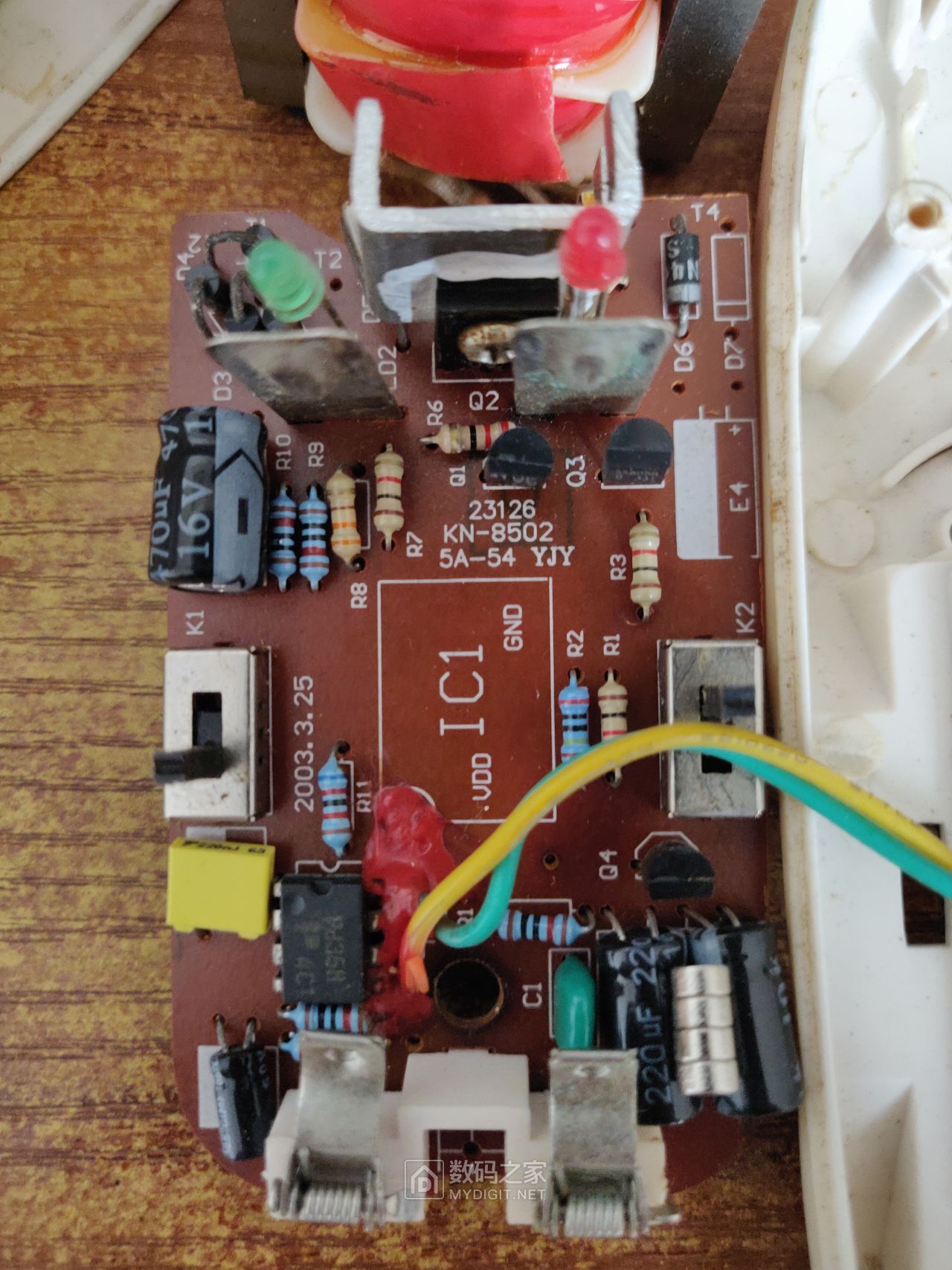

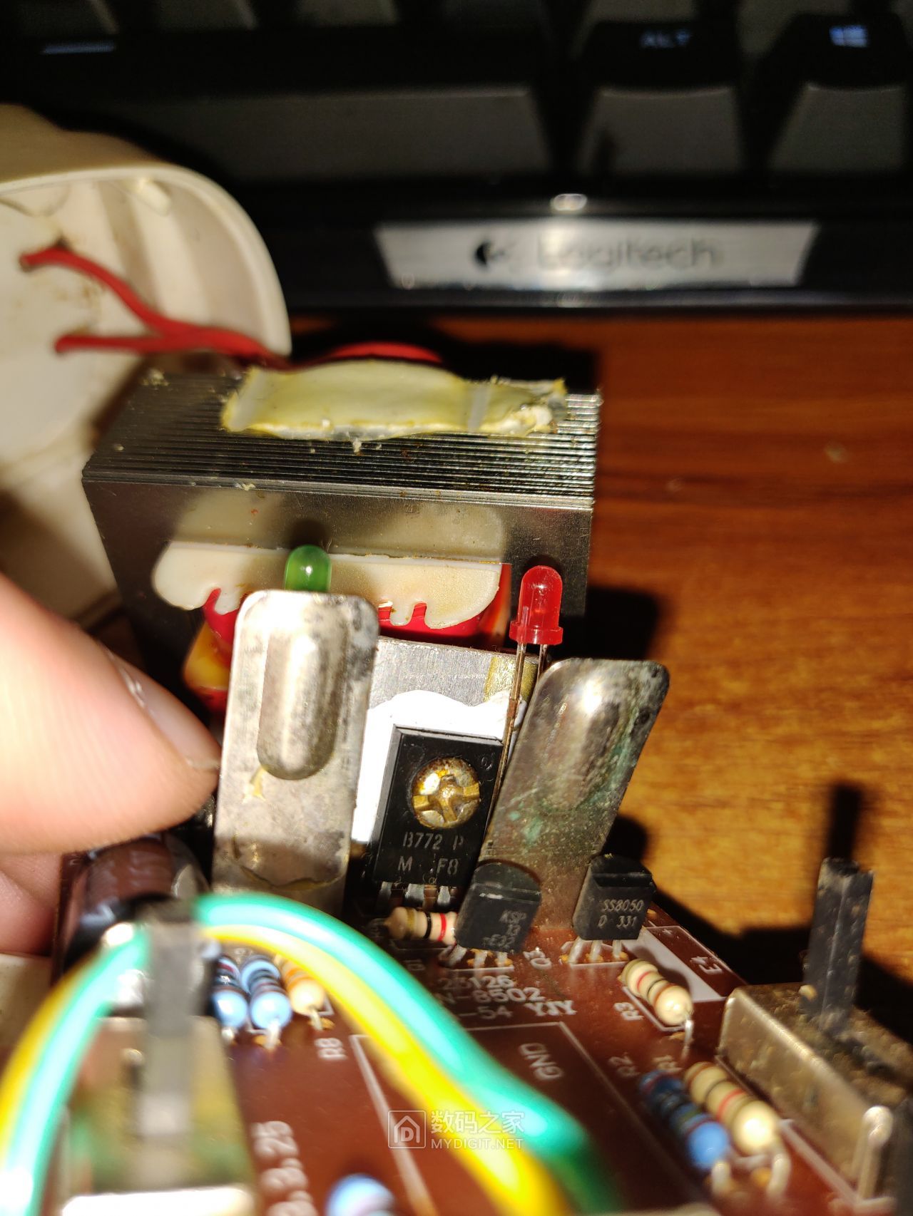

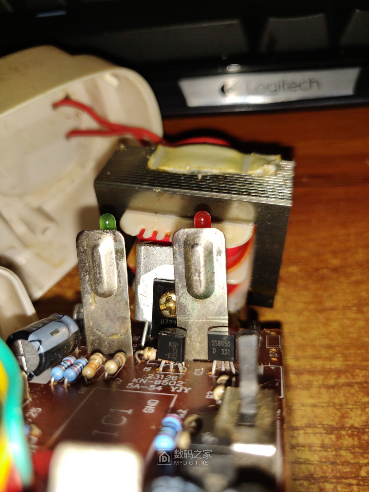

ksp13 达林顿管,其实就是里面封装了3个三极管.放大倍数要比单个的大很多
ss8050 常用的小功率三极管 SS据说是进口的:titter:
78l05 也是常用的5v三端稳压三极管
B772 大功率三极管,带散热片.大概是放电用的

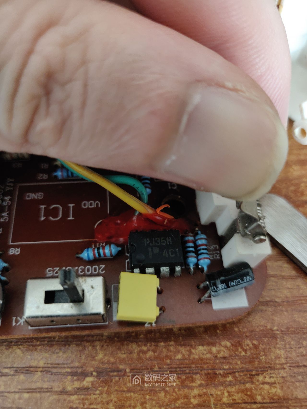

pj358 2运放,不知道和lm358是什么关系
下面黄色的方形电容是第一次看见
散热片后面还有几个元件
整流桥配一只470u的电容
这边的整流给缩掉了:huffy:

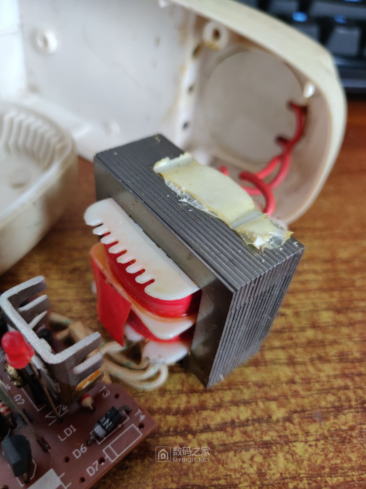

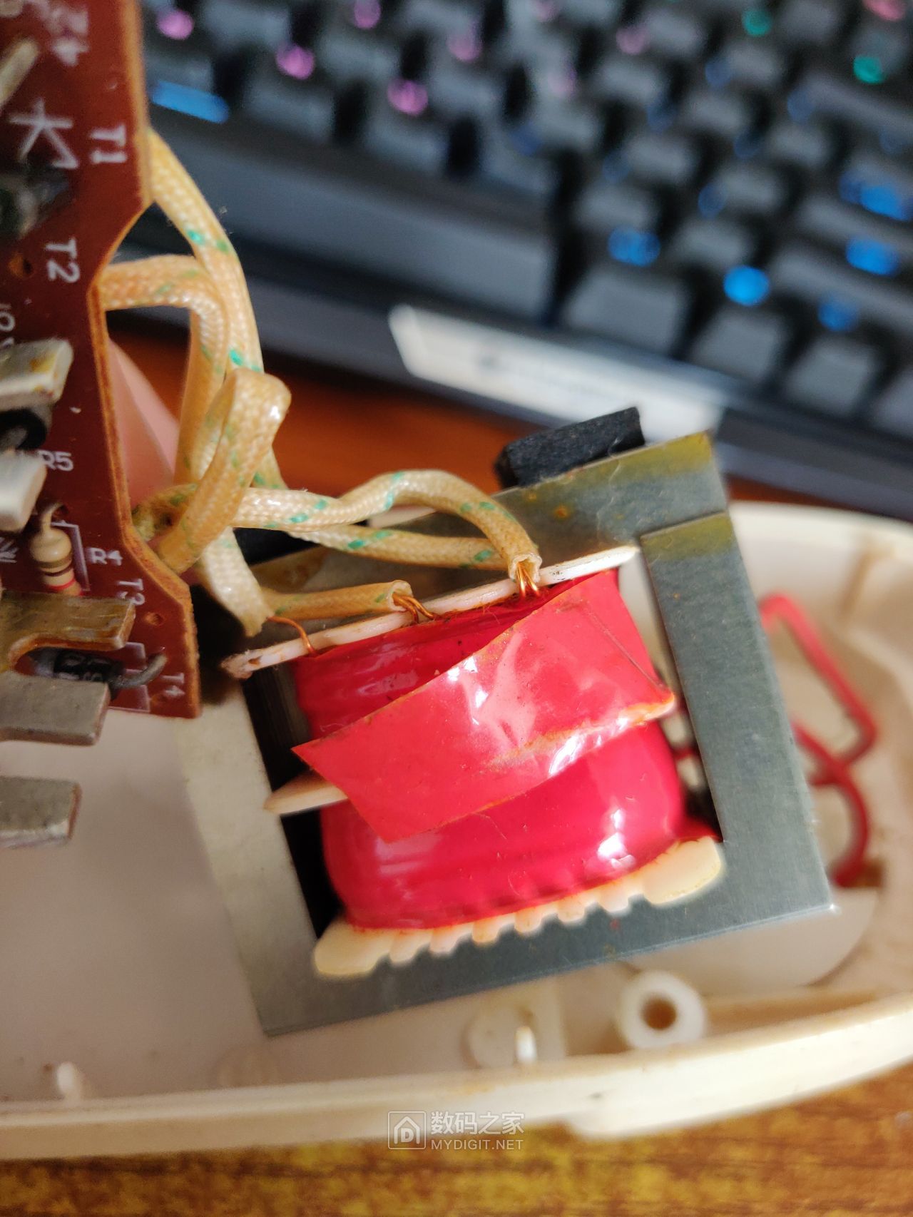

变压器
分量足的铜线变压器,不想现在都缩成铝线了

第三图还以为是罕见高端大气的绿色牛屎,揭开标签一看是再也普通不过的黑亮圆,不过这也是不错的产品,就一电池充电器还要什么自行车?

和你一模一样 想法也和你一样 觉得高端买的 3年前送亲戚了 没拆开过 SS8050是大芯片 S8050是小心片 这个有些知道有些人不知道,358自然就是LM358喽

SS8050是一瓦的管子,电流1.5安培。
