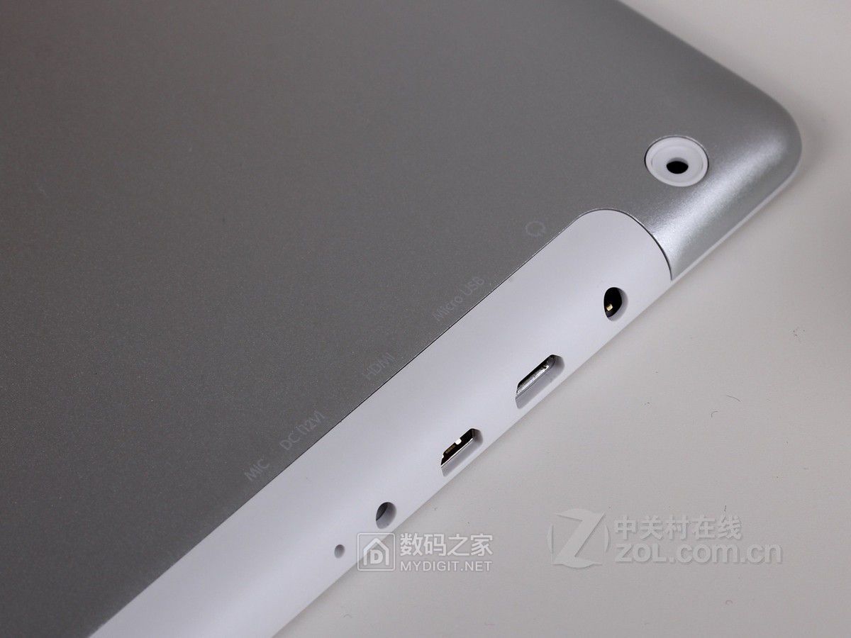

13年的老本,2+16g,看起来还成,发现充电器是最小的口,手头没有的话,有别的改装方案吗?

多谢了!没有充电器,搞了个普通的12v充电器和能插上的线,可以充了,关键是太卡了,很多软件用不了……

原来的充电器在 就剪断了用原来的dc头 接上pd诱骗
Pd是充电线协议 现在的氮化镓 65w以上的基本都可以输出5v 12v 15v 20v不同电压 用对应规格的pd诱骗线 或者pd诱骗头接线就行

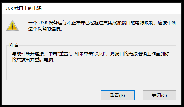

现在插micro usb提示不能链接……

3.5*1.35的dc口子,淘宝几毛钱一个
高手,赶快找老马合伙人去问问,确认是3.5*1.35,感觉这个口很细,手头的接口都插不进去
