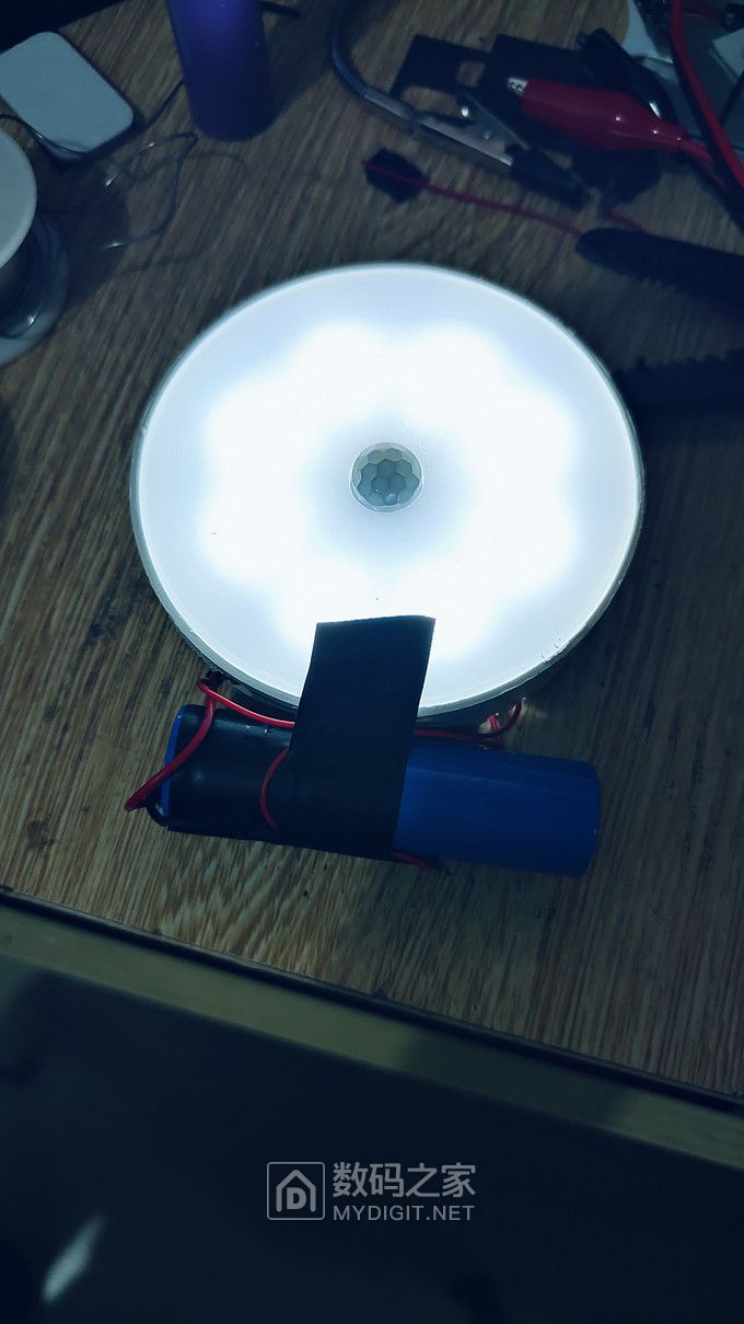

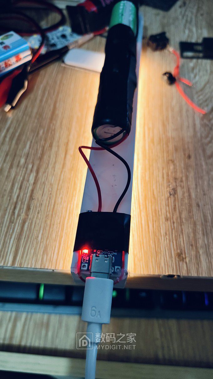

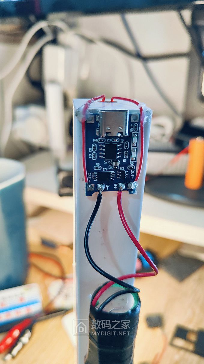

以前撸了好几个感应灯,但是一般撑不了多久,得经常充电,或者用久了电池就鼓包,刚好有多余的18650电池,于是就给感应灯加大容量电池了。
感应灯用的电池一般也是3.7伏,只是容量很小,而且这种便宜感应灯一般也没啥充放电保护模块,电池久了容易坏,于是换电池时顺便外接了个tp4056充放电一体带保护功能的。
10厘米的感应灯刚好能放两个18650电池,直接用热熔胶给固定即可,换好后整体体积就变大了,也变丑了些,但更实用了,反正这种感应灯一般放着就不会再动。
两个18650并联可以加大容量,算是闲置利用了,这样应该可以撑几个月不用充电了,电池没电了也可以弄个充电宝充直接充。

 楼主| 发表于 2023-8-25 13:23:57 | 显示全部楼层
hongzhi14 发表于 2023-8-25 11:23
不错啊,不过用18650的电池座可能更好,会好看一点
直接用的笔记本拆机电池,里面刚好有一组并联点焊好的,就没用电池座了。自接用电池座会美观些
 楼主| 发表于 2023-8-25 13:21:52 | 显示全部楼层
5plang 发表于 2023-8-25 11:30
为什么不把电池放到灯里面呢,理论上这种灯里面应该是可以放下电池的吧
放不进去的,里面试过14500锂电池都放不了,电路板其实是卡在中间的,壳的高度不够。
