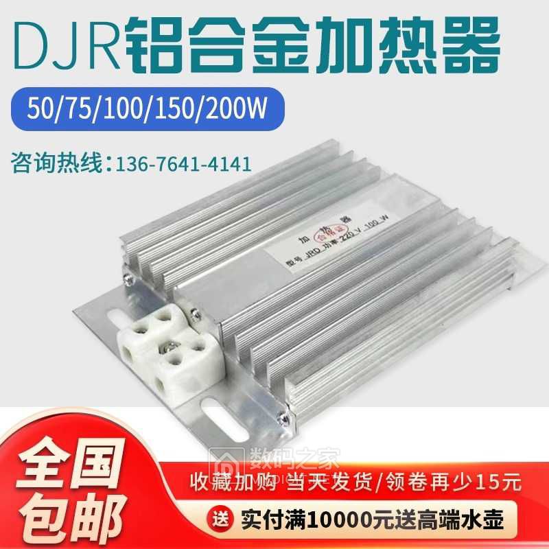

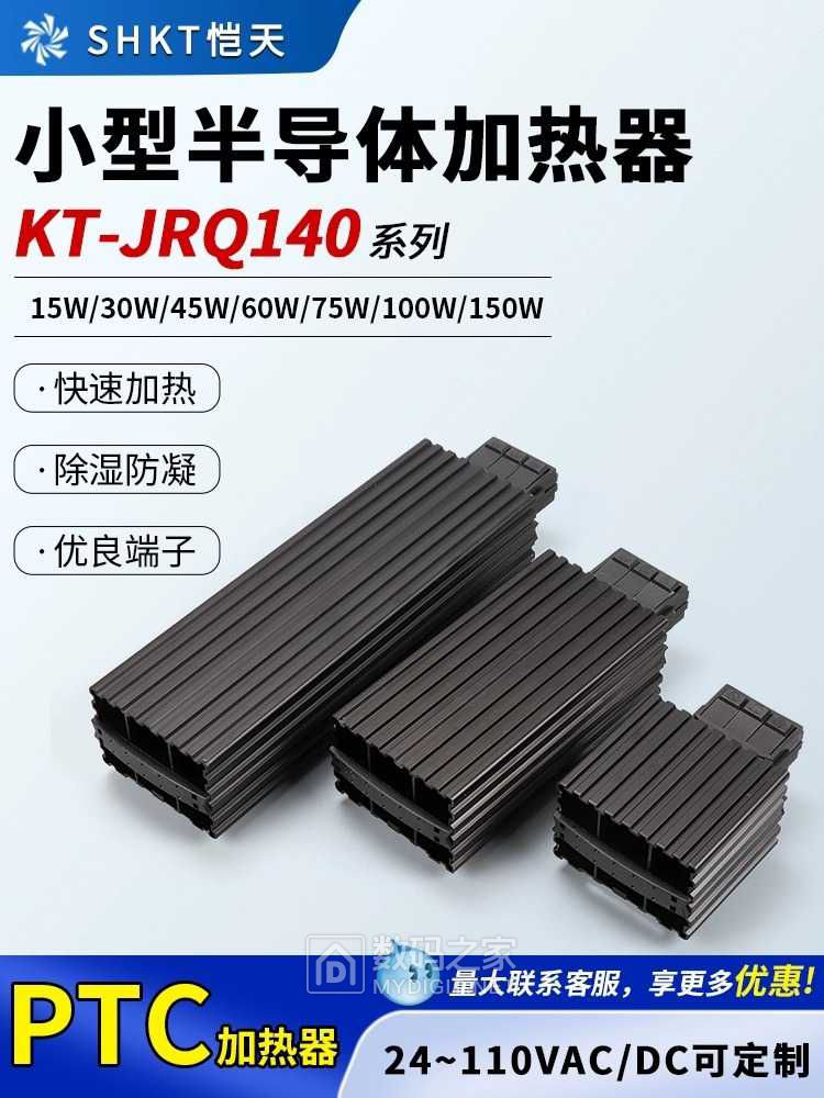

发表于 2024-5-21 18:49:21 来自手机浏览器 | 显示全部楼层
swordshz 发表于 2023-9-15 16:19
配电箱配的加热器功率有多大?
一百瓦左右的加热器。 tb_image_share_1716288639913.jpg tb_image_share_1716288679070.jpg
