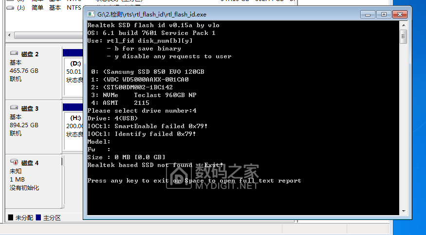

忆捷固态S600  256G,rm1135主控,四颗64G颗粒,定制的,求开过卡的给个工具,万分感谢
网上查的是群联s11主控,结果到手是个小螃蟹 ,找到一个工具,错误如图。不能点自动识别颗粒

用螃蟹的工具软件查出闪存ID,再找对应的开卡软件……

楼主这个PCB上好像有个八爪鱼IC? …… 可能不是那么好开的

Lickoo大佬的魔改包,选择SSV4/SSV5的固件试试,应该是SSV4的

masonmei 发表于 2023-9-15 11:58
这好像是我客户出的板子,用这包FW试下
先求个rm1135主控flash_id查看工具,知道闪存颗粒在慢慢研究
这好像是我客户出的板子,用这包FW试下
能自动选颗粒,可是不对。没有rtl_flash_id认出来id的版本。

发表于 2023-9-15 11:52:04 | 显示全部楼层
读一下ID看,板子上的ce与config不匹配
 楼主| 发表于 2023-9-13 20:50:54 来自手机浏览器 | 显示全部楼层
坏块太多,卡死了。短接认盘1m,求高手
