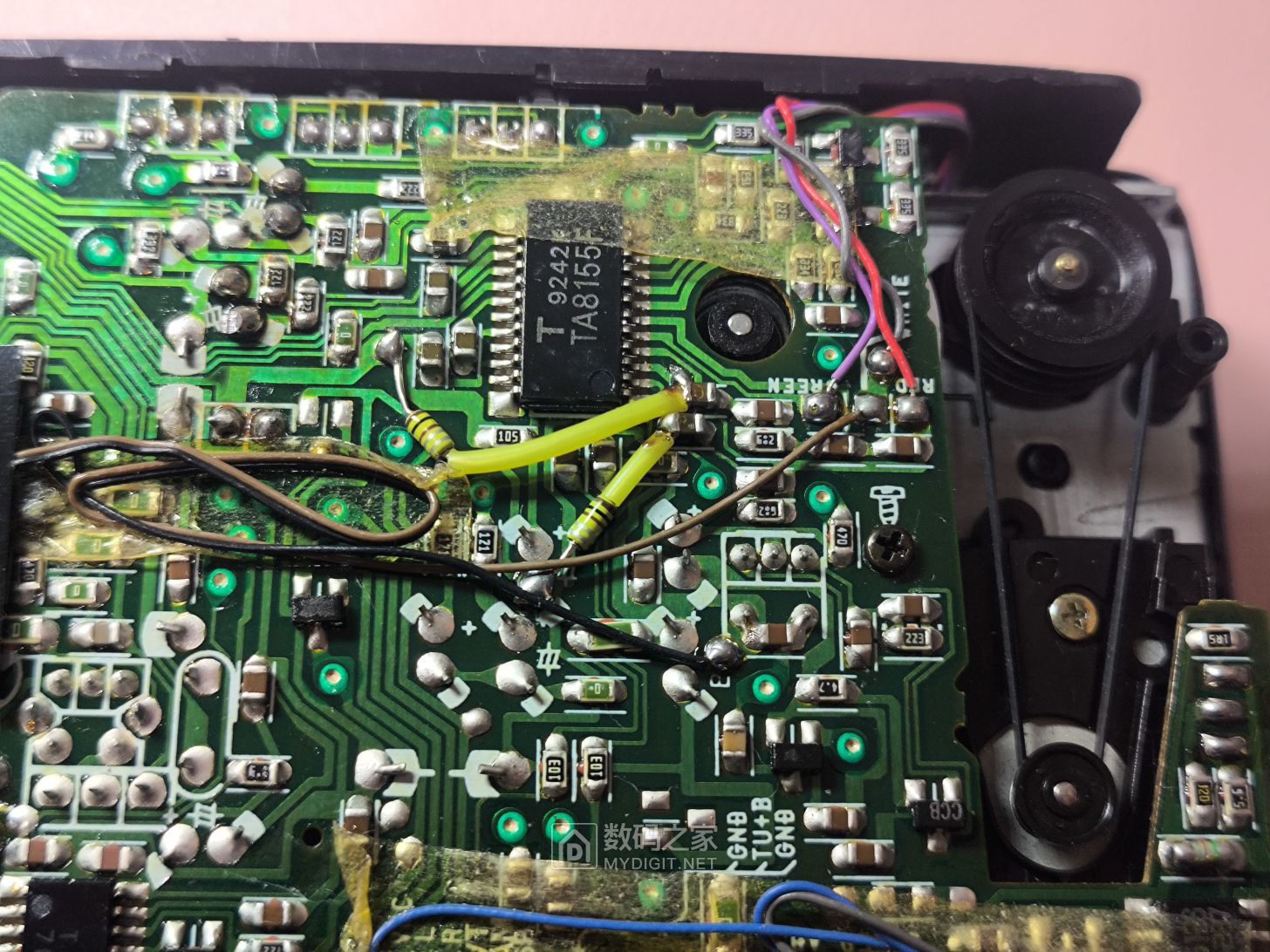

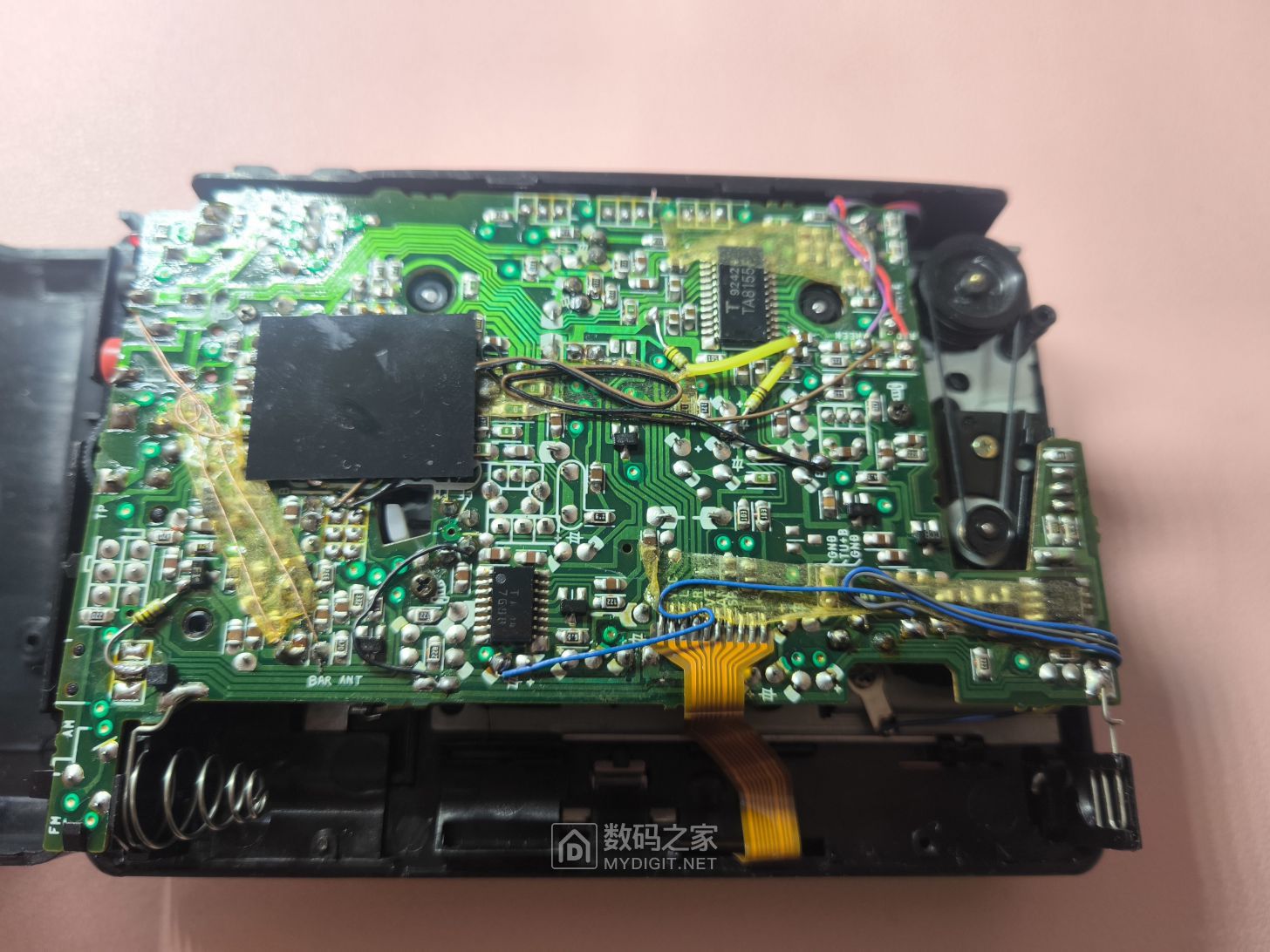

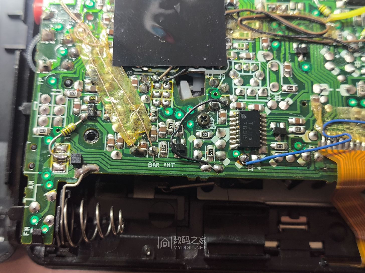

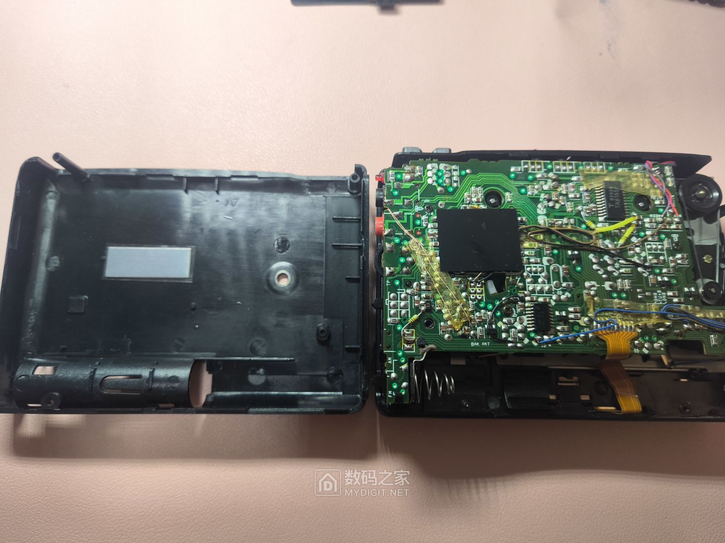

后期的机器吧,耳机好像是我听过的最差的,
皮带松了,应该上家换过,
好像是0.7mm的,
我都换成0.5的了,
做工一般般吧。
有点慢,找半天才找到调速的电阻,
在电池仓那个排线旁边那里,
换皮带可以不下焊点,把上层电路板螺丝下了,
稍微掀起来一些,用镊子把皮带套上就行。

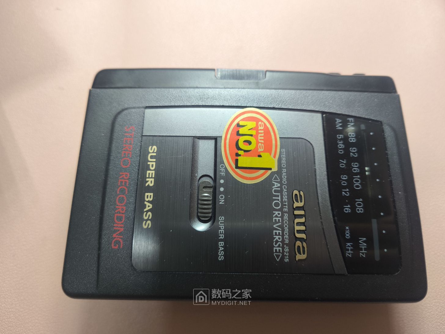

用的super bass低音系统,银笛管耳塞,属于当时低端型号。

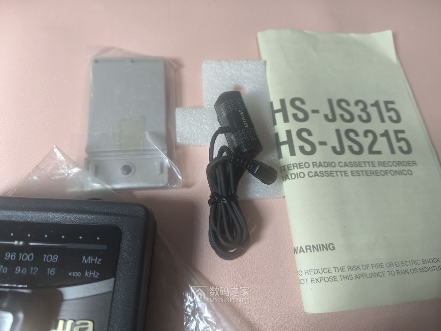

这个机器原配的是什么耳机051吗?

爱华的耳机容易坏,听上去没低音

90年代初,这个随机的耳机是重低音效果相当好的,不输现在的一些原装耳机,以及森海塞尔之类

这么多跳线
发表于 2023-10-1 15:36:38 | 显示全部楼层
这机器怎么有这么多飞线。

大家注意到没有,很多元件脚都是折弯后压在电路板上再焊的。这对于音响设备是一个改善音质的有效措施。细节作的不错的。
