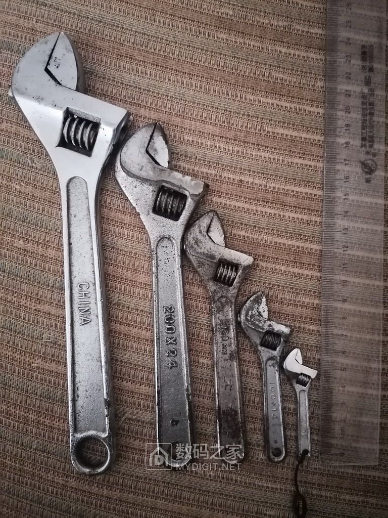

几个常用的活扳手,做工不好,但用着还挺顺手的,2",4”,6",8",10”,以前还有个12寸的,不知道谁借走了,有合适的还是要买个,有时候碰到大螺母只能上管钳,N年前还有个20寸的,有成人胳膊长,被舅舅要走了

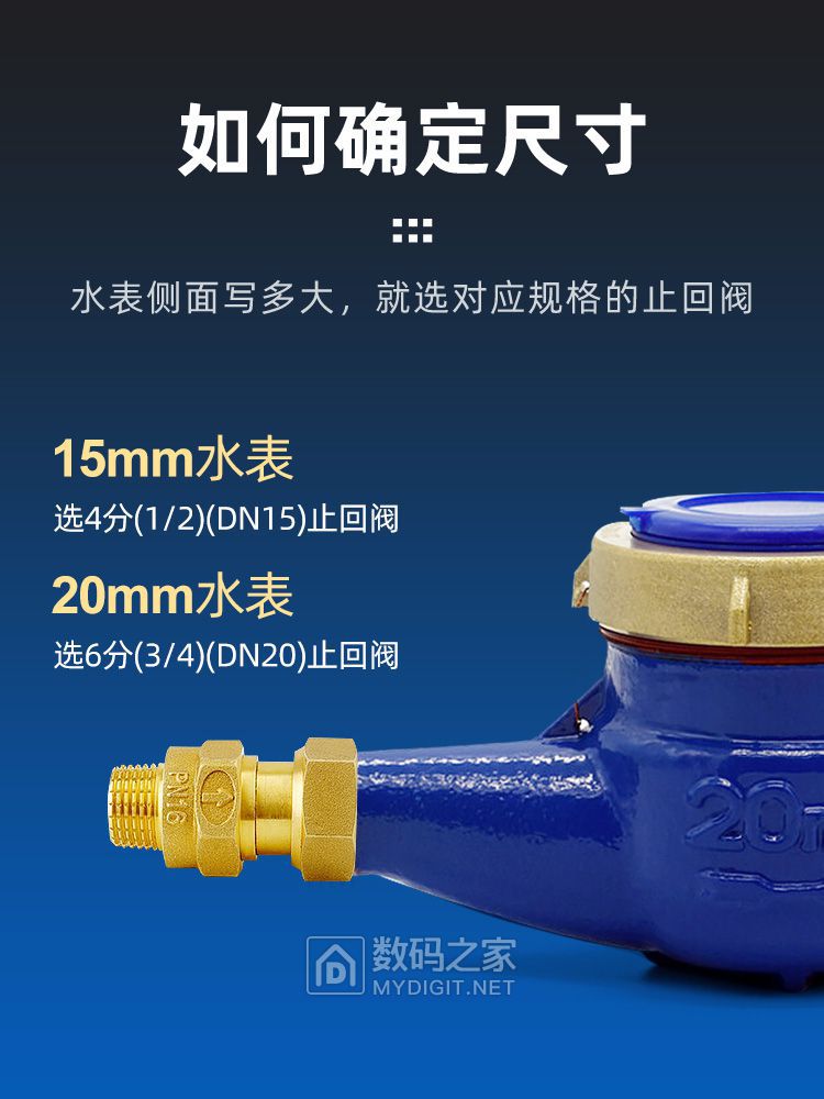

对水流量影响不大,影响最大的是水表走字,安装后水表不会空走了

好像我这里的供水公司没有安装这个东西这个东西会影响水的流量吗?

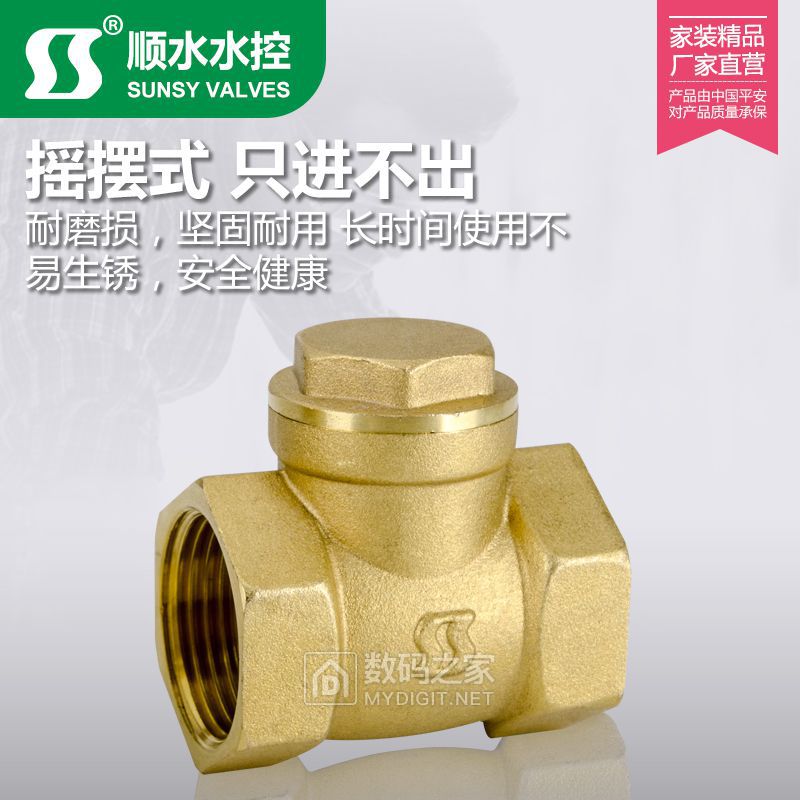

一般是第一个图上的,安在水表出口,也就是用户端,我家就是,还有一种是安装在水表进出口,双保险,第二张图

水表上有止回阀?装在那个位置啊?能否拍照片看看!~

我家套筒太多了,这玩应感觉有点排不上队了

最小的用在小螺丝上还是很不错的
发表于 2023-11-7 15:37:30 | 显示全部楼层
最小的那个是来搞笑的吗?

不清楚转轮的传动原理,但只要管内有水流动都在走字,以前是那个小转轮一直缓慢转动,没停过,无论正反,有时稍快有时慢些,应该是水管内压力变化造成的,我看了周围几块表,只要止回阀漏水的都在不定时的转动,我清理止回阀后,以前二三天一吨水的情况没有了,现在一个星期了还没有用一吨水,那个转轮不用水时也纹丝不动了

啊?这个不懂,你意思是不是水管内水倒流时水表也正走计数?还是倒流时不走,水管内增压时正走?

也有两把活扳手,确实精度不行,还是用呆扳手好用
发表于 2023-11-5 07:51:06 来自手机浏览器 | 显示全部楼层
活动扳手不太好用,卡不住打滑
发表于 2023-11-4 23:03:00 | 显示全部楼层
家用一把7寸钳式扳手+7寸水泵钳  基本覆盖所有工具

最小号的扳手我买了好几个,携带方便,用着也方便

活动扳手不好用,应应急还行。我一般用开口或梅花的。
