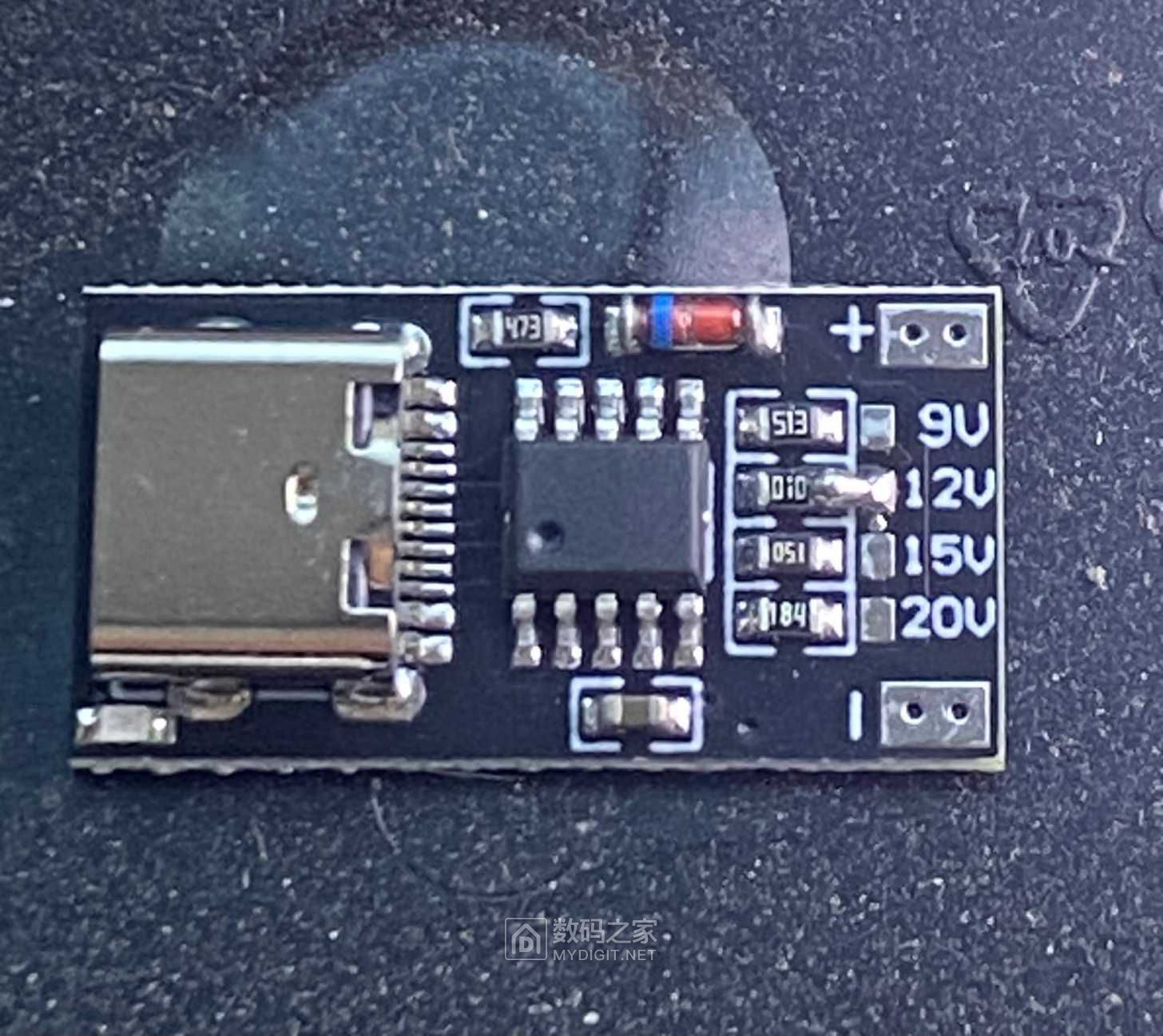

无丝印C口,阿猫福利,PD协议诱骗器
2018年,数码之家论坛,还在秀单片机制作PD协议诱骗器。今天,国产芯片通过外围编程电阻,把成品价格打到了2块多。
这不像当年汉芯雇人砂纸打磨摩托罗拉CPU手法
更像故意不印刷?
PCB背部提示它支持什么协议
为何要犹抱琵琶半遮面呢?是对自己没有信心?

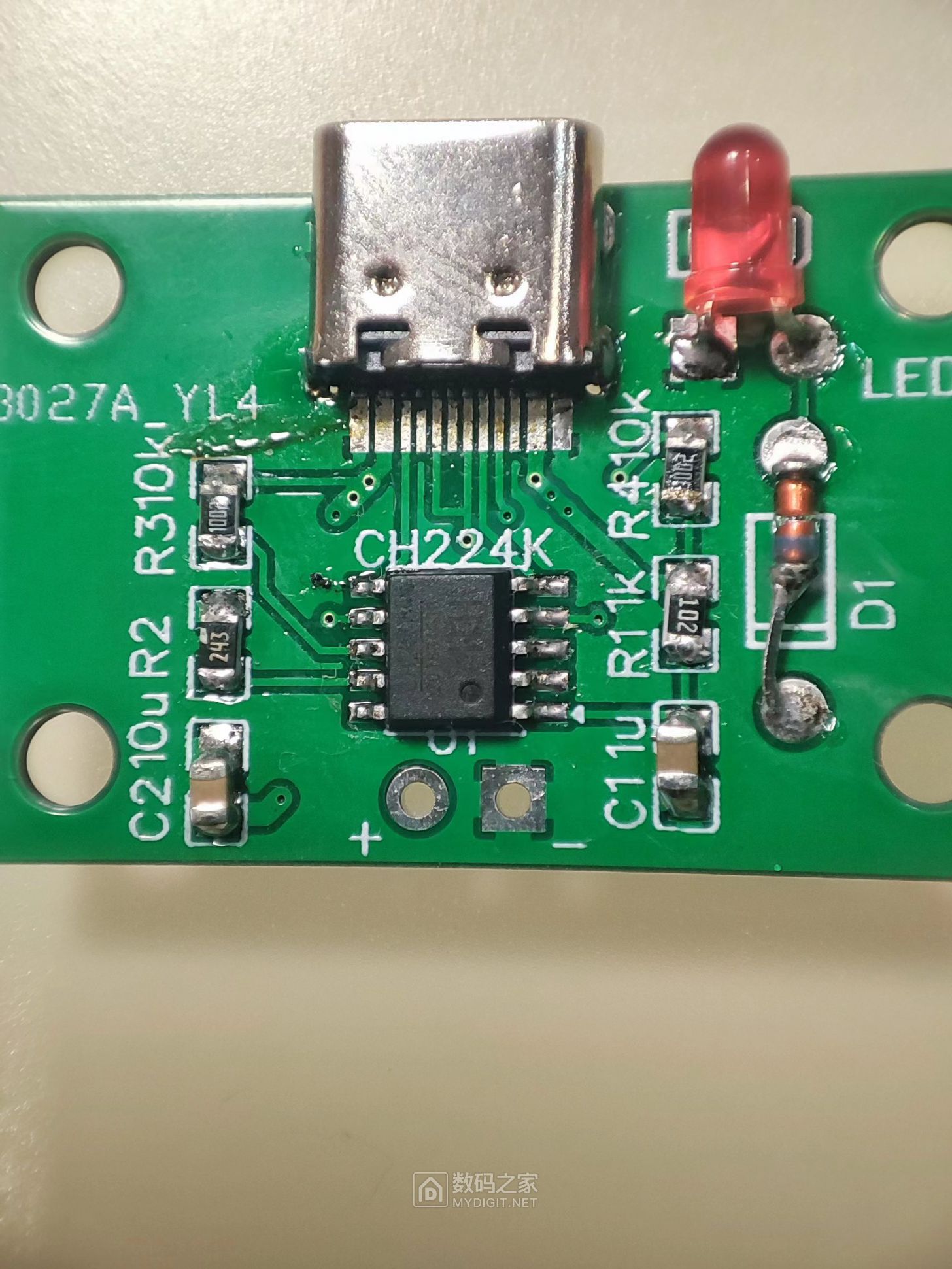

 楼主| 发表于 2023-12-16 15:09:14 | 显示全部楼层
丶陪妳看流星 发表于 2023-12-15 15:58
其实你量一下45脚跟usb的数据叫是不是相通的就能确定了,目前常见的pd诱骗芯片又是essop10的应该都是ch2 ...
前辈,按您的针脚图,测TypeC对应引脚,都不鸣叫,不通
唯一,确认的是 ic第4脚与TypeC 外壳通,是GND
所以,我判断此芯片不是CH224K
再等等,看其他人测试判断
 楼主| 发表于 2023-12-16 14:13:43 | 显示全部楼层
好的
测量之前,我得先把引脚定义搞清
发表于 2023-12-15 15:58:14 | 显示全部楼层
纯今 发表于 2023-12-15 10:00
前辈你看看,我对比这两张图
其实你量一下45脚跟usb的数据叫是不是相通的就能确定了,目前常见的pd诱骗芯片又是essop10的应该都是ch224k
 楼主| 发表于 2023-12-15 11:59:20 | 显示全部楼层
xiaohui888 发表于 2023-12-15 11:22
我用UC直接搜索CH224芯片电路,出现几种解法,不知道是不是有几种解法。
受你的启发,搜了一下,确实布线设计不是唯一方案
存在它是CH224k的可能,如果是流行芯片,为何隐去丝印呢?

 楼主| 发表于 2023-12-15 10:08:58 | 显示全部楼层
xiaohui888 发表于 2023-12-15 10:03
打磨掉的是CH224芯片??
我对比了这两张图
又实际测试1号脚原点那一侧5号脚
与TypeC相关引脚对比用万用表二极管档测不通
ch224k 1号引脚接电阻,而我购得的1脚未见电阻,电路布局相差很大
你的意见呢?

 楼主| 发表于 2023-12-15 10:00:38 | 显示全部楼层
丶陪妳看流星 发表于 2023-12-13 15:50
ch224k吧,我也觉得挺好用的,就是体积有点大,而且我喜欢用dcdc给芯片供电
前辈你看看,我对比这两张图
又实际测试1号原点那一侧5号脚
你的意见呢?
