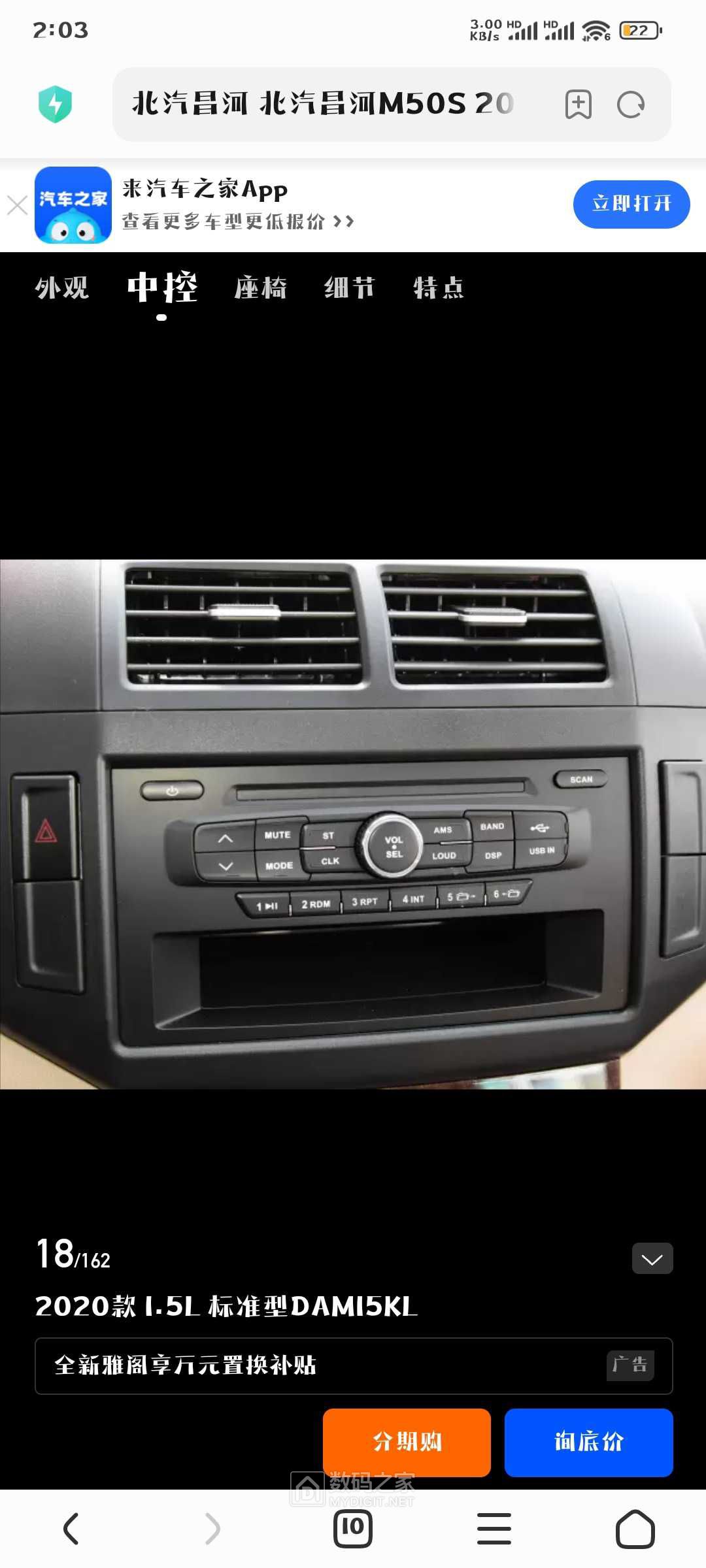

 楼主| 发表于 2023-12-19 02:05:44 来自手机浏览器 | 显示全部楼层
我这车只有这种中控,不想大价钱更换,有啥蓝牙方案不

好多年前,车上只有收音机,当年的类似的MP3通过发射,例如某个频率mHz,然后用车载收音机调频旋钮,接收这个频率,就能听到发射器里的音乐,但音质听起来比普通收音机还差点什么的

如果车上没有蓝牙,也没有aux,那只能用fm发射的车载mp3,通过收音机来接收后播放出来
