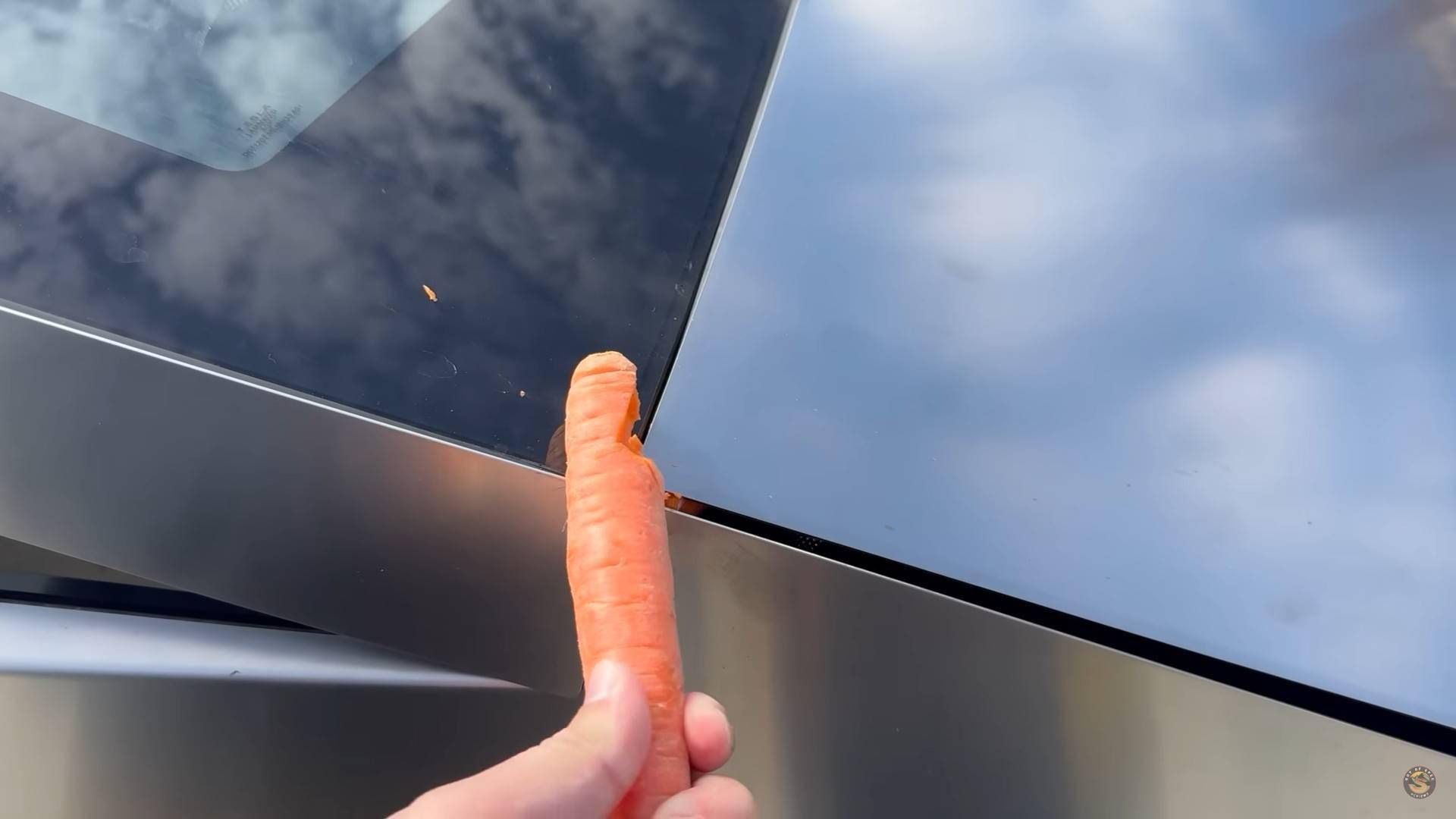

特斯拉新款皮卡 Cybertruck 自去年 11 月交付以来,风头一时无两,然而,近日车主们开展的“胡萝卜测试”揭露了这款电动皮卡可能存在的一个重大安全隐患:当车头前备箱关闭时,如果手指挡在中间,它不会自动停止,而是会毫不留情地夹住任何挡住它的东西。
TikTok 用户 @molesrcool 发布的一条视频引发热议,他拼接了两个视频片段:一个是胡萝卜被前备箱盖轻松切断的画面,另一个则是一位车主用自己的手指进行冒险测试的片段。
“车头前备箱打开后,你会看到一个锋利的切割角,由不锈钢制成,而且它没有完善的防夹功能,”他解释道,“所以任何挡住它关闭的东西,都会被夹住。这位勇敢的车主在 YouTube 上做了测试,他冒险将手伸进行李舱较深的位置,以为更安全,但前备箱还是夹住了他的手,而且无法松开。他不得不停止拍摄,打开手机上的特斯拉 App,通过 App 才能解锁前备箱。试想一下,如果没有手机,或者如果发生在孩子身上,后果不堪设想。”
幸运的是,该车主的手指没有严重受伤,但被夹的经历让他后怕不已,他表示如果把手放在靠近角落的位置,后果可能会更加严重。
据悉,Cybertruck 前备箱虽然确实存在某种感应系统,但似乎只是为了保护关闭机构,而非手指安全。Cybertruck 的电动马达内置阻力传感器,遇到阻碍会反向移动,但如果将手放在侧面,传感器则无法发挥作用。IT之家注意到,另一位 Cybertruck 车主 DblCapCrimpin 戴着手套测试时,前备箱在第一次遇到阻碍时停了下来,但当他脱下手套,手被侧面卡住时,前备箱仍然继续关闭,多亏了引擎盖的变形才避免了手指受伤。可以想象,在没有手套的情况下,后果只会更加严重。

车辆的所谓防夹都是防止夹脖子防止死亡的!是防护最后十公分不是防护最后一公分!
