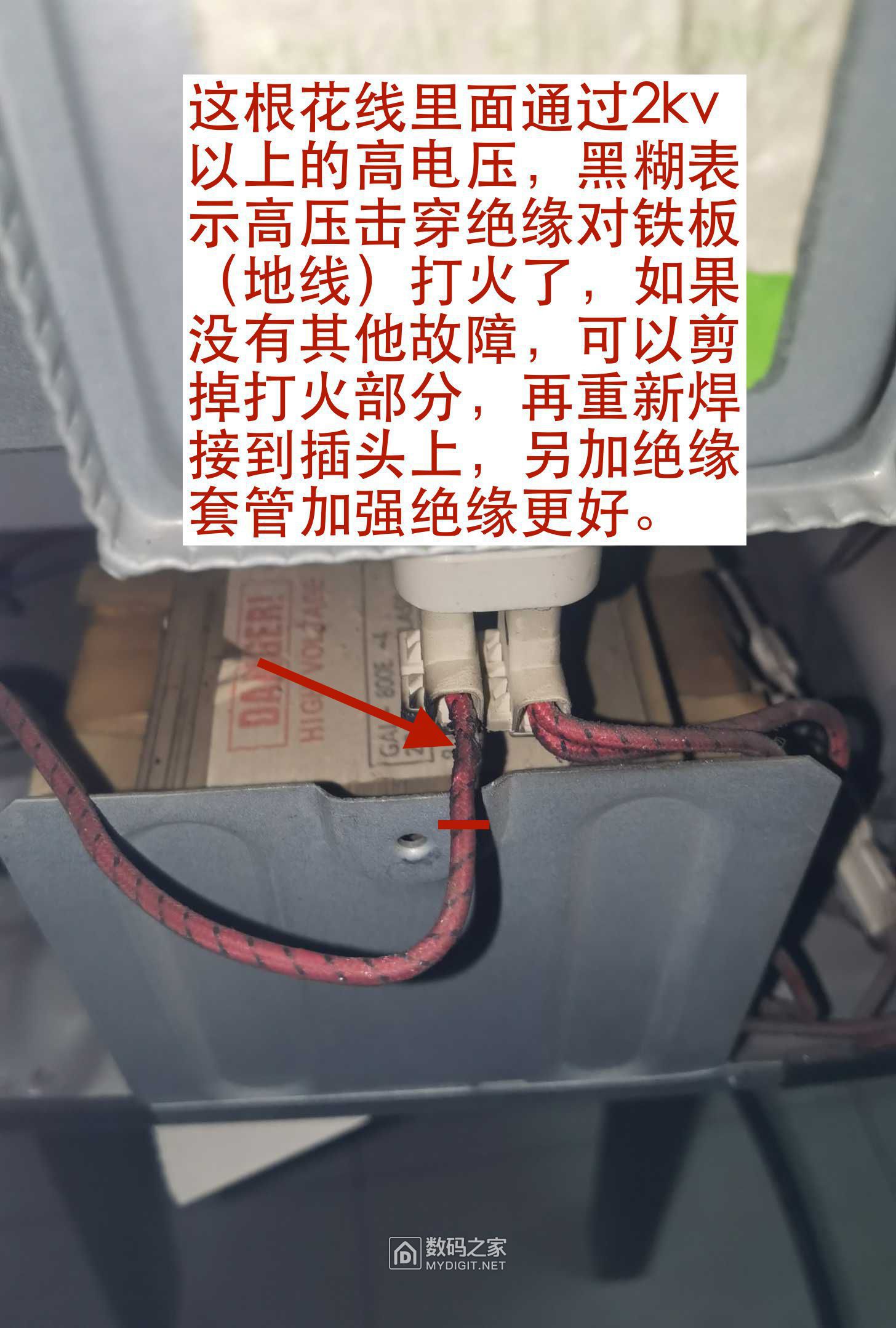

补充:最新进展,在各位朋友的指导和点拨下,发现是磁控管引脚击穿,更换磁控管后正常工作。请问击穿的磁控管引脚可以更换吗?谢谢
江湖救急!微波炉开机声音突然变得很大,然后传来一股糊味,无法工作了,磁控管插脚电线线有烧焦,目测磁控管良好,请帮忙分析一下哪里发生故障,谢谢
