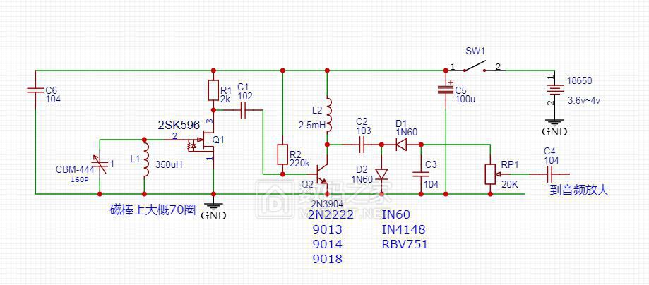

2sk596是电容话筒专用管,这管很便宜,一毛多。很多年前就有人介绍用它做中波收音机前级。
近期我也买了几十个这管,做了验证,效果确实好,
我试验了两个电路,一个是在单管收音机前面加场效应管,一个是在TA7642前面加场效应管, 加了后声音大很多,选择性也强很多,收台也多了。
据前辈讲解的原理是:这场效应管的电压放大倍数只有1左右,但输入阻抗高,减少了对前端天线信号的损耗, 相对三极管来说就是电压放大数倍 。

两个二极管可以实现检波,改成一个二极管,原理上是不能检波的。
年轻时玩过不少收音机。来复再生到超外差;3AG1到3DG6,3DJ7;调幅到调频。现在已经有好多年没听过调幅收音机了。

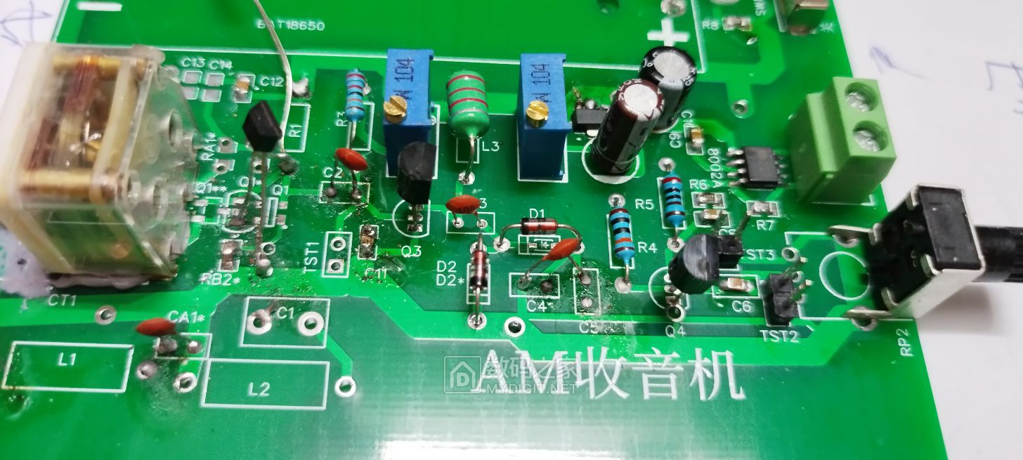

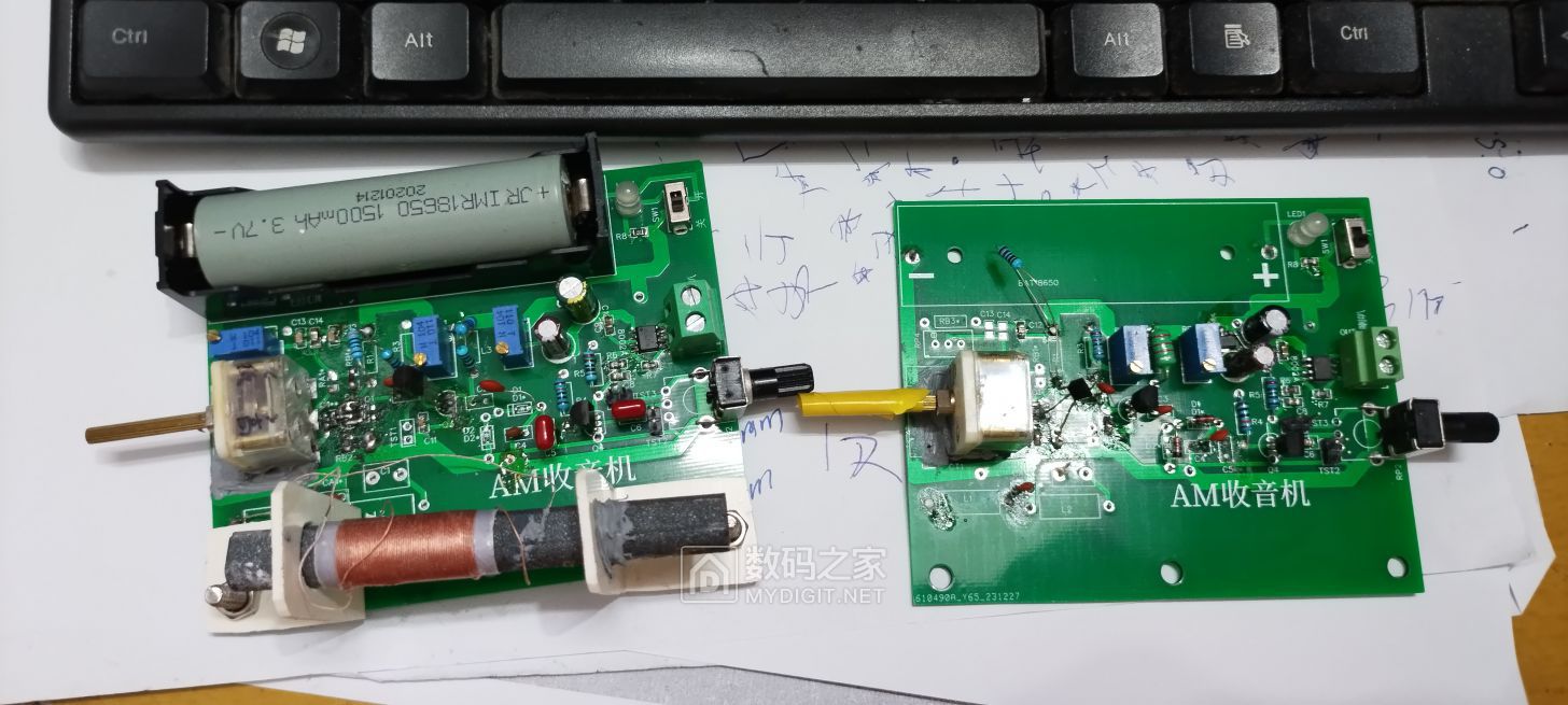

其实我原实用电路是有两个二极管检波的,1楼的图的作为配文图片重新画的。
我原图如下,电路这么多元件并不是全部使用,而是我在试验过程中选择性使用预留的焊盘。
我手上的场效应管有J111,J113, 2SK30A, BF999, BF998,2SK596,2sk508。 J111,J113在这电路表现很差,2SK30A和2sk508都还好,但Idss电流偏大。最好的是BF999,但BF999现在不容易买到,且有点贵。(BF999类似2SK241, 是MOS-管)。    而BF998双栅管我还不懂得怎样使用。
我的两个验证电路如下,带电池那个是BF999+TA7642+2N7000(低频放大)+ 8002A.   另一个是2SK596+9013+2N7000(低频放大)+8002A,
2SK596+9013+8002A这套那个D1和D2就是检波二极管1N60,  我手上有肖特基二极管,所以画图时预留了肖特基二极管焊盘,我试过焊肖特基二极管上去,效果差不多。
我做这两个中波收音机并不是为了给自己听,而是出于乐趣, 重要是想给孩子上高中时的物理课有关无线电原理学习用。   这个接收完成后再准备做一套调幅发射机作配套使用。

广东梁百万 发表于 2024-2-16 20:44
你这样倍压检波更好
问题是少了一个二极管还能不能检波
能看一看实物图吗
 楼主| 发表于 2024-2-16 20:44:07 | 显示全部楼层
xixia001 发表于 2024-2-16 19:49
需要再加一个二极管吧
你这样倍压检波更好
