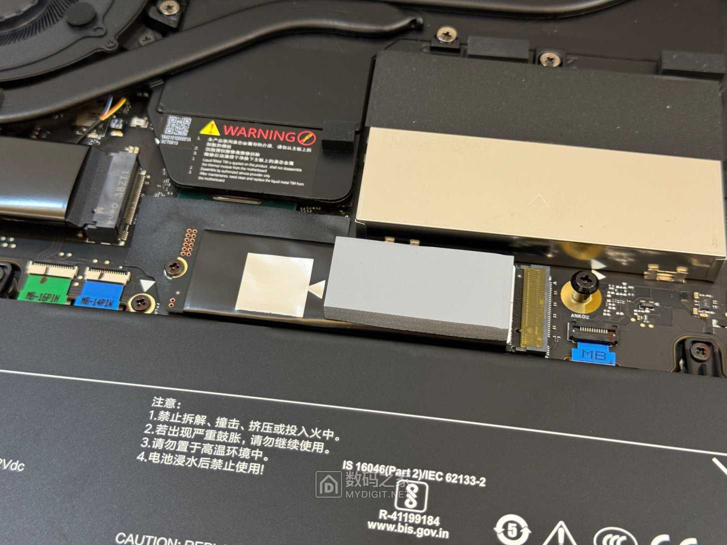

带有散热硅脂的主硬盘
装有占位假硬盘的副硬盘位
使用液金散热的散热器模组

新准备的 1T 固态硬盘
包上自带屏蔽
开机一次点亮!

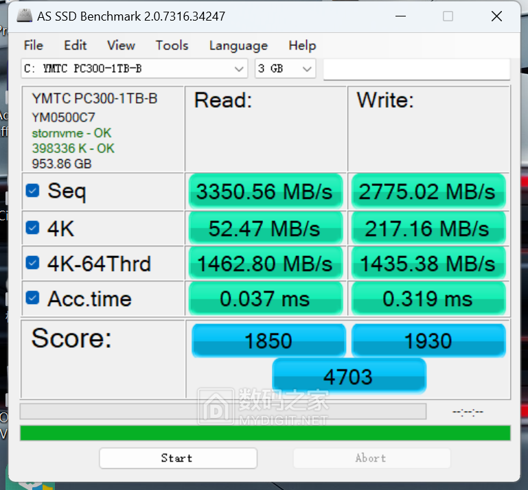

原机硬盘测速(主硬盘,系统盘)
新硬盘测速(从盘,金士顿)
