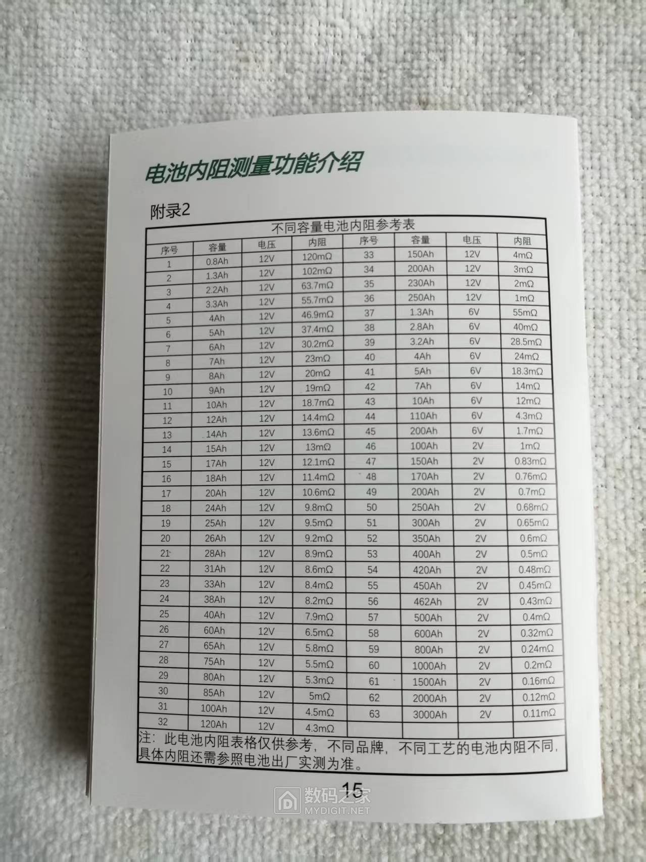

[综合] 内阻仪弄好了容量型18650内阻正常范围是多少?

12v电瓶内阻

30左右都算正常

锂电池品牌杂,内阻高低相差悬殊。
发表于 2025-4-15 10:56:06 | 显示全部楼层
这是12伏电瓶的内阻。
另外电瓶在电压低了时,内阻也会提高点。
我是用众仪 数字电桥测的。

发表于 2025-3-13 16:58:59 | 显示全部楼层
全新的30以内,拆机的60左右,100往上算报废.

green5292 发表于 2025-3-12 22:53
我没见过标准,三 洋和LG动力型的不超过15毫欧。容量型不超过50,我买的手电附带的电池100多用不住,两三 ...
感谢支持和反馈。
发表于 2025-3-12 22:53:39 | 显示全部楼层
manjianghong 发表于 2025-3-12 13:14
这个有国家标准还是国际标准?
我没见过标准,三 洋和LG动力型的不超过15毫欧。容量型不超过50,我买的手电附带的电池100多用不住,两三个小时不到就没电了。
发表于 2025-3-12 15:43:47 来自手机浏览器 | 显示全部楼层
内阻20以内的18650是动力,以上的是容量
发表于 2025-3-12 13:14:27 | 显示全部楼层
green5292 发表于 2024-3-10 23:53
18650内阻超100毫欧就是废品吧。
这个有国家标准还是国际标准?

18650内阻30毫欧左右

楼主那个图的12V电瓶内阻太大了吧

多少的都有 动力型 容量型 跟容量也有关
发表于 2024-6-18 13:21:23 | 显示全部楼层
现在的技术新的容量型是20多毫欧,最大不会超过30,动力型17以内
