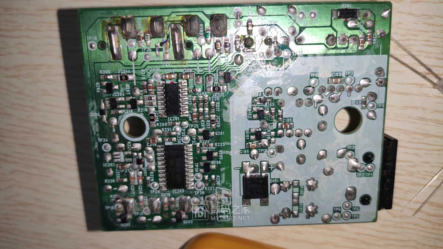

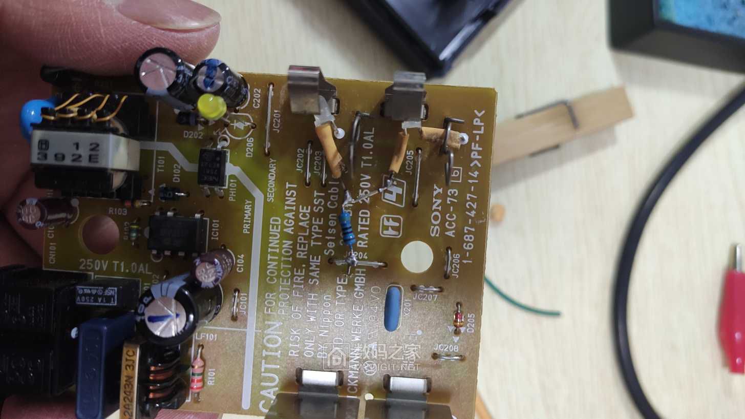

不加灯,同时冲两节电池,无法判断哪节冲满了。
决定还是加两个LED。贴纸版只需要LED,不用电阻,加电阻太暗了。最开始就是加了电阻,发现暗了,剪掉电阻直接LED了。
卸掉螺丝,从充电口开始撬加卡片。
打开后,电路板散发出老日产电视机也有的气味,可能板子上喷过什么东西的原因。
外壳用牙膏加刷子清洗一遍。

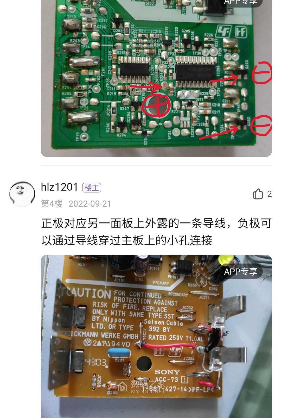

改造接线用的贴吧的图

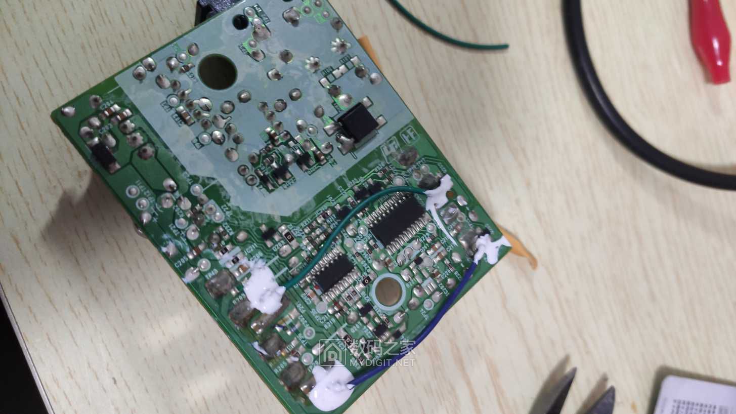

第一次加了电阻,后来太暗去掉了,打上胶固定下,并且绝缘下过孔的地方。电路板负极弹片板子上本身有两个孔,直接利用上了。
灯在负极。两灯分别显示两颗电池状态。
两边外壳里面的隔断要剪掉一些,以免压坏线。

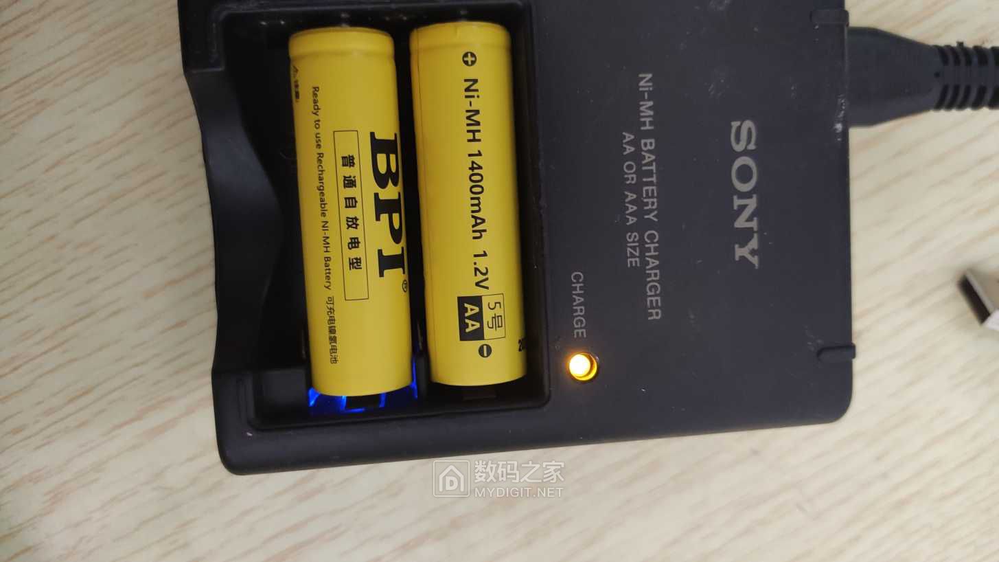

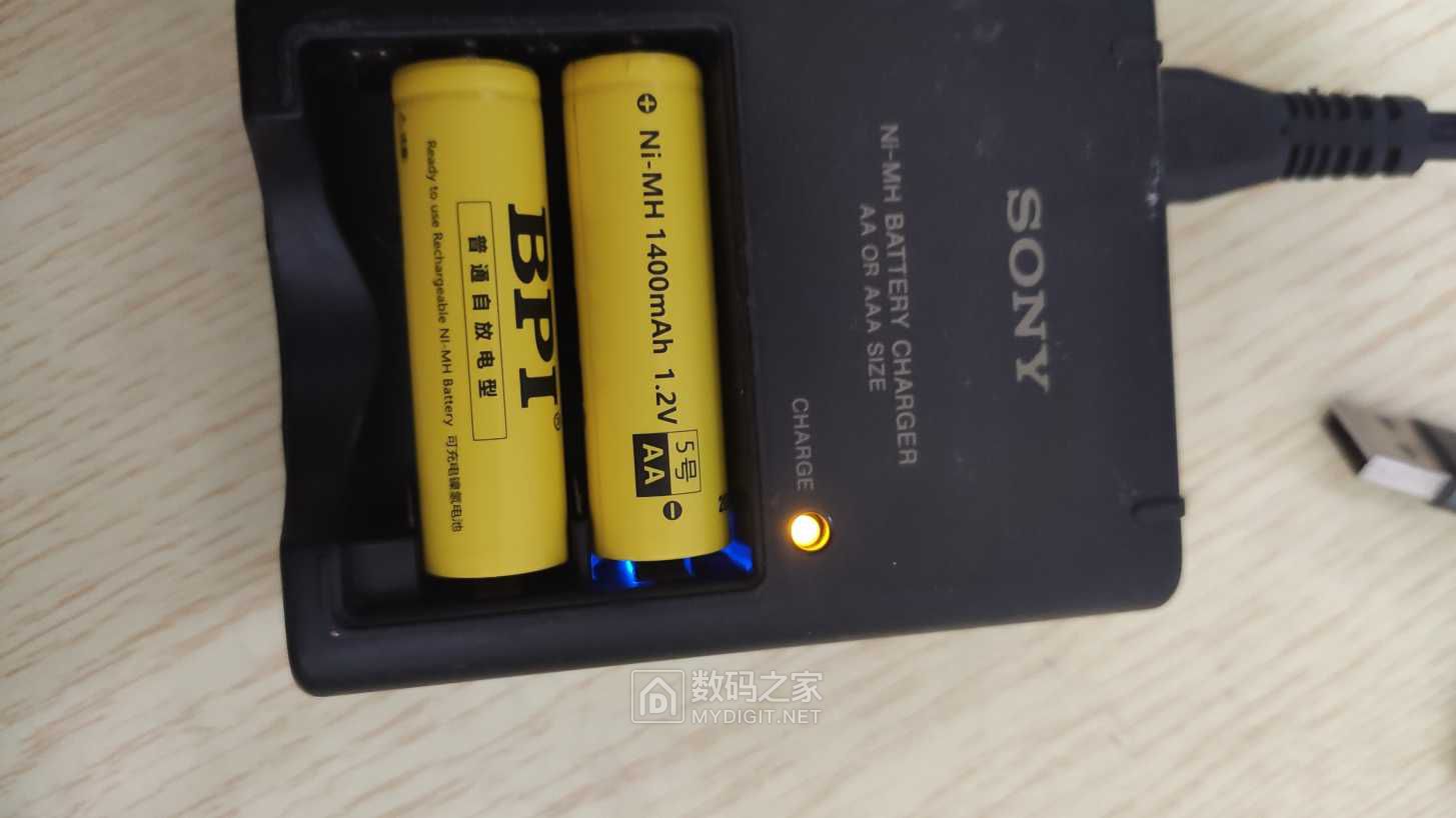

改造完成,胶干了后就装好了。
#灯信号说明#
原黄灯:无电池-灭,有电池<亮-充电,灭-涓流或充满,闪-拒冲>,只要还有电池在快充,就亮灯。
对应槽位LED∶无电池-灭,有电池<长闪,正常充电,短闪-涓流,灭-充满>
