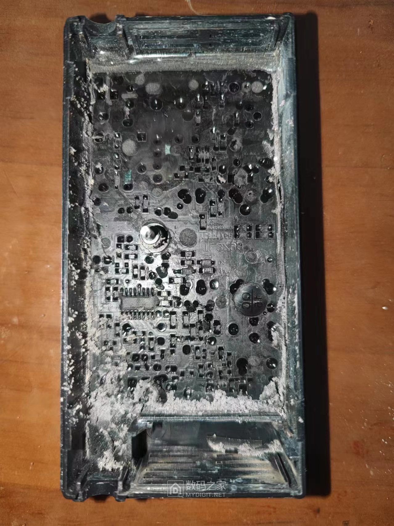

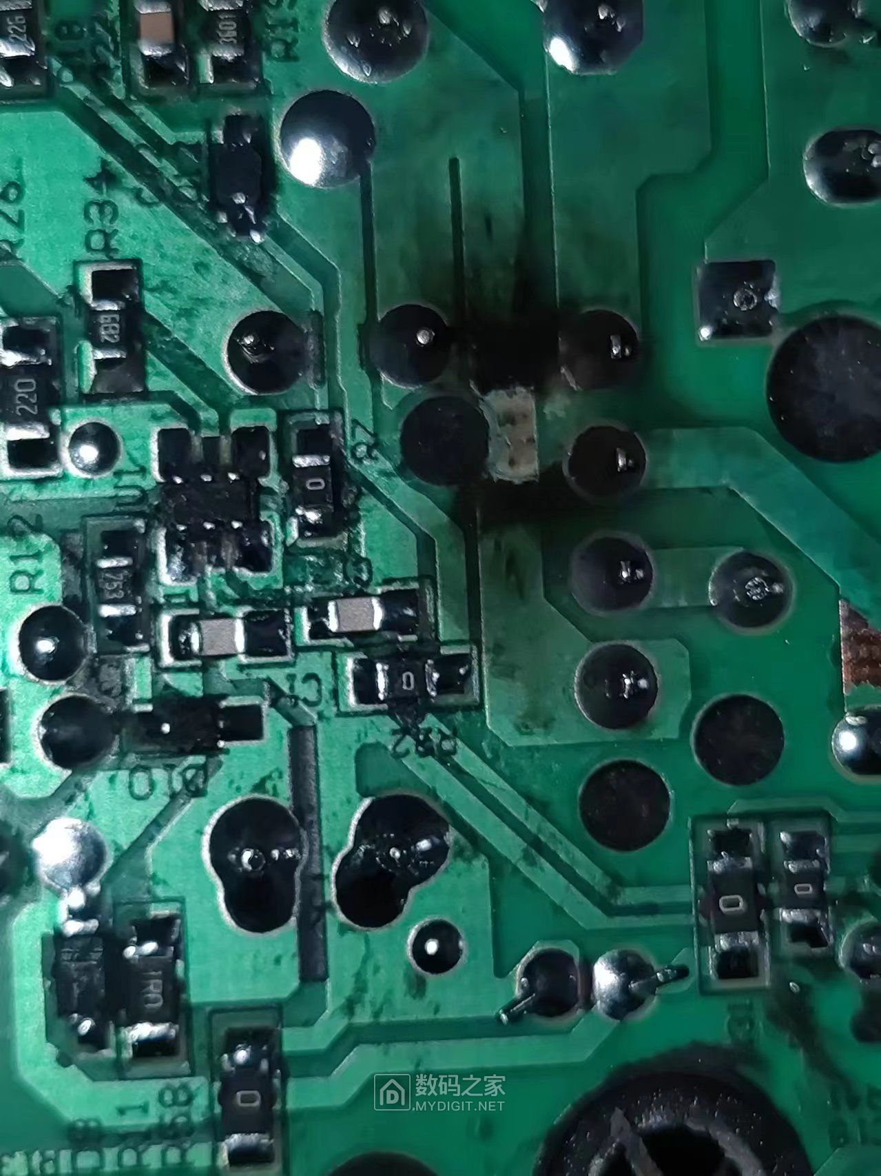

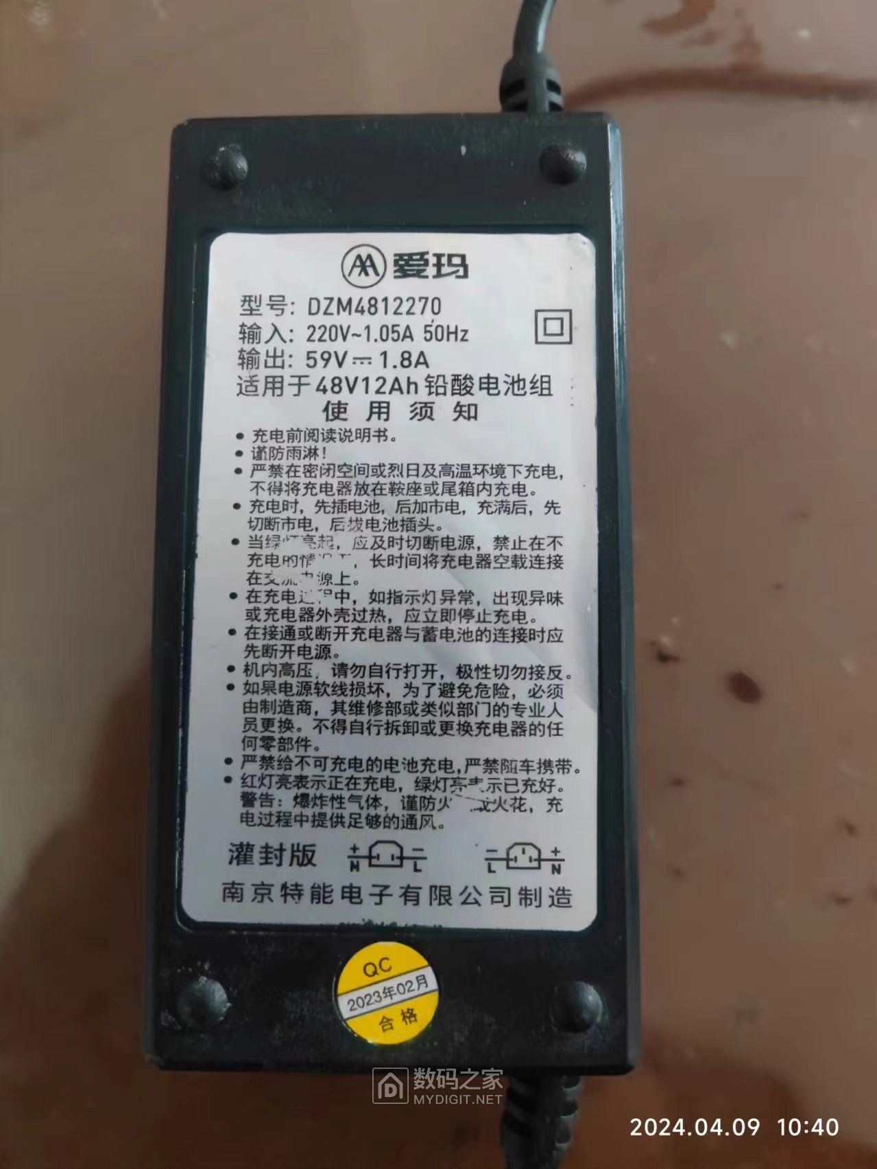

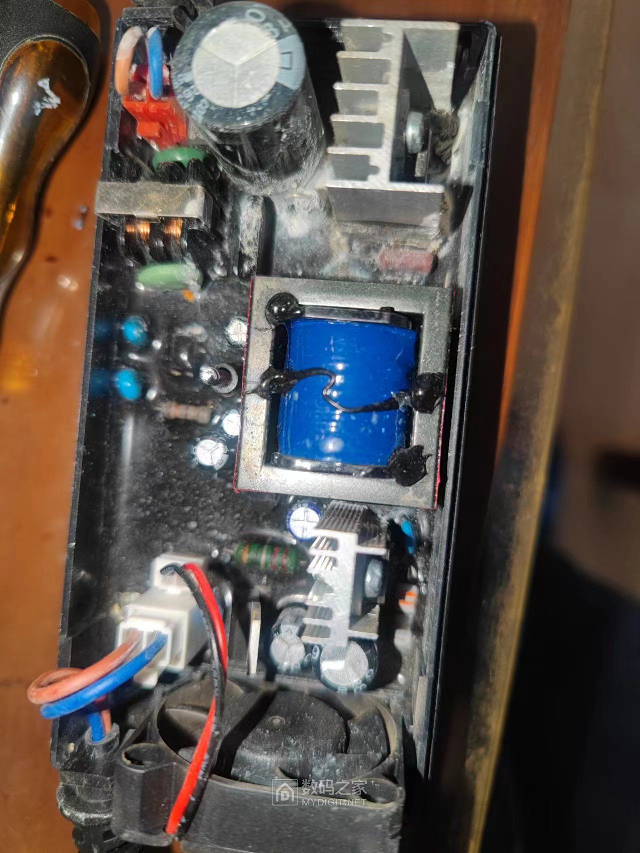

邻居送来个充电器要帮忙维修下,拆开后电路板灌胶

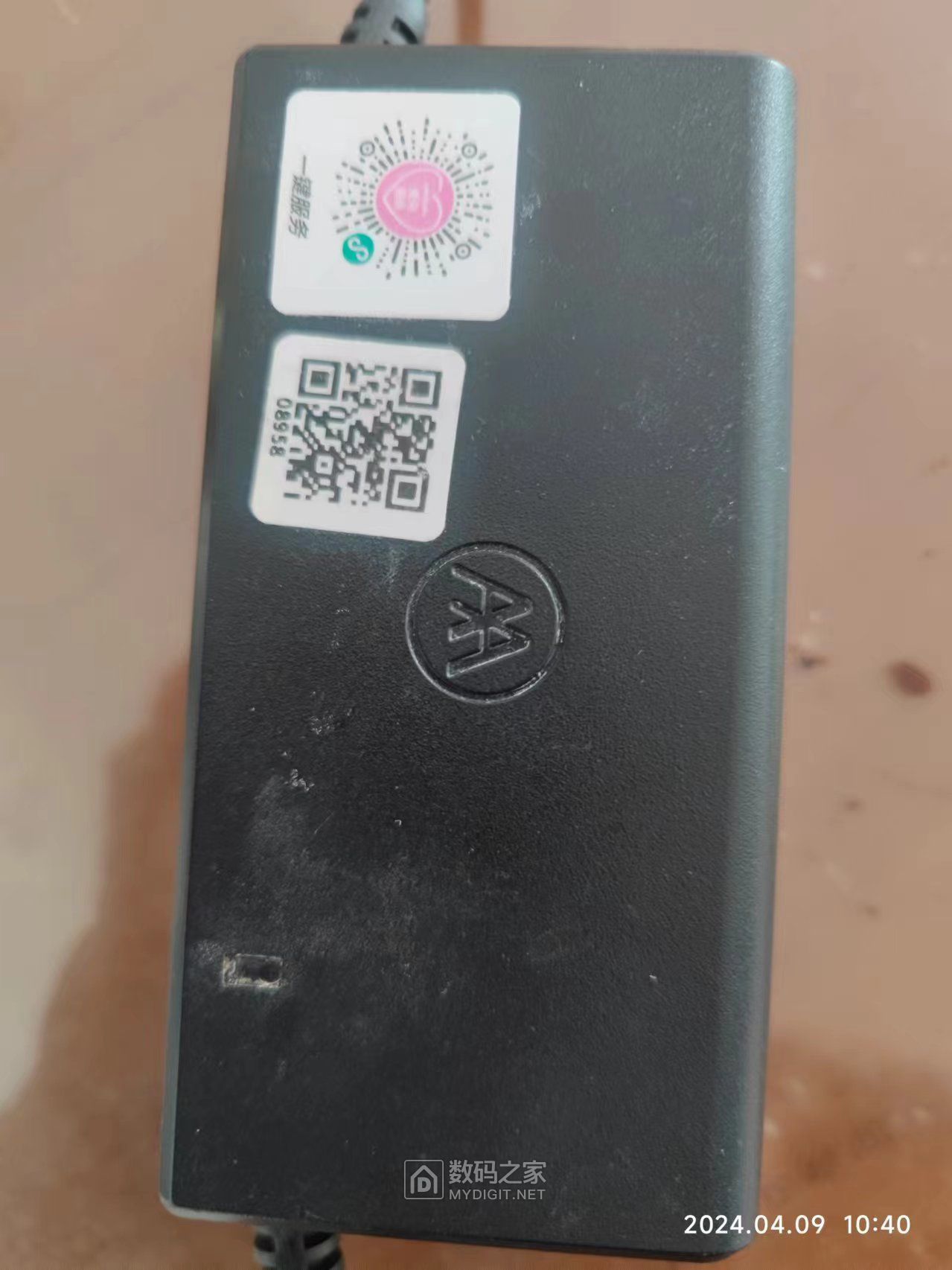

这个型号充电器很小巧
这个型号充电器很小巧

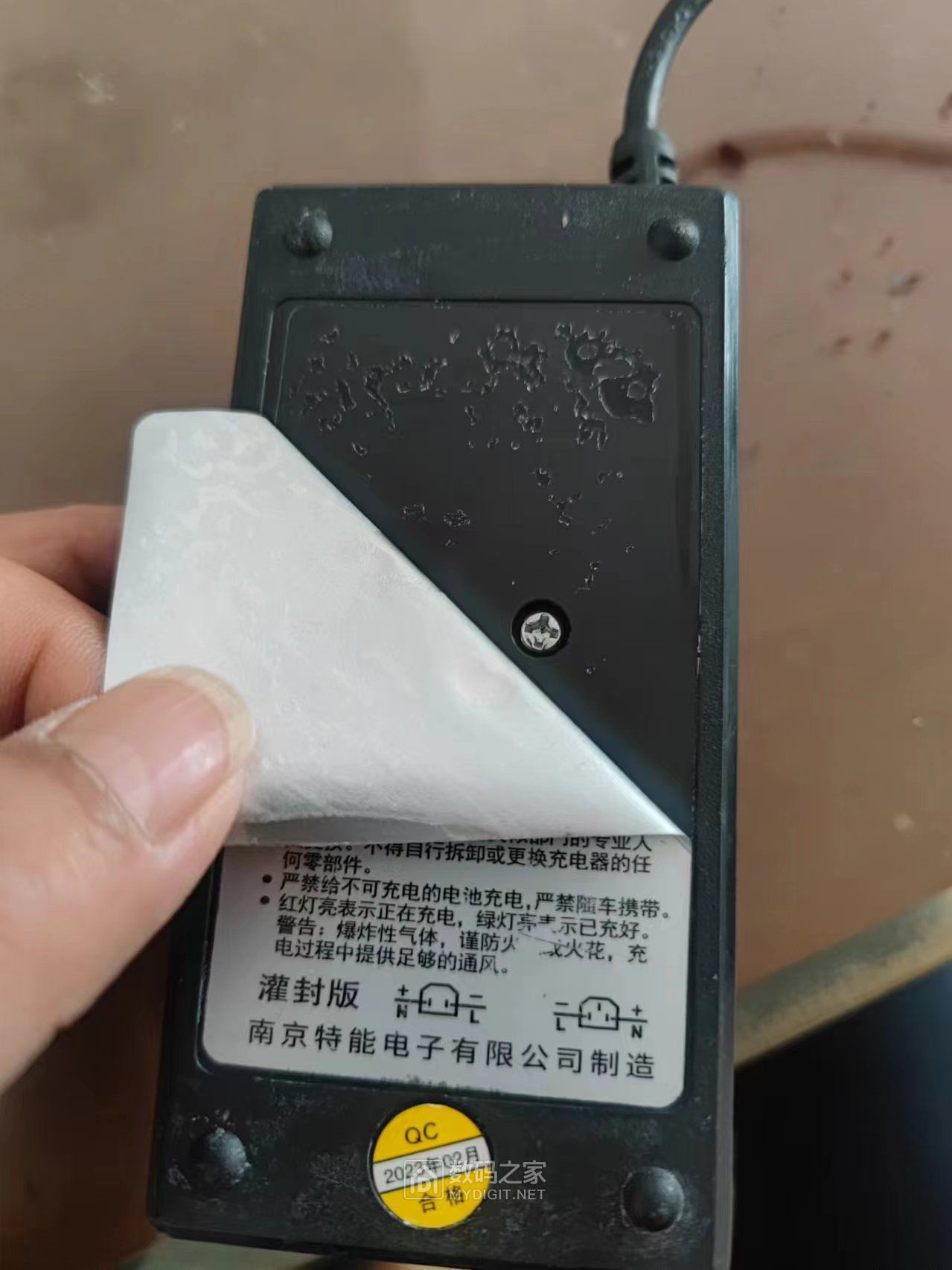

一颗固定螺丝暗藏在说明书粘胶下
一颗固定螺丝暗藏在说明书粘胶下

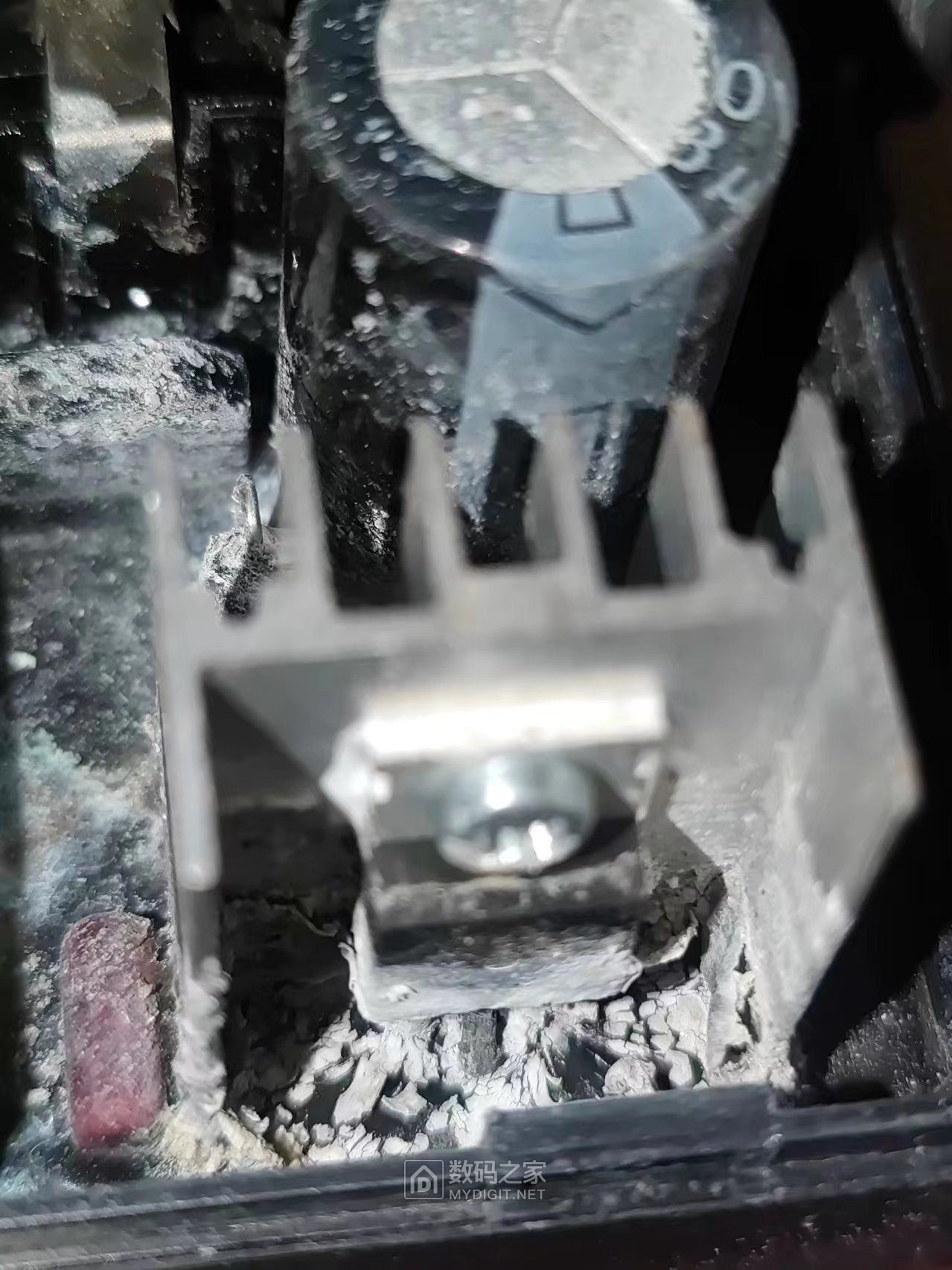

拆开里面灌满胶傻眼了
拆开里面灌满胶傻眼了

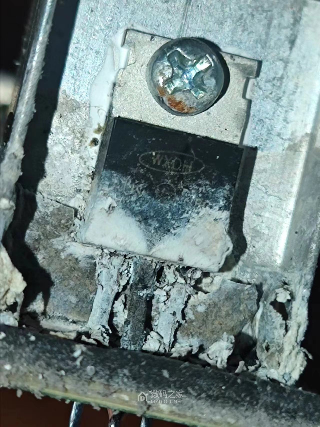

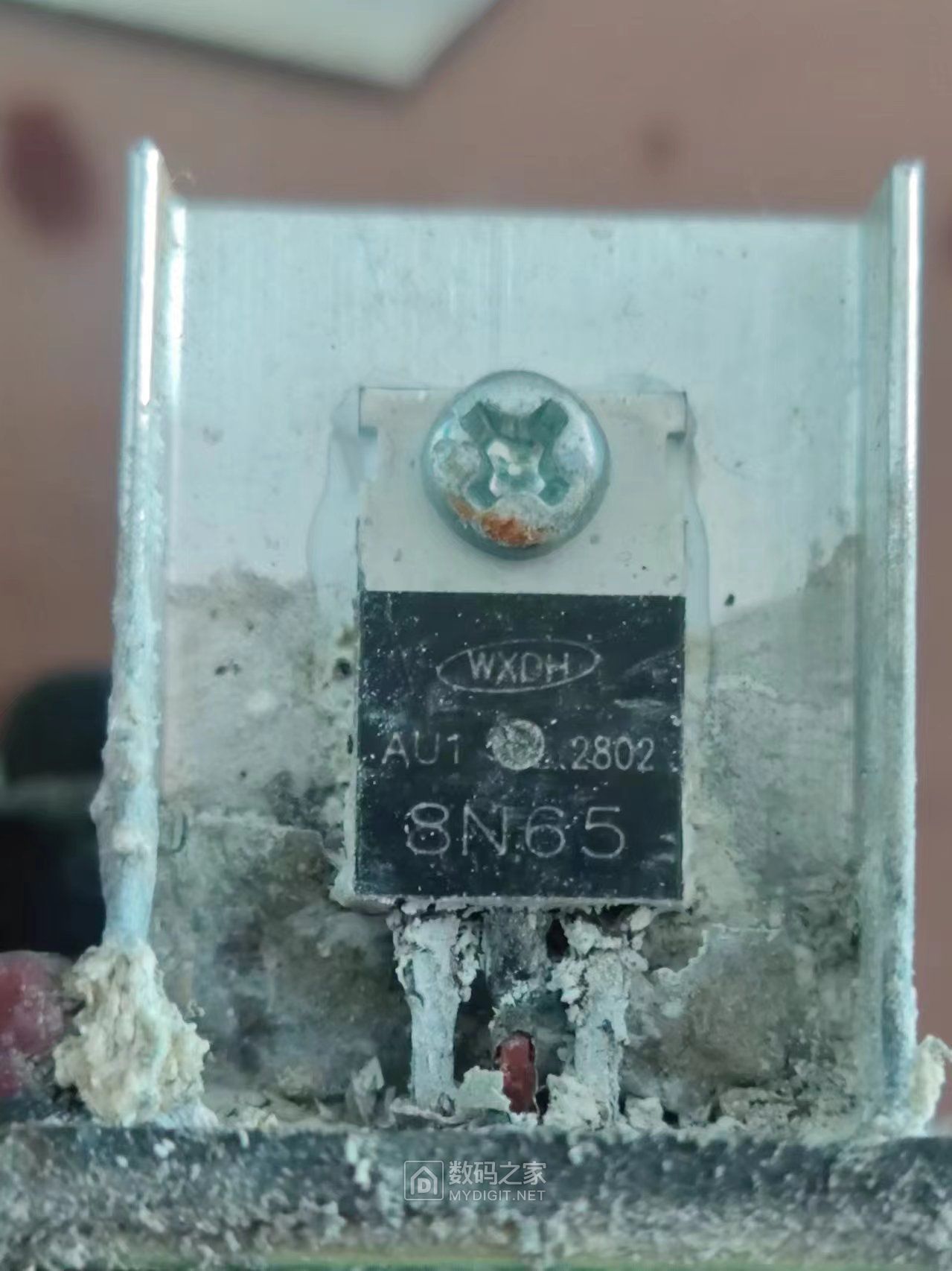

开关管炸坏
开关管炸坏

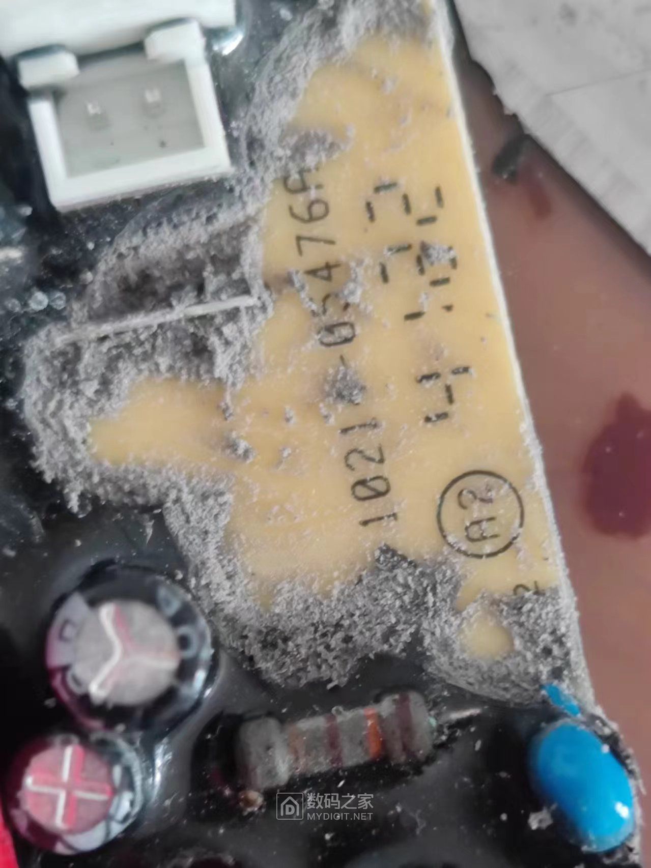

拿裁纸刀4边划开,强行敲出电路板
拿裁纸刀4边划开,强行敲出电路板

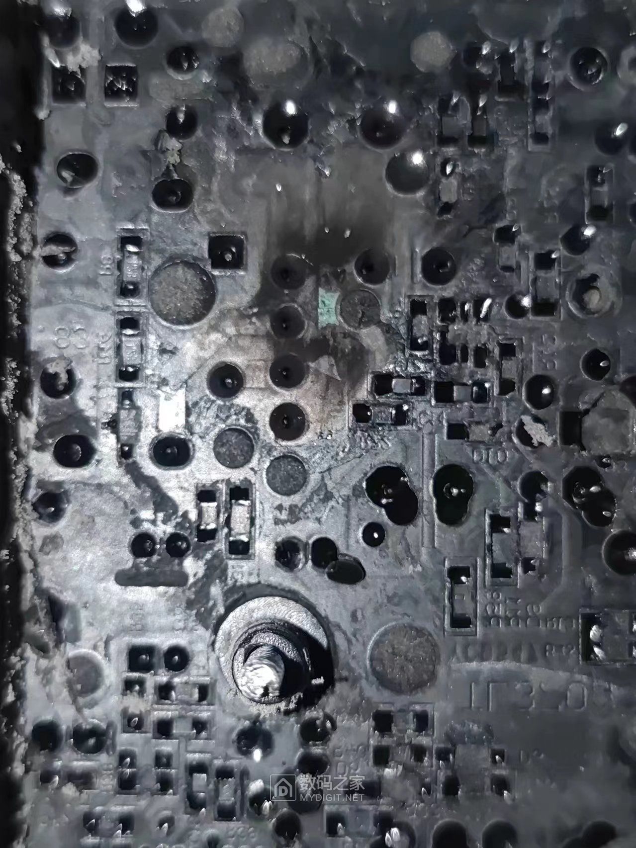

胶印上也炸胡
胶印上也炸胡
电路板上一样
电路板上一样
近看
近看

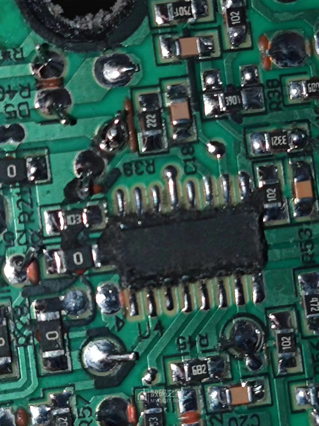

这个芯片看不清楚型号
这个芯片看不清楚型号
开关管
开关管
擦干净8n60
擦干净8n60
刮开胶看见电路板,如果修要花时间清理胶不划算只能放弃维修

发表于 2024-4-12 10:25:50 | 显示全部楼层
这种灌胶的是不是里面温度太高了就容易坏。

烧大件了,维修成本就高了。

放在封闭车篓好点,提示又严禁随车携带,仅限室内使用,要求室外充电,都是矛盾说法

电动车的充电器上明明注明:仅限室内使用!!!
怎么可能办到,矛盾说法

充电器加防水胶个人认为作用不大,电路板是保护了,但元件脚还是在外面遇水一样短路,
发表于 2024-4-11 22:01:49 来自手机浏览器 | 显示全部楼层
爱玛的充电器喜欢灌胶,起到一定的防水效果,但坏了就不好修了

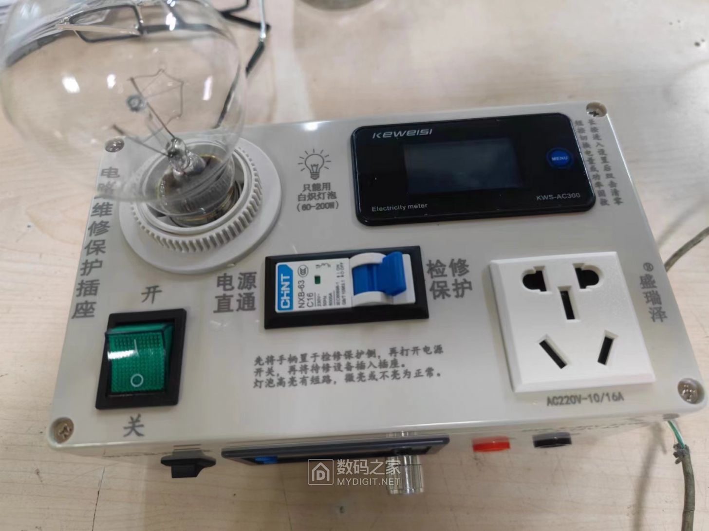

可调电源17V以上,电源接插头不分正负,短接启动电阻,就能安全的维修了。接220v 别忘记串灯泡 ...
谢谢指点,手中有个电路维修保护插座

发表于 2024-4-10 23:52:10 来自手机浏览器 | 显示全部楼层
