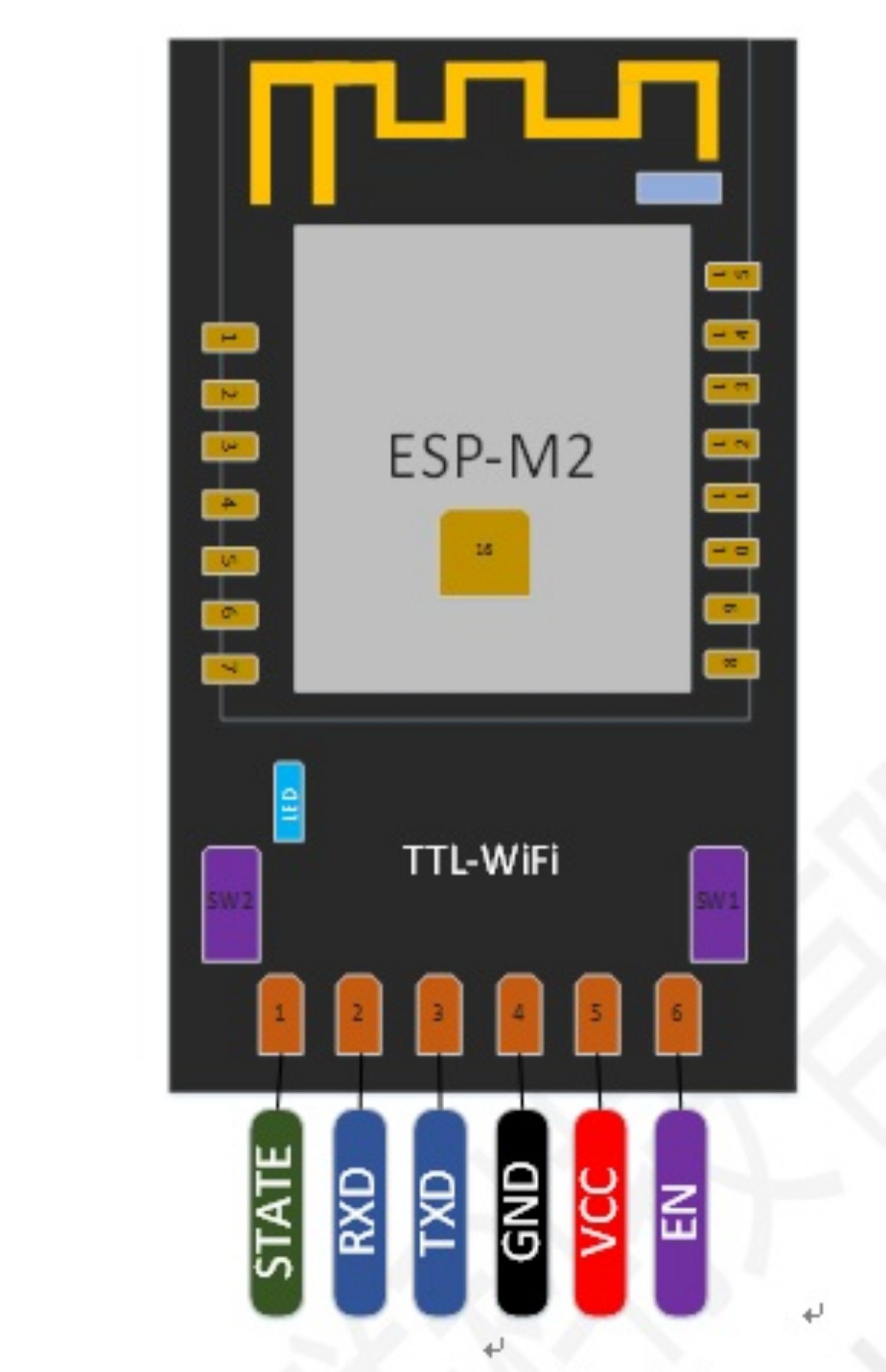

2.增加wifi模块,可以使用app控制查看净水器状态
ADD6800和ADD6811的外观都是相同的,ADD6811有wifi,可以连接app。ADD6811还有检测水杯功能。

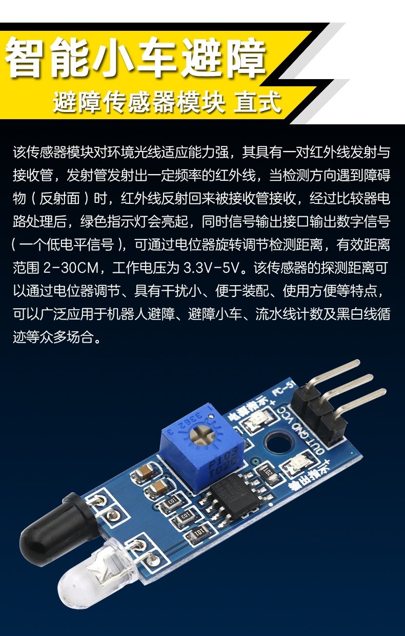

3.增加碰杯检测功能,就是只有当检测到有物体时才能出水。

wifi接口是四线的,5V,GND,RX,TX,问一下大家这种是不是淘宝买个通用的模块就可以了。
https://item.taobao.com/item.htm?abbucket=19&id=561032582269&ns=1&spm=a21n57.1.item.50.390d523cy6kdrf
不知道这种模块可以不?
碰杯接口是三线的,5V,GND,还有一个看不清,好像是RD,下图是淘宝找的,不知道行不行
https://item.taobao.com/item.htm?abbucket=19&id=734693801000&ns=1&spm=a21n57.1.item.15.390d523cy6kdrf&skuId=5250634982640
这种接口有什么名字
