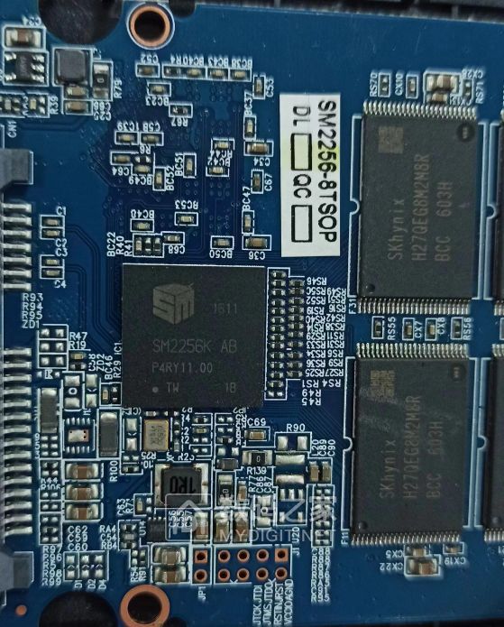

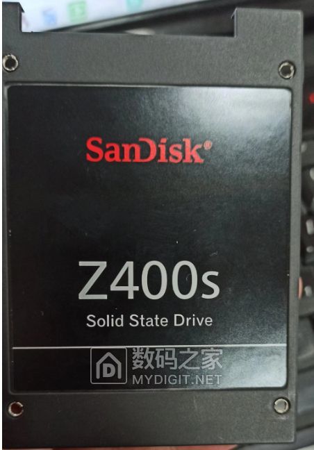

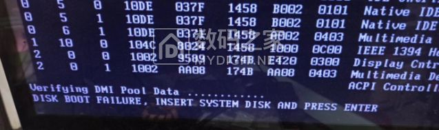

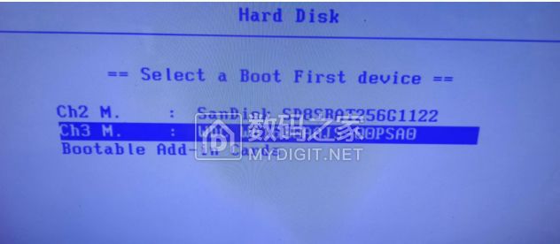

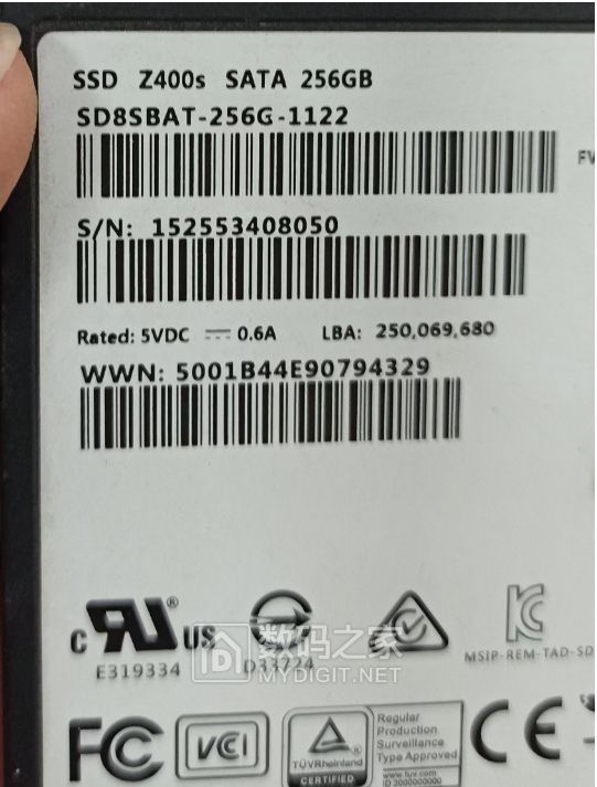

请教论坛大神,我回收了一个闪迪的固态硬盘,256G的,很奇怪,电脑拔掉固态硬盘可以进入系统,插上固态硬盘就卡在启动界面,从来没见过这种情况的,有知道这是什么情况吗,怎么修好这个固态硬盘?

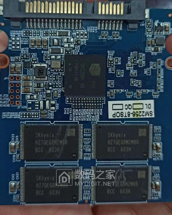

不是淘宝买的,是本地电脑城里买的,看盘标识和印刷不像假货,但是开卡程序都识别不到,真的很奇怪,

发表于 2024-5-8 10:33:48 | 显示全部楼层
2256k,重新开卡吧

无芯修机 发表于 2024-5-8 10:24

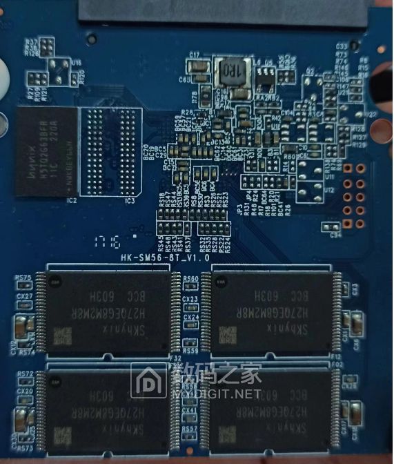

去年6、7月份,256G,35元包邮都是这种水货,128是15元包邮,清一色TOSP48自打标. ...
哦,估计确实是个假货了,
发表于 2024-5-8 10:24:40 | 显示全部楼层
发表于 2024-5-7 15:10:44 | 显示全部楼层
株洲大田 发表于 2024-4-24 20:24
那你是大神了,所以说很容易了,我在论坛里面找了,百度也搜了,都没找到2256K,闪迪的, ...
这不是闪迪的,按主控+芯片搜索就行
发表于 2024-5-7 11:35:15 | 显示全部楼层
这个是假的闪迪
重新开卡吧

发表于 2024-5-6 16:00:38 | 显示全部楼层
虽然有2256版本的z400,但你这个纯纯假货

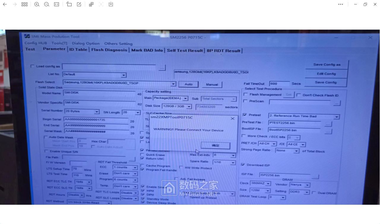

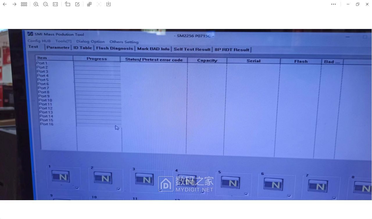

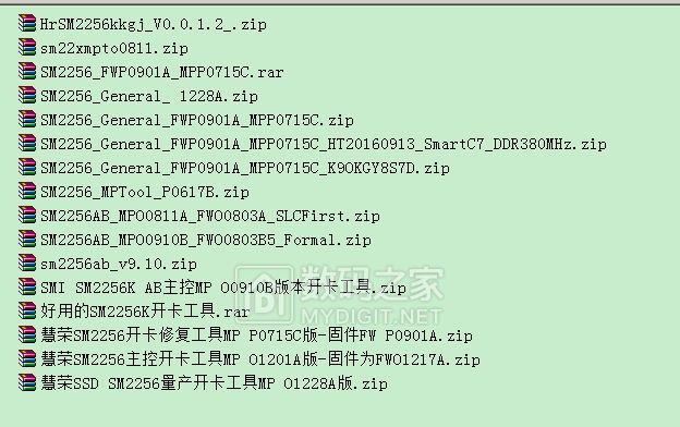

 楼主| 发表于 2024-5-6 10:21:45 | 显示全部楼层

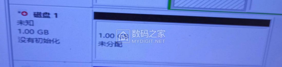

我一共下载了这些开卡程序,短接了固态硬盘开卡,打开这些开卡程序,都没识别到,是我哪里错了吗,
 楼主| 发表于 2024-5-6 10:20:08 | 显示全部楼层
tedliu 发表于 2024-4-24 21:40
善用搜索 2256k h27qeg8m2m8r
https://www.mydigit.cn/thread-273291-1-1.html
老师帮我看看,我都下载了,没识别到,是我哪里错了吗,
发表于 2024-4-24 21:40:00 来自手机浏览器 | 显示全部楼层

发表于 2024-4-24 14:08:40 来自手机浏览器 | 显示全部楼层
株洲大田 发表于 2024-4-24 10:39
可以发个开卡程序给我吗,多少钱我出
2256K量产工具很好找的,随便搜搜就行,不用钱
发表于 2024-4-24 12:40:16 | 显示全部楼层
2256 是海力士的绝配
发表于 2024-4-24 11:15:35 | 显示全部楼层
这个明显假盘. 重新开卡吧.
