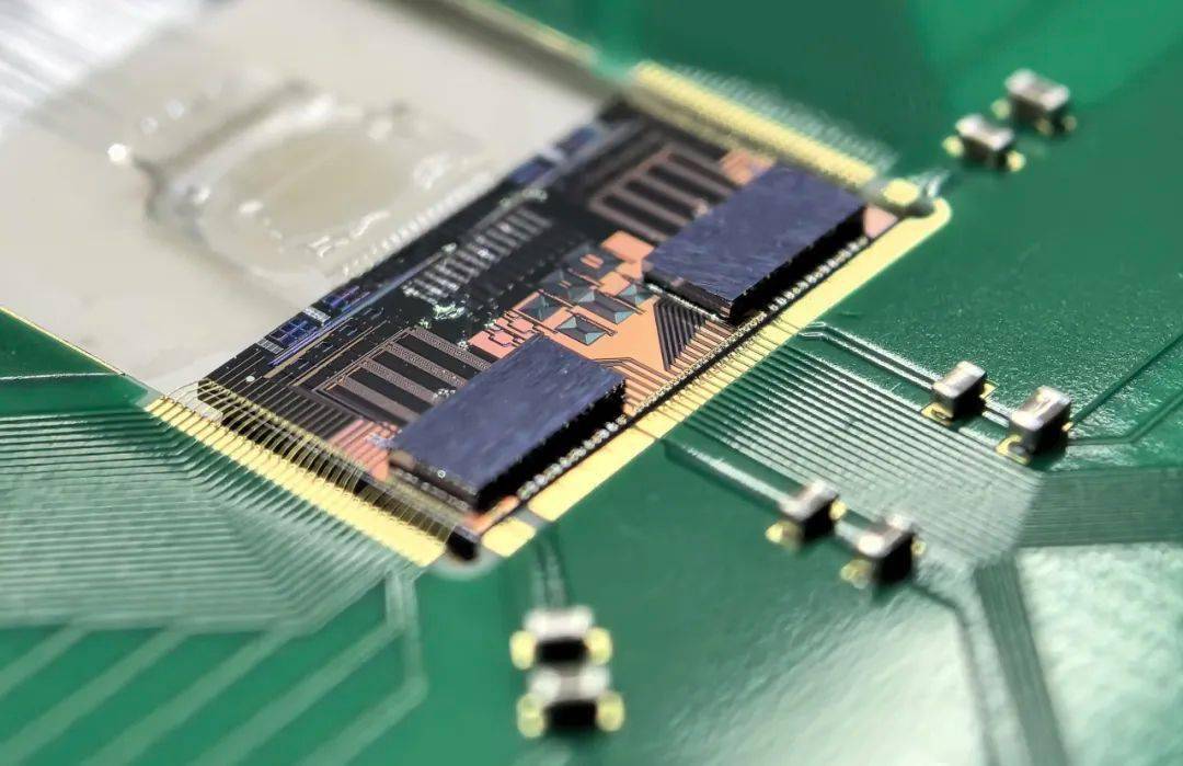

2Tb / s 硅基 3D 集成光发射芯粒图源:NOEIC

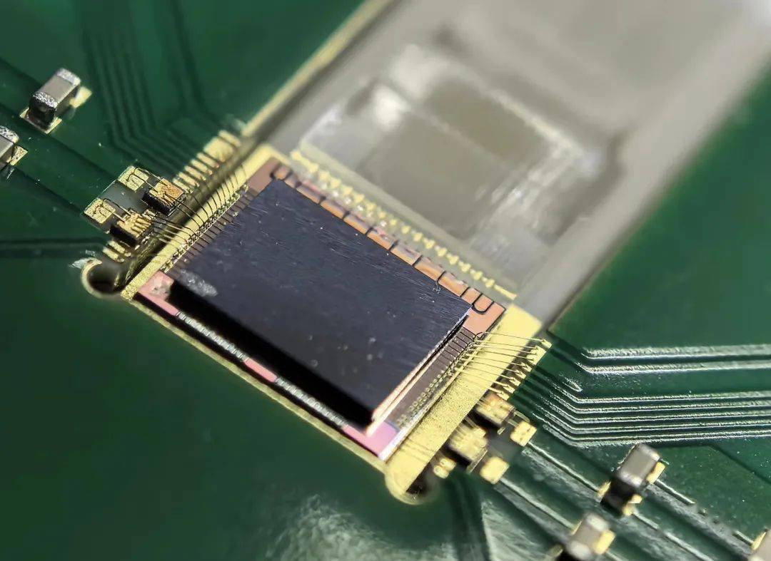

2Tb / s 硅基 3D 集成光接收芯粒图源:NOEIC

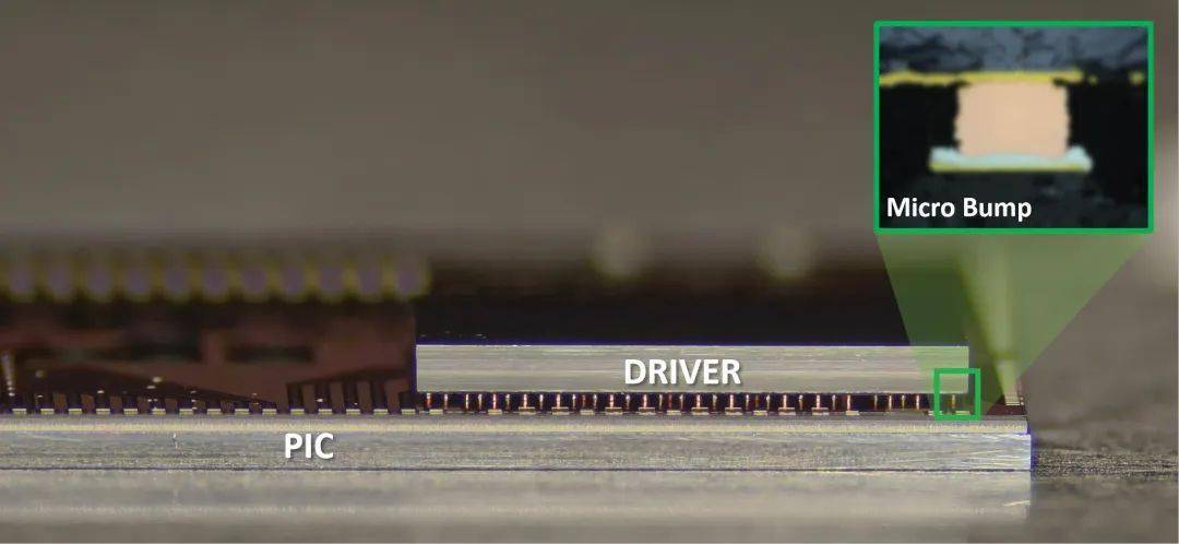

该团队在 2021 年 1.6T 硅光互连芯片的基础上,进一步突破了光电协同设计仿真方法,研制出硅光配套的单路超 200G driver 和 TIA 芯片,并攻克了硅基光电三维堆叠封装工艺技术,形成了一整套基于硅光芯片的 3D 芯粒集成方案。
硅光互连芯粒的侧向显微镜结构图源:NOEIC

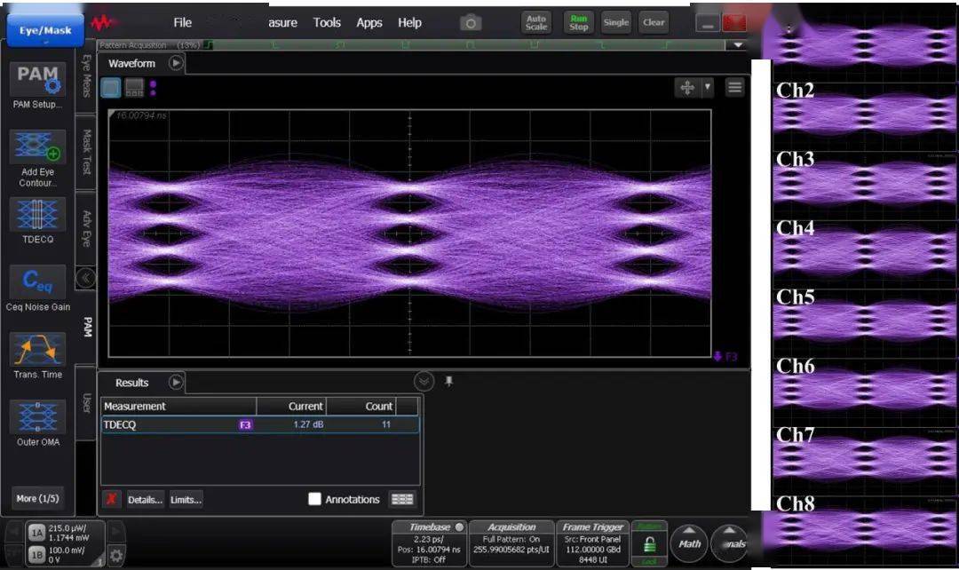

经系统传输测试,8 个通道在下一代光模块标准的 224Gb / s PAM4 光信号速率下,TDECQ 均在 2dB 以内。通过进一步链路均衡,最高可支持速率达 8×256Gb / s,单片单向互连带宽高达 2Tb / s。
8×224Gb / s 硅基光发射芯粒输出眼图图源:NOEIC
