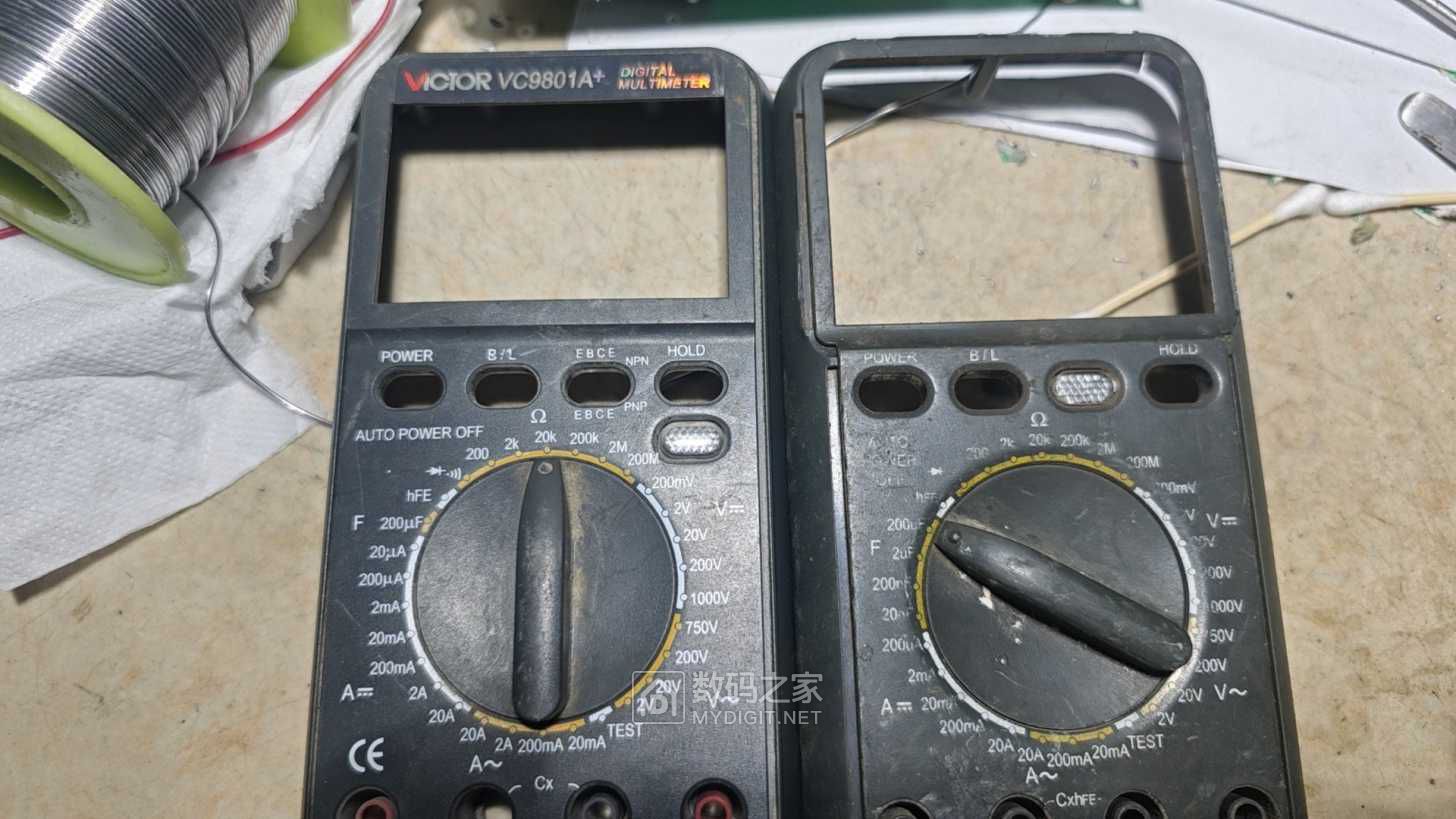

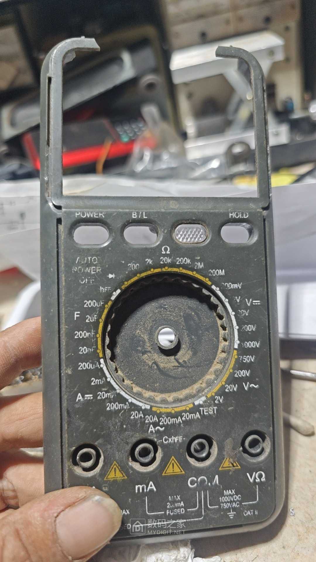

8902壳子烂了  档位的字体也模糊
但还能开机,测量也正常
8901壳子还好 档位字体也还好
但无法开机,经测量牛粪芯片挂了
两块主板差不多,功能也差不多
都是牛粪芯片,8901就多了个三极管放大倍数功能  滴滴档又比较高级一点,呵呵
估计芯片是一样的
就当做个试验吧

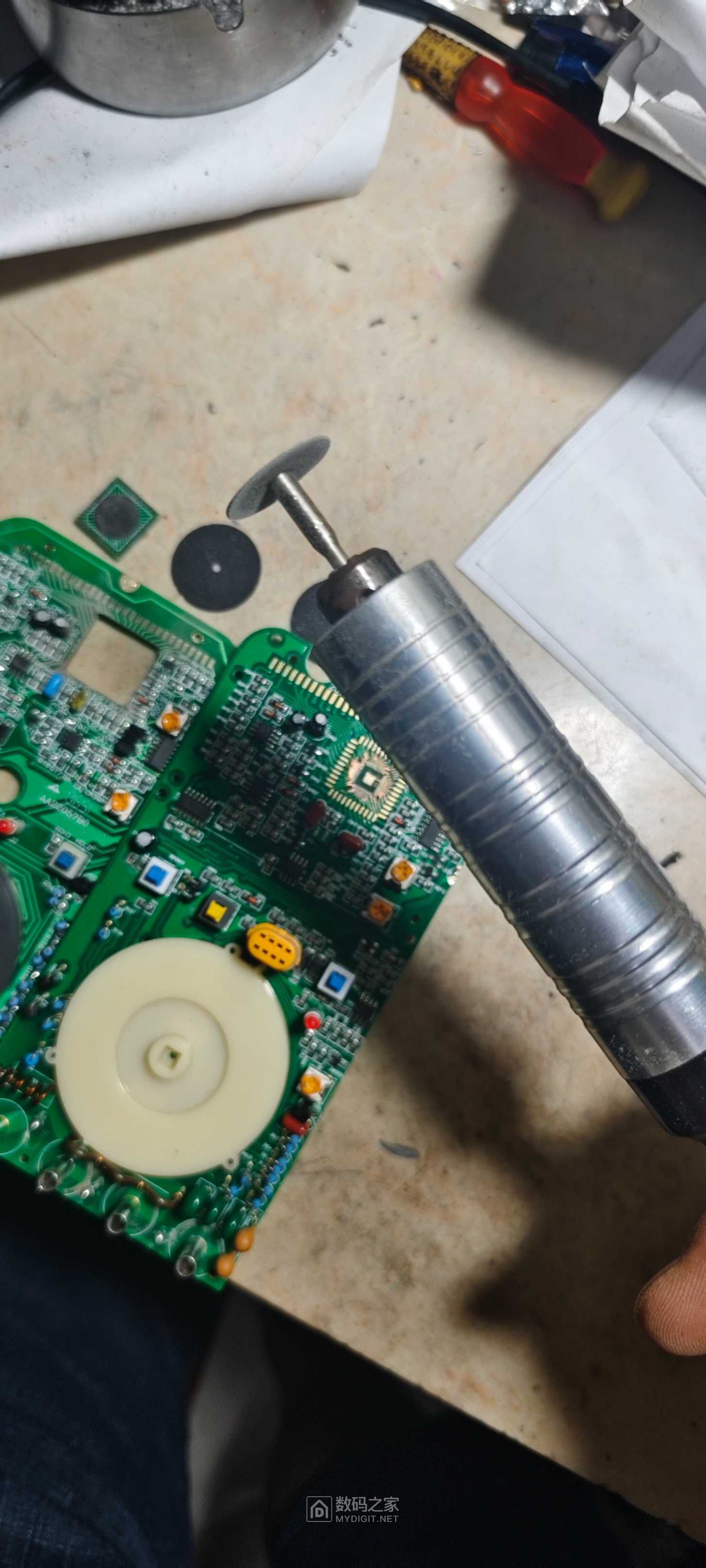

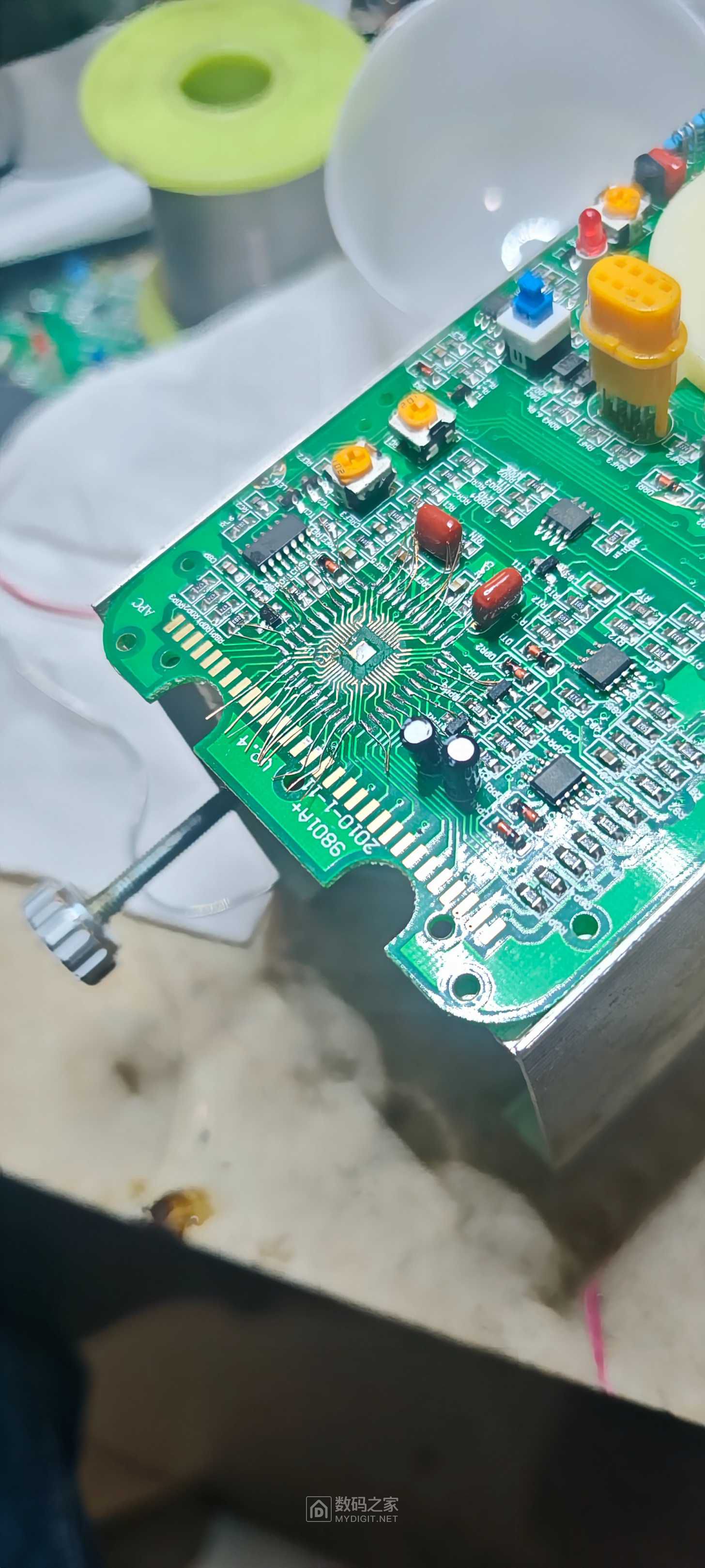

开干,8902上的牛屎切下
产下8901上的牛粪

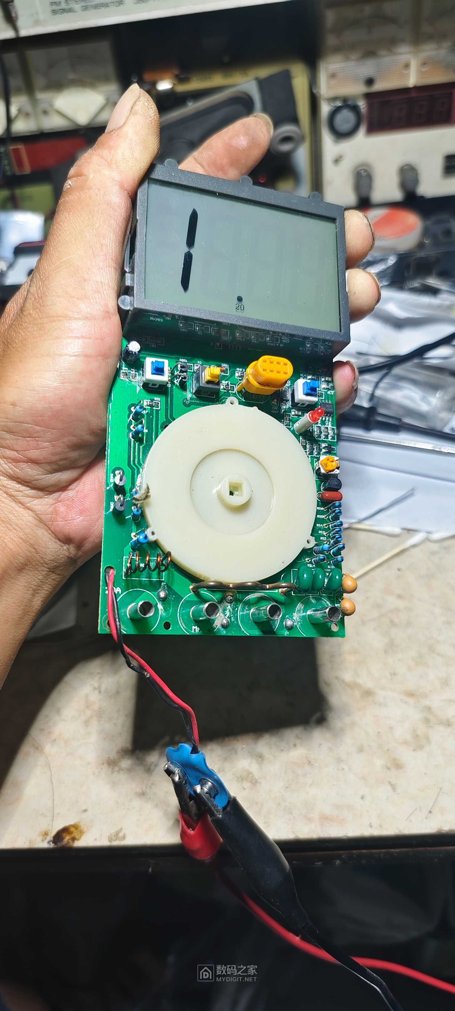

焊接。。。纯粹手工活

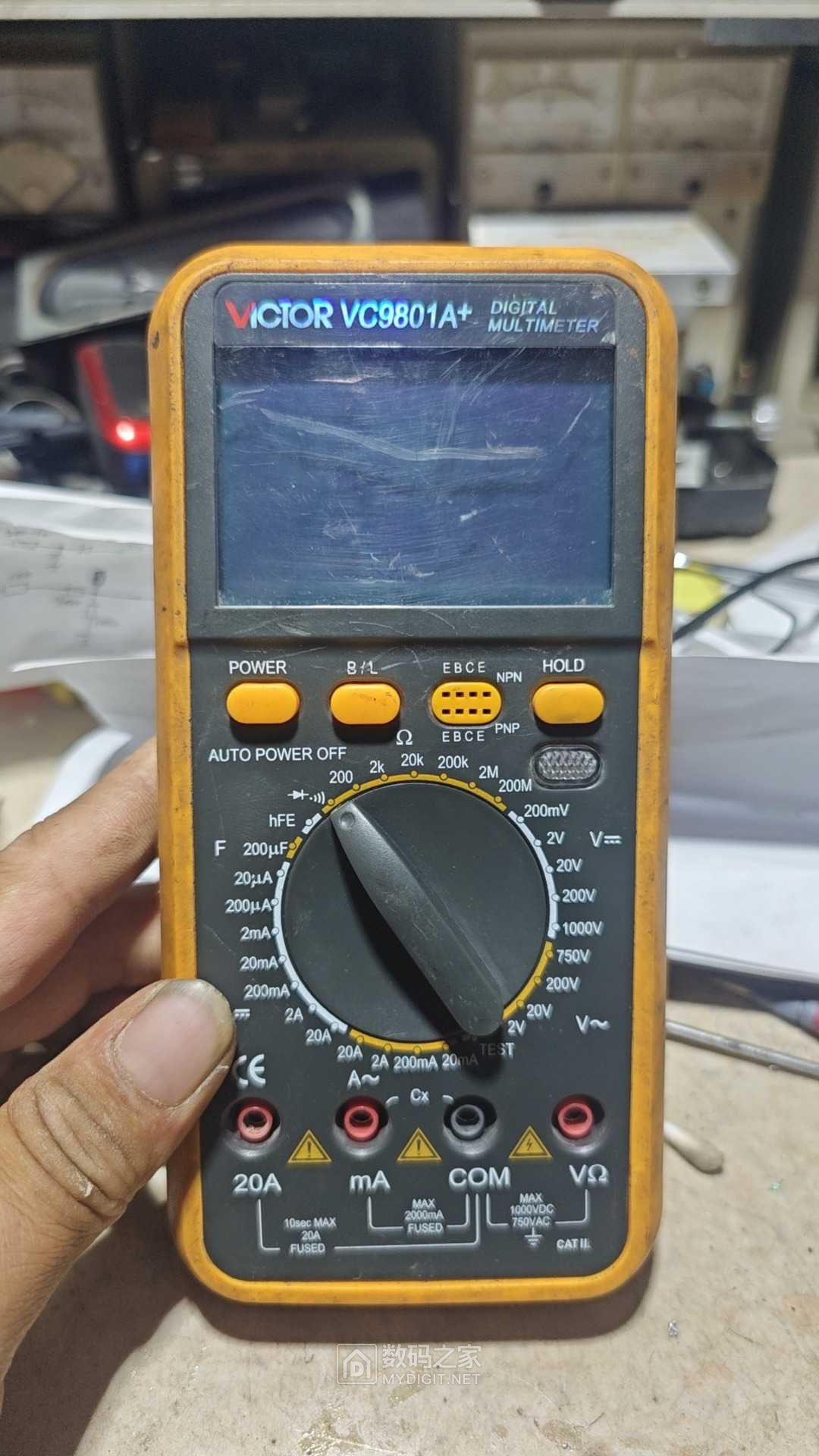

开机正常。。。经测量一下
确认芯片一样
