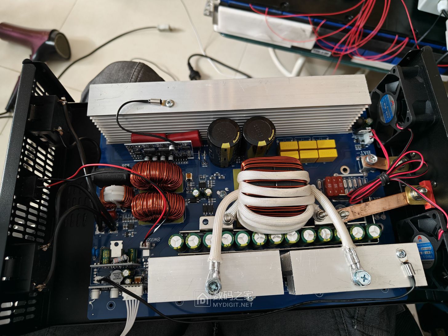

内部为非晶逆变结构

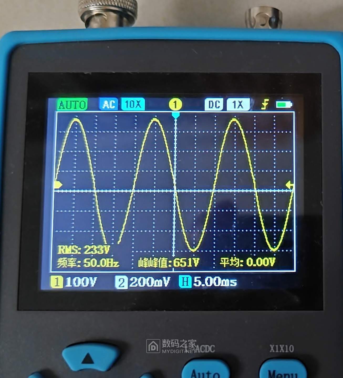

测试为纯正弦波,带上电软启动

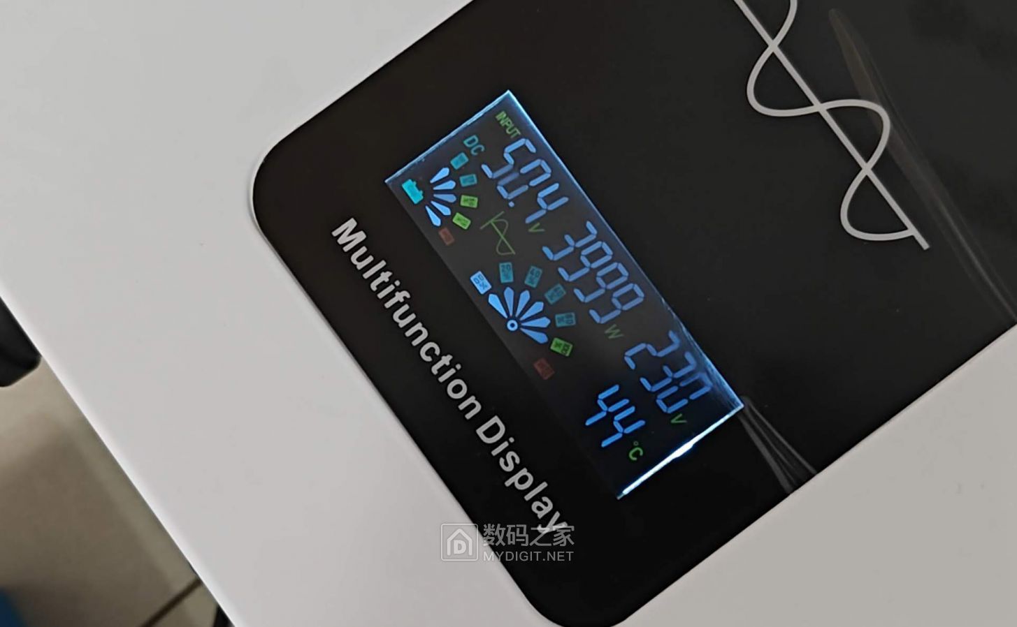

功率足3500W,但是其自带功率计虚标,虚标率15%左右,功率拉到最大其自带功率计显示4000W,输入功率3900W,实际功率3500W,机器没有保护,但是我没长时间测试。
最大功率只能拉到这么大了,再大没测,没法测出其过功率保护点是多少

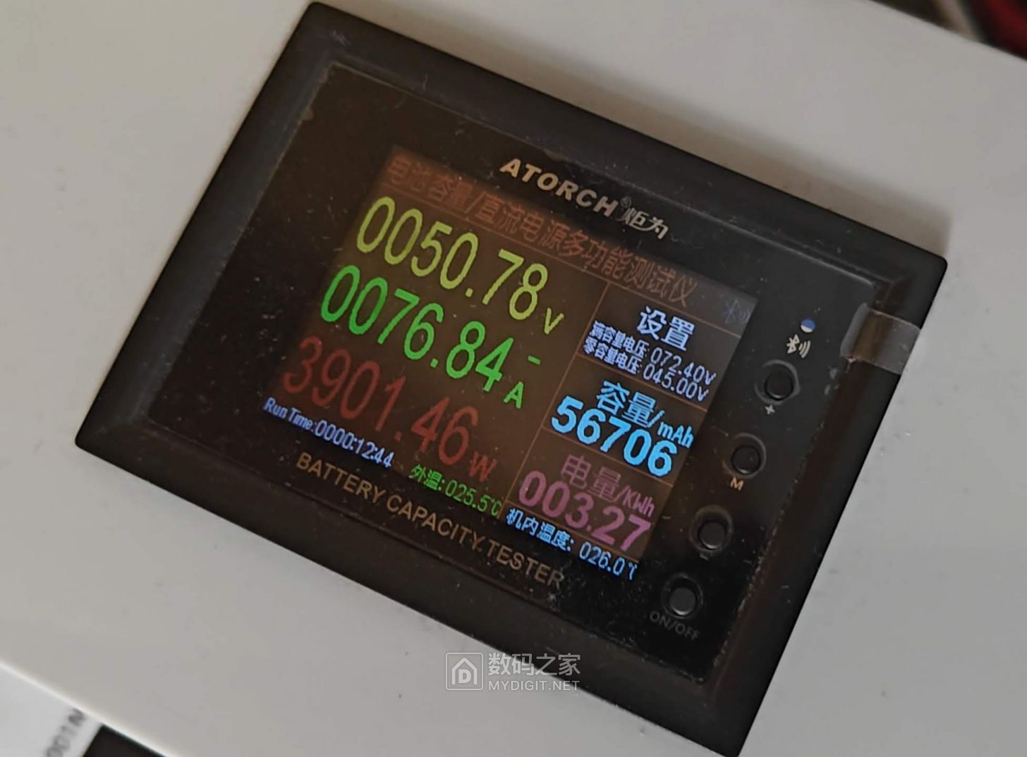

另外简单测试了其效率
输入电压为53V
输入功率1006W 输出功率935W 效率 92.9%
输入功率2361W 输出功率2177W 效率 92.2%
输入功率 3905W 输出功率3510W 效率90%
备注:其自带的输出功率计不准,上面的输出功率都是使用北电仪表的功率计测得的。
因为用的输入导线比较长有一米多且为8AWG线规较细,大电流压降较大,串接的电流表更接近电池端,显示的电压读数会比实际输入逆变器的更大点,实际效率应该会再高点。

sadfun 发表于 2024-5-21 13:50
为什么这里面没有大的变压器啊?
中间那个大像电感一样的就是变压器,是非晶磁环。这种体积小、功率比较大

发表于 2025-5-12 15:58:00 | 显示全部楼层
我也是淘宝咸鱼入手了这款,我买的12V2500w的,550包邮。我电池只有100Ah,试着带了2000多瓦,电池端电流到200A了,不敢再大怕把电池干鼓包~拆开看了下内部做工确实不错,前级用的IRF1404,后极H桥用的是60N65的IGBT管。输入冲击确实好大,我也是一接电池就触发短路保护,我保护板是极空200A,峰值350A的也是一碰就保护,,,只能拿个小电源先预充才行~
