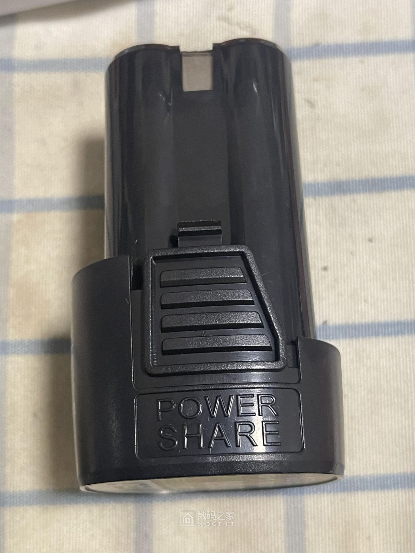

这两天全都到货了。就拆开看看电池是不是很差。

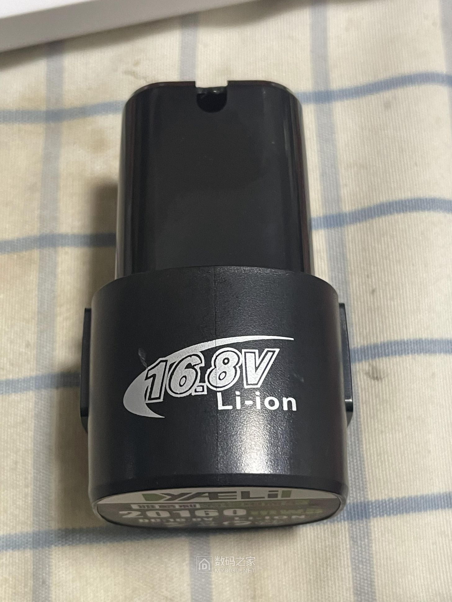

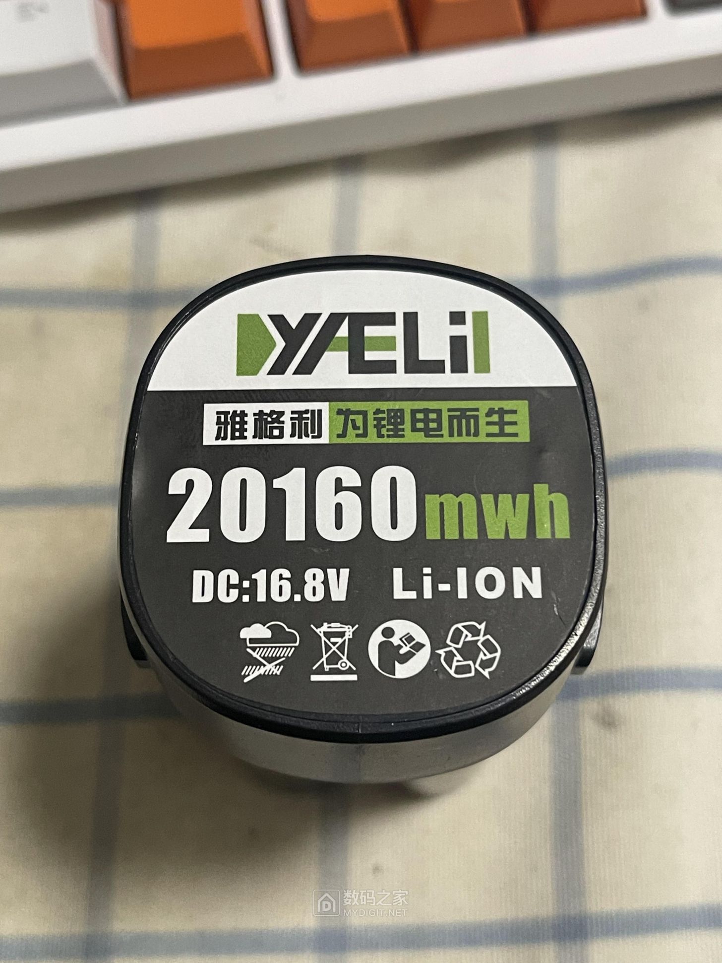

我买的是B型的,正好用在洗车机上。

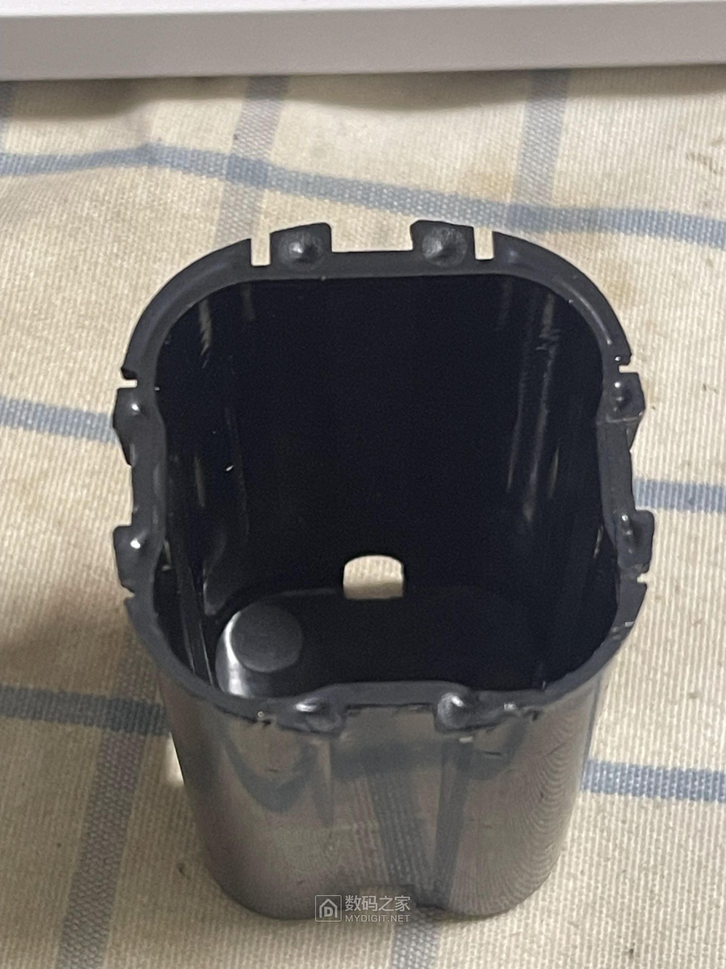

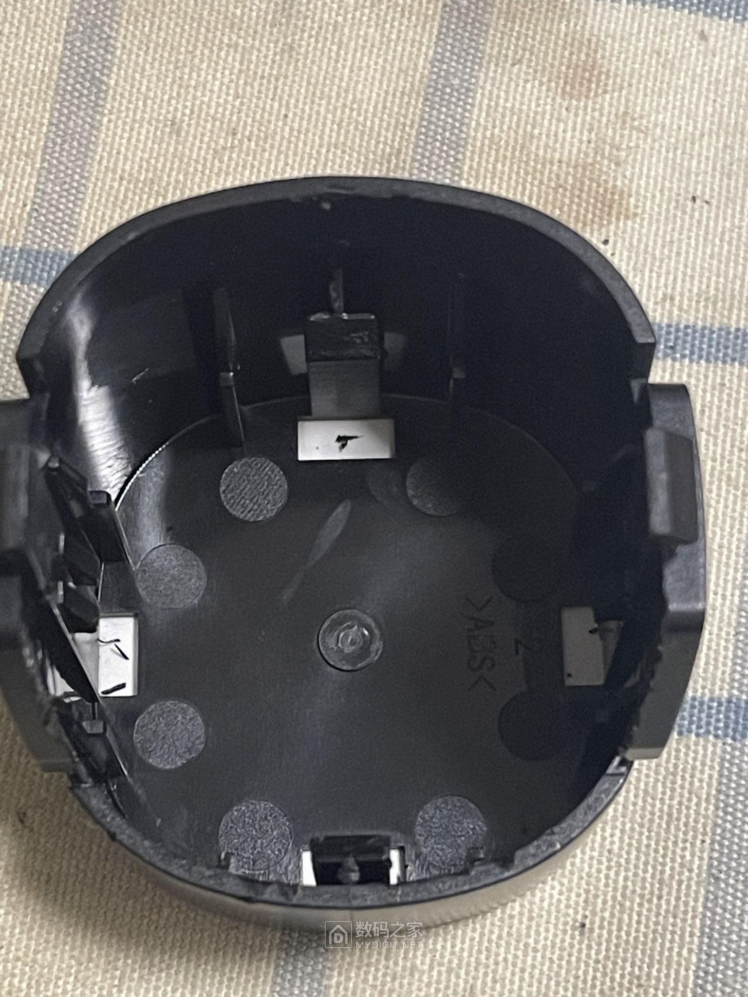

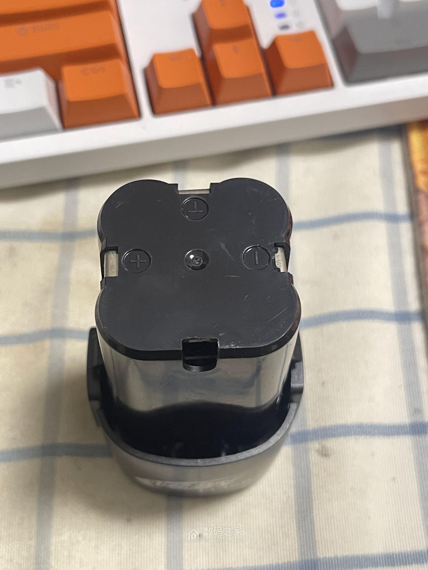

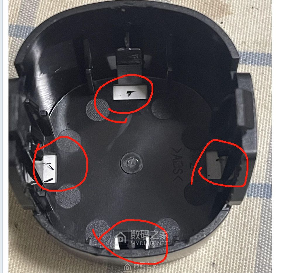

充电口,这个口和电池的正极以及T是直通的,直接给电池充电,不过保护板

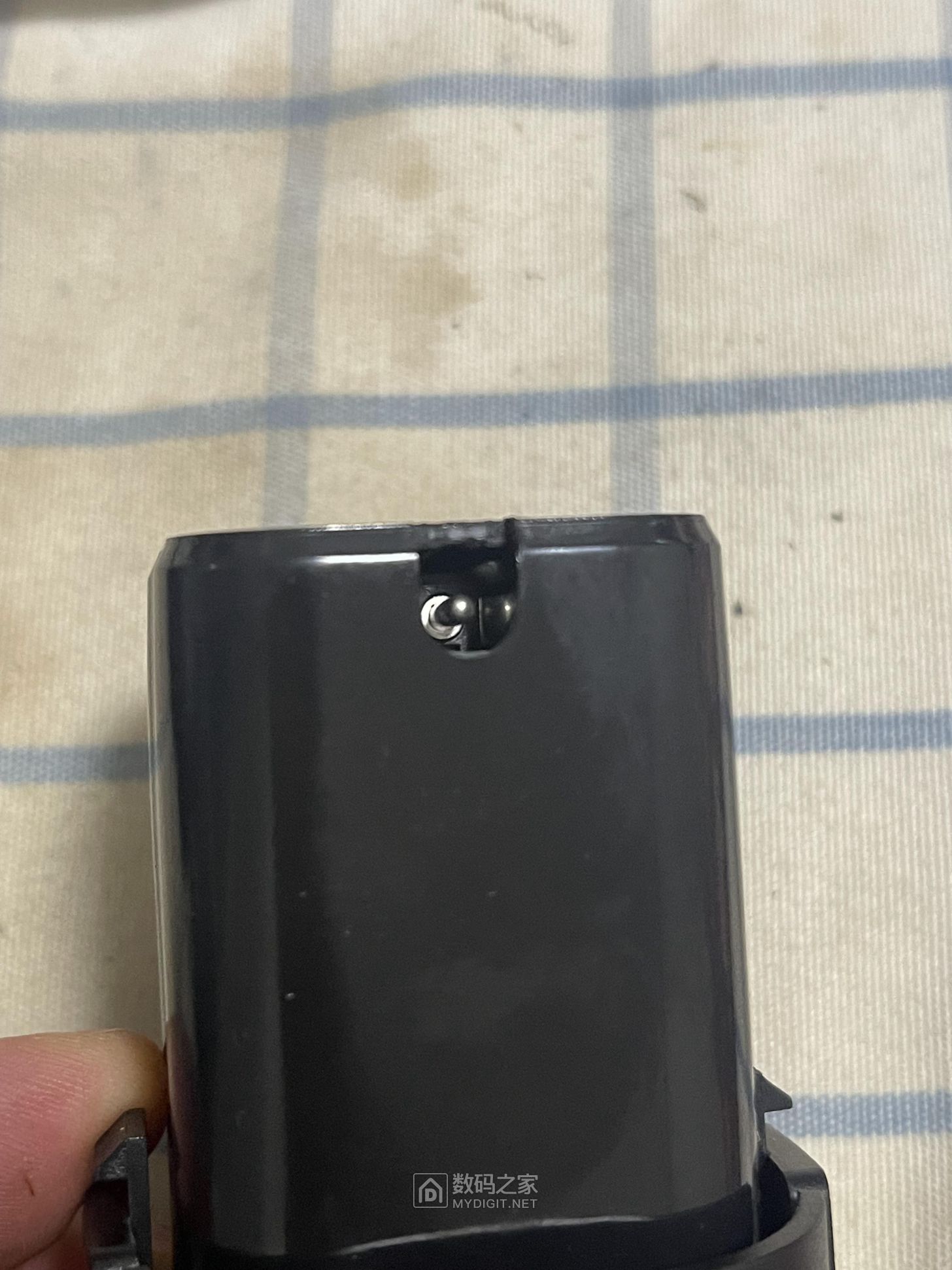

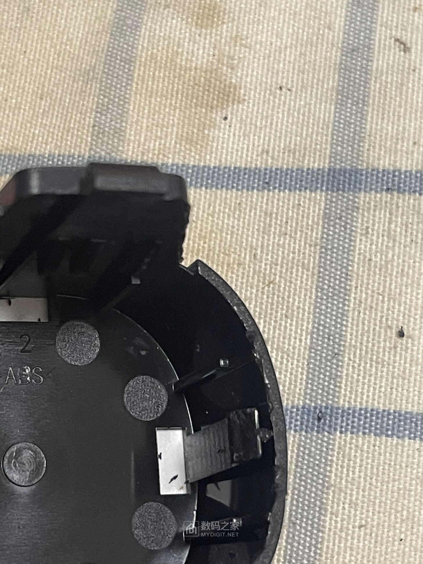

这个是全卡扣,拆的时候比较麻烦,没有合适工具,拆完必有痕迹。 之前虾电钻时候配过一个12V电池,是螺丝的,那种比较好拆。

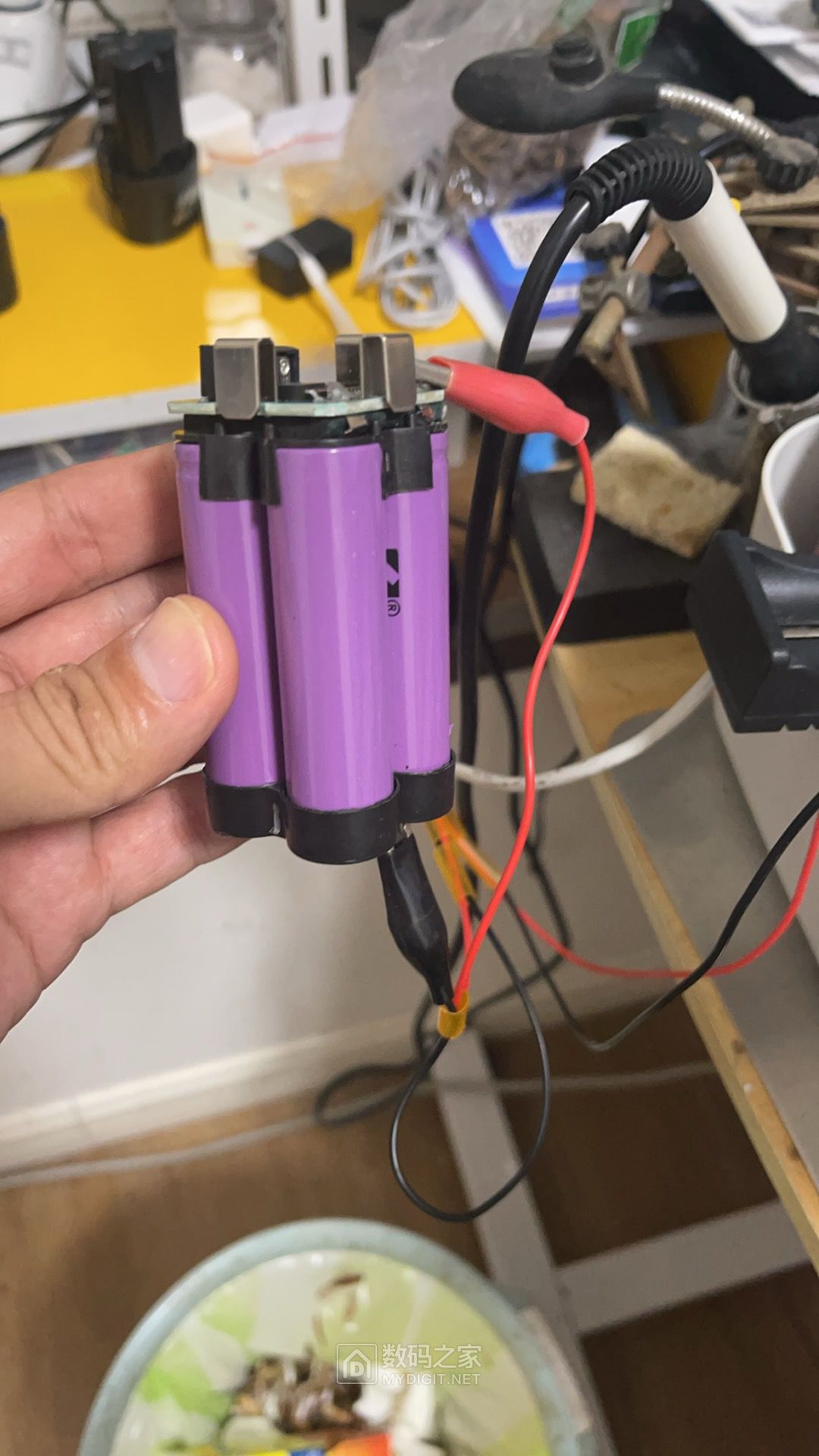

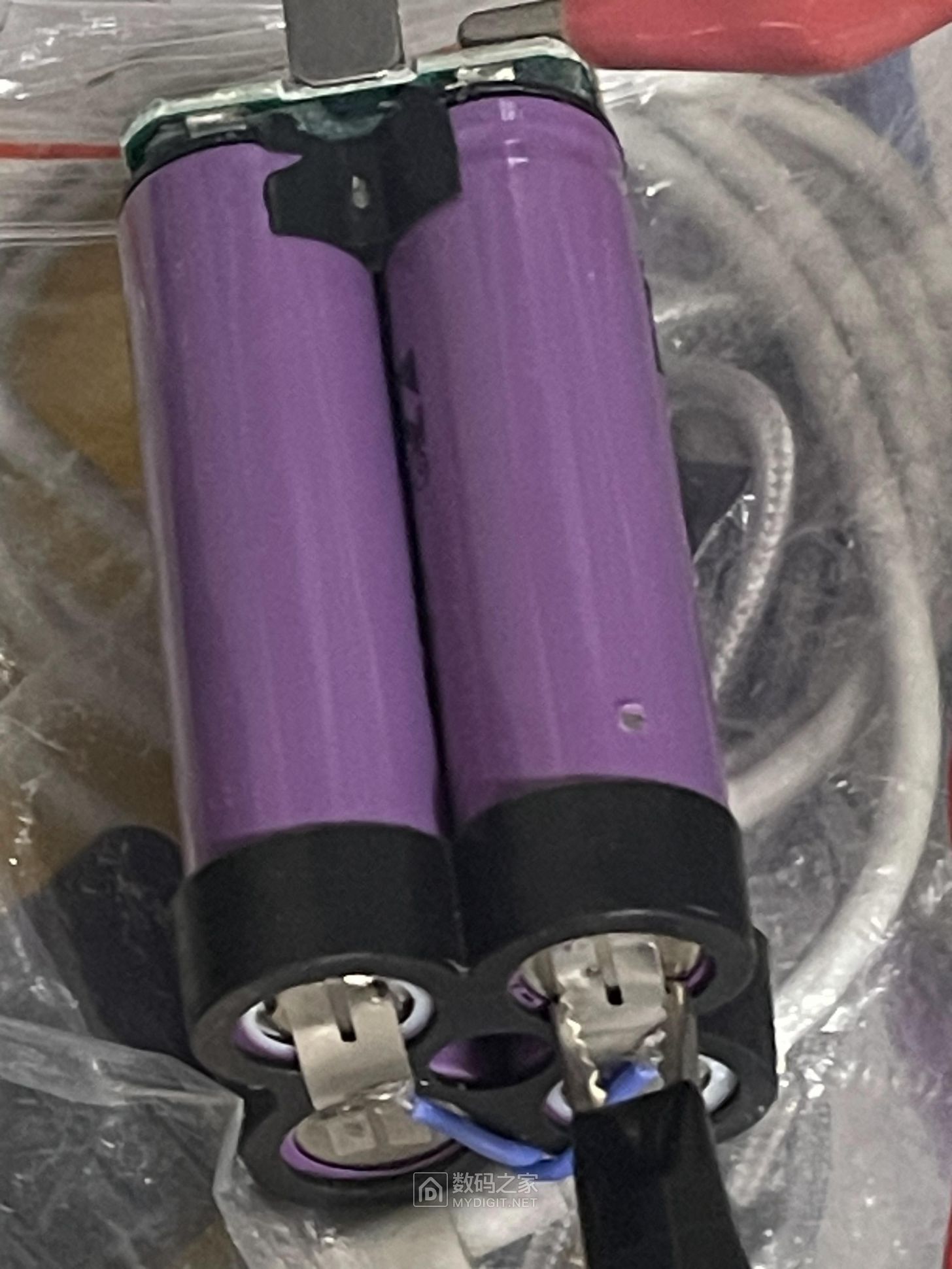

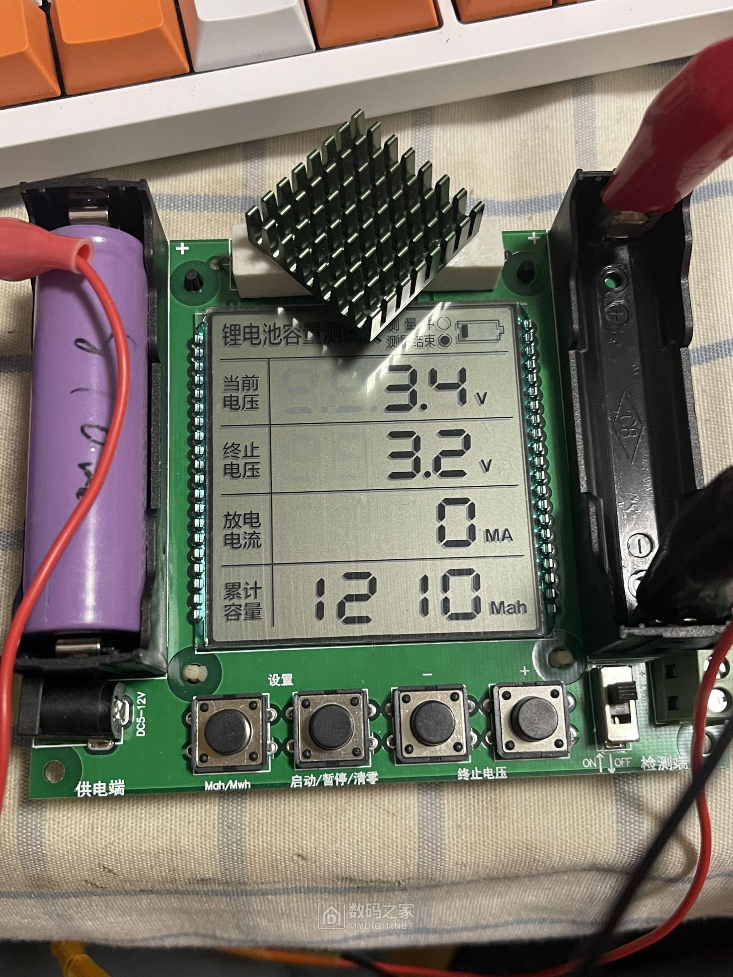

4.1V开始测量,截止电压3.2V,好像有些人是设置在2.8V 我也不懂,就测个大概给大家看看。
只测试其中一节
4.1V到3.2V  最终放电是1200  ,截止电压应该设置多少呢?
单独再给这一节充满电,用的meise充电器,充电器提示充满了,但是一测才3.8V,重新打开充电器,最后才又充到4.1V
装回去总电压没问题,吃灰吧。

我用测试仪500毫安放电,测出1200,没有专业设备,我也看不出来是不是动力电池。但是装洗车机上还是很猛的。

发表于 2024-6-20 16:41:19 | 显示全部楼层
这种电池其实并不难拆,看到底座上的洞了没?其实只要把底部标签揭了,拿个一字螺丝刀或者撬棒,从那个洞里伸进去一挑就开了,你从上面拆,当然不好拆! 微信截图_20240620164110.png
