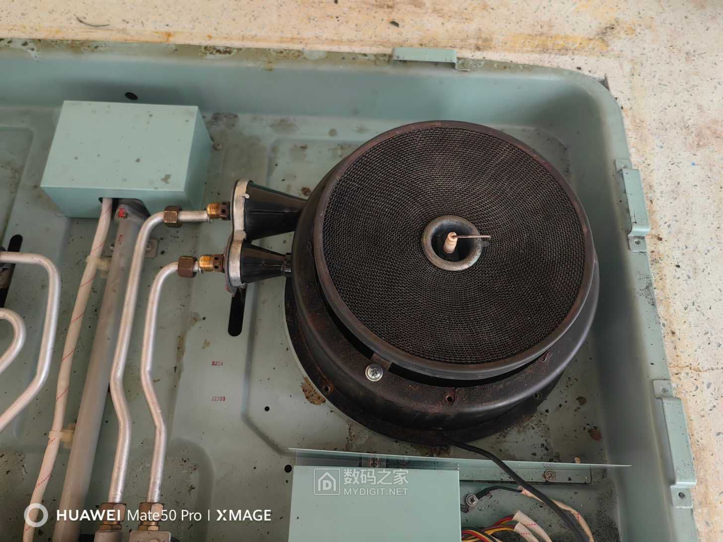

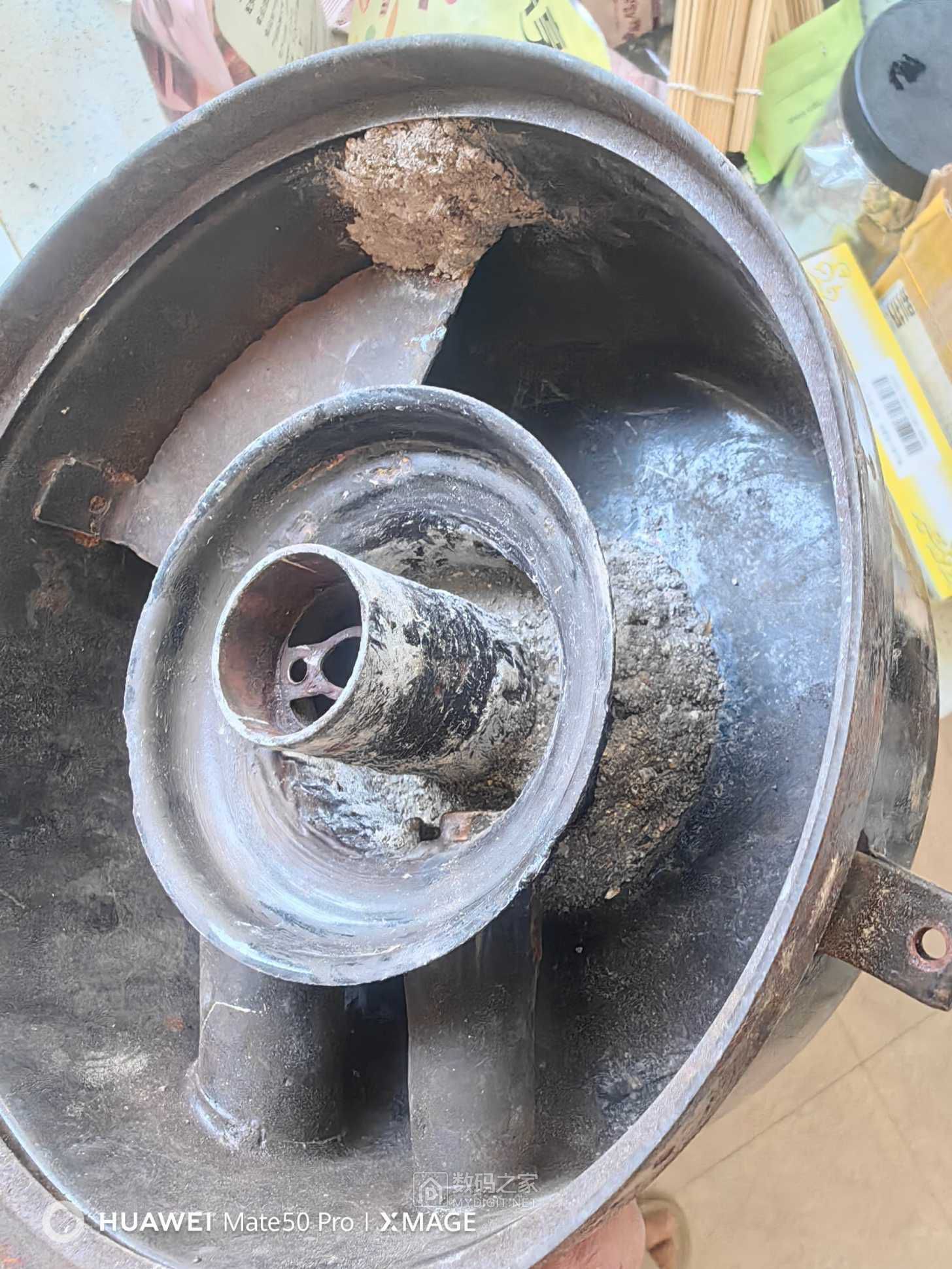

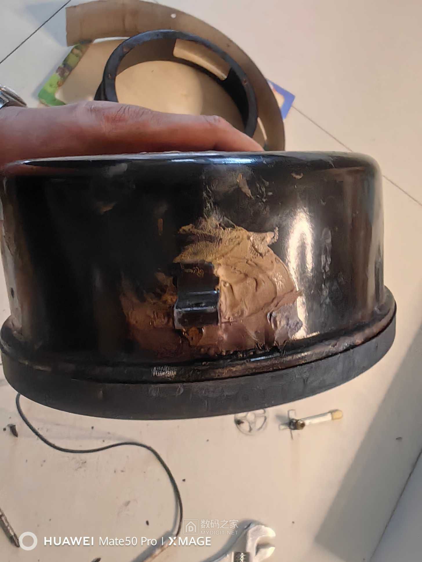

前几天拆修了家里的华帝聚能灶,解决了右边那个炉头小火总是熄火的问题。
拆修华帝聚能灶,完美修复小火熄火保护问题

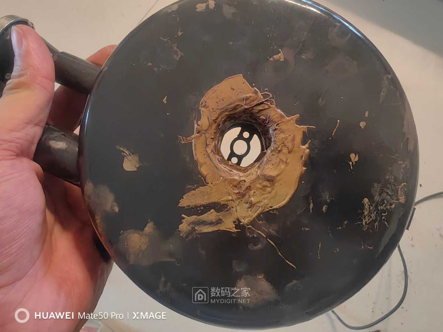

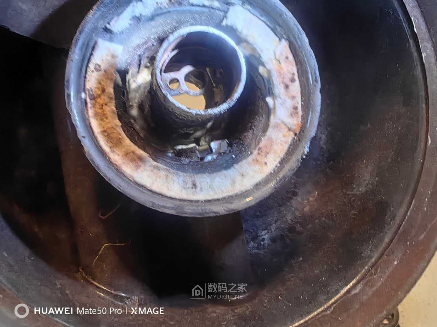

用铸工胶修补的,有几个热心的坛友提出了很好的建议,担心铸工胶不耐高温,我百度了一下,有说铸工胶耐高温只有200℃,我也有点担心,今天又拆开检查了一下。发现也问题不大,只不过高温下铸工胶由原来的灰色变成了黄色。我用刀刮了一下,依然很坚固,应该问题不大!
本着安全第一的原则,花几块钱在某宝买了一袋5公斤的耐火水泥浇注料

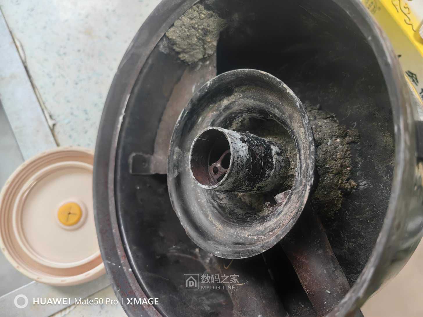

收到后发现里面好多颗粒,问卖家说是掺的耐火砂骨料,没有这些颗粒还不行。于是我就加水混合了一点,这个不能很稀。在铸工胶外面又抹了一层耐火水泥。
固化24小时以后感觉已经很硬了

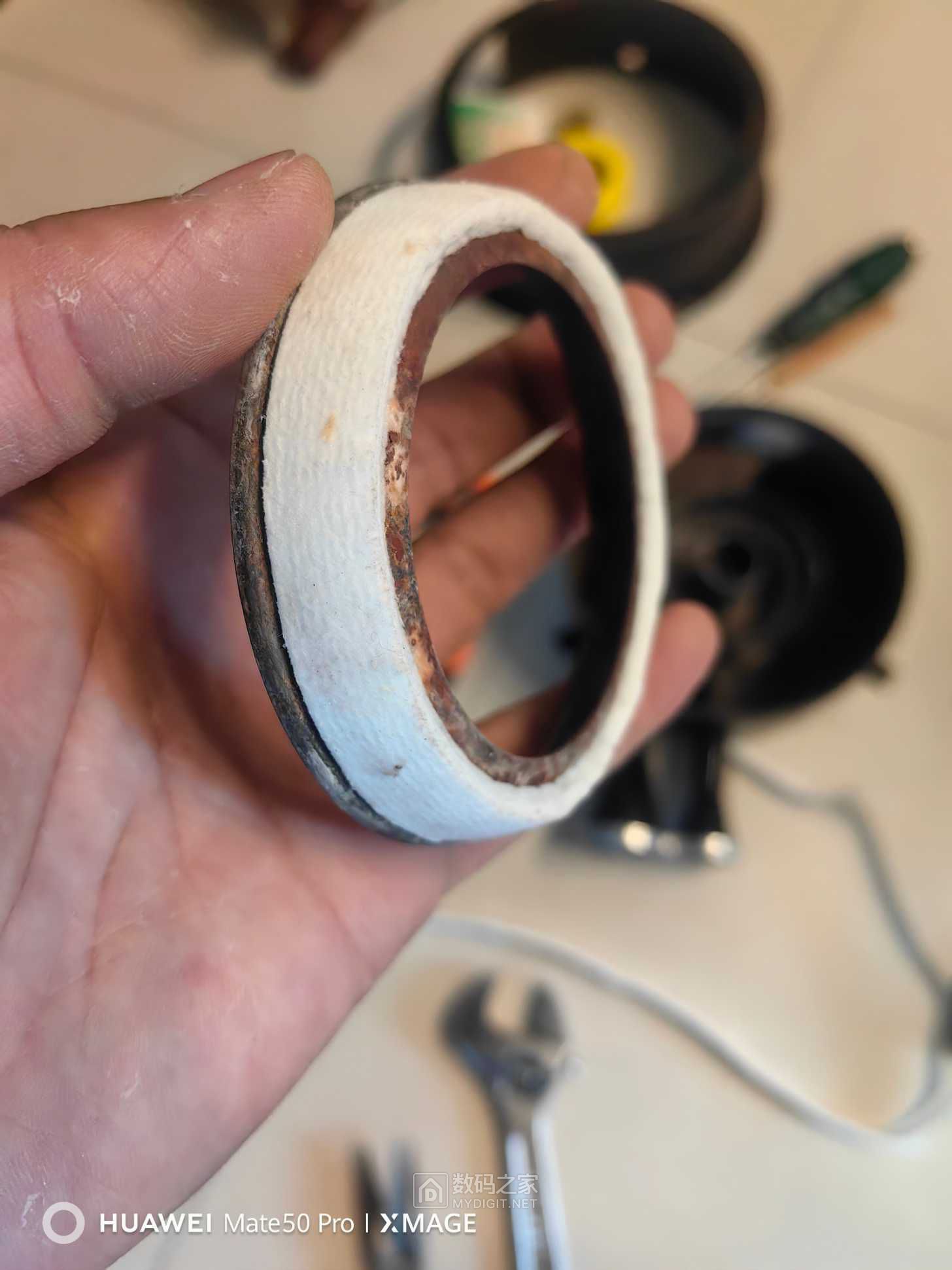

里面有个耐热垫圈有点损坏了,正好这两天修燃气热水器买了耐高温的陶瓷纤维密封条,单面带胶,做了一个垫圈,感觉挺完美的
组装测试,一切正常,也不用担心铸工胶的耐热温度问题了,完美收工!

boatswain 发表于 2024-7-5 11:49
耐火水泥浇注料对铁的附着力可以吗?时间长了会不会裂开?
没事的,里面原来用的有铸工胶
发表于 2024-7-5 11:49:58 | 显示全部楼层

nvy 发表于 2024-7-5 08:56
只要不漏。这个地方温度不高、、
是的,火焰是随着气体的压力往上走的,这个部位只能通过热传导过去热量,不是直接火烤

放心放心,这个没啥技术含量,不会发生燃气泄漏的,明白原理就会有信心
