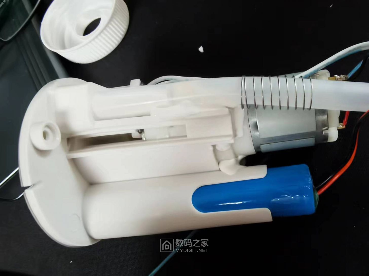

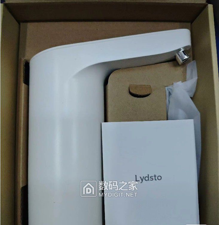

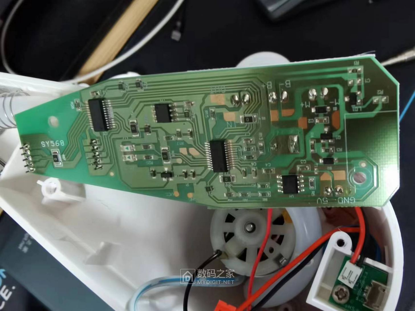

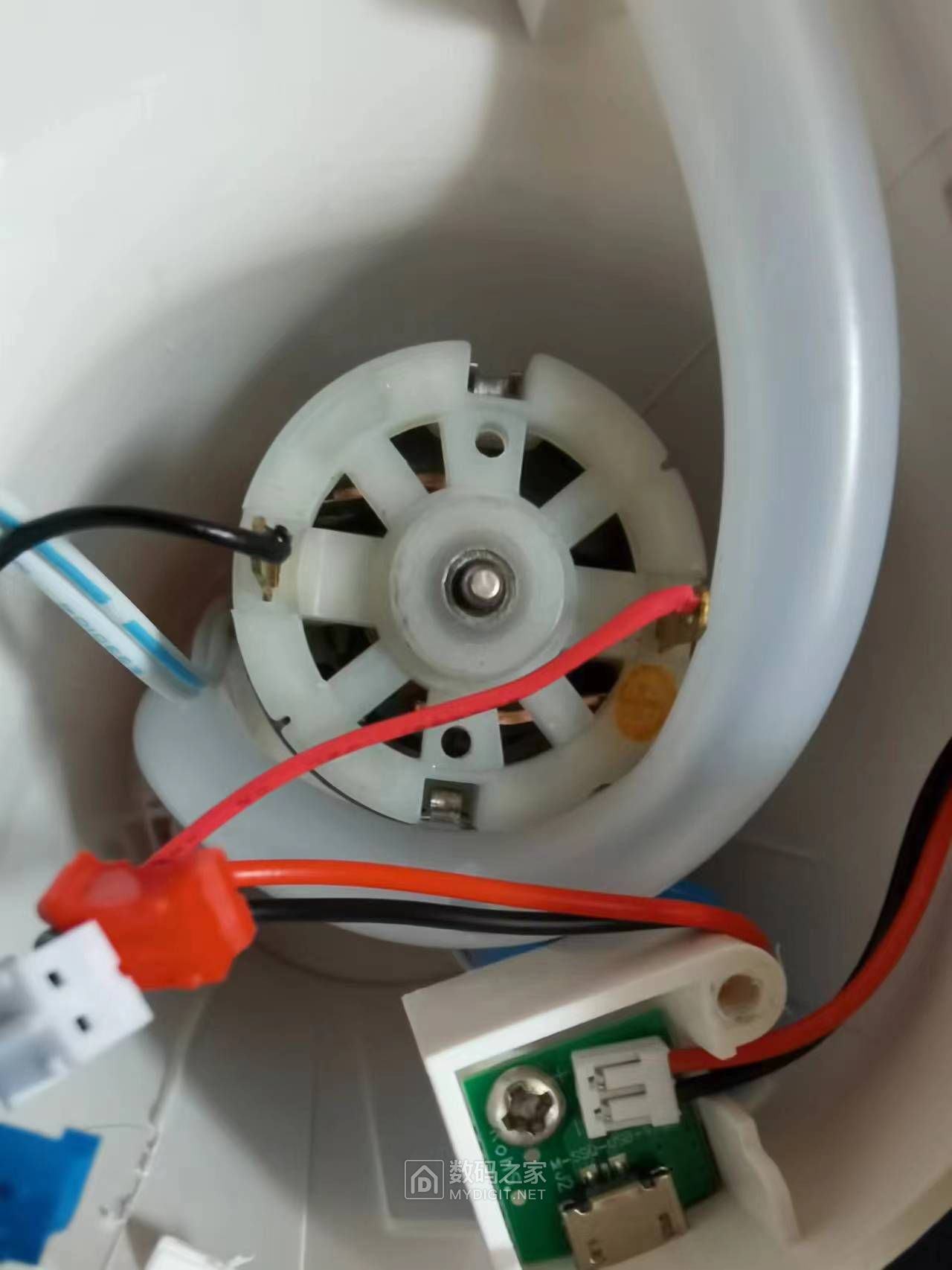

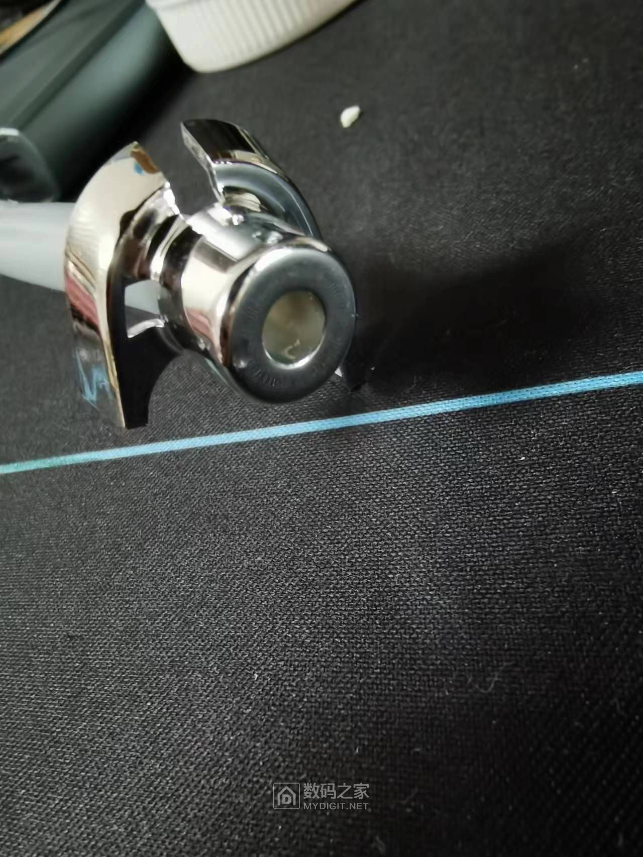

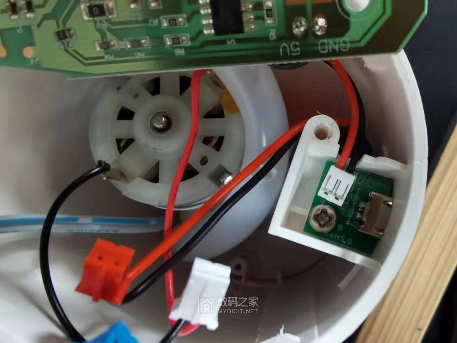

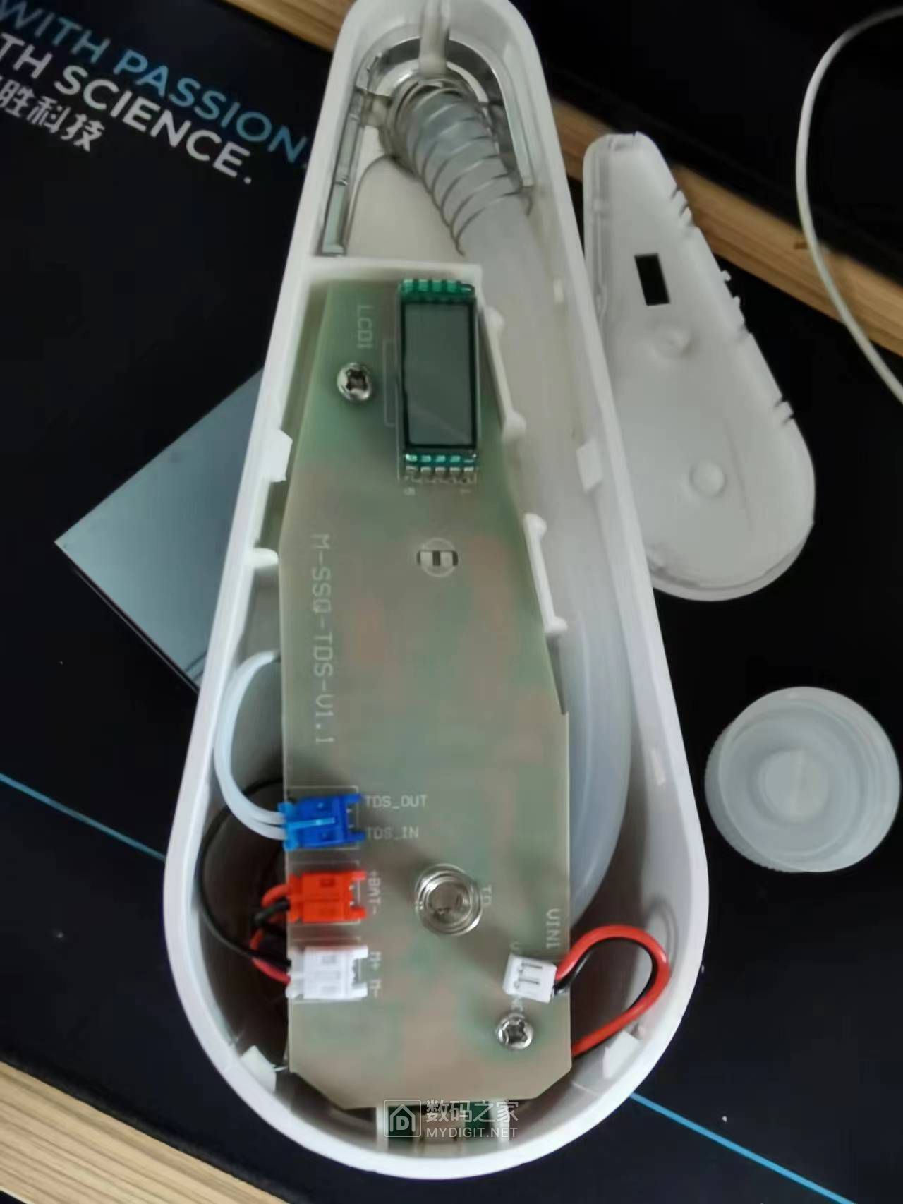

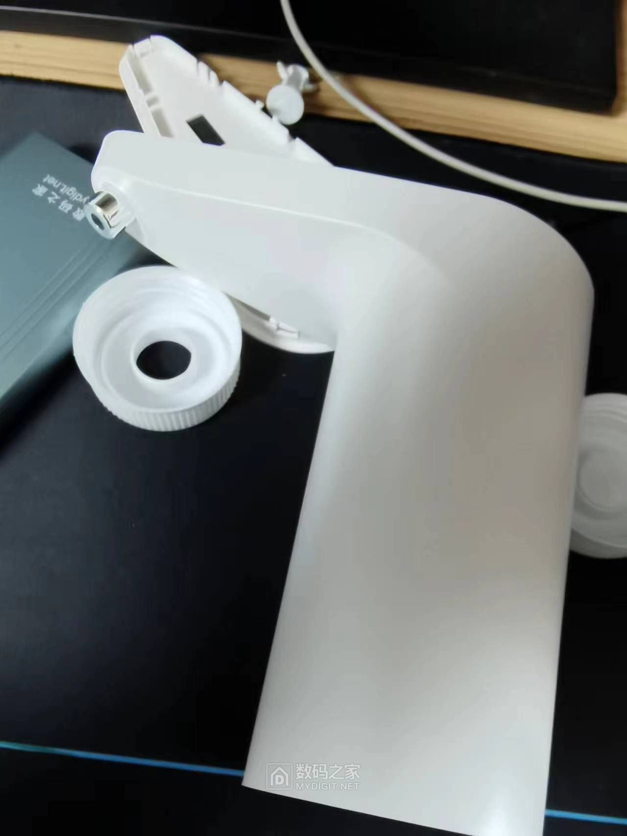

今天准备把家里的上水器拆下来清洗一下顺便把它拆解了,以前的Micro USB充电接口确实不好用,主要是线和手机充电线不兼容,做准备把它改变成TYPE C接口的。
这个应该是出口型号,和小浪差不多。带水质检测功能,这功能感觉就是鸡肋
感觉和小浪的一个样子,标签不同而已
做工还算可以吧,也就几十元的东西。

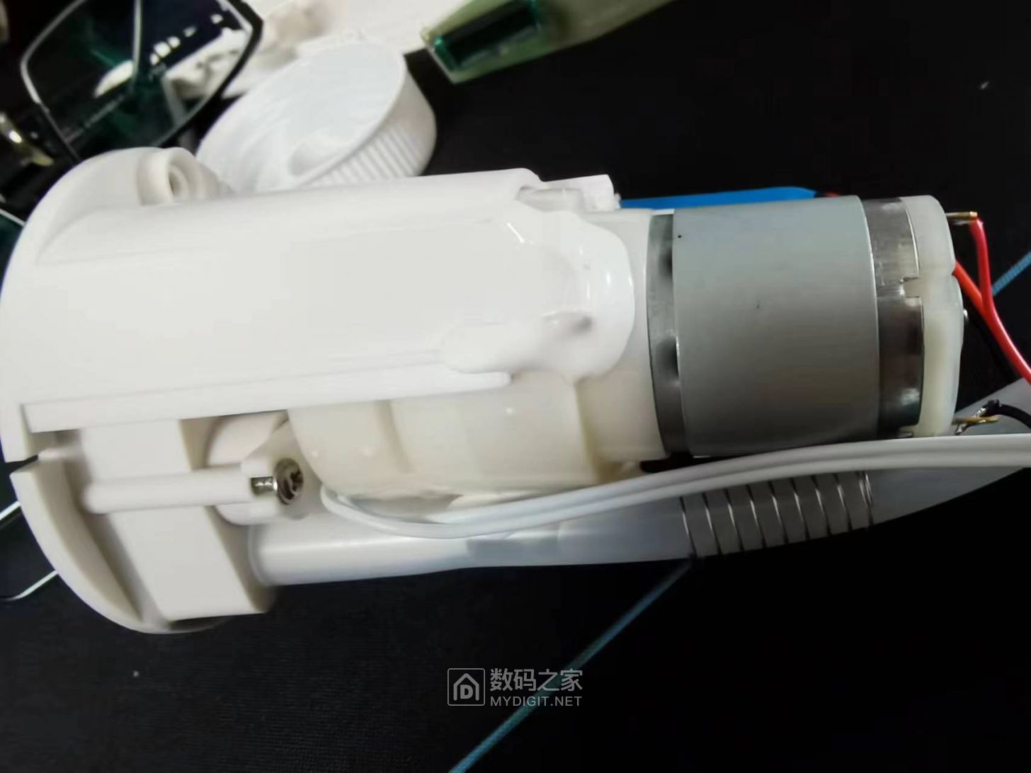

单泵方案的。电机个头还算大,电机做工也不错

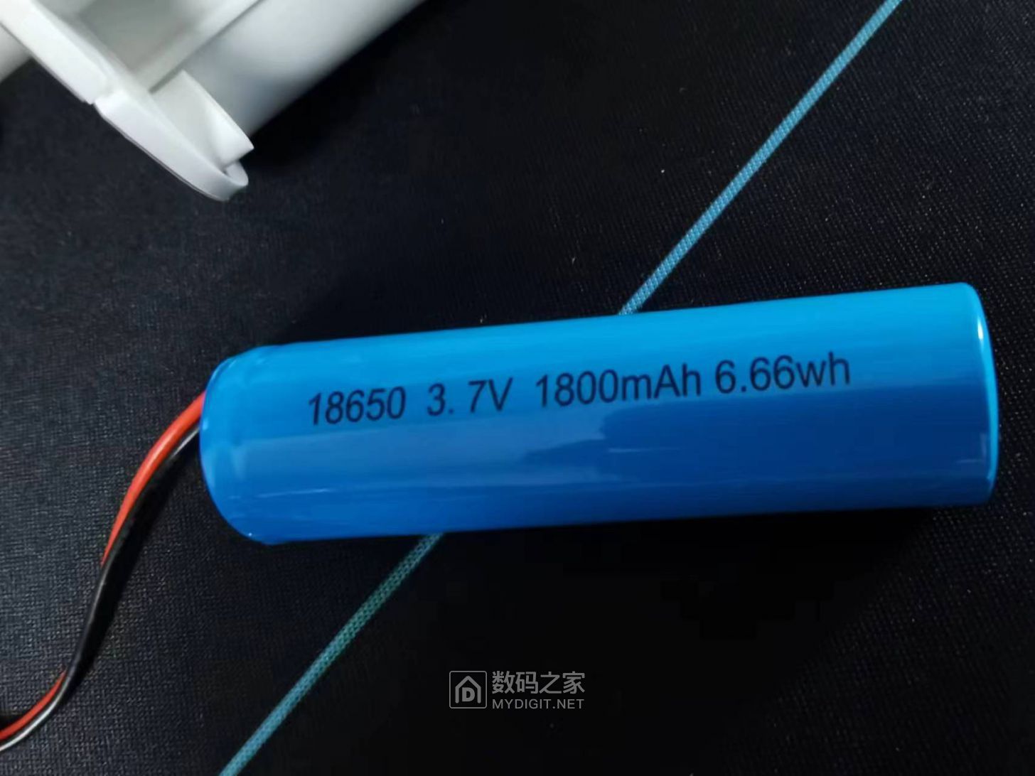

供电1800毫安,有点小了,下次更换个大容量的

所谓的检测水质TDS、其实就是测量水的电阻大小、水里放两小电极、水里含金属盐(碳酸钙、碳酸镁、氯化钠等)成分越多,水的电导率(电阻)越小、、、

我X,充电口竟然是单独小板,更换方便啊...
是的,准备更换为TYPE C 接口的

应该是测TDS的吧,这个只要测量电阻就可以了。
