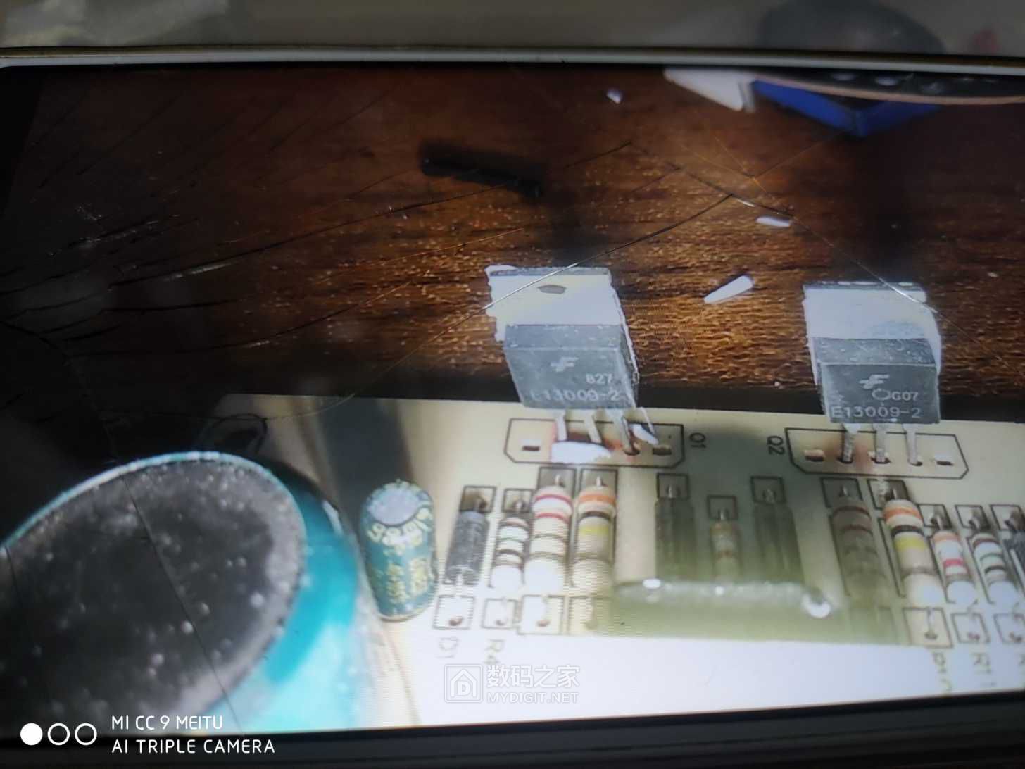

一个铁壳的12伏150瓦开关电源,没有输出,发现三极管非常烫,更换后还是没有输出,是不是买错了!

发表于 2024-8-4 07:50:54 来自手机浏览器 | 显示全部楼层
这个一看就是半桥式,开关管烫说明驱动信号不对,查一下驱动管。

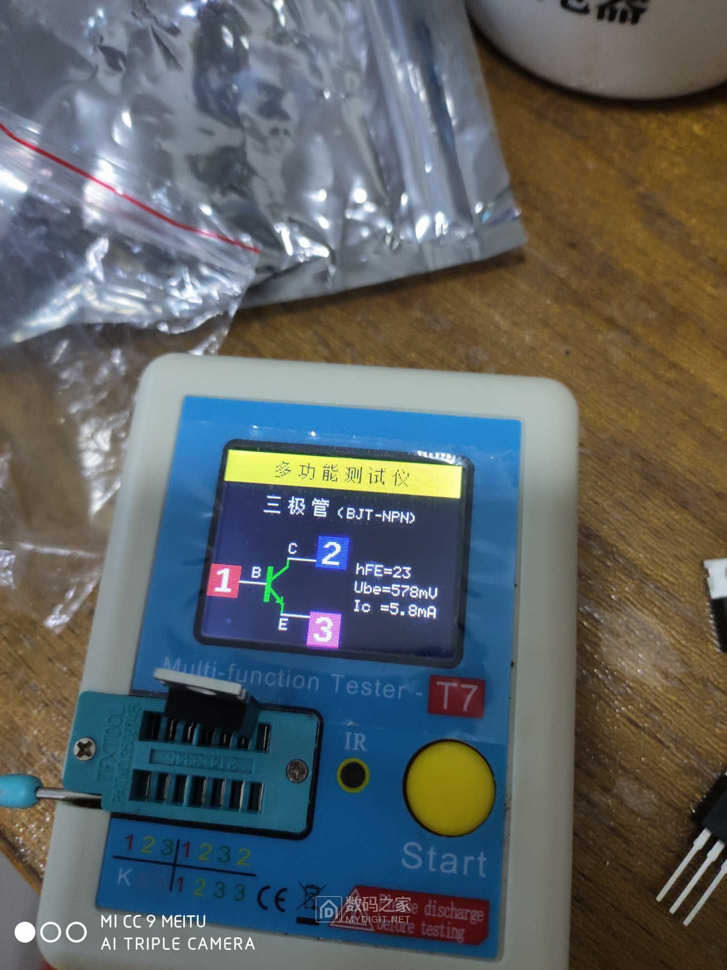

 楼主| 发表于 2024-8-4 01:29:54 来自手机浏览器 | 显示全部楼层
是2个都很烫,用晶体管测试仪测试都显示损坏了,继续学习一下电路看看是不是芯片电阻或者二极管损坏,
发表于 2024-8-4 00:16:03 | 显示全部楼层
看样子,电源管理芯片应该是类似494或7500之类的吧。得先懂得原理再查。三极管发烫不正常,是2个管 子都发烫还是只有一个。有条件的话,用示波器看一下驱动波形。
