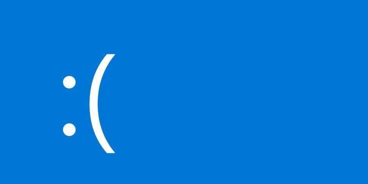

近日有用户反映,搭载老旧处理器的电脑在安装最新版英伟达显卡驱动后出现了蓝屏死机的问题。经查证,这一问题源于英伟达对不支持 POPCNT 指令集的处理器的驱动支持终止。
据IT之家了解,POPCNT 指令集是一种用于快速计算二进制数中 1 的个数的指令集,在现代处理器中较为常见。而一些较老的处理器,如酷睿 2 双核系列,并不具备这项指令集。英伟达在一份技术文档中明确表示,从驱动版本 555 开始,英伟达显卡驱动不再支持不支持 POPCNT 指令集的处理器。
当用户在这些老旧电脑上安装了 555 或更高版本的英伟达显卡驱动后,系统就会出现“系统线程异常未处理”的蓝屏错误,导致无法正常启动。需要注意的是,微软早已宣布不再支持 Windows 10 和 11 系统在缺少 POPCNT 指令集的处理器上运行,但此次英伟达驱动的不兼容性进一步加剧了这一问题。
虽然目前使用老旧处理器搭配高端 Nvidia 显卡的用户相对较少,但这对部分仍在使用这些硬件的用户来说无疑是个麻烦。为了避免自动更新驱动导致系统崩溃,建议这些用户手动关闭 Windows Update 中的驱动更新功能。
虽然受影响的用户群体相对较小,但这一问题还是给部分用户带来了困扰。如果你的电脑在更新显卡驱动后出现蓝屏,不妨检查一下系统是否支持 POPCNT 指令集。
