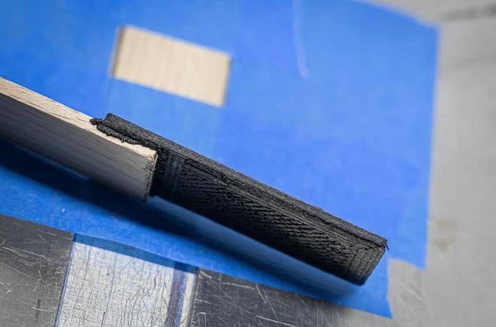

IT之家 8 月 29 日消息,奥地利科学家发明了两种新的材料连接技术,有望彻底改变制造业。这两种方法能够在微观孔隙级别上创造超强的粘合力,无需使用具有腐蚀性的粘合剂。
据IT之家了解,工业粘合剂对环境并不友好,尤其是那些由石油基化学物质制成的粘合剂。这些粘合剂不仅需要大量的能源和资源来生产,而且其制造过程还会产生有害污染物;此外,一旦使用它们的物品达到其生命周期末期,它们可能会污染土壤和地下水。此外,一些用于粘合剂生产的化学物质可能对使用它们的工人有害。
奥地利格拉茨工业大学(TU Graz)的研究人员发明了两种新方法,都能够实现不同类型的木材与两种塑料、不锈钢和钛合金之间的粘合。
在第一种方法中,研究人员使用了他们称之为“Addjoining”的 3D 打印工艺,能够直接将各种材料 3D 打印到一块未经处理的木材上,使它们渗透到木材的孔隙中,形成与粘合剂非常相似的结合。
该团队认为,如果使用激光蚀刻木材以创建更复杂的结构或更大的孔隙供另一种材料结合,则可以使 3D 打印的结合力更强。
研究人员提出的第二种连接技术被称为“超声波连接”。其使用一种叫做声波发生器的仪器,通过向木材和金属聚合物的连接处发送高频、低振动波来产生摩擦,以此产生足够的热量将两种材料结合在一起。
研究人员认为,他们的新绿色连接技术可以在家具、汽车和航空工业中得到应用。相关研究已于上月在希腊罗德岛举行的 IIW 年度大会和国际焊接与连接大会上进行了展示。
