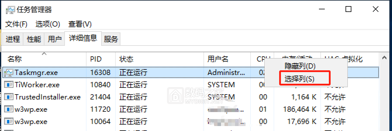

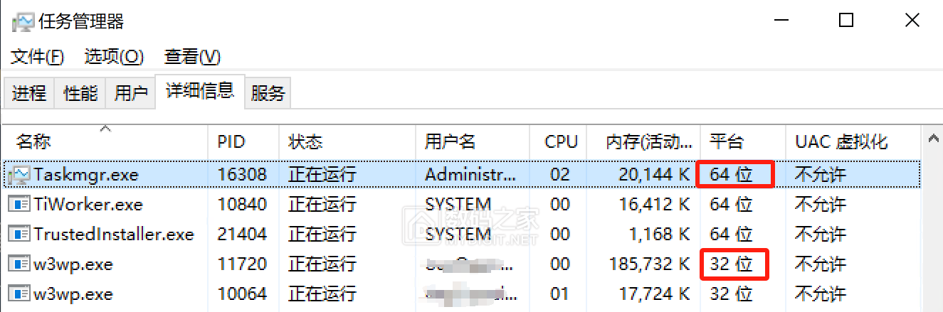

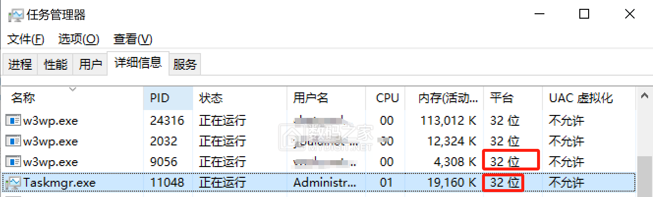

先说第一个坑,我用的服务器系统是windows server2019 64位的操作系统,我的web站的IIS进程池->高级设置中开启了“启用32位应用程序”(因为某个读写excel的组件是基于32位的),所以我的进程池是运行在32位模式下的,但是我一开始并不知道,我是直接在操作系统的任务管理器中找到这个进程池的进程,然后右键点击“创建转储文件”,但是各位千万要注意,这里有大坑,因为64位的操作系统的任务管理器这个是64位的(任务管理器的进程名是 Taskgmr.exe),,所以我是在用 64位的任务管理器,创建32位的进程池的转储文件,这里一定不能这么干,如果这么干,接下来你无论做何种努力,都将得到很多莫名其妙的反馈(windbg能加载,但是总有莫名其妙的问题,visual studio也能分析,也得不到正确的结果,我后面会说结果里面缺少了什么,总之你记住这个坑是我花了一天多时间才踩出来的。。。。。),那如何确认自己的进程池是64位还是32位呢,你可以打开服务器的任务管理器,然后点击“详细信息”这个标签,然后在任务管理器列表的标题上右键,会出现“隐藏列、选择列”,你点击“选择列”,然后拖动滚动条,往下拉找到“平台”勾选上(图1),任务管理器上就会多出一列平台,上面会显示“64位或32位”,如下图2
图1
图2
从上图2可以发现,我PID=11720这个 w3wp.exe 它是32位的,我的任务管理器却是64位的,这样子创建出来的转储文件就有问题,正确创建转储文件的是用32位的任务管理器去创建32位进程的转储文件,64位系统里面其实自带了32位的任务管理器的,路径如下:C:\Windows\SysWOW64\Taskmgr.exe (64位的任务管理器的路径是:C:\Windows\System32\Taskmgr.exe) ,打开32位任务管理器之前,要先关闭之前已经打开的64位的管理器,打开32位管理器后也一样去勾选“平台”这个列(确保自己没有开错任务管理器),可以从下图3看出来,我PID=9056 这个进程池显示是32位,taskmgr.exe也是显示32位(和上图的进程池没对上是因为我随便选了一个截图而已,这只是为了证明任务管理器和进程池的位数一致了)
图3

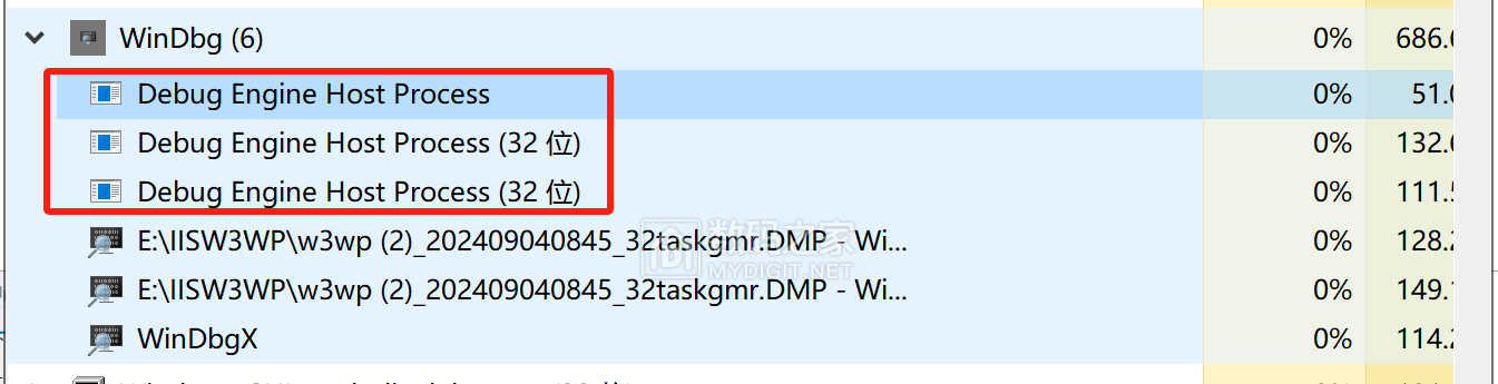

我发现好像老版本的分 64位和32位的windbg,但是最新版的,我看安装目录的文件,是两者兼容的,因为有人说得用32位的windbg分析32位的.dmp文件,64位的分析64位的.dmp文件,实际上我用最新版的,是可以加载64位的.dmp文件并且进行分析的,我用最新版的windbg尝试加载了32位的.dmp文件后,我从任务管理器发现它 Debug Engine Host Process这个进程显示的是32位,然后任务管理器上转到文件位置是 C:\Program Files\WindowsApps\Microsoft.WinDbg_1.2407.24003.0_x64__8wekyb3d8bbwe\x86 这个文件夹下的exe  ,看它调用的是x86文件夹下的exe文件,说明它应该是正确识别了.dmp文件类型,然后使用了32位的exe打开了.dmp文件,然后我又尝试用它加载了一个64位的.dmp文件,发现任务管理器里面多了一个  Debug Engine Host Process ,没有显示32位,并且任务管理器上显示它加载的是文件路径是是 C:\Program Files\WindowsApps\Microsoft.WinDbg_1.2407.24003.0_x64__8wekyb3d8bbwe\amd64 ,明显是根据.dmp文件加载了不同类型的分析工具了。任务管理器截图如下:
结论:你别纠结32位还是64位的windbg,安装最新的版本,它会自动识别.dmp文件

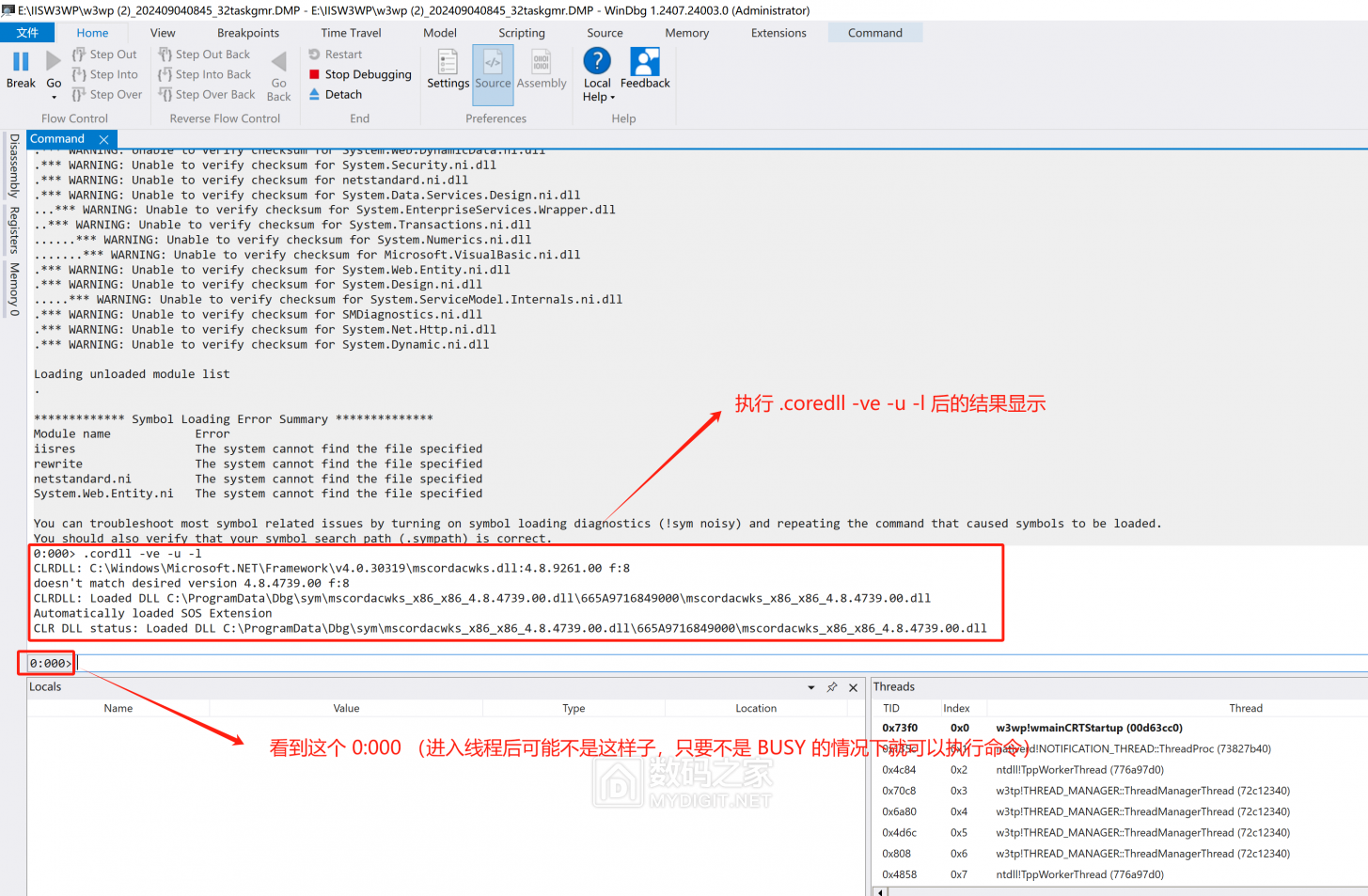

正常来说,应该会自动下载相关需要的.dll文件了,如果没有的话,你可以执行一下:.reload /f (这个过程很久,有时候都得十几分钟,如果你有梯子挂个梯子会快很多
经过以上步骤,按道理现在该需要的Dll你应该就有了,可以执行一下命令: .cordll -ve -u -l  (这个命令可以让WinDbg重新卸载和加载一下核心dll,并显示加载的情况。微软WinDbg使用文档如下: https://learn.microsoft.com/zh-c ... started-with-windbg ,相关元命令微软说明地址:https://learn.microsoft.com/zh-c ... rcmds/meta-commands
执行 .cordll -ve -u -l 这个命令结果如下图:
0:000> .cordll -ve -u -lCLRDLL: C:\Windows\Microsoft.NET\Framework\v4.0.30319\mscordacwks.dll:4.8.9261.00 f:8doesn't match desired version 4.8.4739.00 f:8CLRDLL: Loaded DLL C:\ProgramData\Dbg\sym\mscordacwks_x86_x86_4.8.4739.00.dll\665A9716849000\mscordacwks_x86_x86_4.8.4739.00.dllAutomatically loaded SOS ExtensionCLR DLL status: Loaded DLL C:\ProgramData\Dbg\sym\mscordacwks_x86_x86_4.8.4739.00.dll\665A9716849000\mscordacwks_x86_x86_4.8.4739.00.dll 从图中可以看出来,一开始WinDbg是直接从 C:\Windows\Microsoft.NET\Framework\v4.0.30319\mscordacwks.dll 这个地址加载 mscordacwks.dll(下称本机dll)的 ,但是版本不对,因为本机dll的版本是4.8.9261(可以找到这个dll,右键属性看详细信息),然后WinDbg又开始从 C:\ProgramData\Dbg\sym\mscordacwks_x86_x86_4.8.4739.00.dll\665A9716849000\mscordacwks_x86_x86_4.8.4739.00.dll 这个路径加载,最后加载成功了。这个文件就是最新版的WinDbg自动从微软的符号服务器下载的。
DLL版本不对的原因:我本地开发机安装的.net framework是 4.8.9261 ,而我在服务器创建的.dmp文件当时创建的时候它的进程的运行环境是4.8.4739.00 ,所以会不匹配。就是因为:服务器上是一个版本,本地用于分析的是另外一个版本的.net版本。当初这个版本不对,我用老的WinDbg从网上各种搜文章,说是从服务器上复制下来放到本地,然后用 .cordll -lp D:\你的DLL路径 ,各种弄,死活不能正确加载,这个坑也是掉进去很久,下载了最新版后这种问题都不是问题了,所以一直强调用最新版,老版的需要研究太多命令,搞错了容易得出错误结论(主要还是因为我不熟这个,熟的话老版本用起来估计也顺手的,但是我相信你此刻能看到这里,估计也是WinDbg的新手,和我一样老老实实用最新版的,节省不少折腾环境的时间)

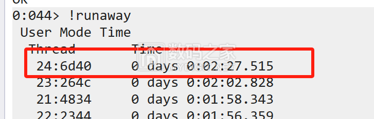

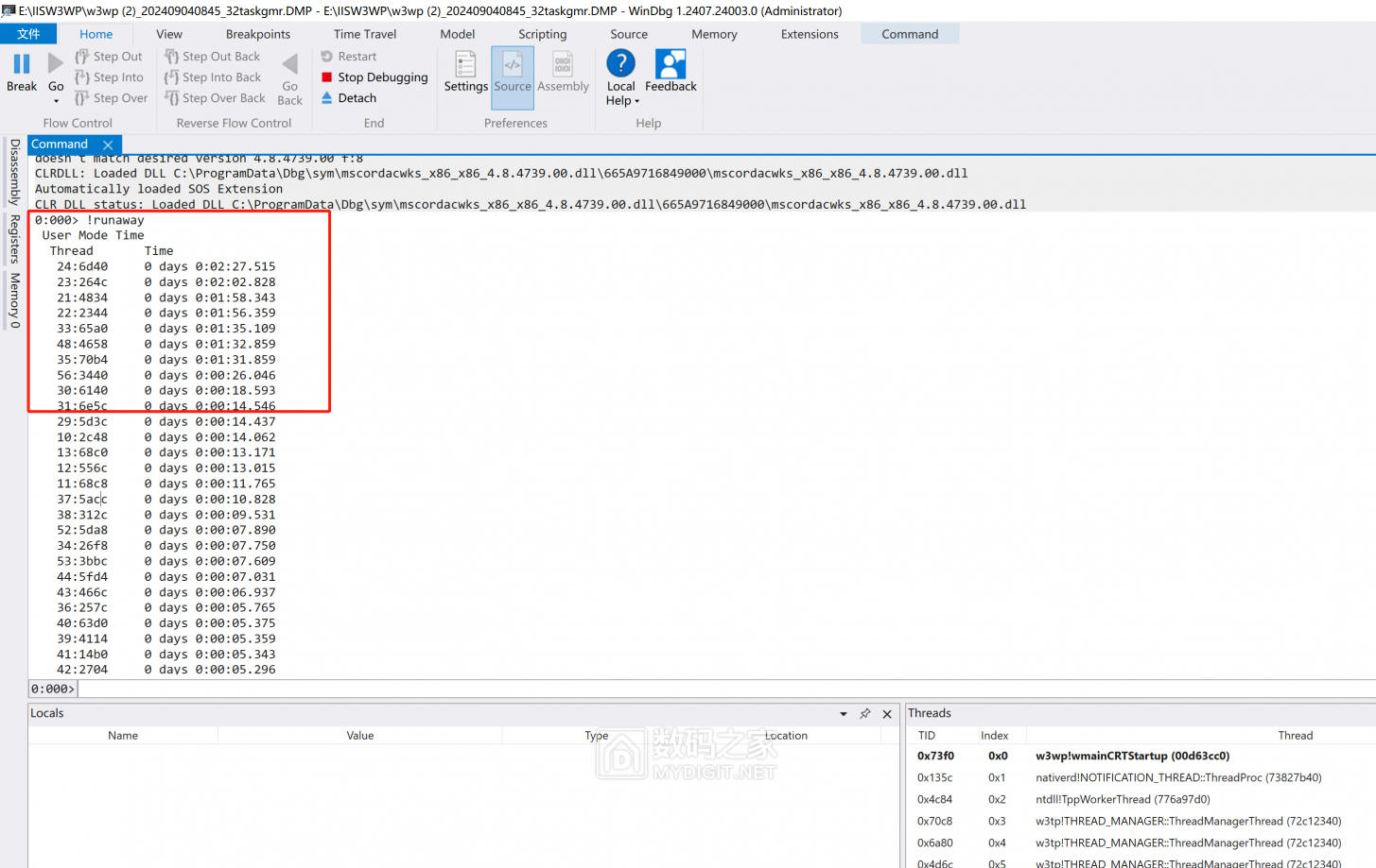

第一个命令:!runaway (该命令微软官方解释:https://learn.microsoft.com/zh-c ... buggercmds/-runaway ),不出意外将会得到如下结果:
然后可以看到列出了很多线程,比如我选中44号线程,则可以用命令 ~44s 进入到这个线程 (输入完命令按 Enter,下面就会变为0:044),然后再执行 !clrstack 就可以看到更详细的信息了,可以看出来
也可以用命令列出所有的线程堆信息,命令是:~*e !clrstack
然后会列出一堆的信息,从信息里面大致就可以看出来可能是哪个页面出现问题。比如上面的我就可以看出来是 ordersend_orderoutlistfishy_aspx页面出问题,但是具体什么问题还得具体分析。

2、我用 !runaway 命令显示出线程,然后这个24号线程是时间最长的,然后我用命令 ~24s 进入该线程,然后用 !clrstack命令想看相关信息,结果发现报错,内容如下面的,,为什么获取不到呢?请看到这个文章,知道问题在哪,或者有什么建议的麻烦给我留言,我想学一下这个WinDbg,我已经搜来搜去没有找到解决办法了。chatgpt也没回答对。按我的理解Visual studio可以显示,WinDbg肯定也可以,我怀疑是我的符号设置问题+Source Link问题,到底该如何设置,才能和Visual studio 这样子明确指出哪个行代码问题?我用WinDbg只找到了哪个页面问题,想继续找问题我还得去仔仔细细看这个页面代码,打日志才能知道。
0:024> !clrstack
OS Thread Id: 0x6d40 (24)
Child SP       IP Call Site
GetFrameContext failed: 1
00000000 00000000

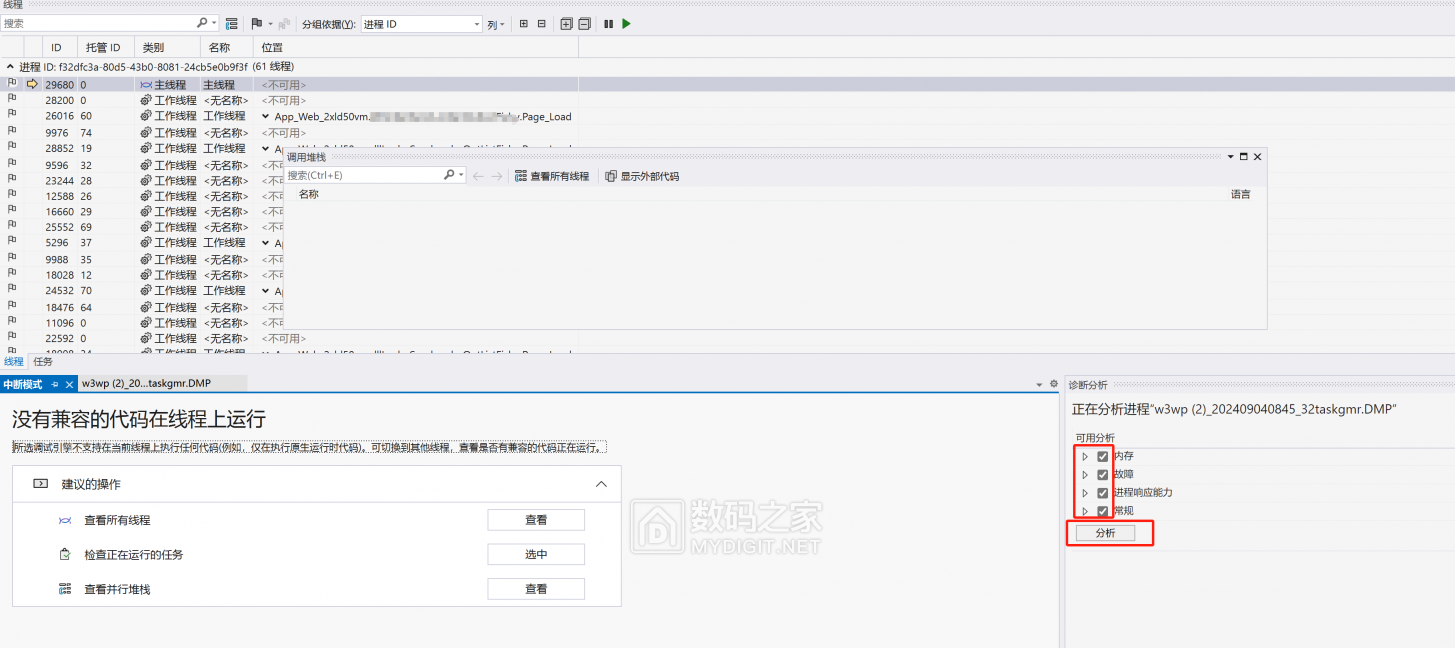

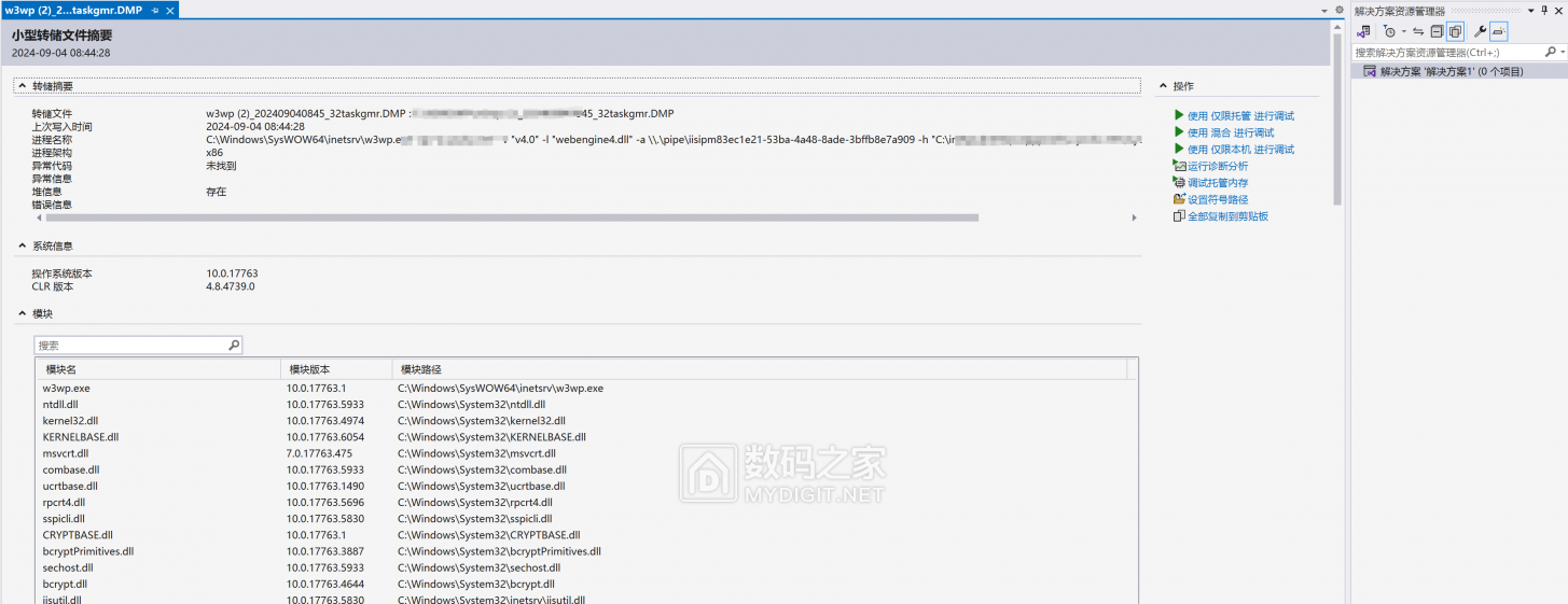

我不知道你的问题,能不能直接用visual studio分析.dmp文件找到问题(我相信是可以的),反正我的是直接用visual studio找到了问题,非常直观,也不要倒腾windbg一堆的命令和环境,真的是宇宙第一编辑器(别扛这个观点,杠就是你对了),直接打开visual studio(我用的是visual studio2022的版本),打开visual studio 然后点击“文件->打开文件”,选择刚刚这个.dmp文件,如图4,点击右侧操作标签下的“运行诊断分析” 这个按钮,

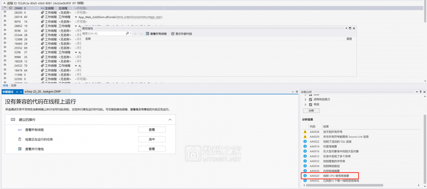

点击“运行诊断分析后”如图5 ,全部勾选上那几个选项,点击“分析”按钮,会出现一个等待的对话框,等它执行完毕,就可以看到结果了,如图6
图6

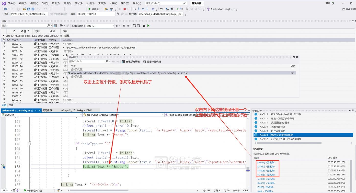

然后鼠标点击这个“线程CPU使用率摘要”,右侧滚动条往下滚动一点,就可以看到具体哪些线程有问题,如图7
坑点:如果你分析的结果里面没有“线程CPU使用率摘要”这个分析结果,并且你确定这个.dmp文件一定吃了你很多CPU,那么你很有可能是.dmp文件的问题,因为我用64位管理器创建32位进程池创建出来的转储文件.dmp,visual studio 死活分析不出来这个“线程CPU使用率摘要”
然后根据上面的代码行数仔细看了一下这个页面的代码,好家伙,这是一个我们web站点处理有问题订单的页面,当初开发的时候(十几年前)因为客服的工作模式就是在这个页面看所有发货超时的订单(那个时候订单量少),然后通知发货员去及时发货,现在因为超时的订单太多太多了(每年高峰期都这个样),这个页面需要一口气展示非常非常多的内容,这些内容都是用一个 label.Text 控件输出的,然后写代码的时候拼接内容是 label.Text+= "xxxxx" ,所以这个页面是个完美的计算密集型线程,随便几个发货员访问下,整个服务器的CPU直接拉到100%。假设这个页面仅仅只是多访问几次数据库,或者查询数据比较久这种IO型的计算,那迟迟没响应,也不至于杀伤力这么大(顶多就是访问这个页面的人多等一下),关键在于它丫的瓶颈是拼接字符串。。。。。
后续优化就简单了,问了一下客服,根据客服目前工作的逻辑,直接不展示全部超时的(客服不关注超时的了,每个发货员自己关注自己的,发货员自己问题订单不多,然后label.Text+=这个写法也很二逼,改为了StringBuilder对象来拼接了。
