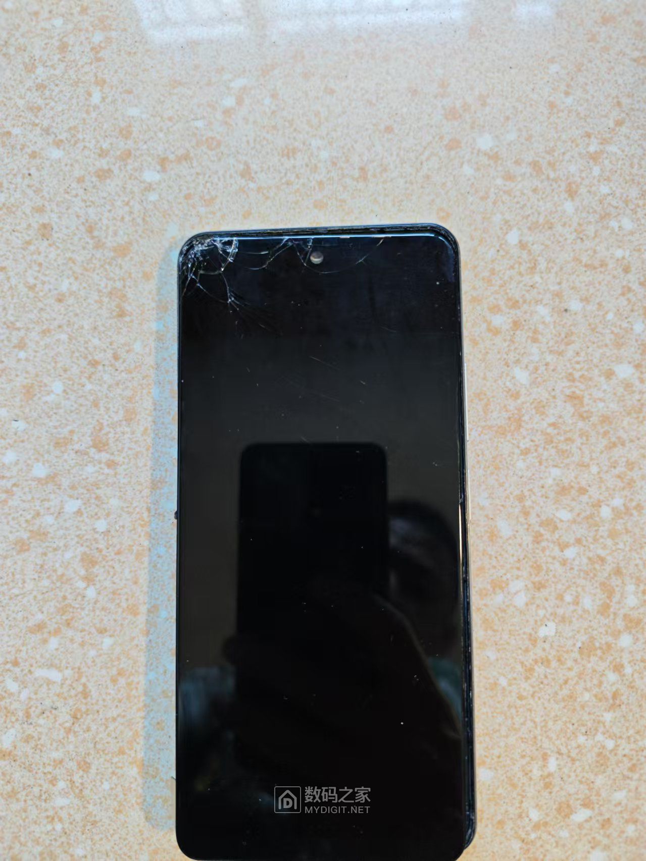

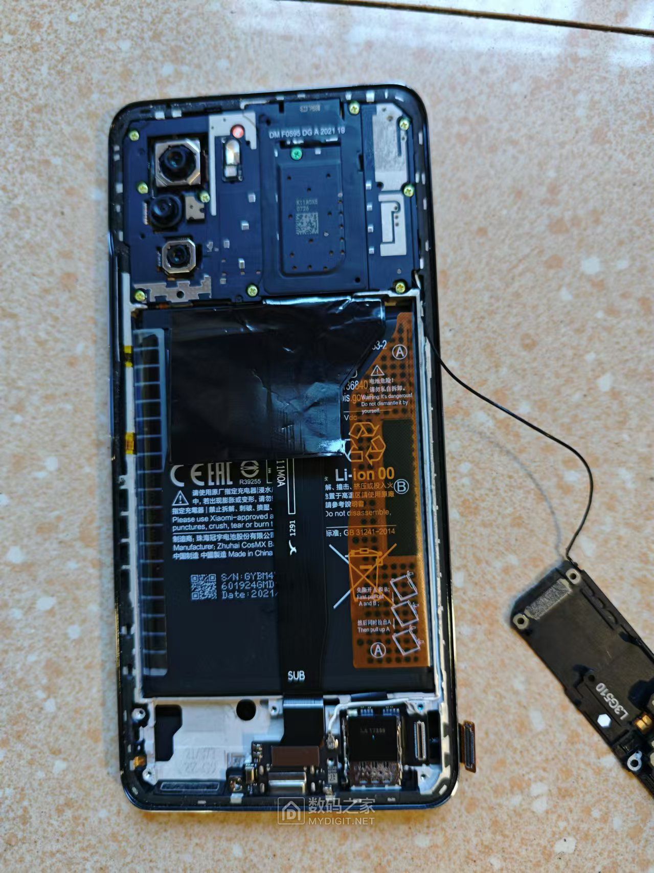

手机屏幕不小心摔碎了角,屏幕坏了准备换

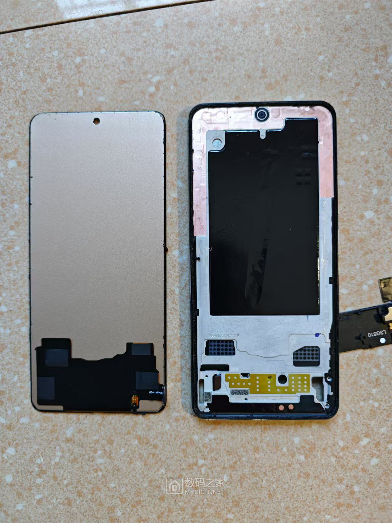

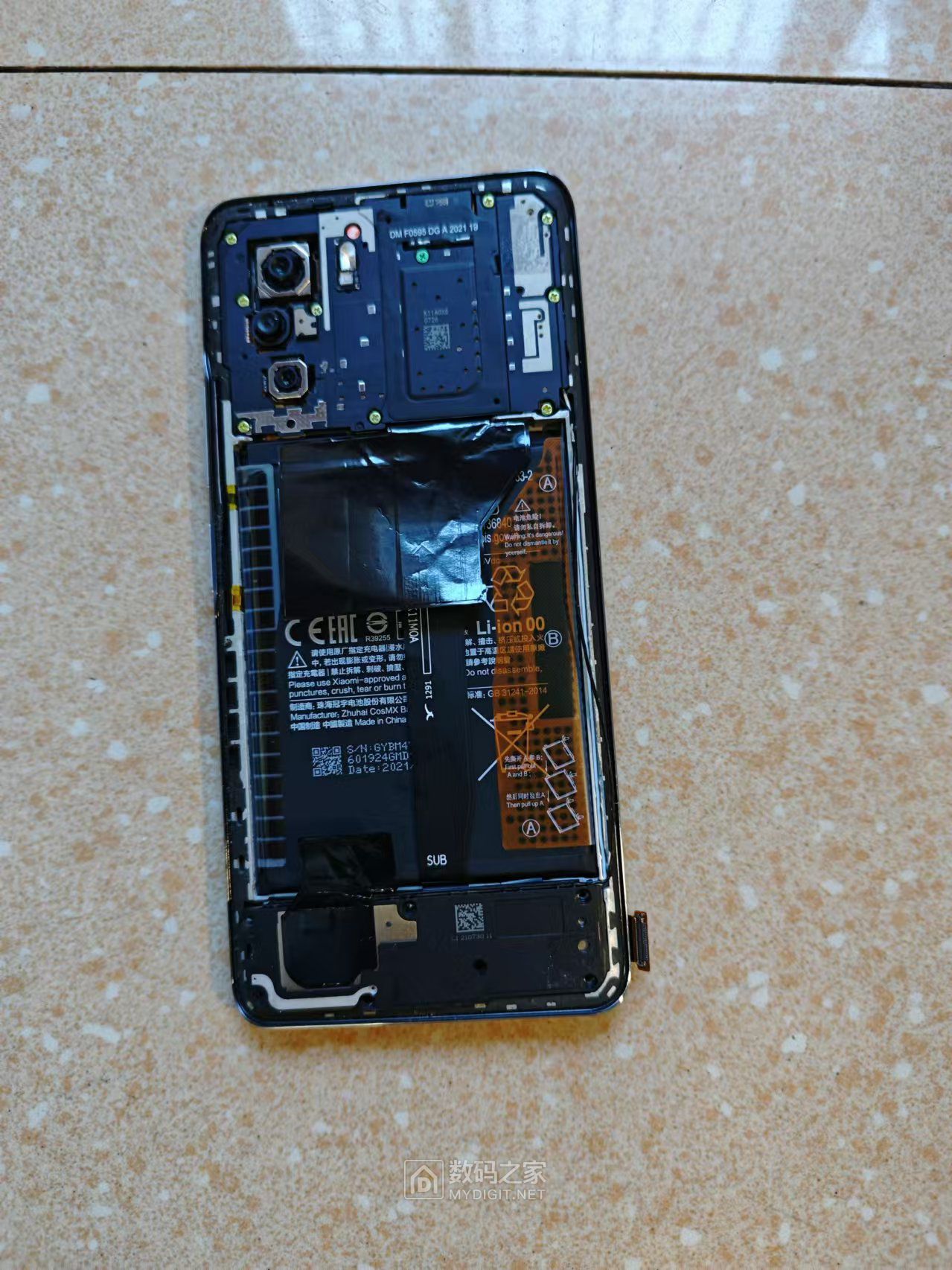

先拆后盖,尾插有7个螺丝
拆了尾插

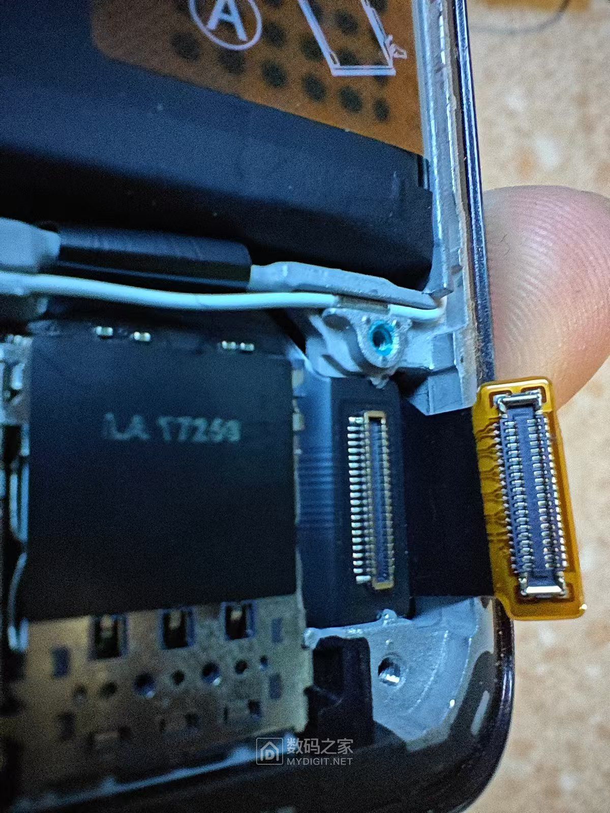

拔了屏幕的排线

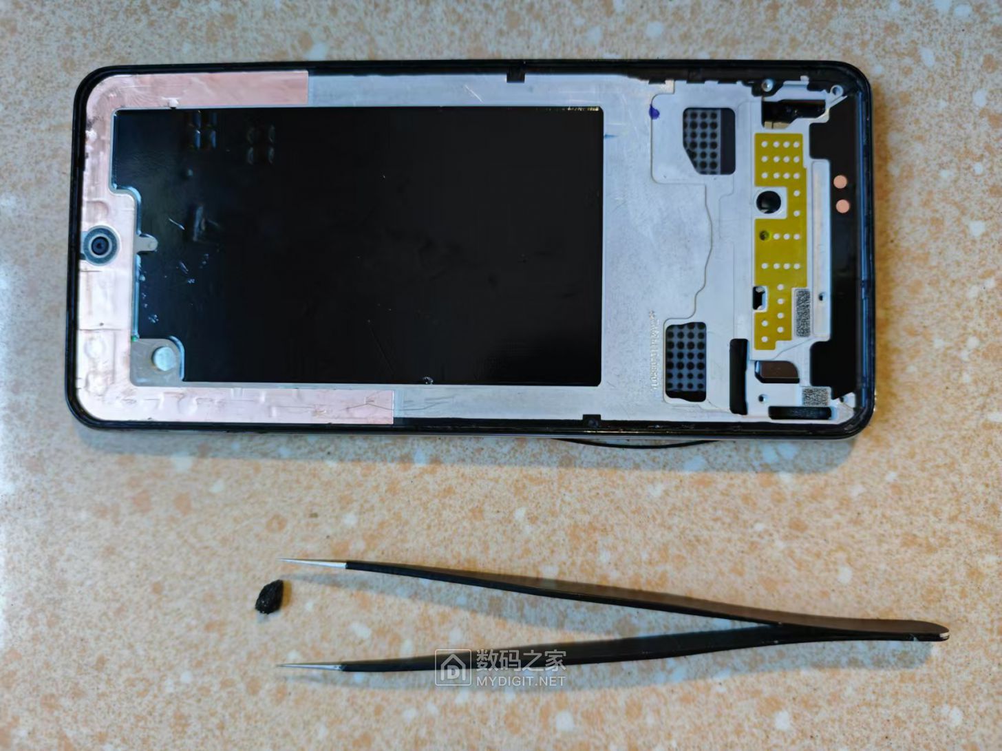

然后拆屏幕,用镊子清理残胶

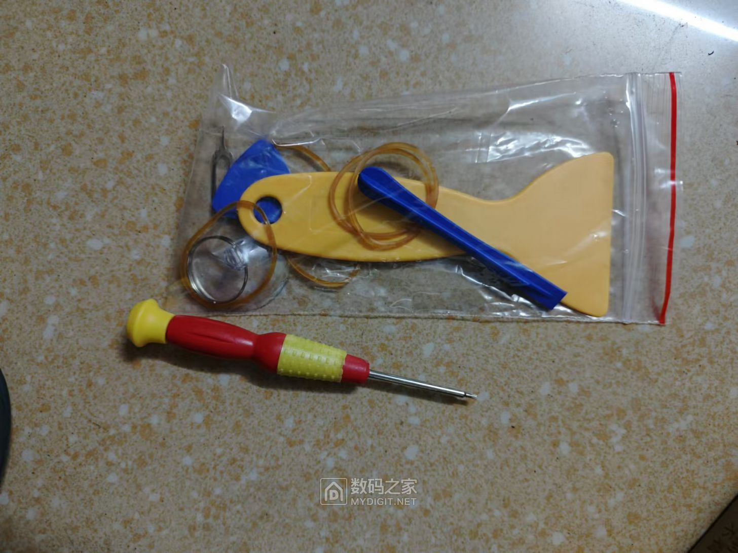

送的工具

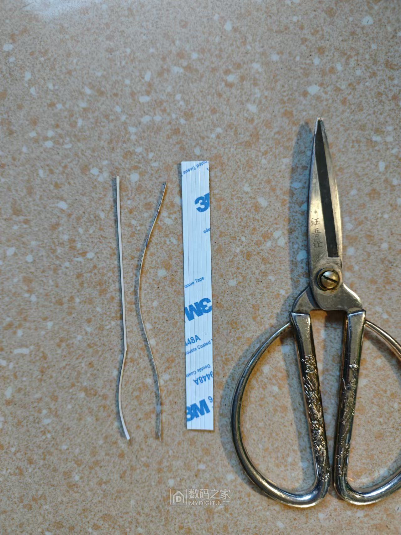

粘屏幕后盖用的是这个胶,用剪刀剪下3条粘屏幕差不多了
上胶要慢慢来
粘屏幕的时候这个塑料片记得拿下来

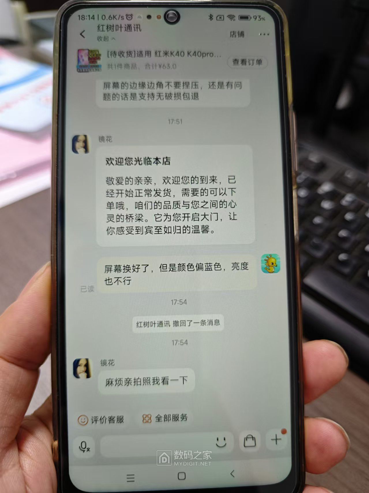

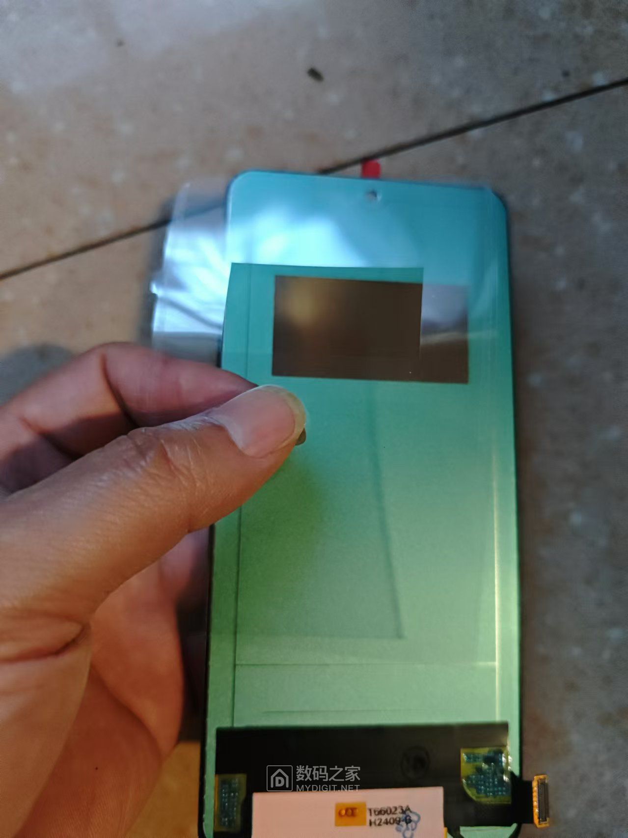

右边手机的换号的屏幕手机,颜色不正,亮度也低
与店家交流
去年也是在这家店买的屏幕,去年的屏幕颜色鲜艳,色差饱满,亮度高,可惜摔碎了,今年又在这家买了,屏幕就差好多,可惜上胶了
