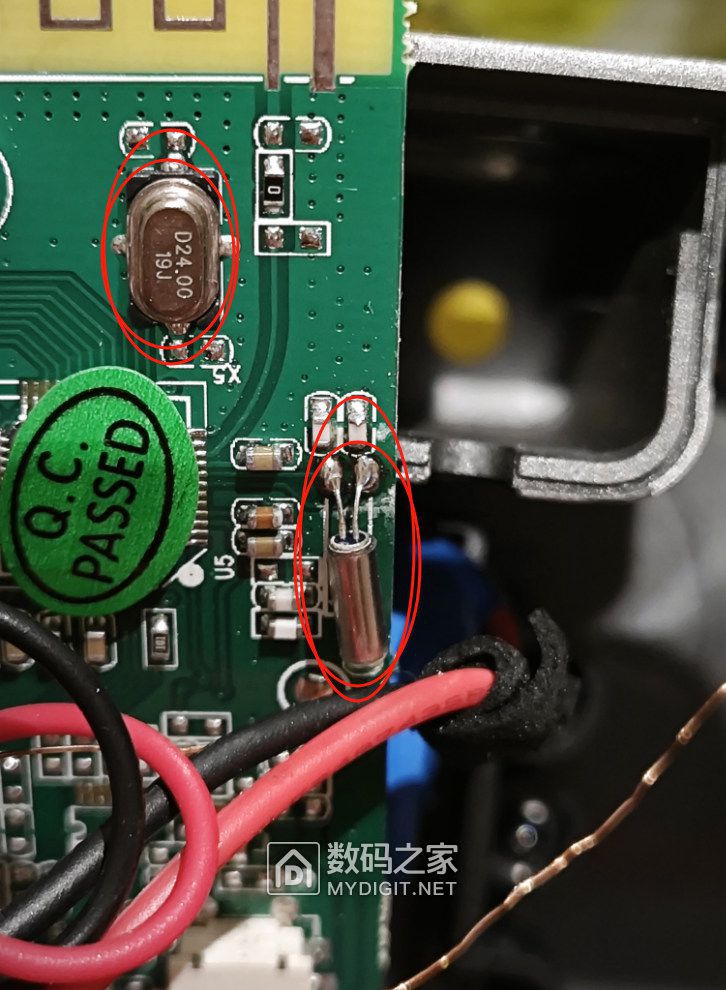

万用表到手之后时钟系统连续运行了两星期,然后发现时钟慢了5秒钟,这精度明显不行事,必须逮住揍一顿
就是这个不好好干活的猪晶振在搞事情
万用表时钟系统是3V供电的,在库存里挖一颗RX8025T,然后在转接板上焊好
这个万用表外壳薄,而且地形比较复杂,倒腾来倒腾去,最后还是准备把转接板放到这个位置比较合适
红圈里的两颗谐振电容没拆,改完8025之后先观察一段时间,再决定是不是拆掉
把导线都焊好,话说改8025的时候,建议连接3脚的导线越短越好,这样高速时钟信号的失真会更小,走时会更准一点
改完之后和标准时间对时
然后咔嚓一声,两个星期就过去了,改完之后的误差没有超过1秒,灰常奈斯

 楼主| 发表于 2025-1-5 17:35:18 | 显示全部楼层
mask0154 发表于 2024-12-19 21:55
楼主你好  我有个电子时钟也是走时不准  想更换8025   能麻烦看下这俩哪个是需要更换的晶振吗
和晶振两脚相连的贴片谐振电容可能也需要拆掉,具体是哪个谐振电容,用万用表蜂鸣档测一下就知道了。
 楼主| 发表于 2025-1-5 17:32:26 | 显示全部楼层
换右下角圆柱形的那个。
