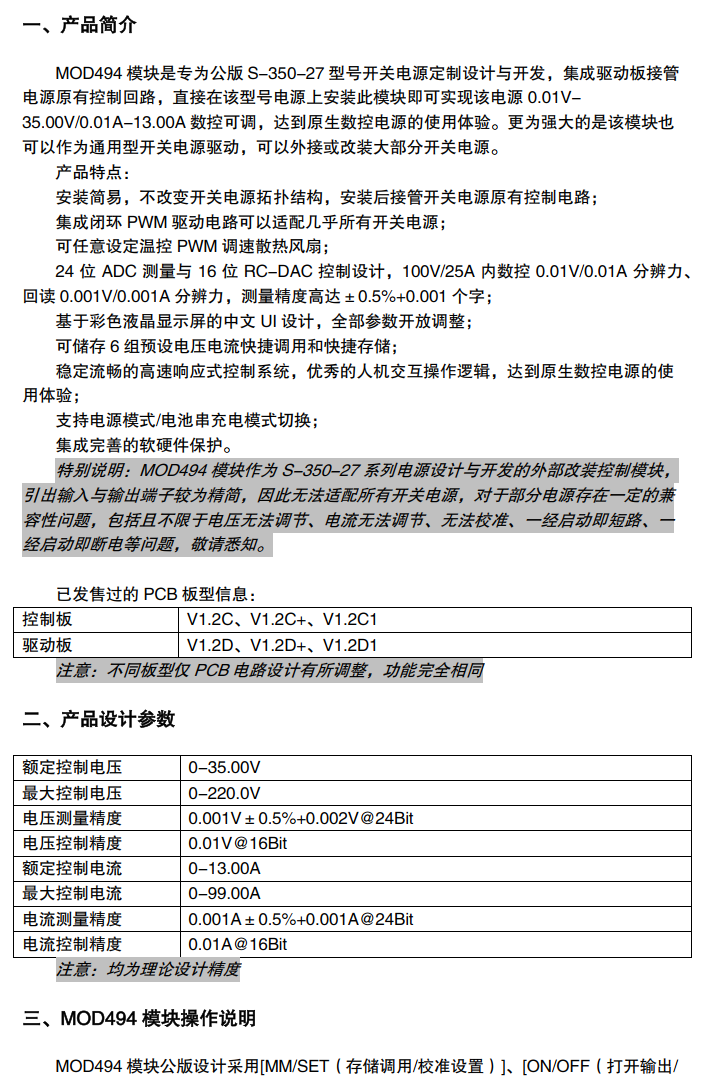

Modify TL494 Digital Controller(魔改TL494数控电源模块,以下简称MOD494模块),是基于STC MCU开发的一款高度集成化数控电源辅助控制类产品,直接在S-350-27型号电源上安装此模块即可实现该电源0.01V-35.00V/0.01A-13.00A数控可调,达到原生数控电源的使用体验。更为强大的是该模块也可以作为通用开关电源驱动。

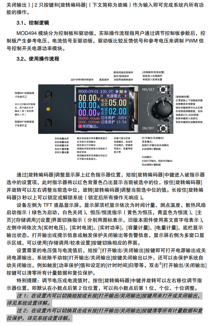

MOD494模块的设计理念即设计一套完整的数控电源控制回路,用以取代使用TL494作为控制芯片的开关电源自身的控制回路,通过MOD494模块控制原开关电源功率单元,实现数控功能。
因此在传统控制板的基础之上,我们设计了一套基于TL494芯片的驱动板,该驱动板集成输入反馈与PWM输出,用以接管原开关电源的控制回路。通过MOD494模块控制板产生参考电压给TL494驱动板,与反馈信号参与比较后输出控制功率单元的三极管或MOS管,形成一个完整的闭环反馈。

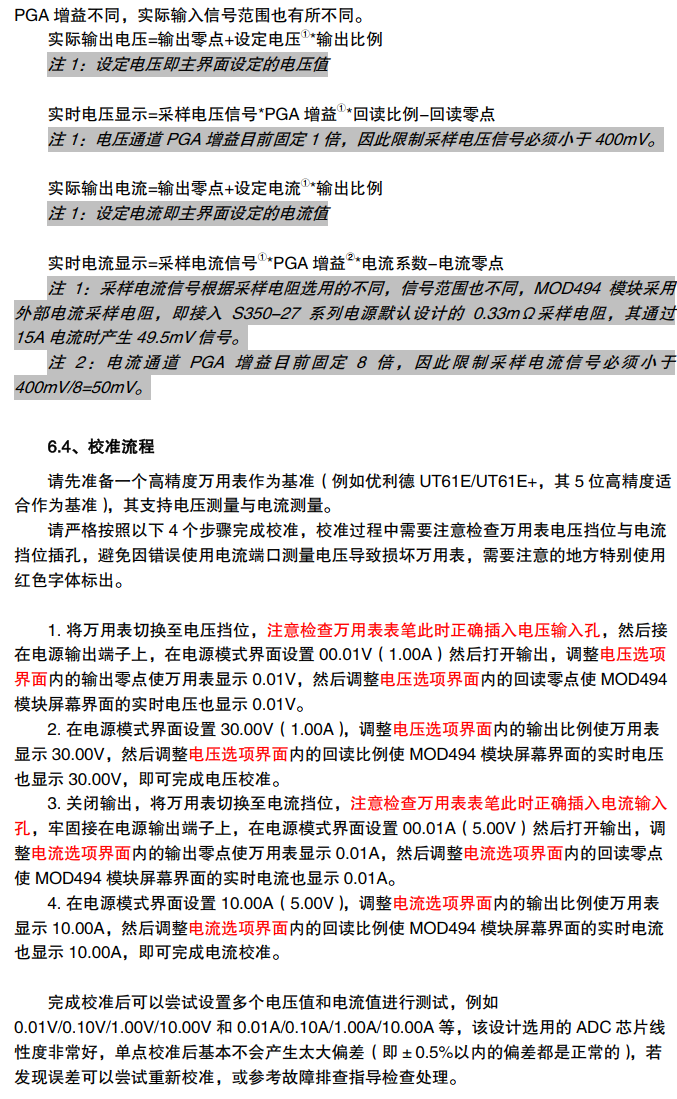

MOD494模块设计使用24位ADC芯片,实际采样精度高于19位,理论上可以实现0.001V~400V电压采样与0.001A~100A电流采样,使用16位RC-DAC,理论控制精度高于0.01V/0.01A,额定控制范围0-35V/0-15A,最大控制范围0-220V/0-100A,无控制死区(即可以从0起调和彻底关断输出,若去掉驱动板则可能无法从0起调)。

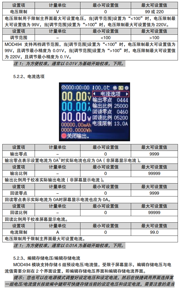

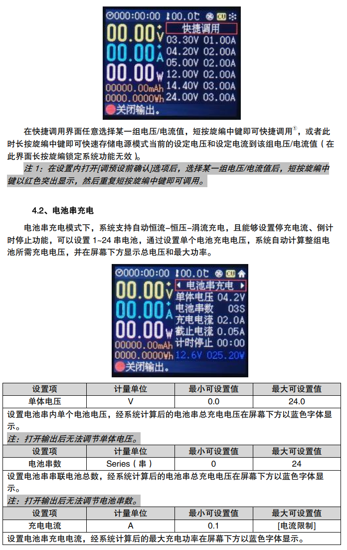

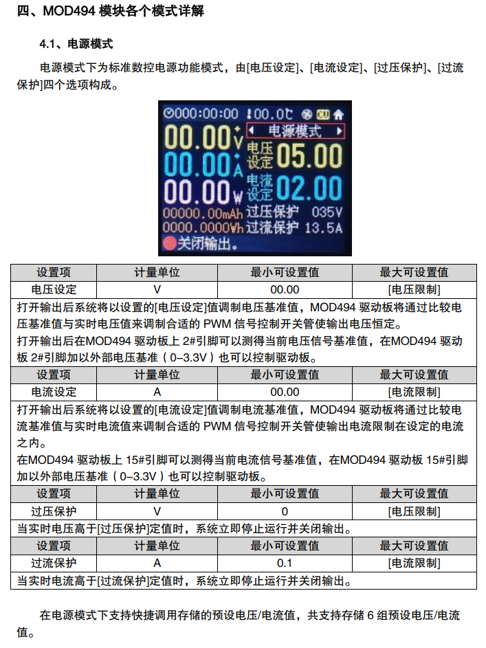

MOD494模块支持2种运行模式,其中电源模式即作为普通数控电源,与普通数控电源操作逻辑一致。电池串充电模式是专为电池组充电设计,主要区别是支持恒流-恒压-涓流充电。

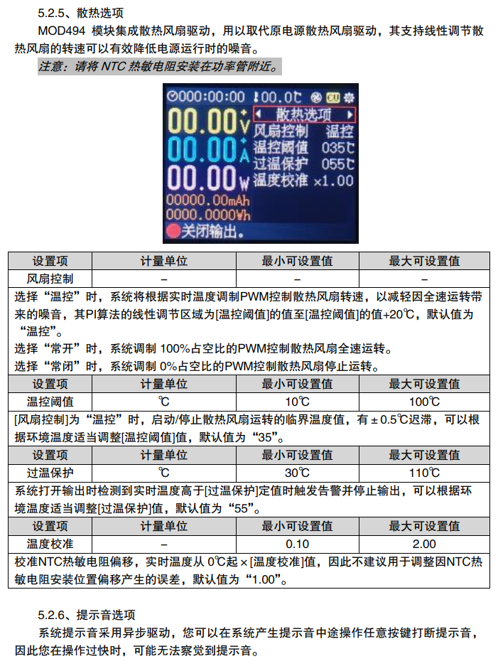

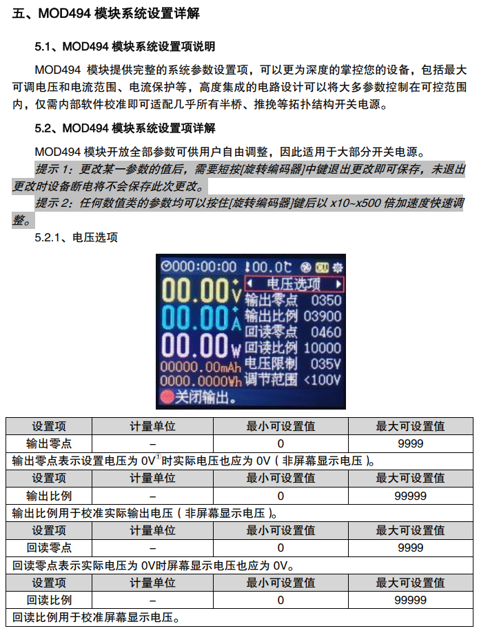

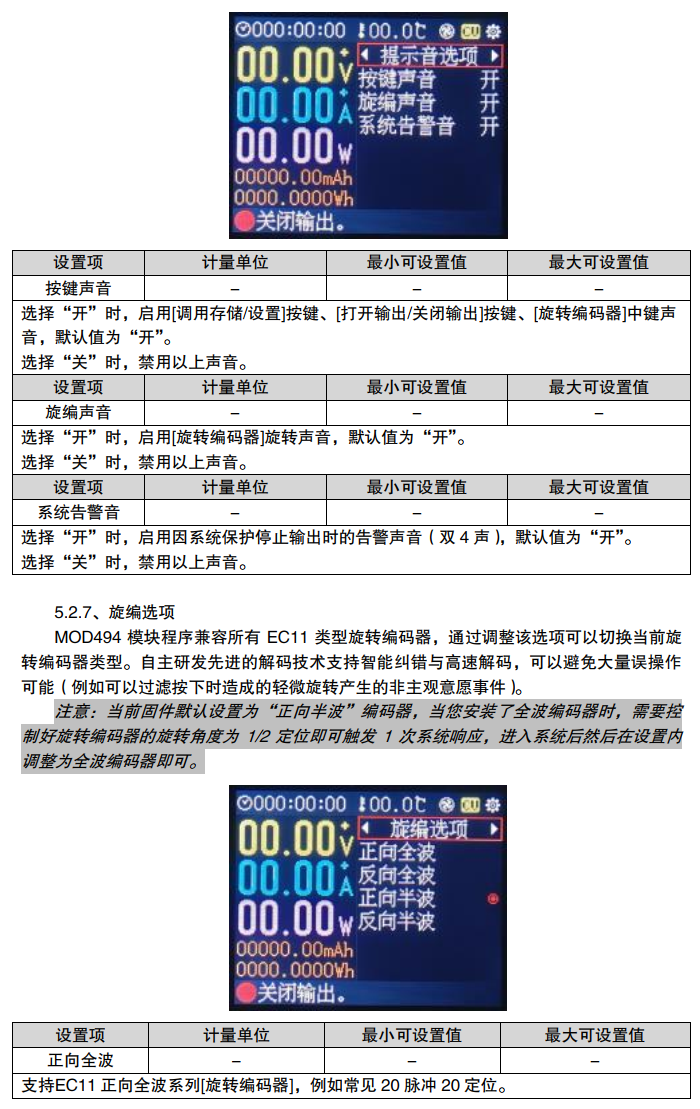

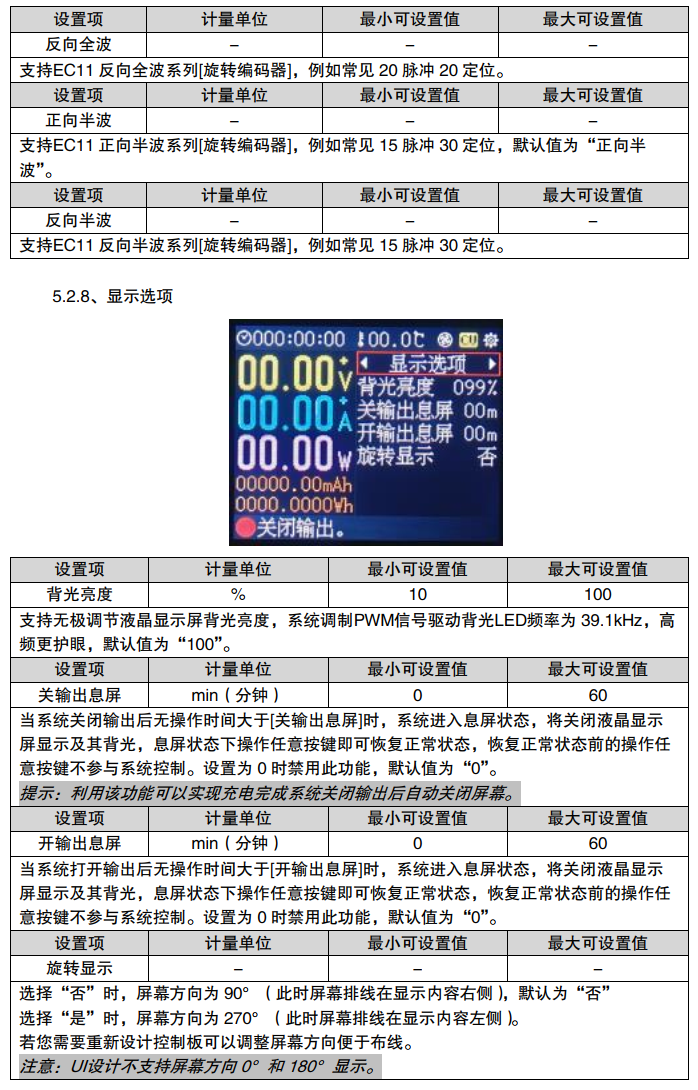

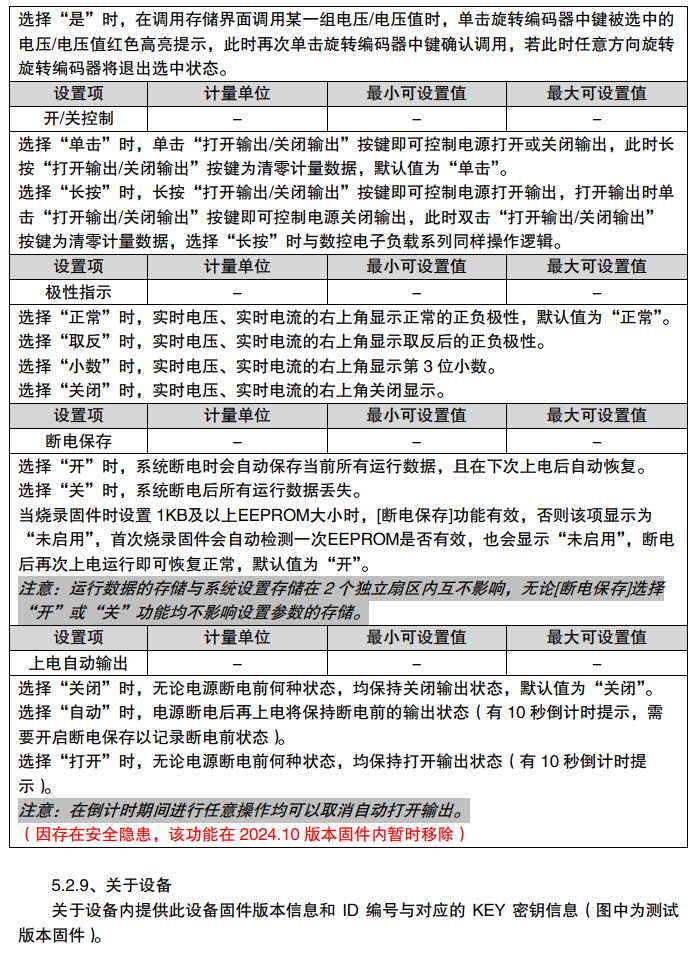

接下来是设置项介绍,所有设置开放调整,便于您自由控制您的设备。

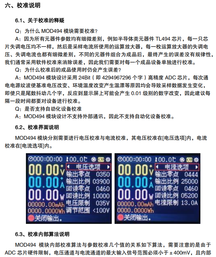

接下来是重要的校准流程,使用之前必须进行校准。
以上就是摘选的比较重要的内容了,另外故障排除等内容可以下载手册后查看。
