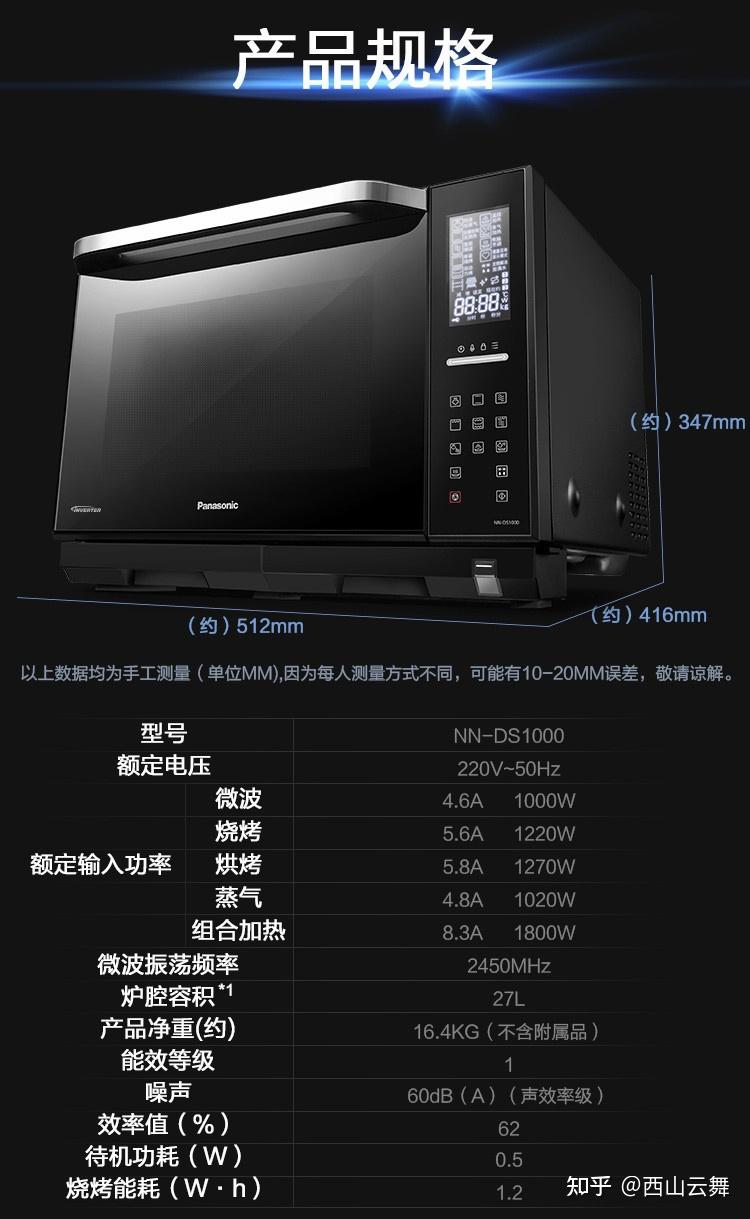

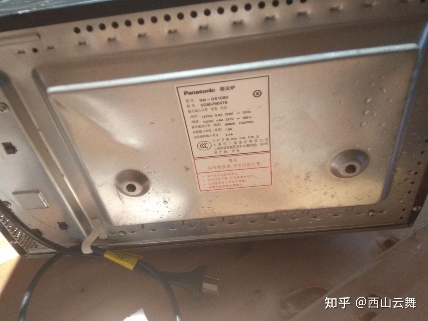

一直在空闲的时候留意咸鱼上的微蒸烤一体机,某天突然看到一台600的松下NN-DS1000,这货在咸鱼价格一直在1800左右。作为老司机,觉得肯定有妖。但经不起低价的诱惑,看了卖家是一个二手电器经营者,评价并没有问题,估摸着难道是新手,不知道先搜搜别人卖多少钱?于是就联系了卖家,还拍了视频,机器工作正常。于是拿下。就是下图这货:

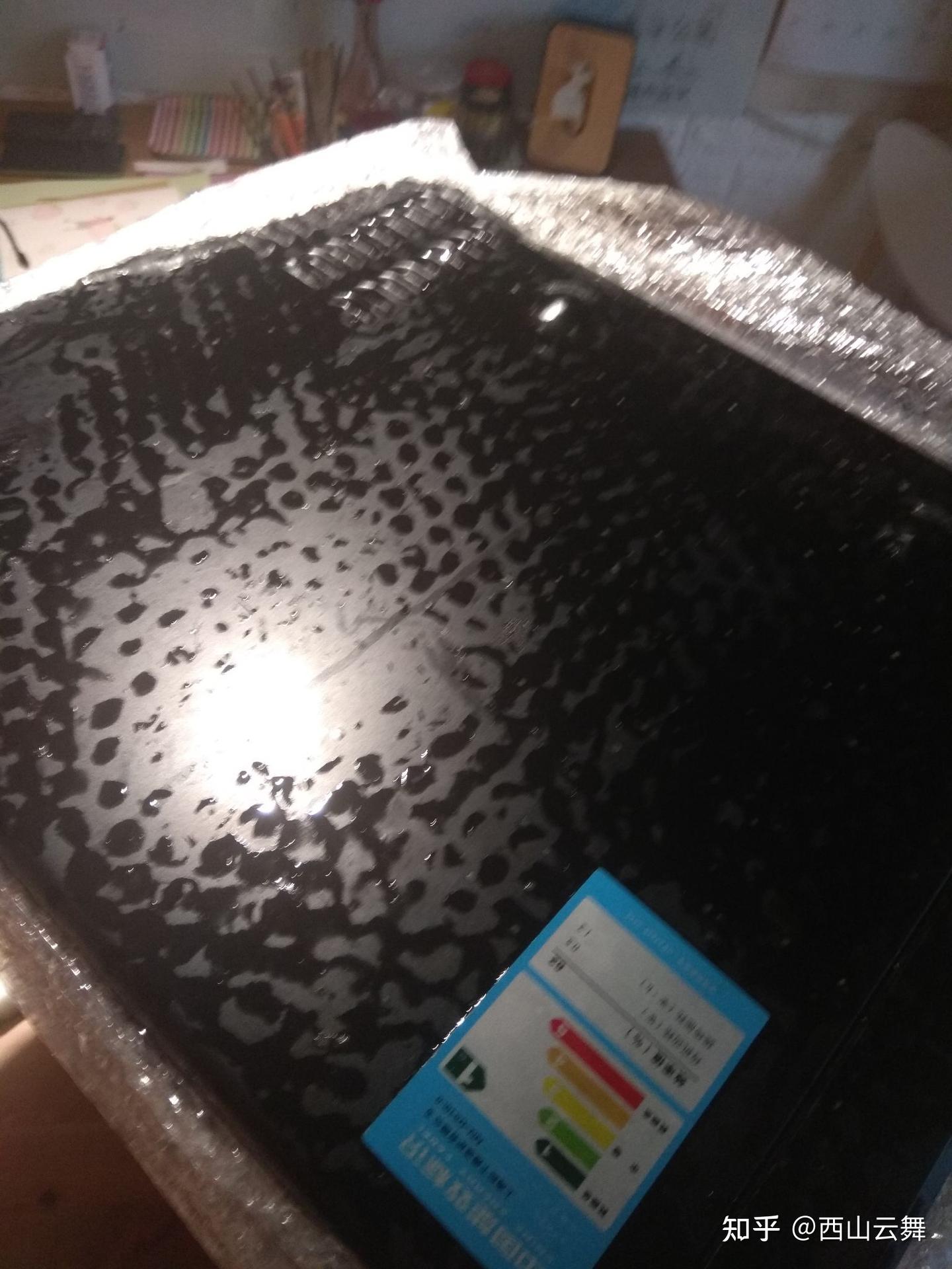

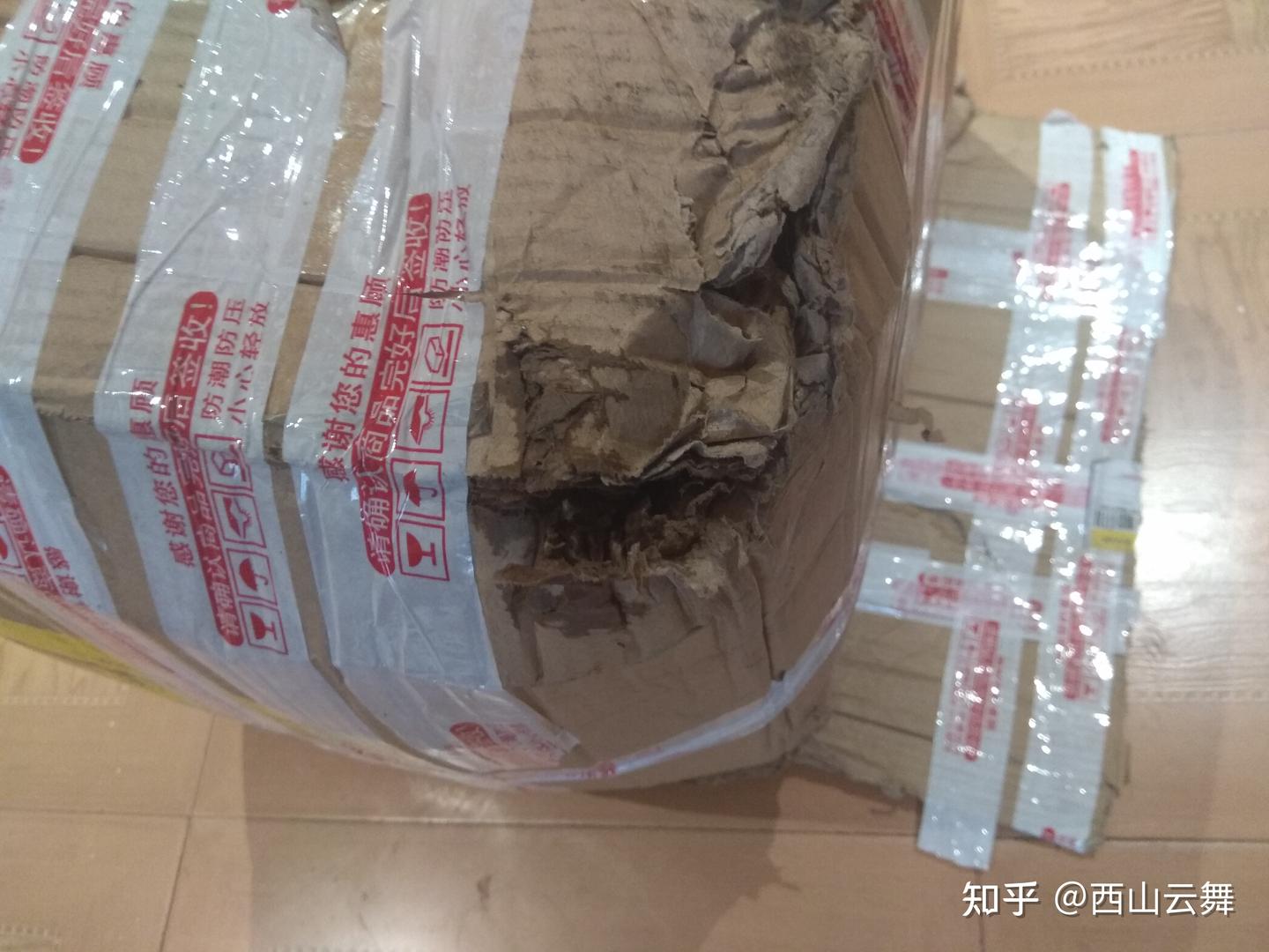

几天后快递到了门卫室,看到箱子就有不祥预感。箱子有洞,还湿了。

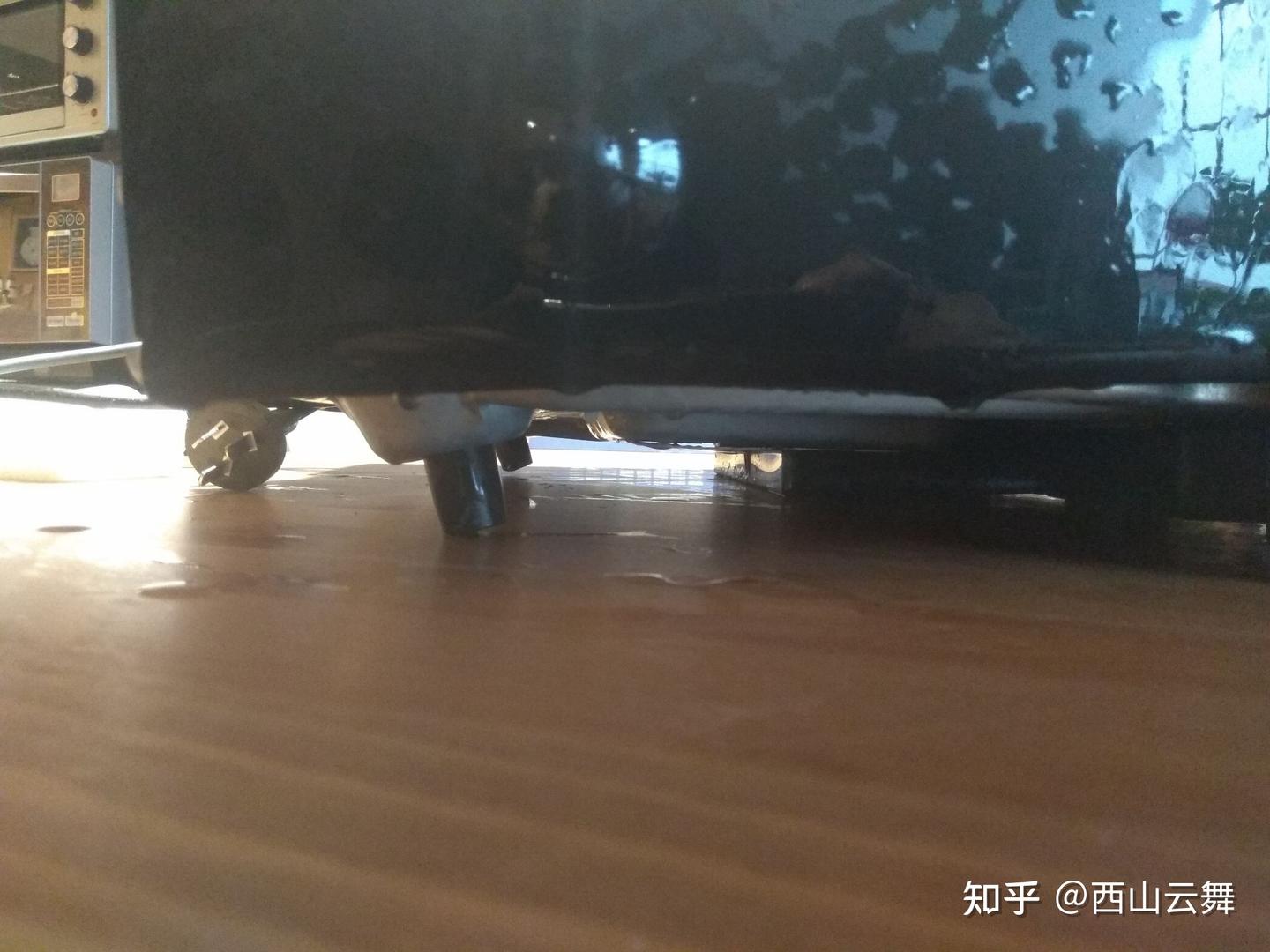

开箱傻眼了,底部磕碰严重变形,侧板变形,背后变形,整个机器都是水,
机器进水变形,算是废了,肯定是不能上电试机的。联系卖家,对方很爽快,说买了900元的保价,后面跟快递索赔扯皮略过,最后补偿了600元。面对这坨免费赠送的废铁,我想不如拆机欣赏一下,看看能不能拆些配件出来。拆开发现里面居然很干燥。没有任何水痕。用料工艺还不错。

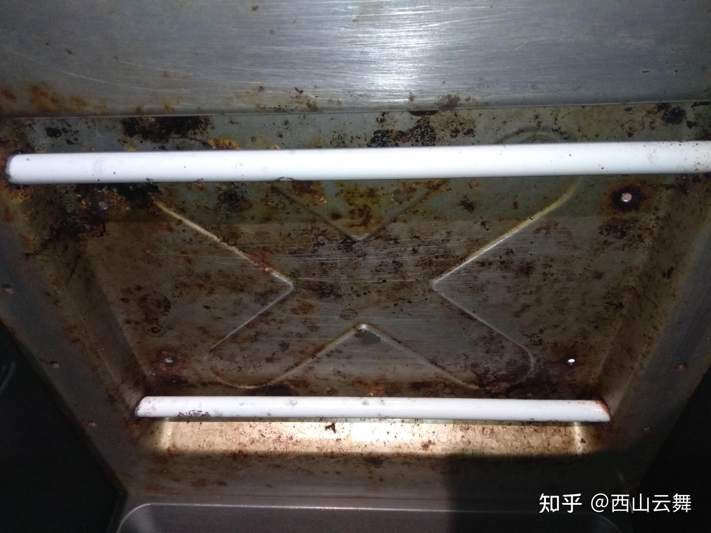

顶部是两根烧烤用的发热管,微晶玻璃管套着电热丝,底部也有2根,一共4根。

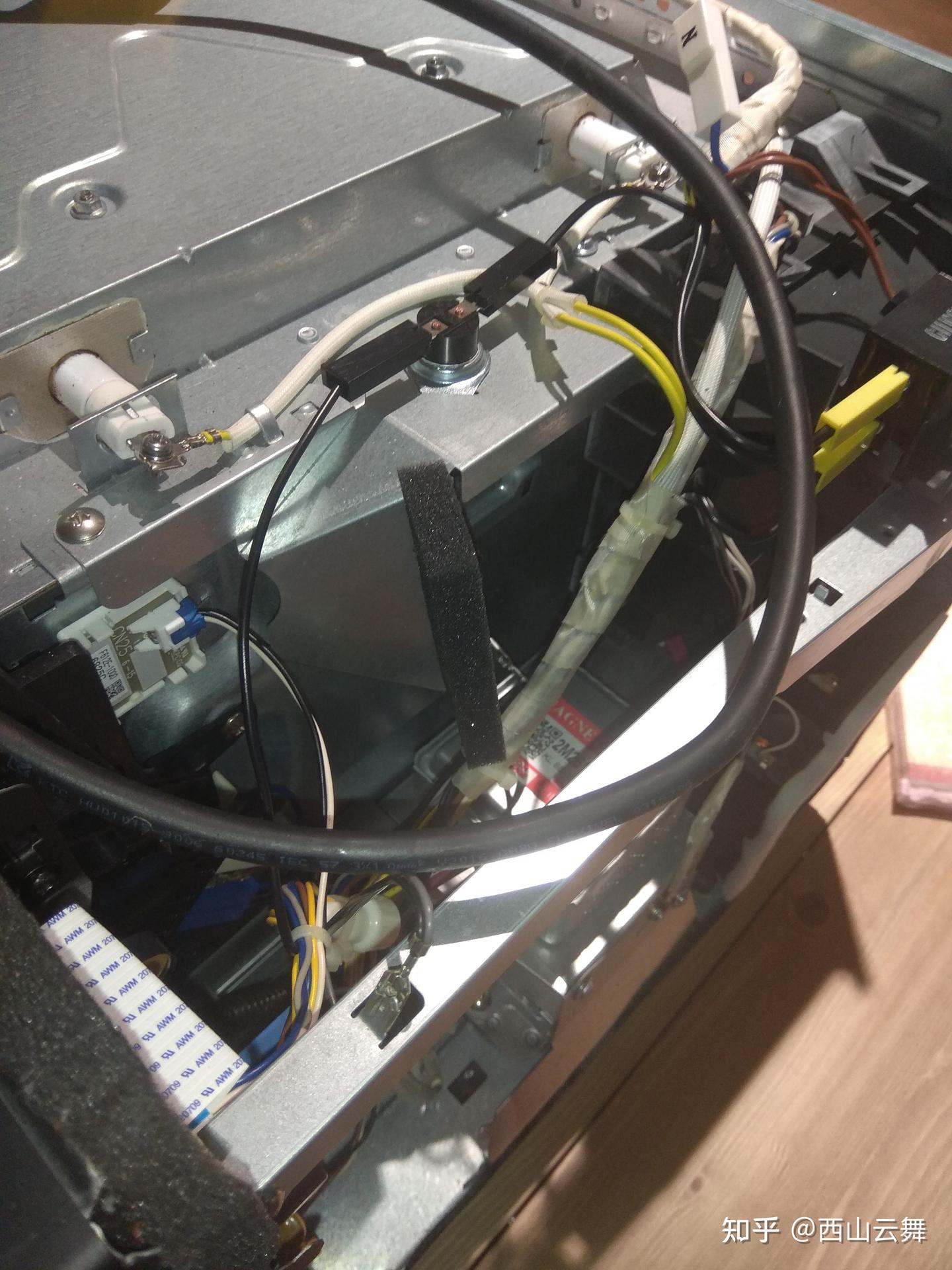

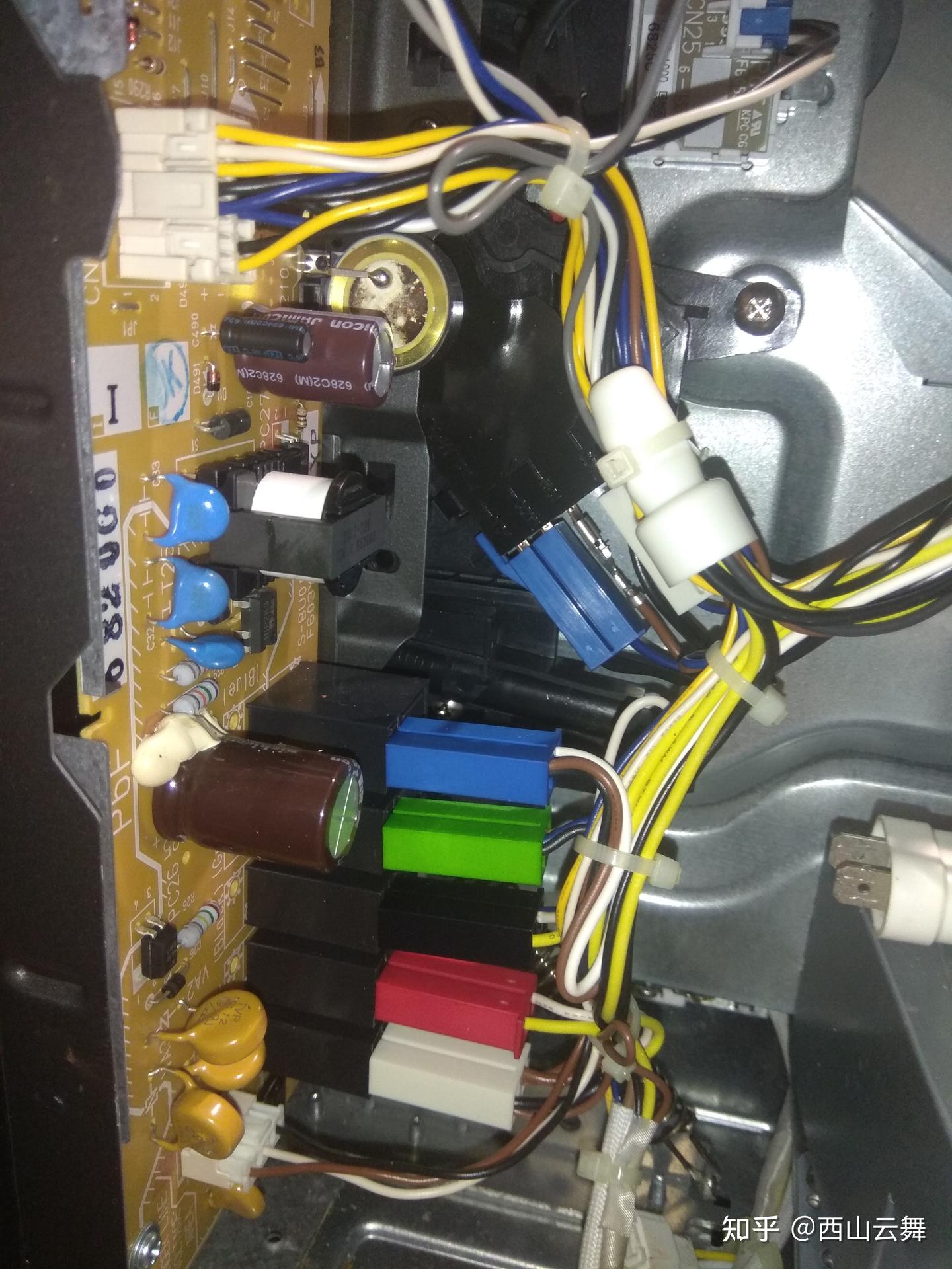

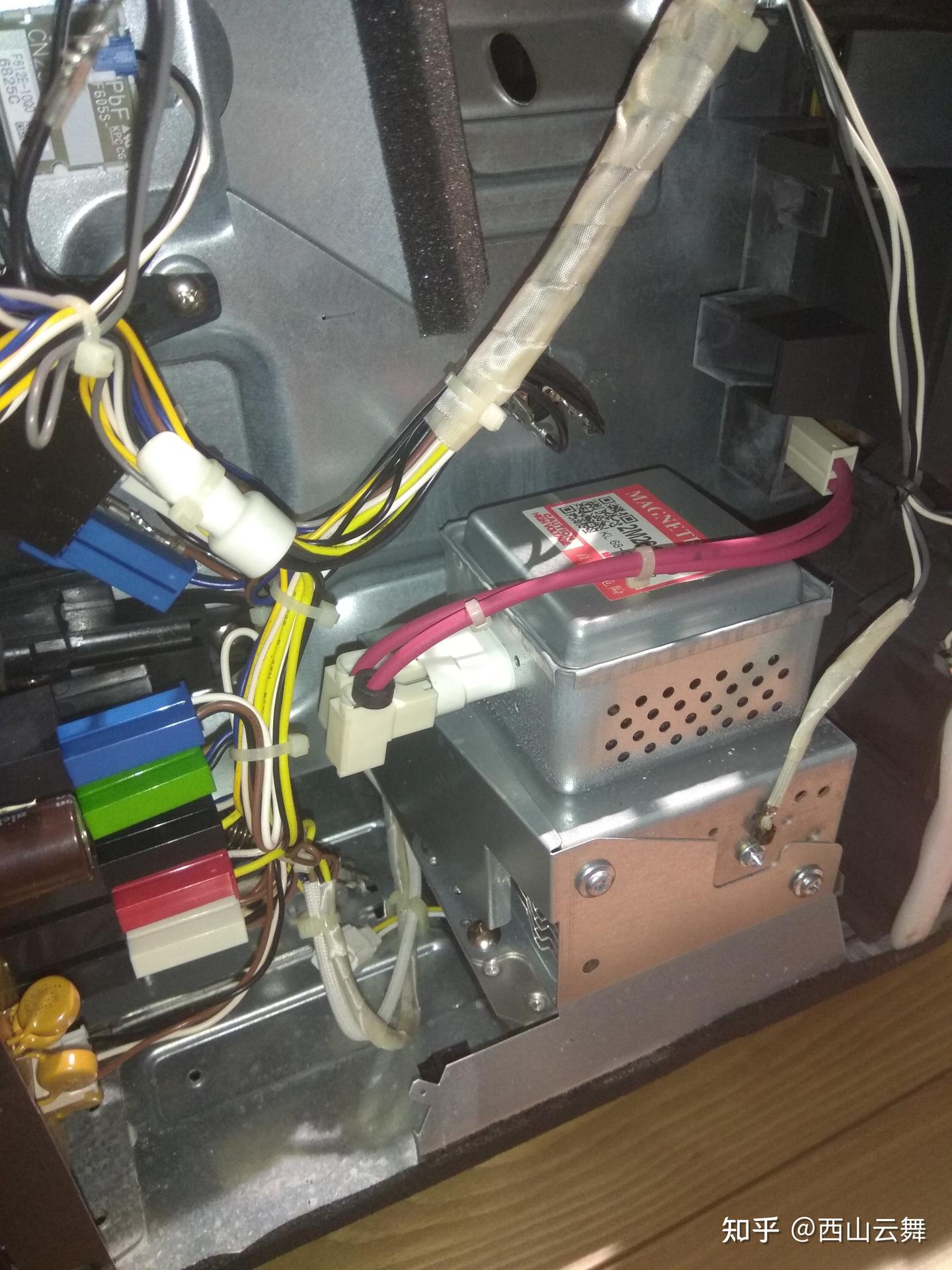

线束有点乱,不过扎的很牢靠,插头也是用不同颜色区分,右下铁盒子内是磁控管。

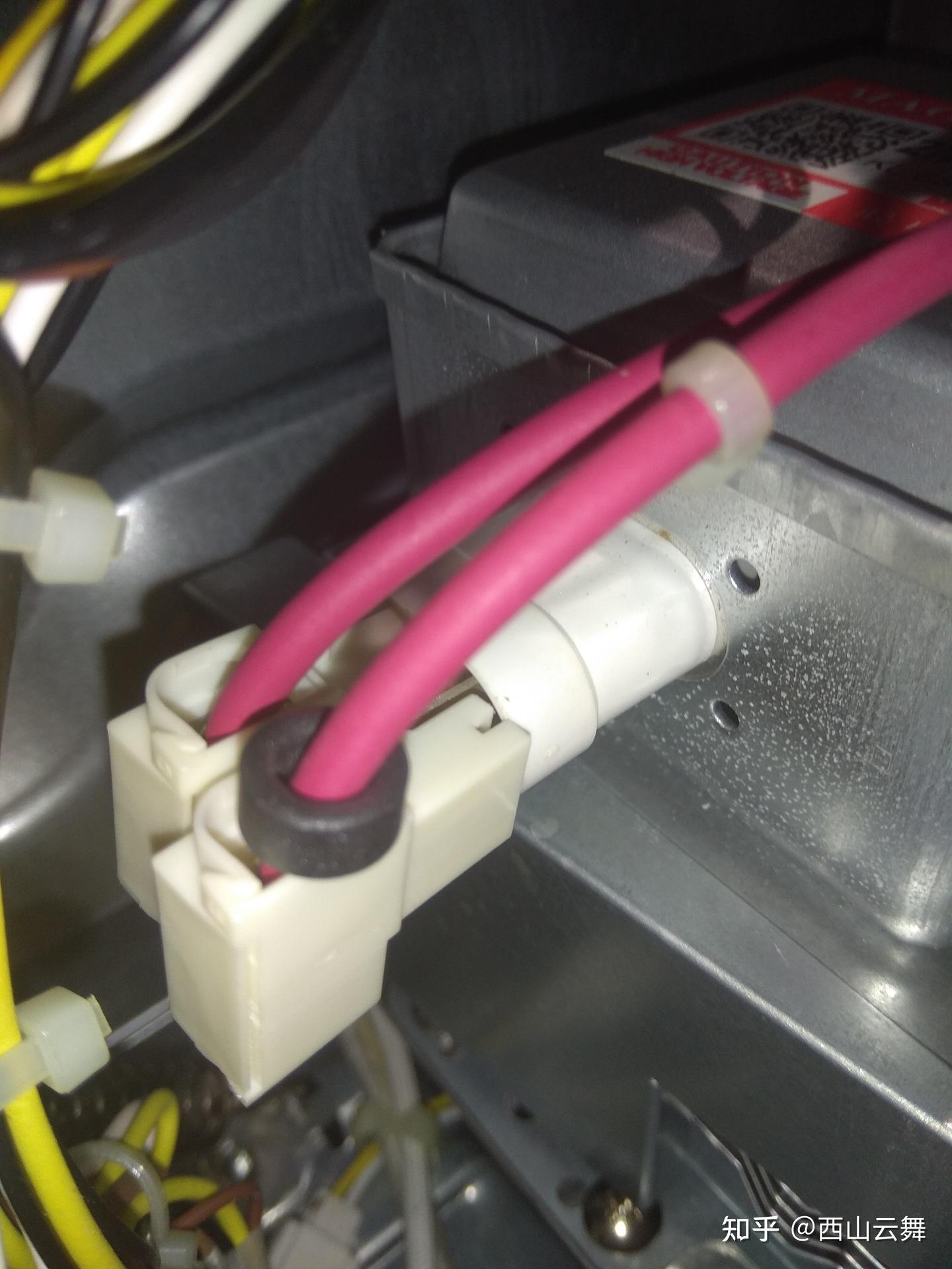

高压插头,有给抗干扰的小磁环。

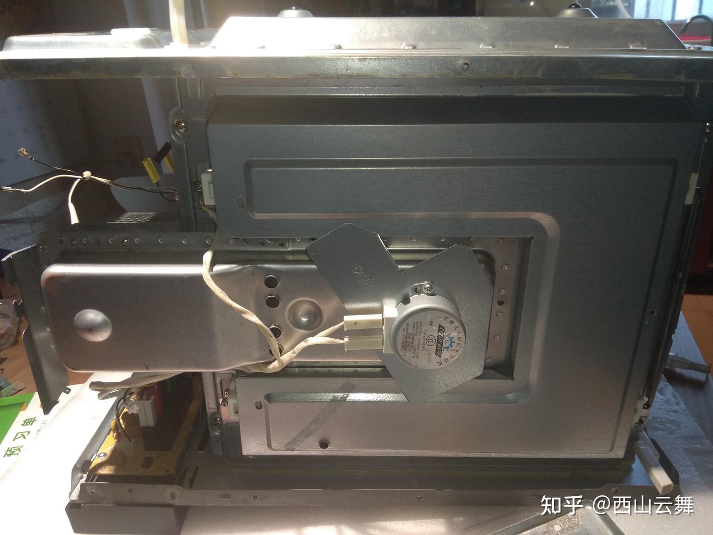

关键部件:底部的微波波导管,完美避开了底部被磕碰凹陷的位置,完好无损,没有变形,此时我隐隐觉得,机器能救活。

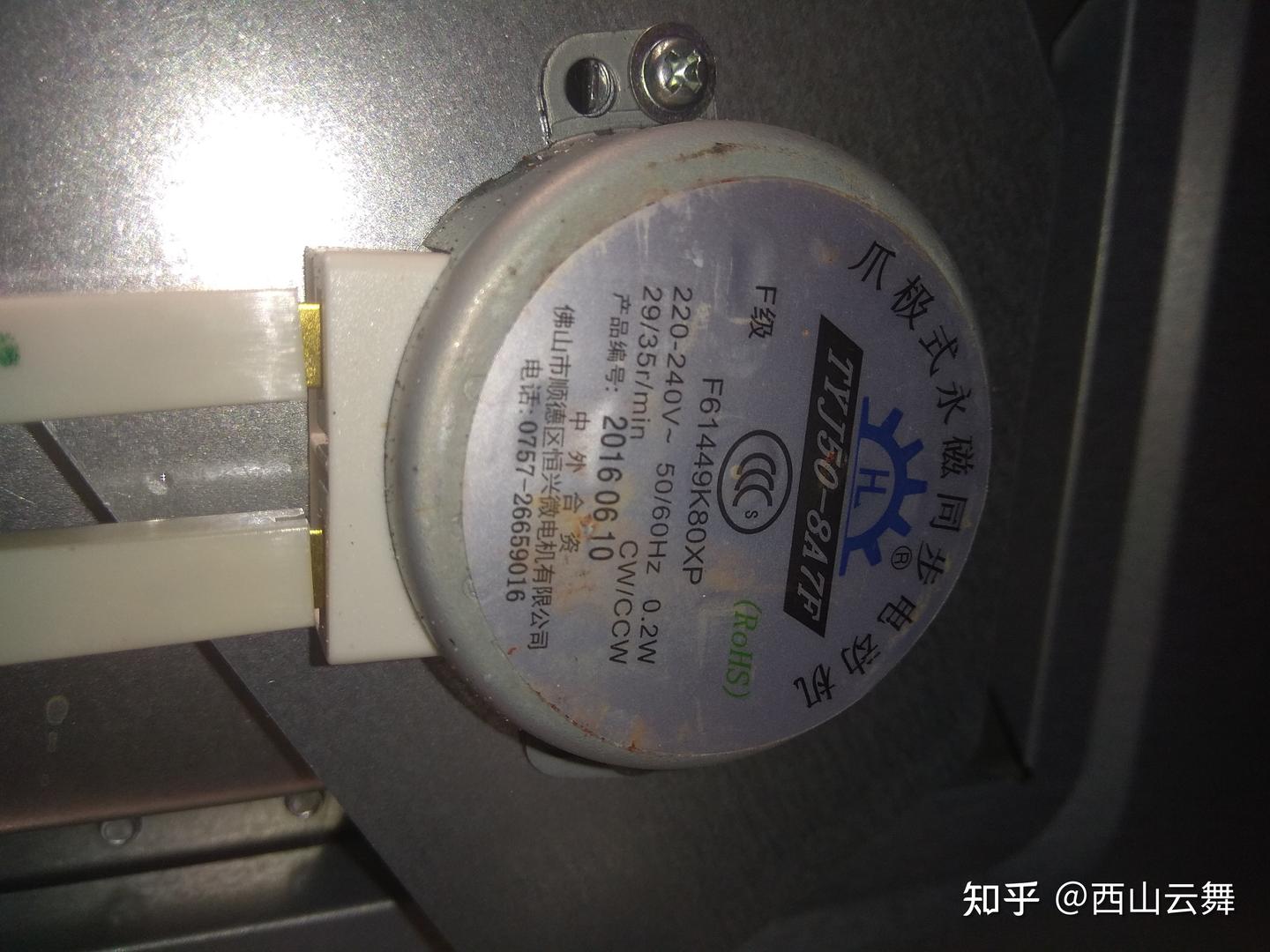

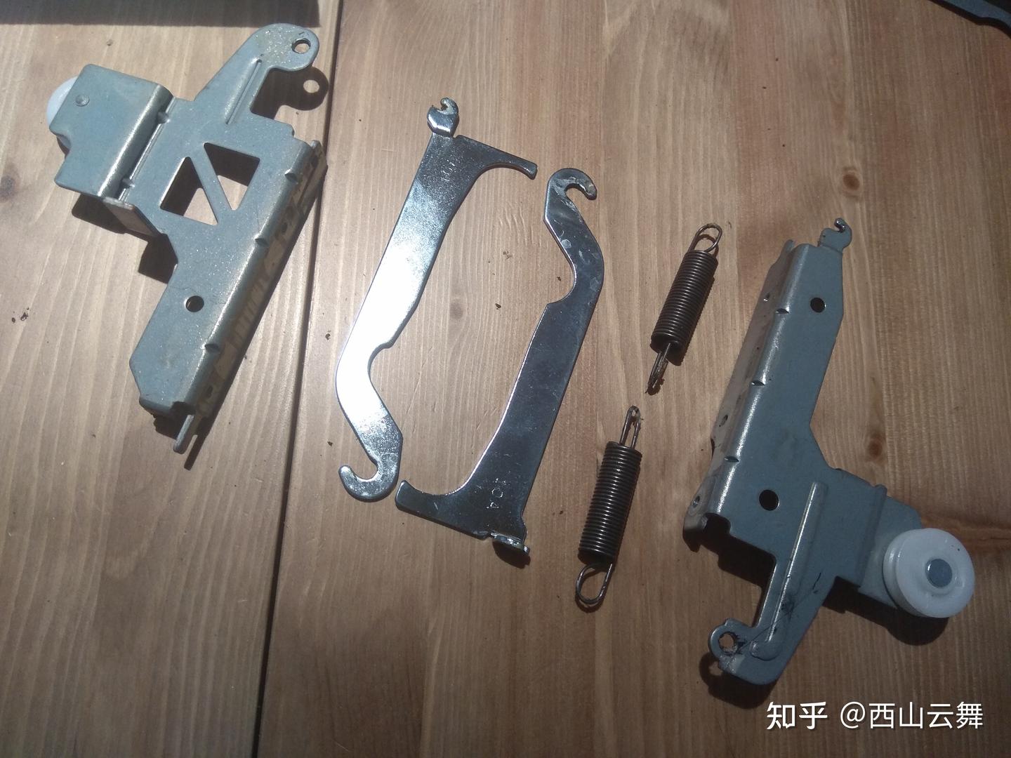

底部的旋转微波反射器的驱动马达,佛山顺德产。看了下轴连接结构,这货似乎坏了没法换。

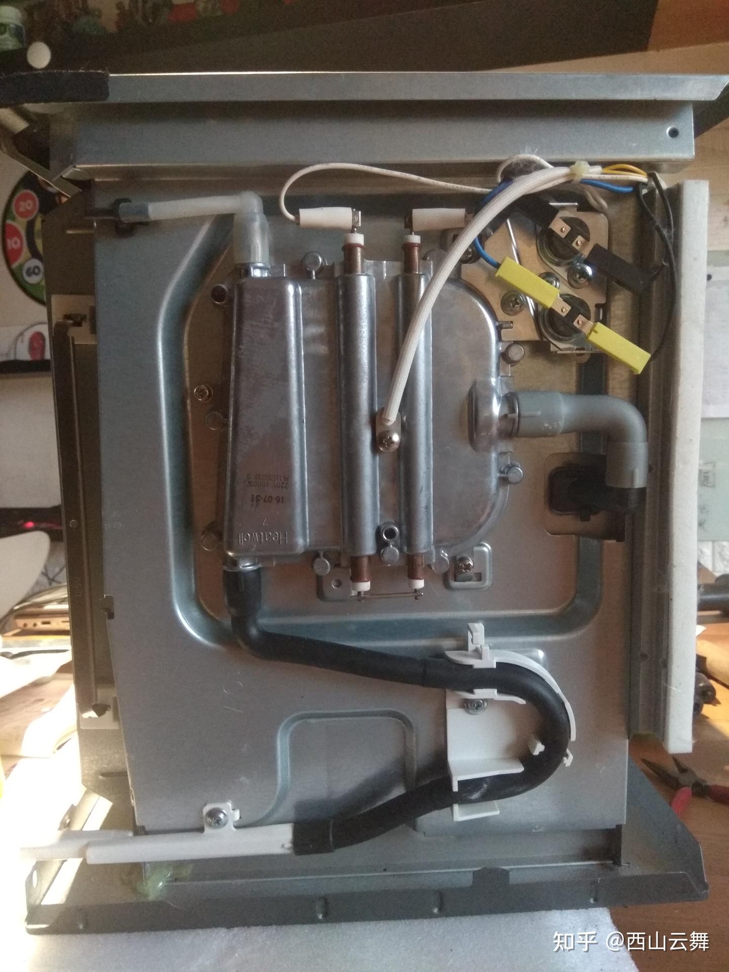

蒸汽发生器。

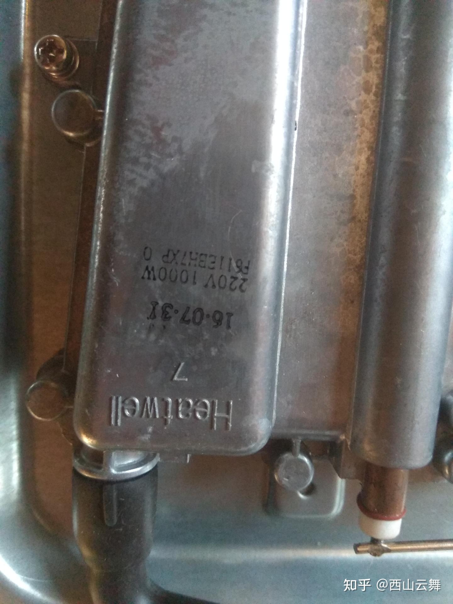

品牌heatwell,很热很好,简单粗暴!也看出来这台应该是17年开始用的机器。

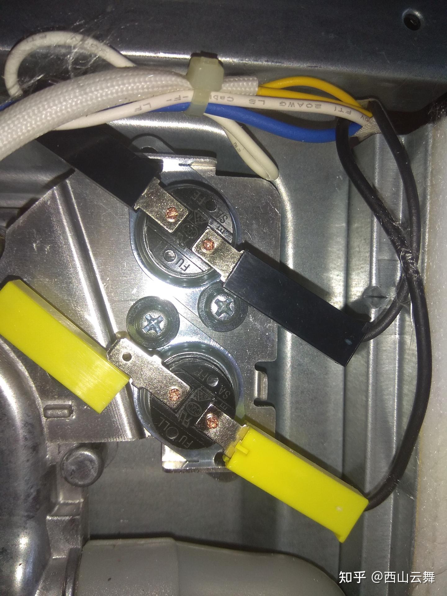

蒸汽发生器上有两个温度开关,双保险么?

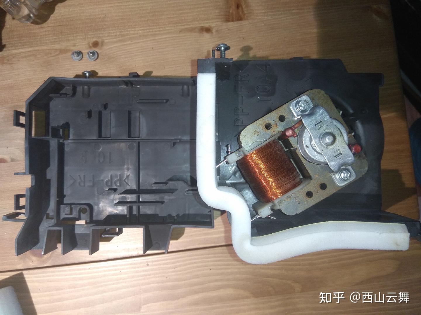

散热风扇,罩极式马达。

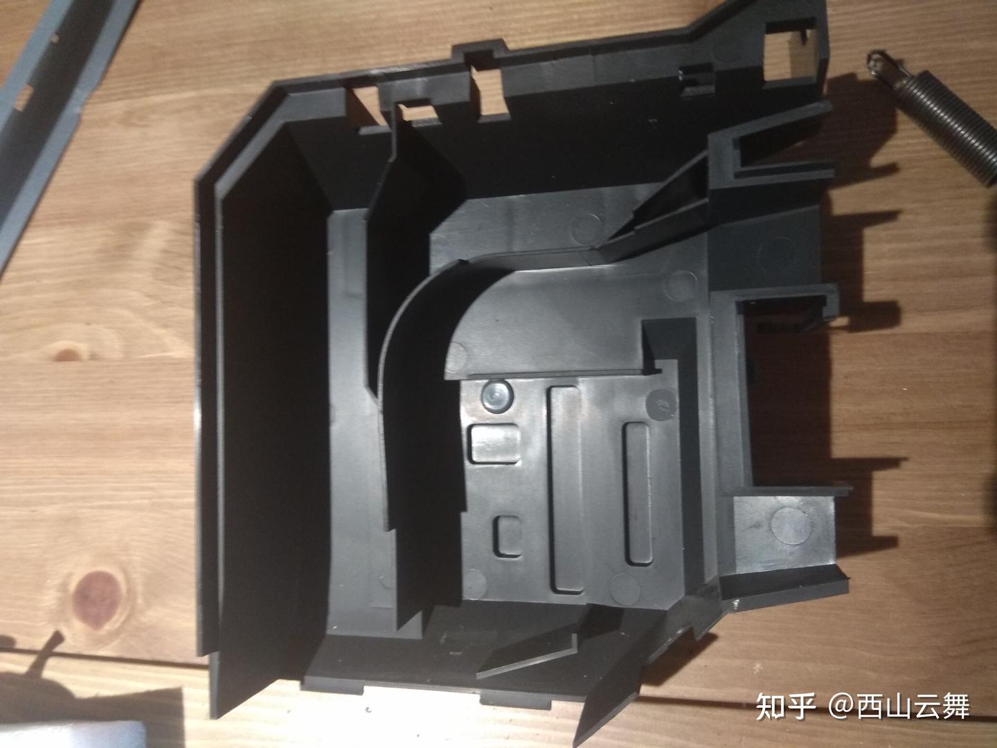

风道罩,设计有气流分配筋。

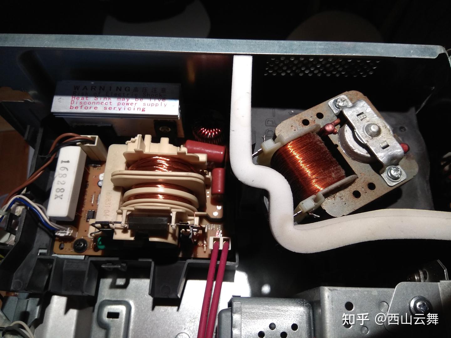

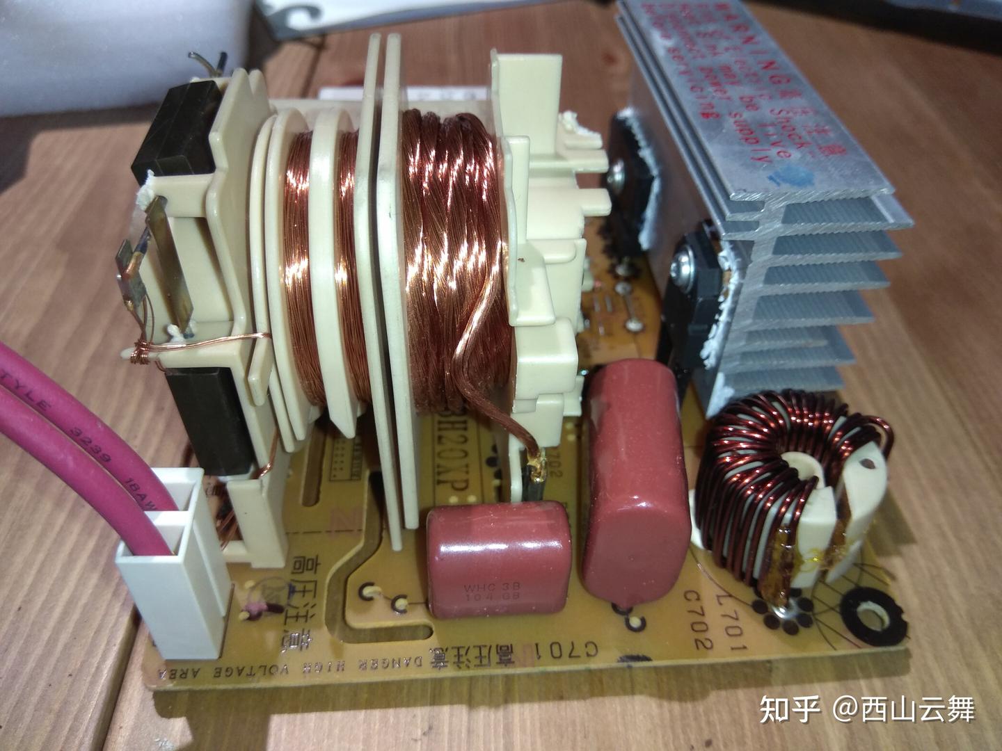

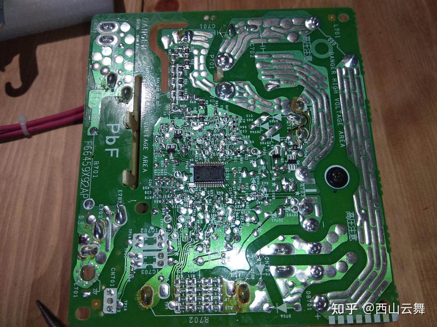

磁控管驱动板,所谓变频微波的功能就靠它实现的,可以调整磁控管的微波输出功率,不需要用开停开停的方式控制,先进生产力代表。
背面,忘了记下IC和功率管的型号了。喷了三防漆,一般的结露油烟都不怕。
驱动板是发热大户,就装在风道里面,散热有保证。

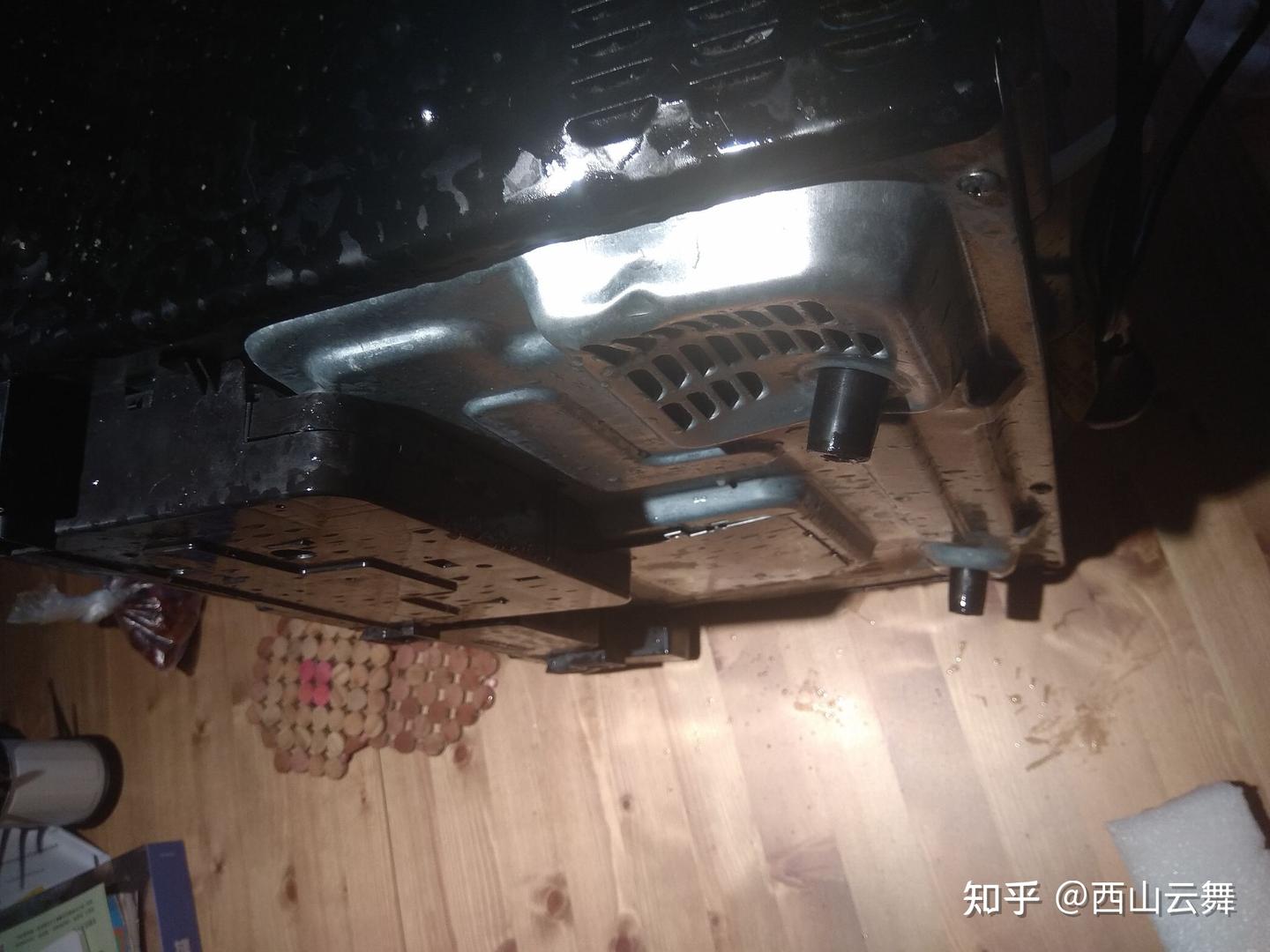

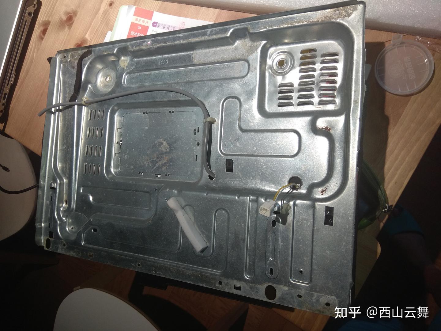

严重变形的底壳,各种敲敲敲,勉强恢复。左右壳钣金修复,背后是双层的,很厚,凹陷无法用吸盘拉平,算了。
顶部的污渍也清理一下,很多碳化了,发热管挡住不好弄。组装起来。上电成功。白捡了一台微蒸烤。
张大妈有松下NN-DS1100的评测,里面很详细,我全部同意 。两者区别好像只有颜色,1100白色,1000黑色。这款微蒸烤是带温度探头的,可以转动扫描,可惜探头的照片不知道存哪了。热剩菜的时候简直不能太方便,直接设定目标温度,懒的话直接用默认的70℃(能记忆上次设定,上次低于65℃会记忆为65℃,应该是考虑到彻底杀菌保证食品安全),按2个键就可以轻松翻热!蒸汽功率足够,可以纯蒸汽蒸鱼蒸排骨,但必须放最上层,味道不比煤气炉蒸的差,烧烤比杂牌电烤箱更方便美味。使用率比以前“微波炉+电烤箱”翻了好几番。
