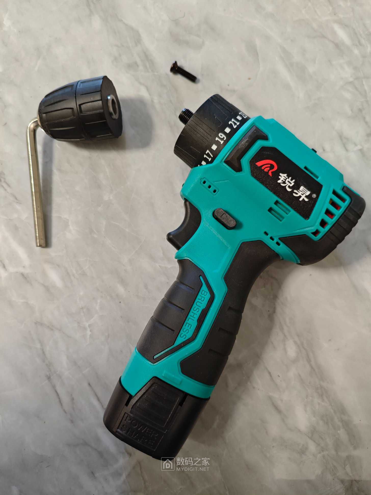

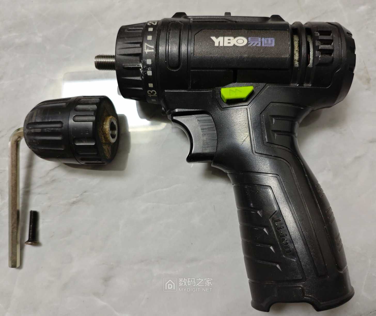

夹头内是反牙螺丝,夹头跟机身是正牙螺纹,拆掉内反牙螺丝后,装个L型内六角,然后再启动电钻反转,夹头很容易就下来了。
再来一个12V的有刷手电钻:
也是轻松搞定,看来果然是没有生锈的好拆呀
