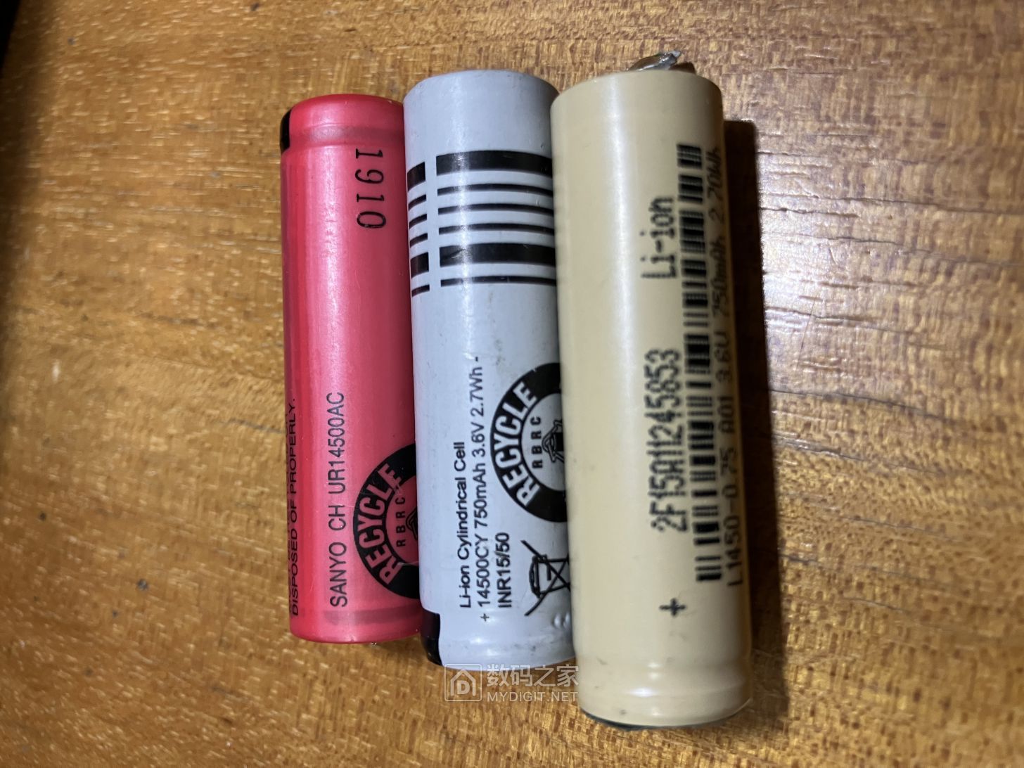

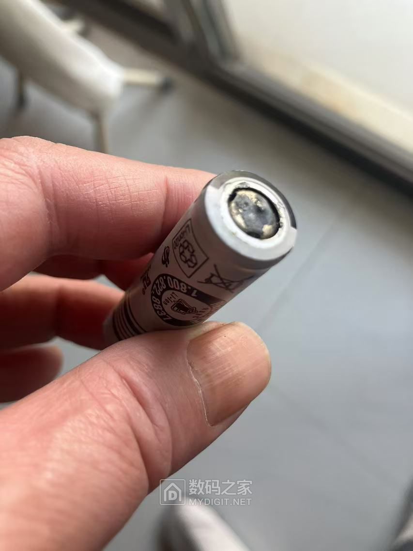

最近在闲鱼买了12个平头拆机14500,用50W电烙铁给正极上焊锡,结果其中一款漏液了,漏液还导致自放电,其他两款还好外表没事。所以不要轻视锂电池焊锡过热带来的问题,有条件还是要用点焊。

楼上还有好多犟的,没出事之前都觉得没什么,出事就老实了,焊钢壳电芯的点焊机两位数就搞定了,非得用烙铁,然后怪电池容量虚标,漏液,顶安全阀
