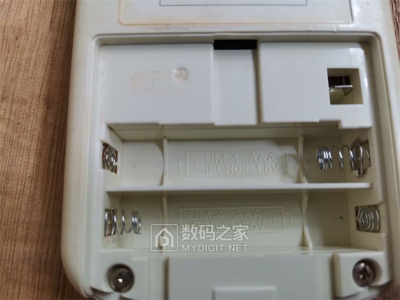

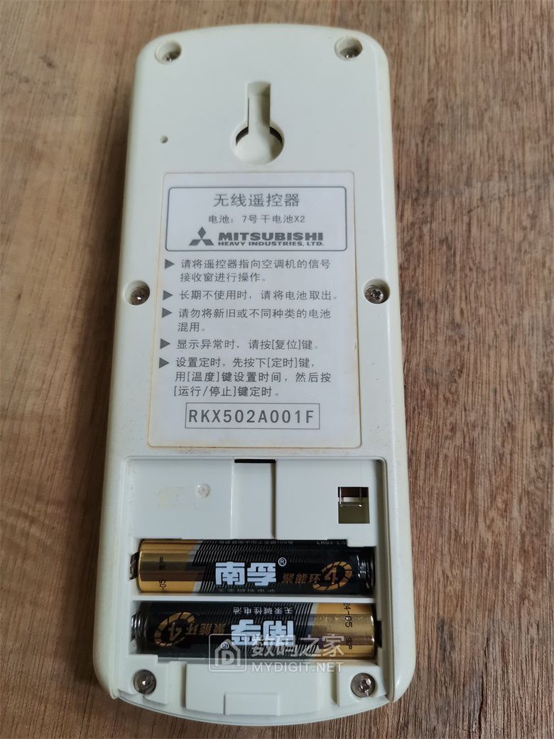

原配空调遥控器,由于电池漏液早就损坏了,懒得修,X宝买了一个替代品,它与原装遥控区别是它穿不过蚊帐,要伸手出来直接面对室内机才有效,将就用吧。
这几天,天气开始热了,开空调,发现替代品部分功能也坏了,用不了空调,心里着实有点慌。上X宝再买一个来回好几天,原配空调遥控器能不能修复呢?心里没底,过程没拍照。

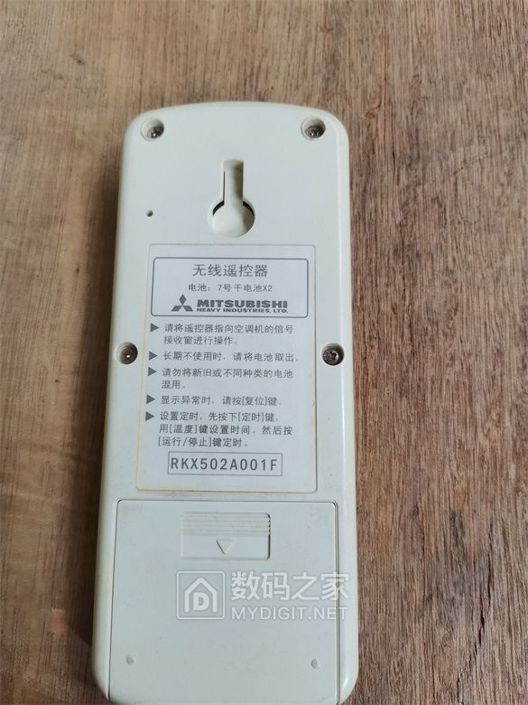

原配遥控器还好没丢,电池仓金属部分全部锈掉了,拆开发现线路板没问题,问题不大,水洗吹干后,电池两头底座弹簧,前端触面去哪里弄呢?一时无解。

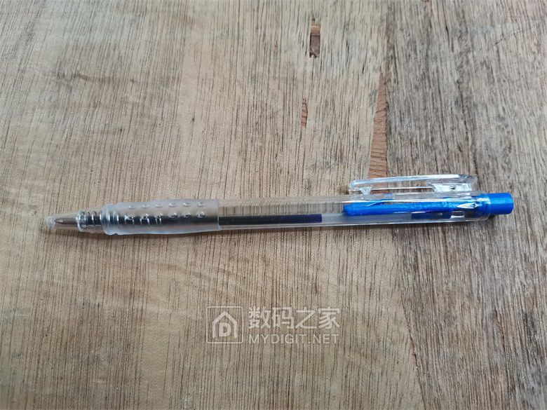

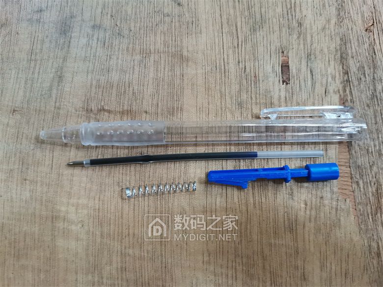

忽然想起园珠笔。
这不就是弹簧吗?
两把尖嘴钳一起整形,电池仓就修复了,
装上电池
盖好后盖。

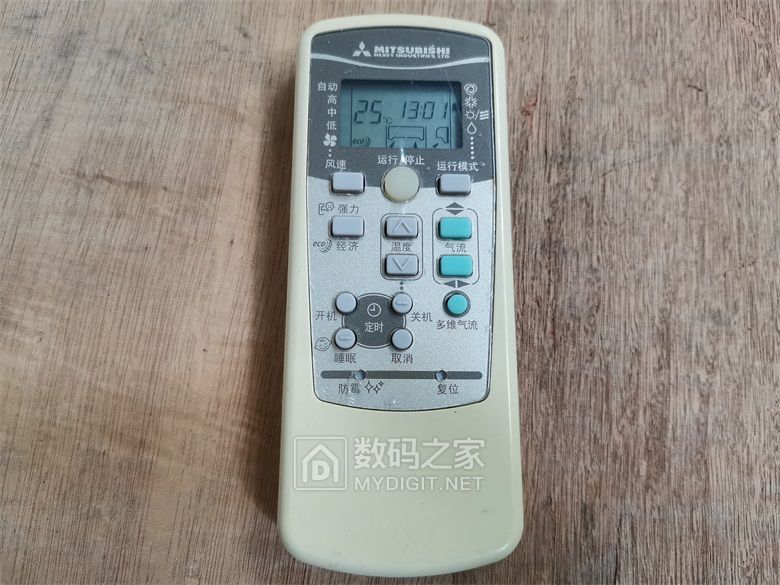

完美修复,经测试,各项功能全部正常,又省了,一时兴奋,于是有了本帖。
