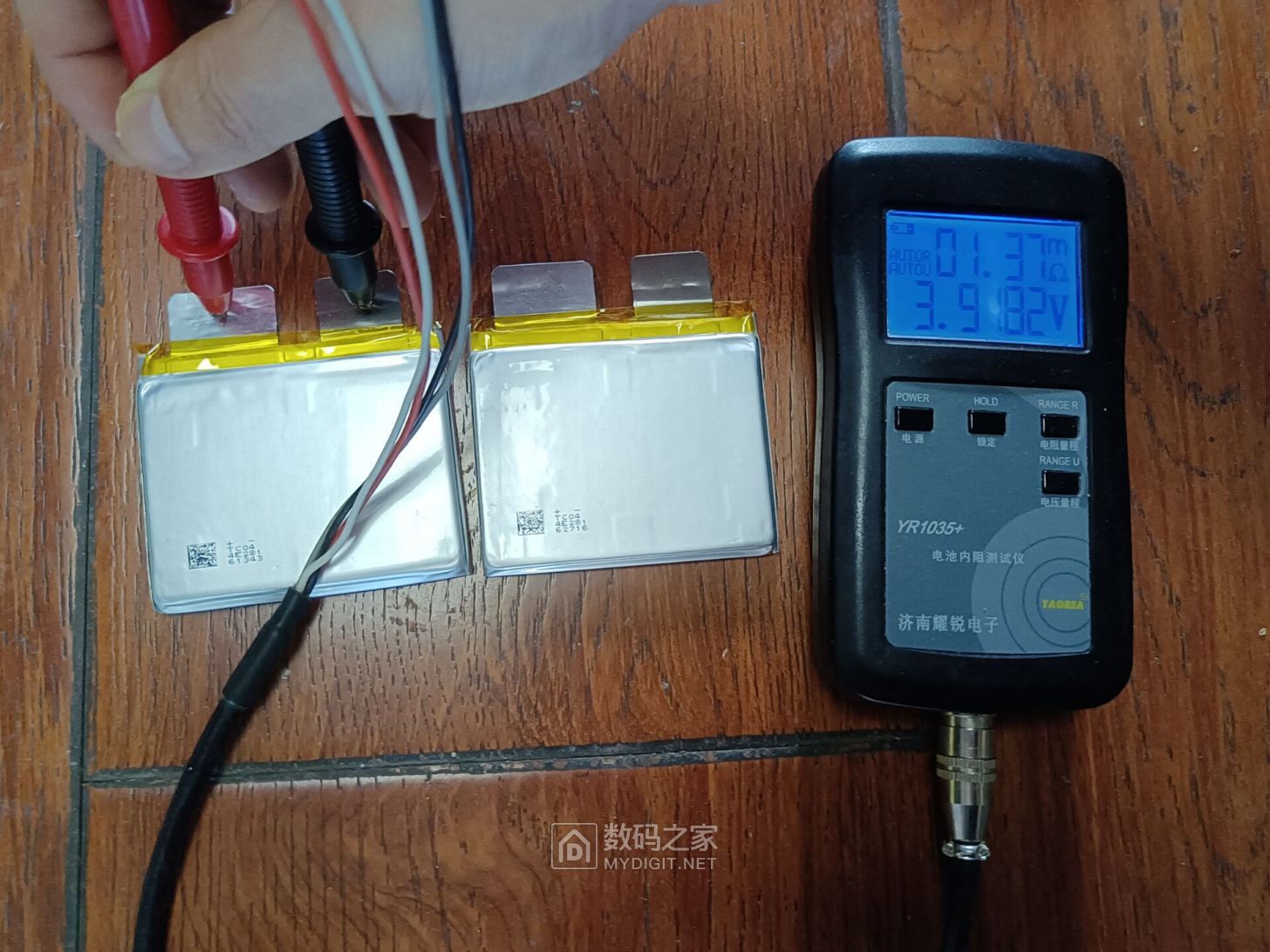

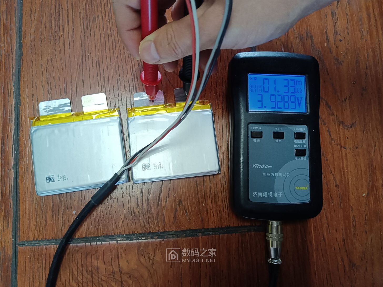

所以淘宝上广撒网,终于找到个价格比较优秀,外观看着也是眉清目秀的动力电芯。
不包邮,12的运费。买吧。。。
页面宣称是发货前会代匹配好内阻电压。
收到了:
还行。。。

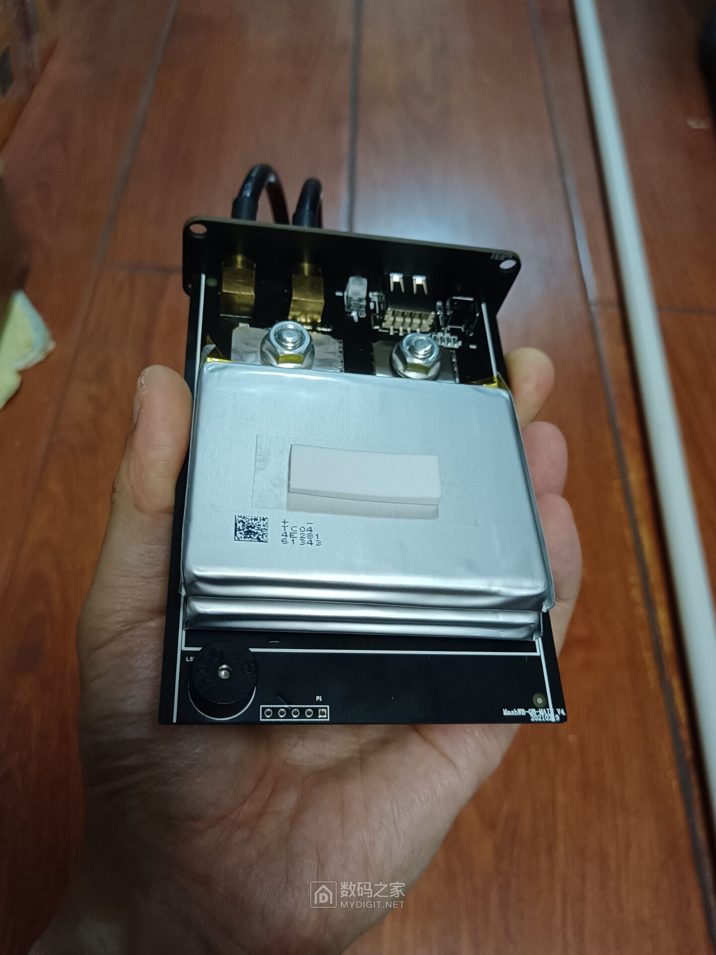

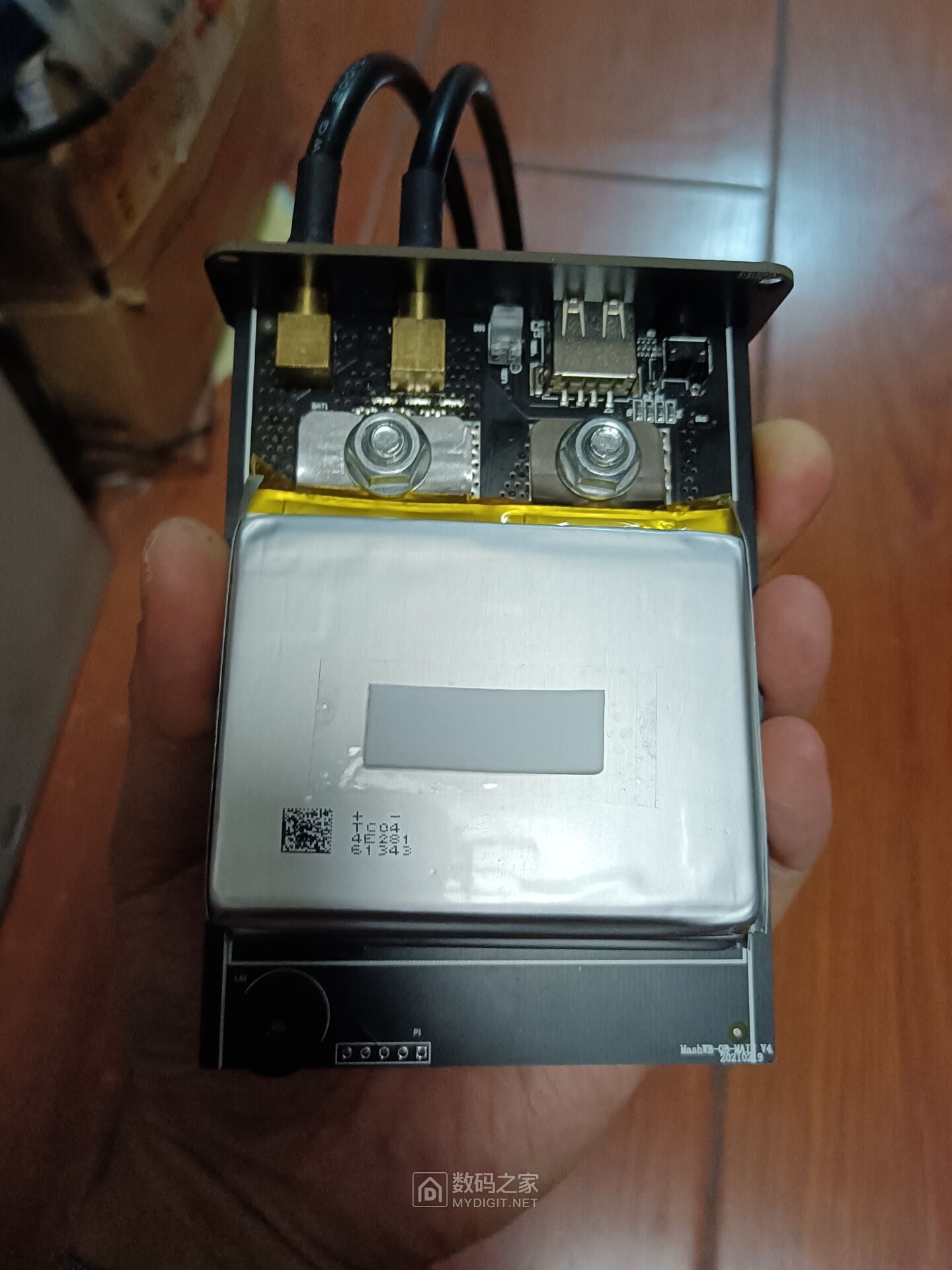

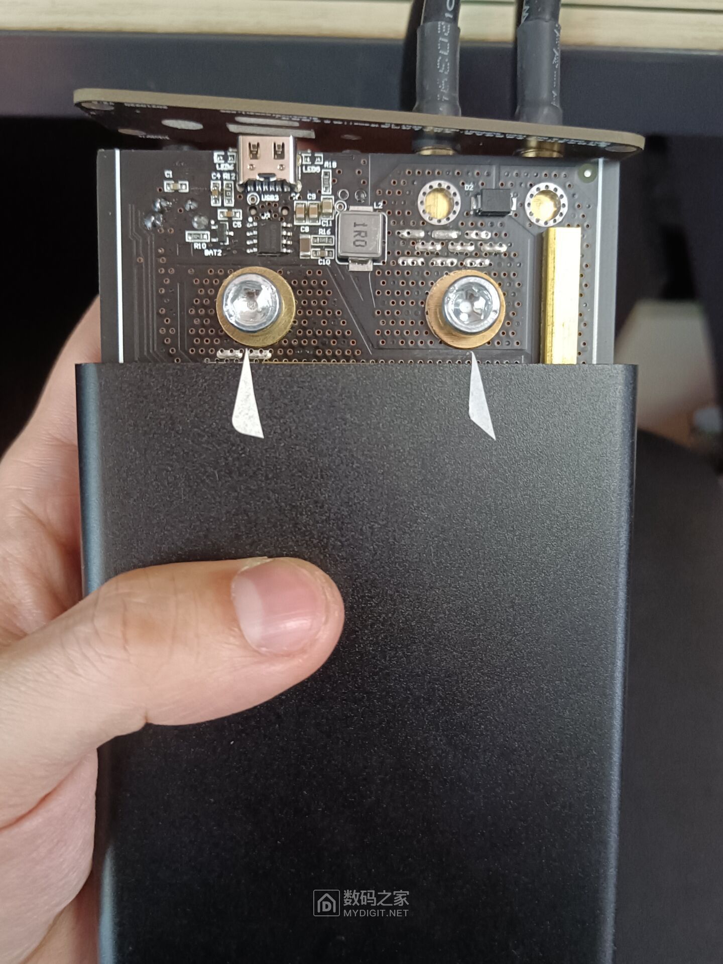

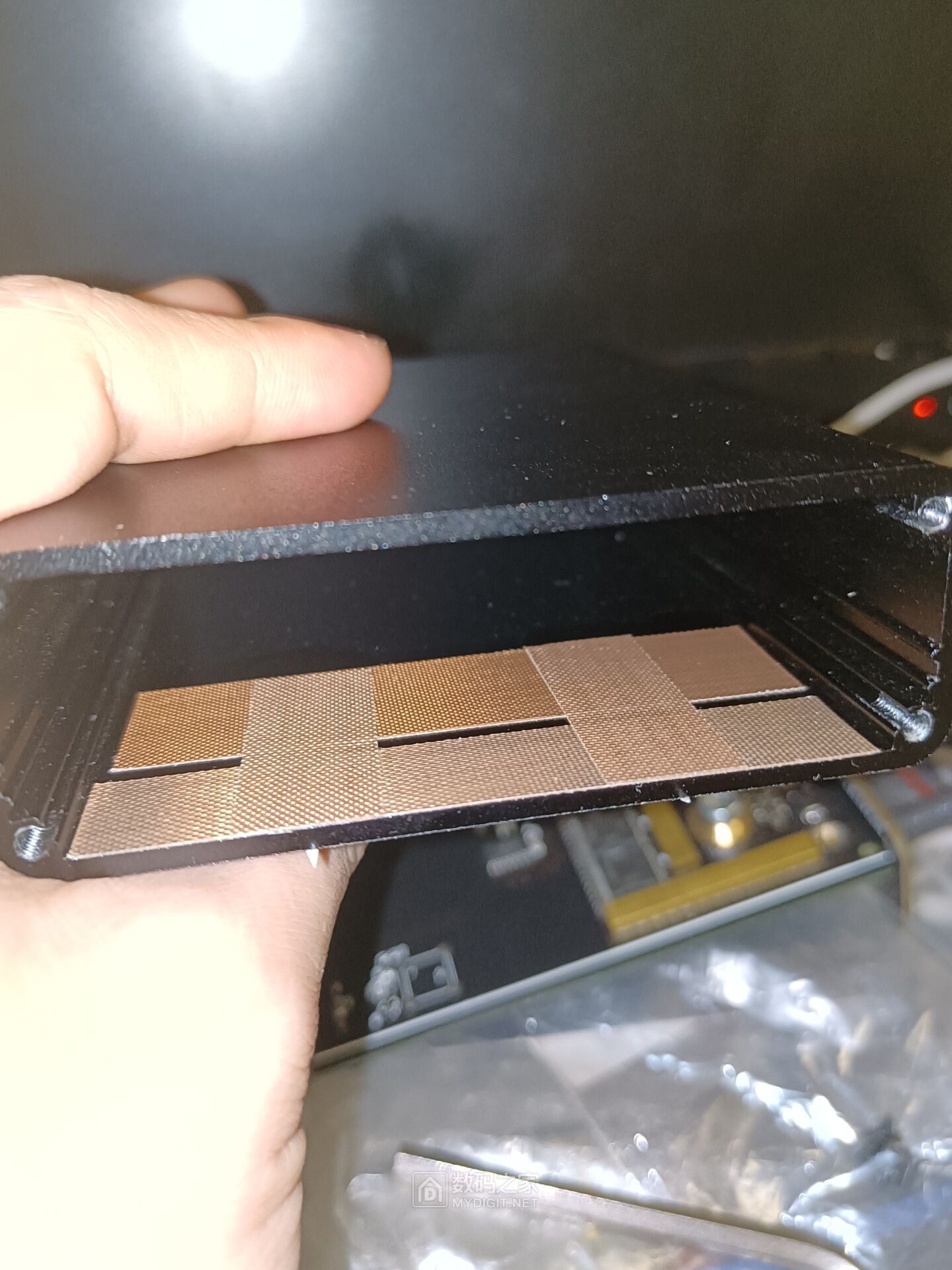

另外就是,由于使用了M6的内六角螺栓,我给他更换了一对0.8mm黄铜垫片(原来是0.5mm的),导致螺栓头特别靠近铝合金外壳。想了想,安全第一。给他贴上聚四氟乙烯胶带吧,这样至少不会直接碰到,也算有个交代:
剪了俩不干胶标签做好点位标记,聚四氟乙烯胶带就以这两个点位居中。
好了,算是做了一道安全措施。

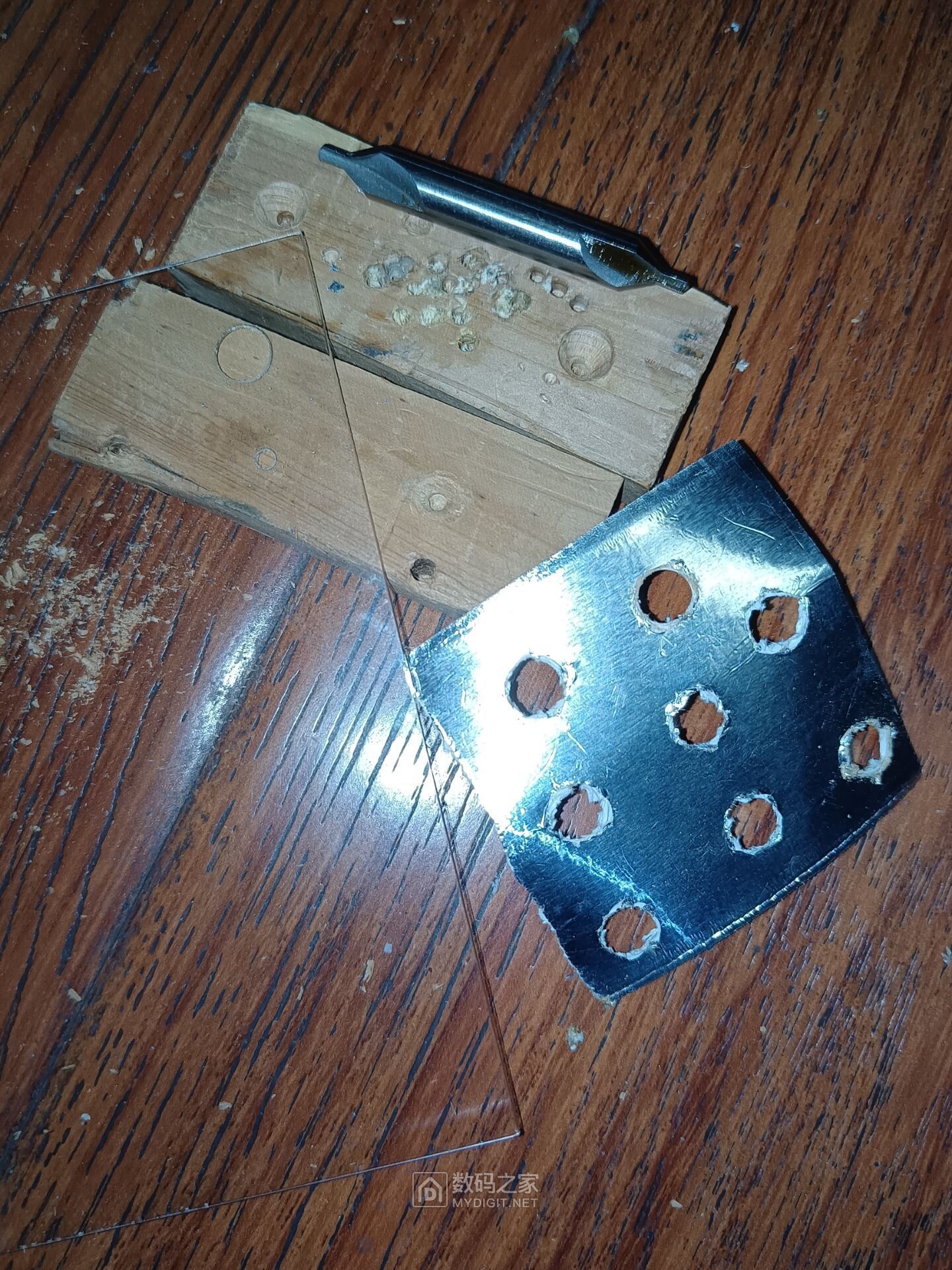

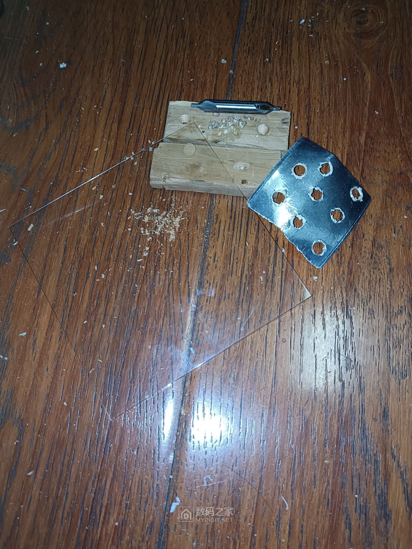

然后,我就开始琢磨这个电芯的极耳怎么打孔的问题。动力电芯的极耳是有一定厚度的铝片和镍片,但是厚度有限,直接用钻头打孔的话,会导致边缘扭曲变形,甚至钻头的扭力直接将极耳扭坏。
所以如果要打孔,需要在极耳上压一片其他材料,压紧极耳,然后用中心钻下钻,扩孔到合适直径,这样边缘不会毛糙变形。
金属不行。短路了可怕,而且也不好钻孔。就选亚克力吧,透明,好加工,还便宜。。。
淘宝买了1mm厚度的亚克力板,到货后测量,厚度0.7mm,呵呵。
然后又买了2.5mmA型不带护锥的中心钻,钻柄直径是6mm。
万事俱备,东风也来了:
拿铝箔胶带反复测试了好几次,确定加工方式:
可以看到铝箔上的孔有些毛糙,有些比较平滑。
好了,已经准备就绪,开始干活儿。

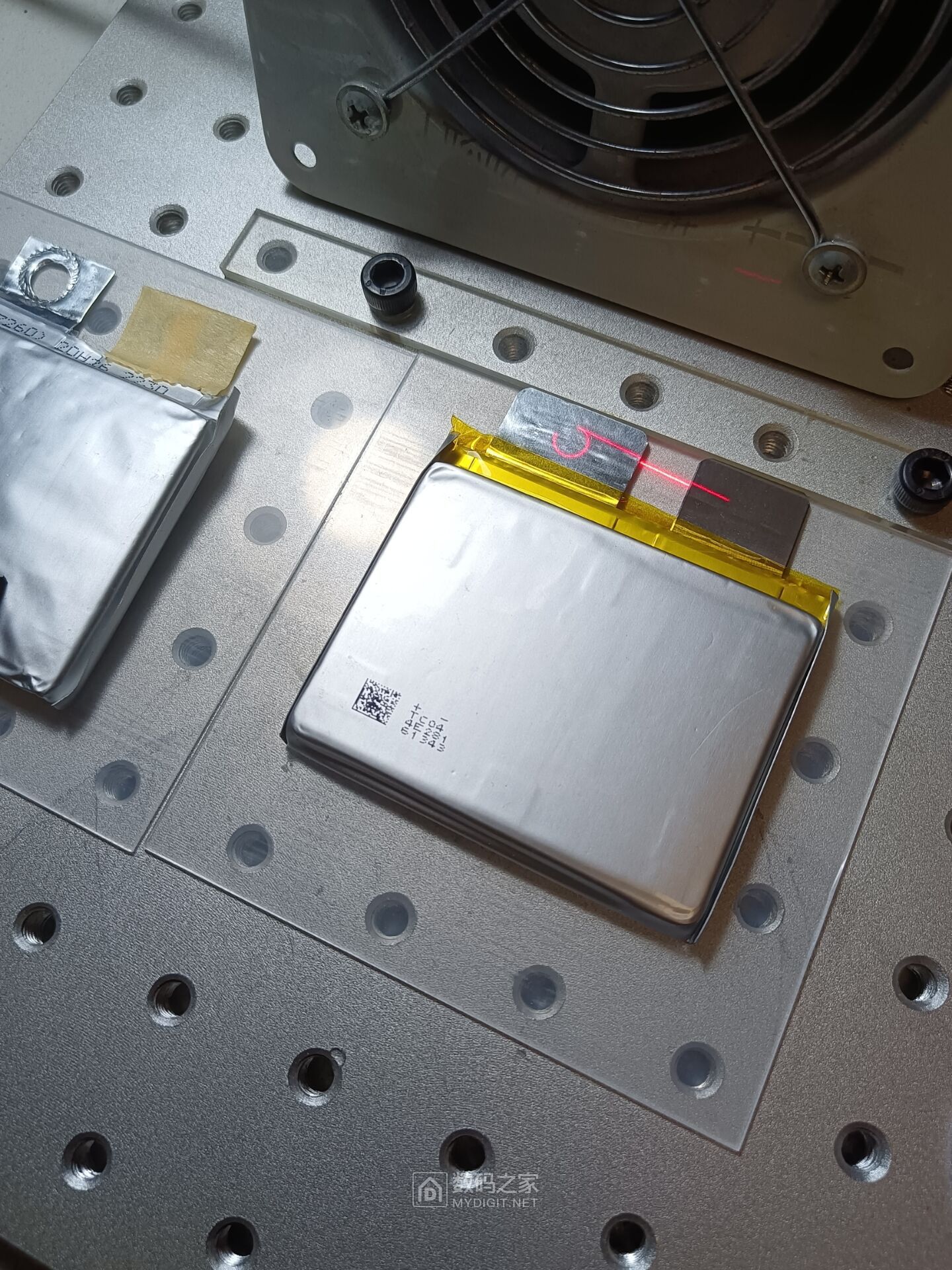

打孔前需要把电池极耳上的孔位标记好,计算了一下电路板上PCB开孔的位置,用激光打标机画好了孔位,在电池上打标记:
打完标记后就发现,这个标记好像挺深的啊:

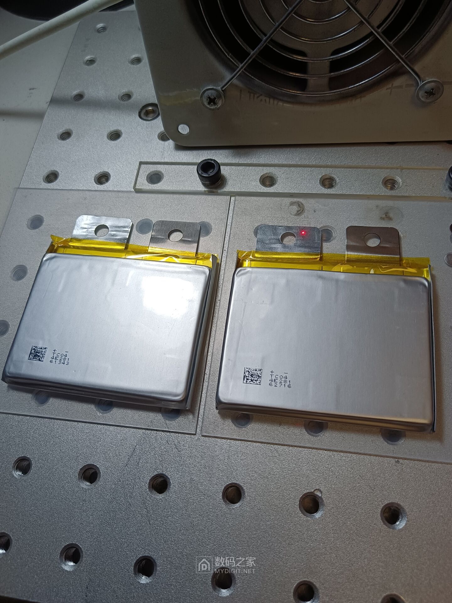

琢磨了琢磨,把设定的50%功率,1500mm/s的速度,改成90%功率,100mm/s,连续打了他20遍,铝极耳先给打穿了,然后单独对镍极耳又打了20遍,镍极耳也被打穿了:
这。。。我准备的草船和东风都没用上,加工完毕了:

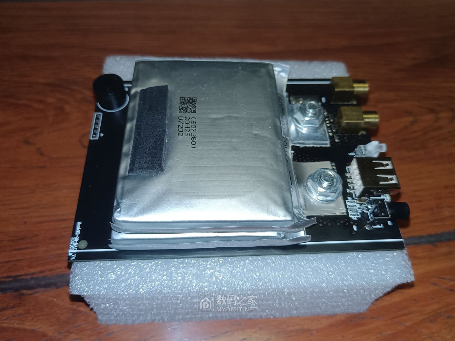

装配上,贴上单面海绵胶垫:
完工了。。。?
一场雷声大雨点小的小工程,就这么匆匆收场了。。。
