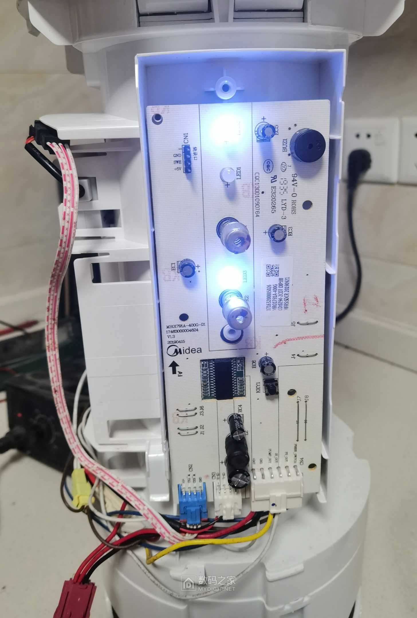

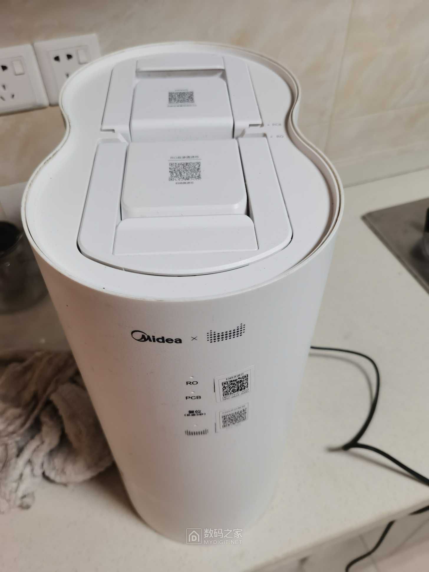

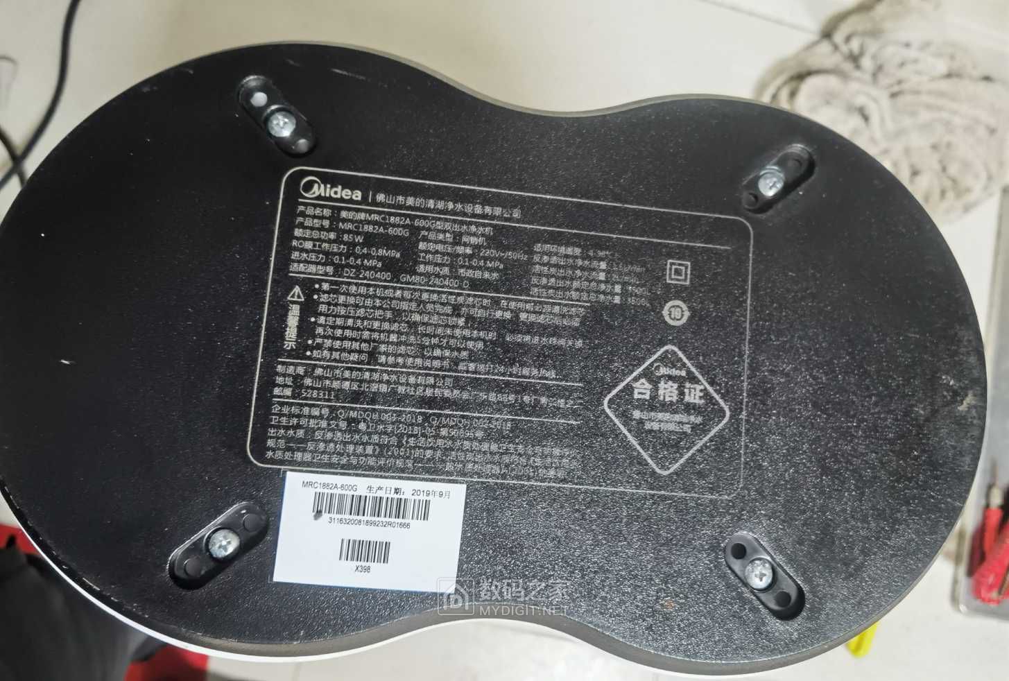

回老家,家里的净水机不出水了,
发现上次出门时电源线忘记拔了,已无电源指示
这机子在保修期间因无电源故障被售后换过一回电源,还以为重蹈覆辙又是电源坏了…
不过这次只能自己动手了,毕竟多少年过去了

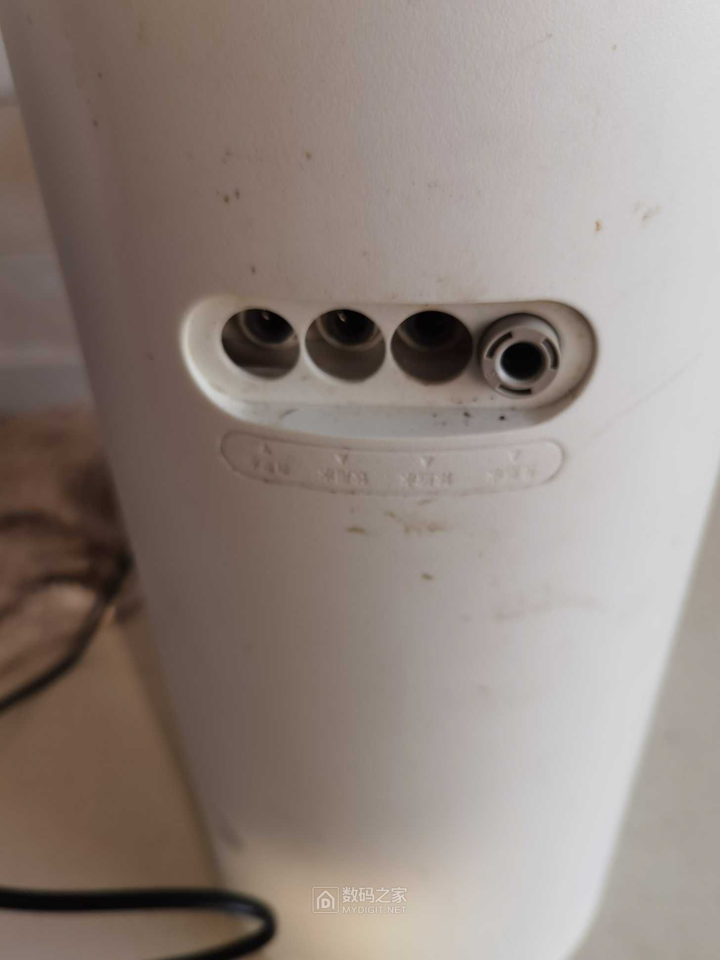

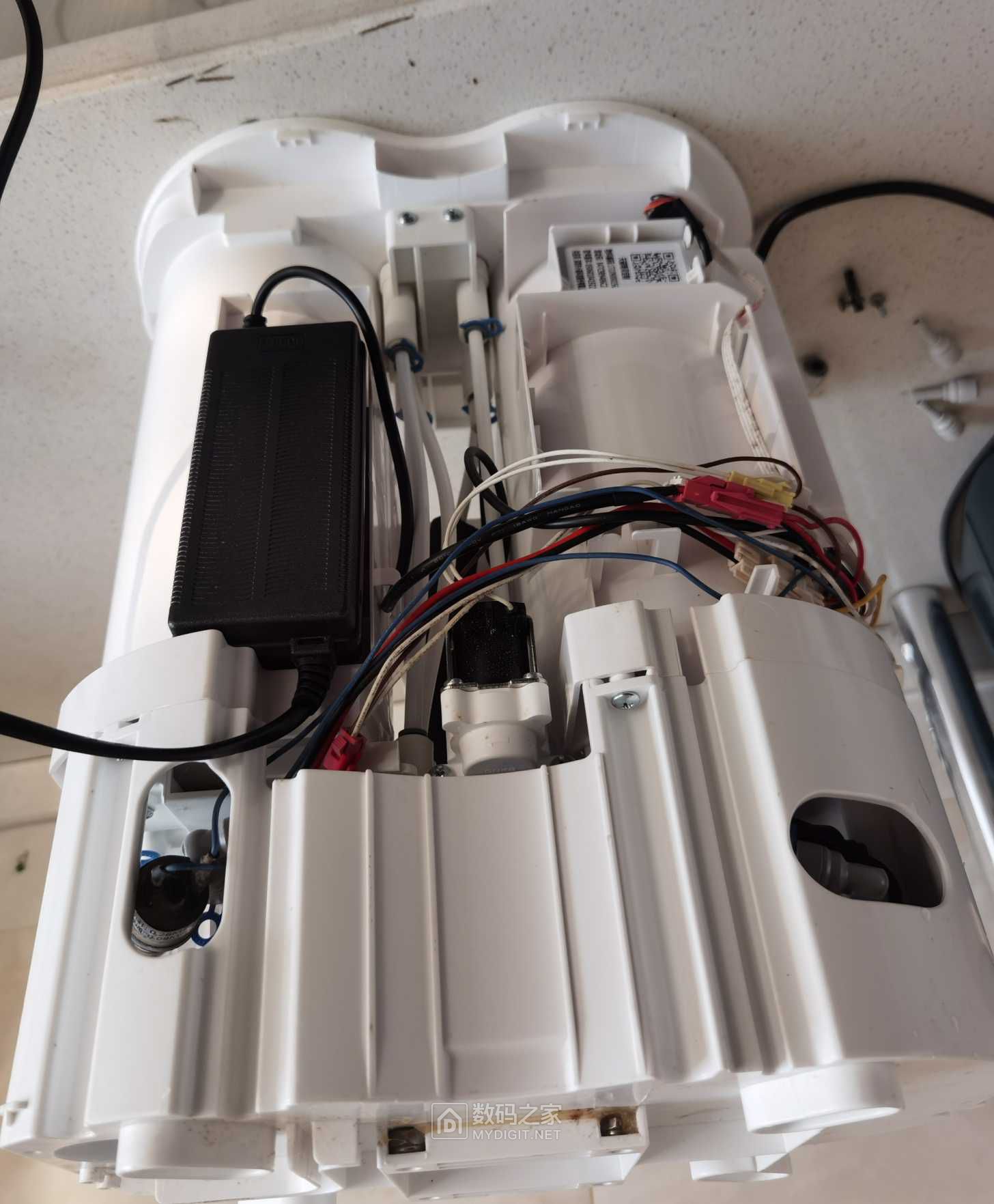

外壳是个整体的,必须先卸下后面的水管连接头,才能抽掉外套壳

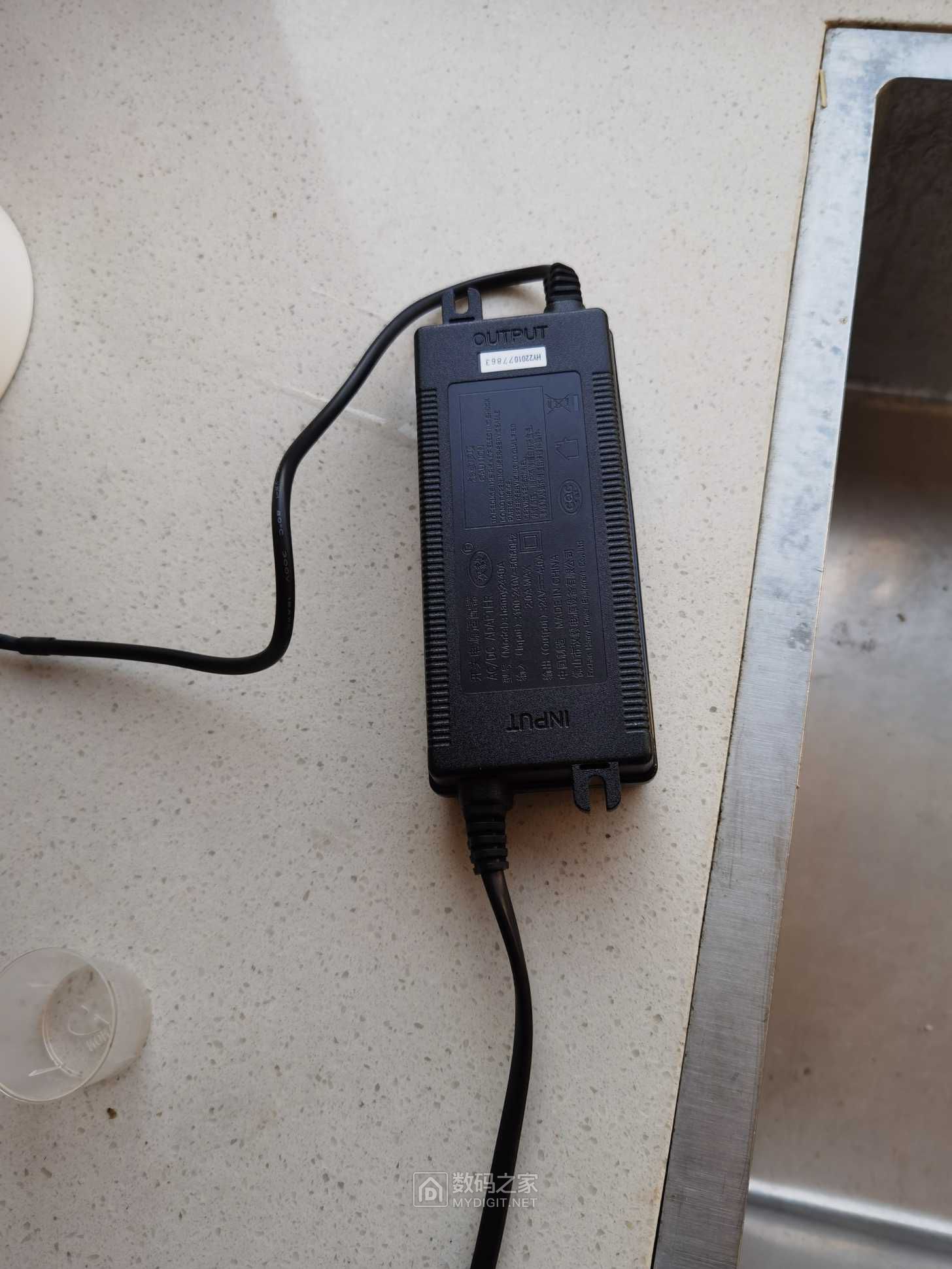

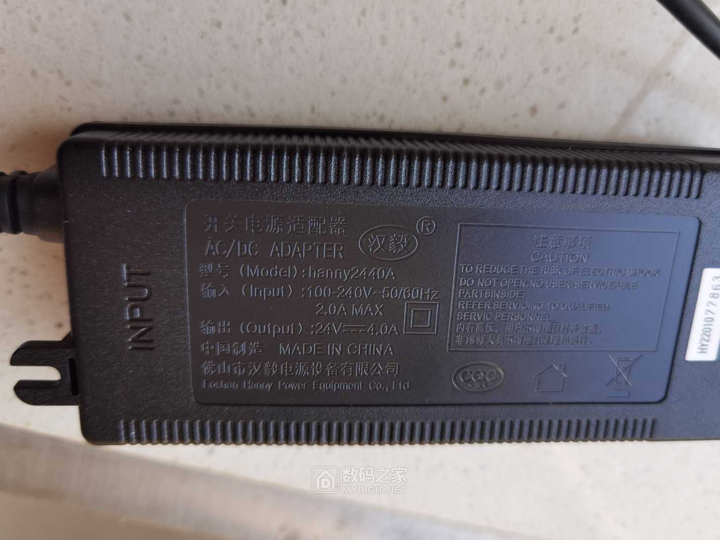

电源采用的是独立带壳通用电源

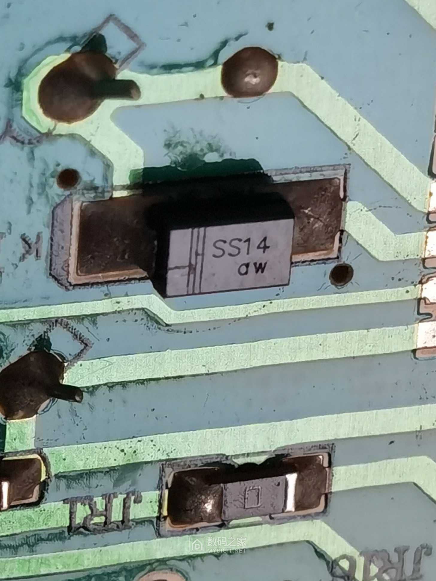

拆下电源,经检查发现电源正常输出24V

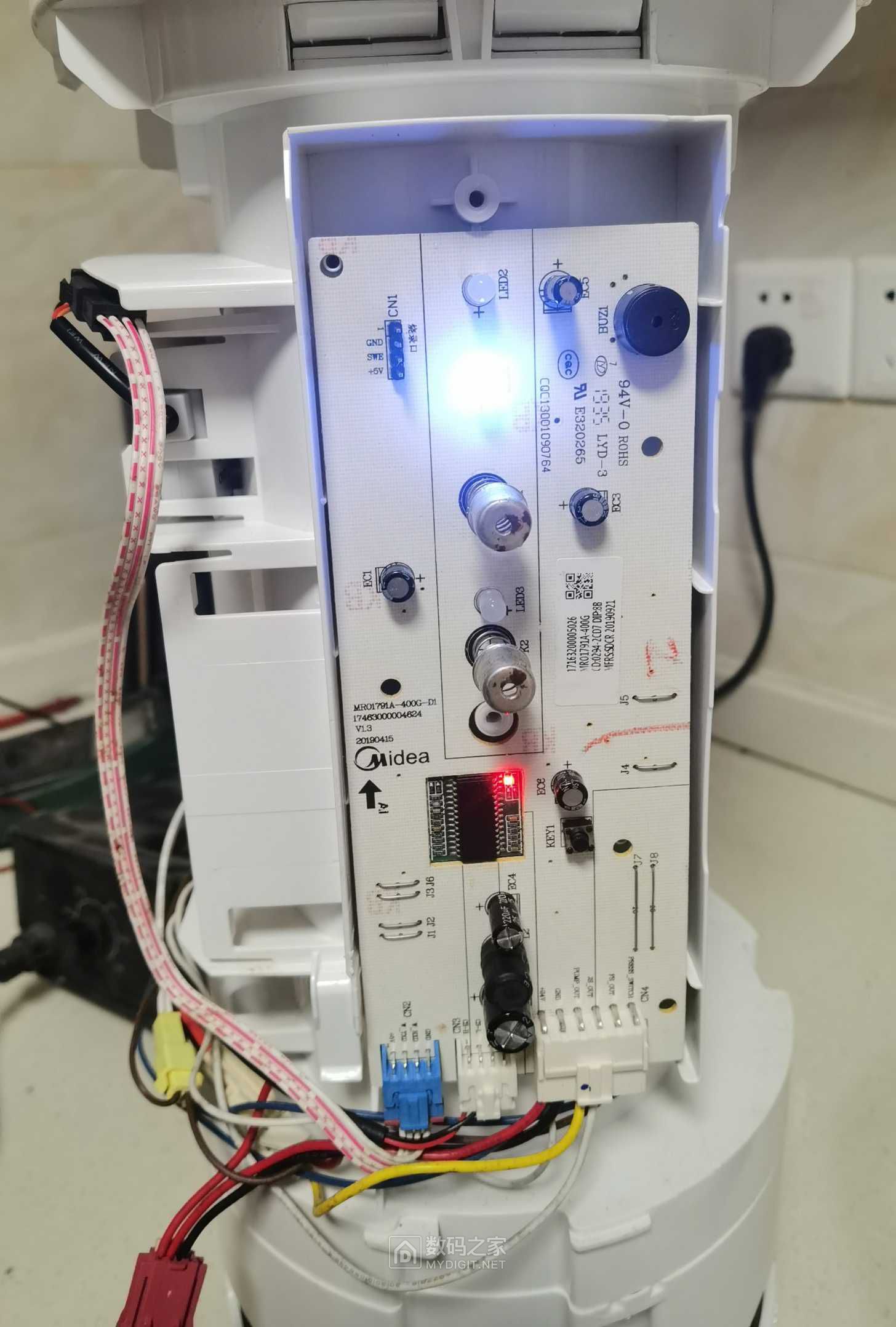

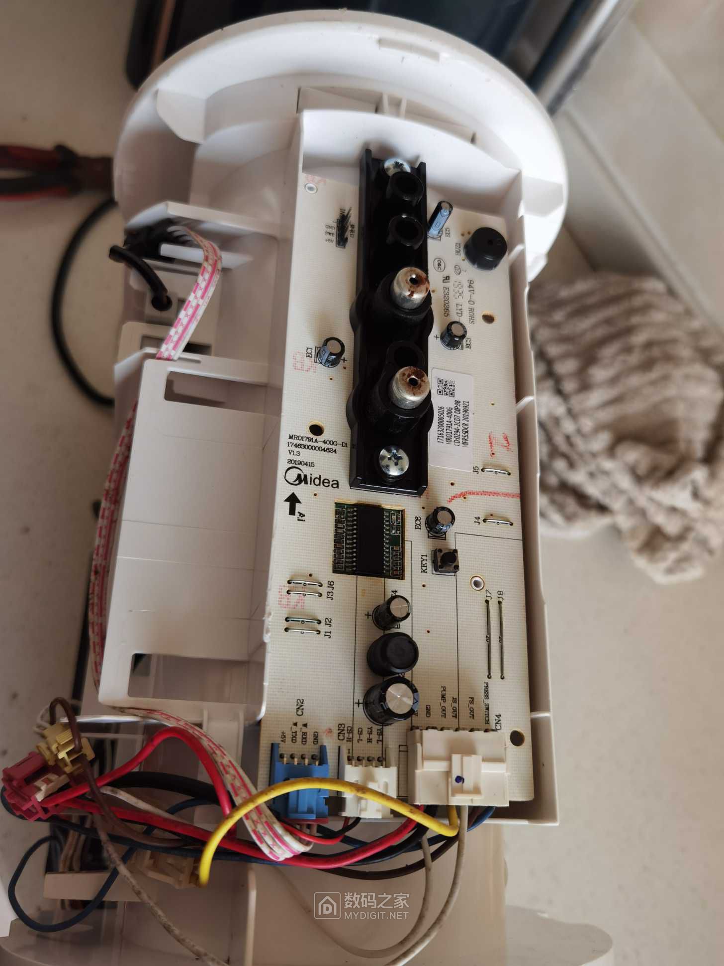

那问题就在主板上了

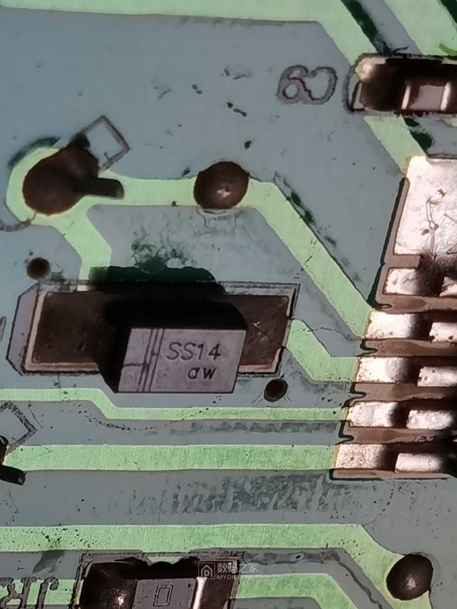

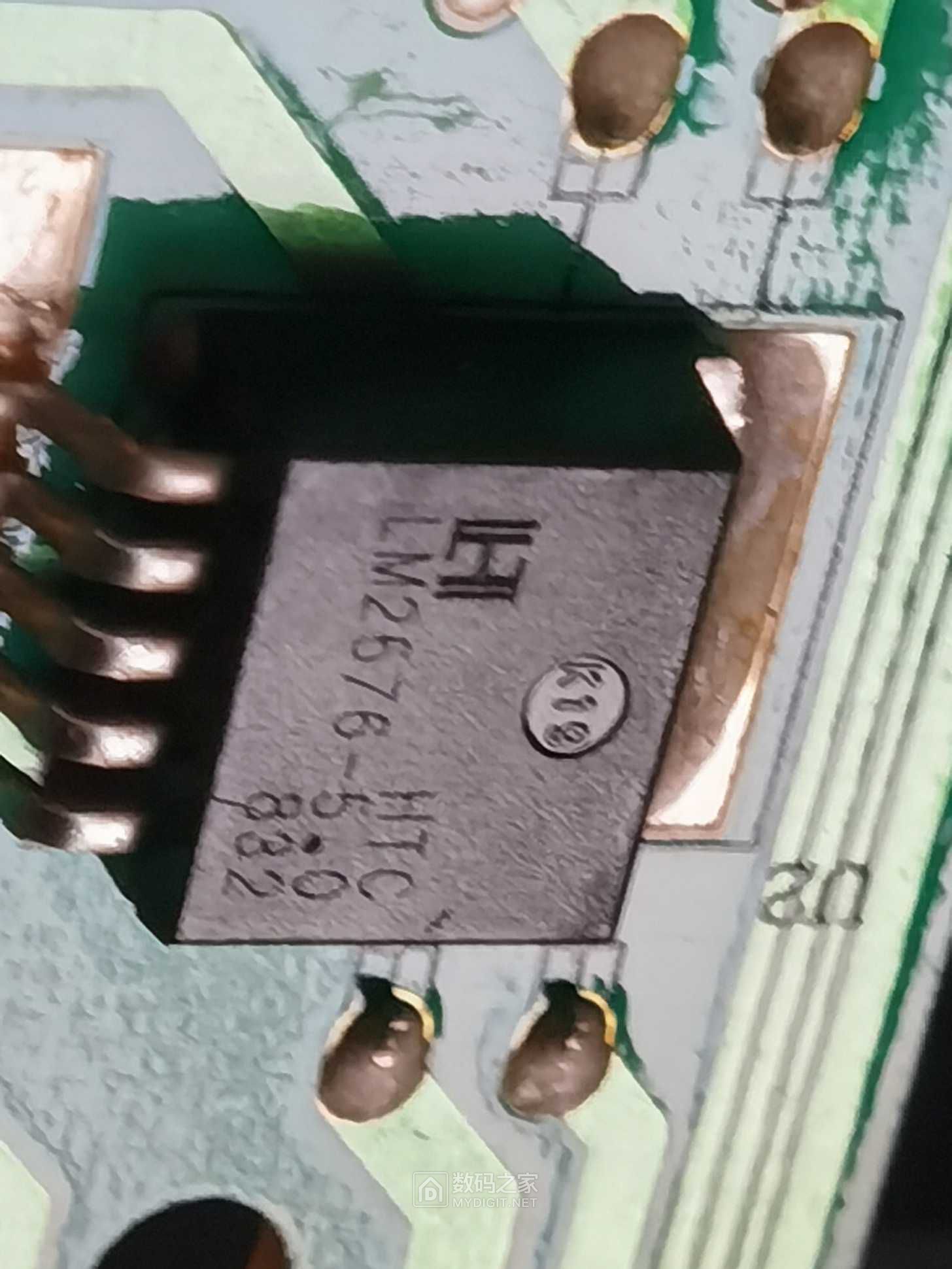

电源经过一稳压模块,发现芯片无输出
经检查芯片后级二极管短路
随便找个替代件应付一下,毕竟常年不在家,垃圾存量并不充足
上电立马复活,OK
好了,算是一回家就解决了个饮水问题,短暂的休假期不知还有多少个因闲置造成的故障困境在等着…

 楼主| 发表于 2025-1-21 20:56:23 来自手机浏览器 | 显示全部楼层
xyz_1234 发表于 2025-1-21 07:40
是二极管品质不良,还是电机卡死之类的造成过载?
应该寿命到了,长时间待机,电机负载不过这二极管

发表于 2025-1-21 07:40:58 | 显示全部楼层
发表于 2025-1-21 07:25:07 | 显示全部楼层
SS14是肖特基二极管吧

发表于 2025-1-21 00:43:23 | 显示全部楼层
现在二极管的故障率仅次于电容
