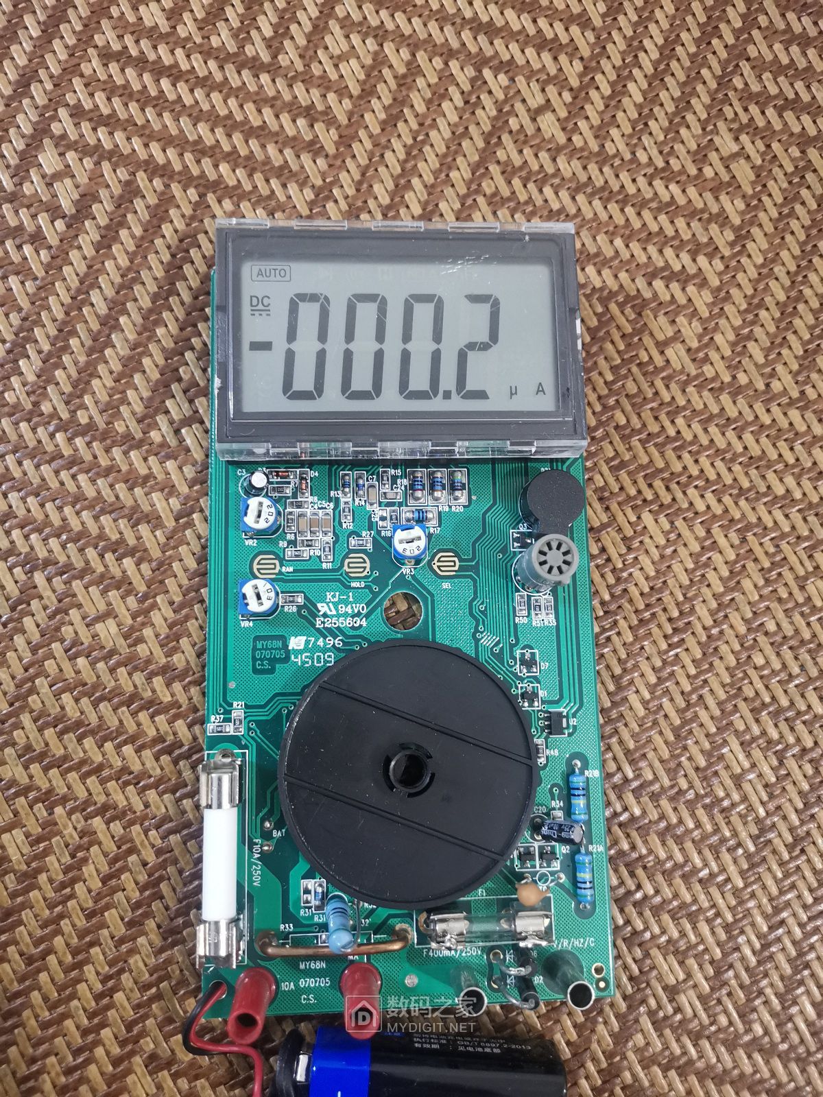

胜利VC890这个表应该买了有10多年了,但是实际使用时间可能只有数小时。
拨盘式的我不太喜欢,所以一直是放家里当备用表的。
最近拿到公司用,发现显示非常黑,中间一个圆圈处特别严重,显示的字符几乎都看不清楚。
以前看人换过说是反射膜老化导致。
某多多看买了一个,花了几元钱买回来发现没有用。
这种膜是装在显示屏表面,不是显示屏后面的。
应该要买银色那种才行,尴尬。
后来想着既然是反射用的,那用铝箔胶带行不行呢。
于是找到铝箔胶带,开始用可以粘贴那一面,发现装上去还是不行。
那就用另一面没有胶的,有2个塑料条可以卡住。(图上的胶条安装方向反了,后来改正了)
先试了一下,显示正常,但是需要用力按住显示屏才正常。
虽然4个螺丝已经拧紧了,清洁了显示屏和斑马条也没用,
必须用手用力按住显示才正常。
后来试了很多次,在里面塞进去一点纸片,再拧紧螺丝显示才正常。
今后大家遇到这种情况可以试试我这个方法。

胶用酒精擦干净,反射膜直接白纸代替都可以。
 楼主| 发表于 2025-1-24 10:59:24 | 显示全部楼层
原来的反光膜撕下后,有残胶,用棉签蘸酒精无法去掉。
用除胶剂不知道会不会损坏液晶屏,
所以铝箔就不平坦
凑合用了

没那么复杂,反光膜的作用是让笔划显示清晰,若是乐意垫个白纸在后面都行。

原来的膜要撒掉,再贴铝胶带
发表于 2025-1-23 20:02:04 | 显示全部楼层
严重怀疑原来的反射膜没有撕掉
发表于 2025-1-23 19:54:19 | 显示全部楼层
其实我想说你直接贴个白色胶带就可以,甚至比你这个效果还好。因为我有个也贴过。。。
我用的是那个白色pet标签纸。
