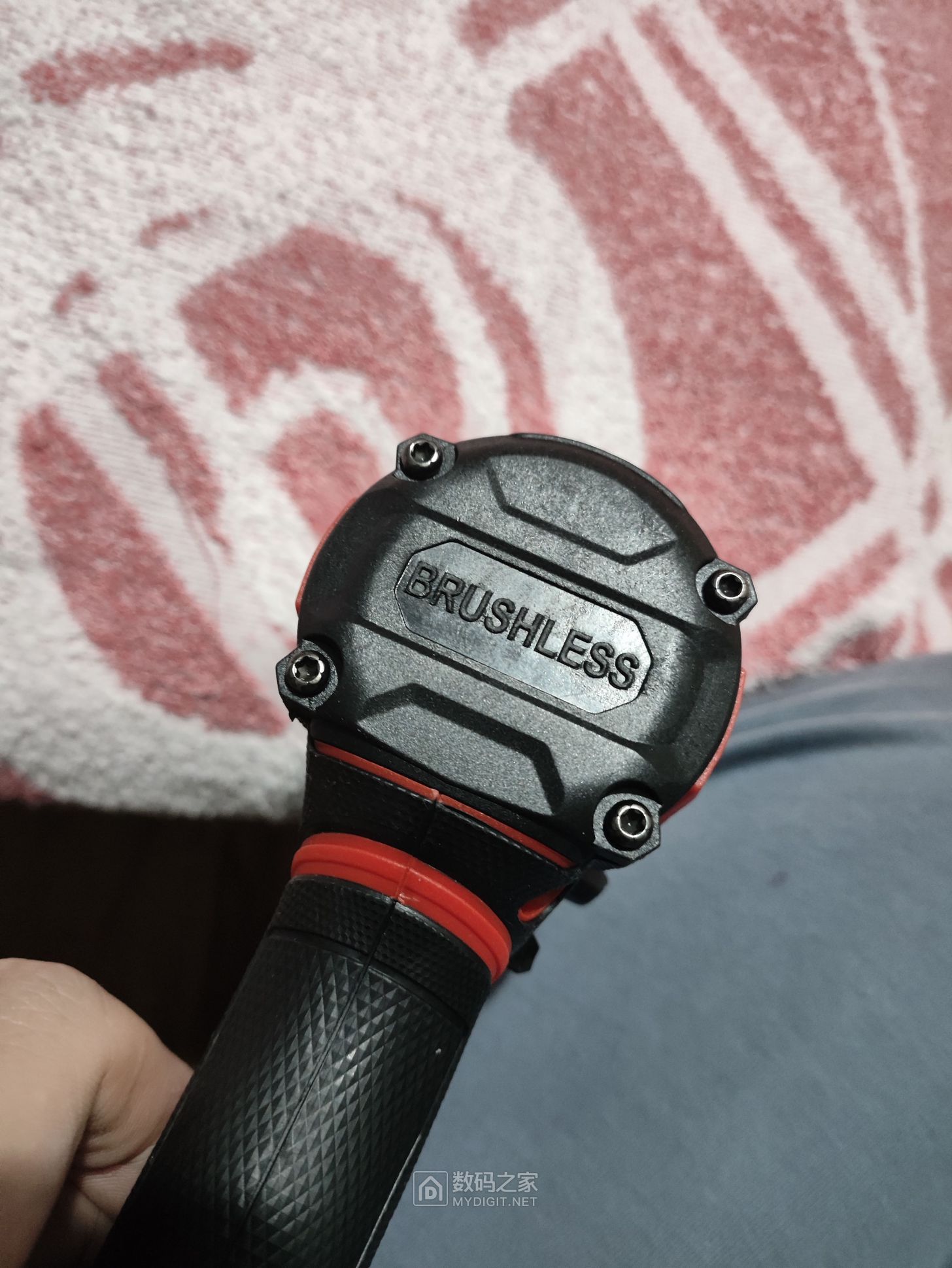

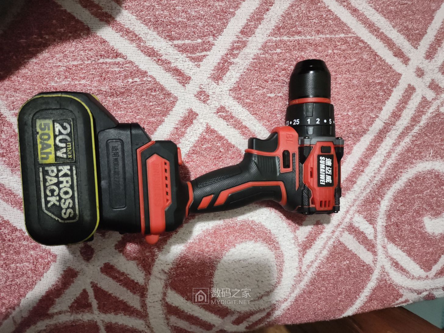

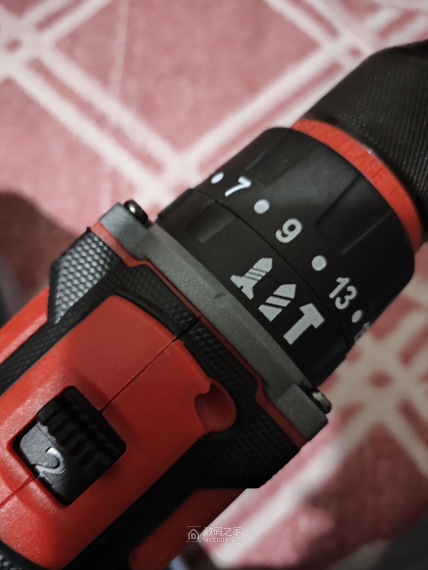

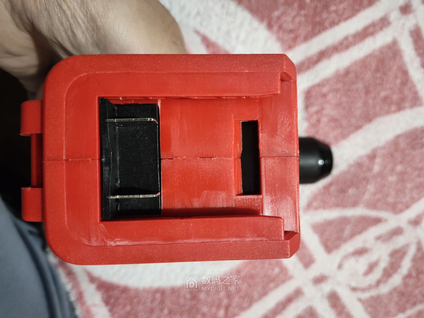

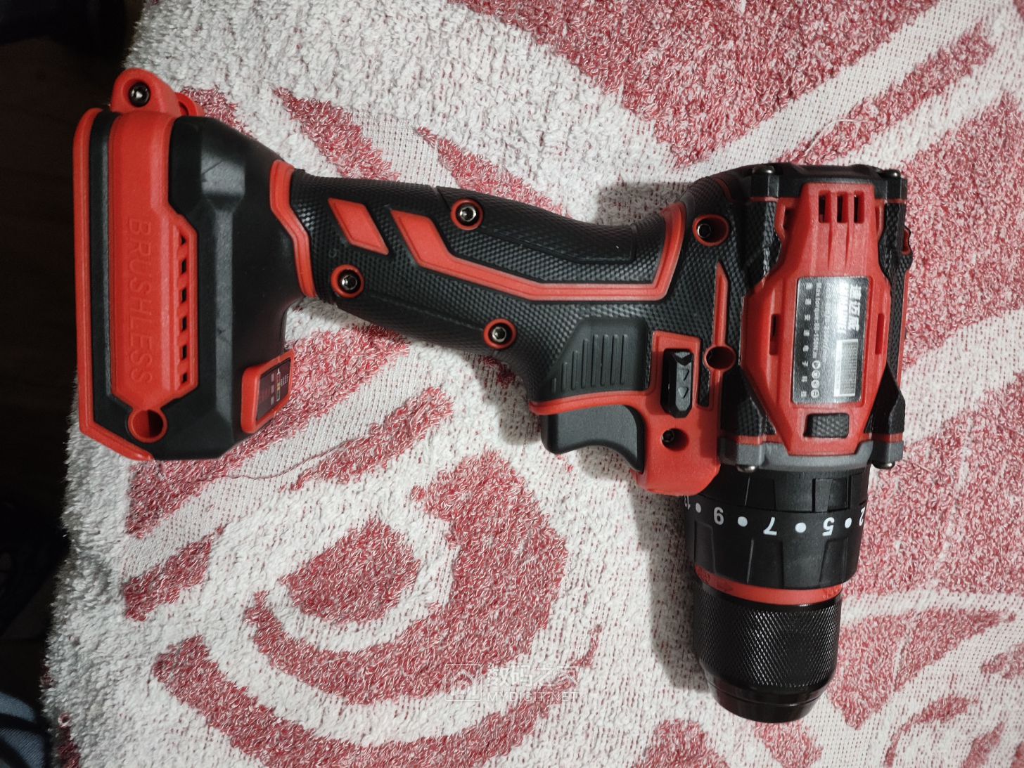

样子如图,过年没事看多多上打折就买了一个21v裸机  外观还成  没有异味  就一个裸机头和一个说明书

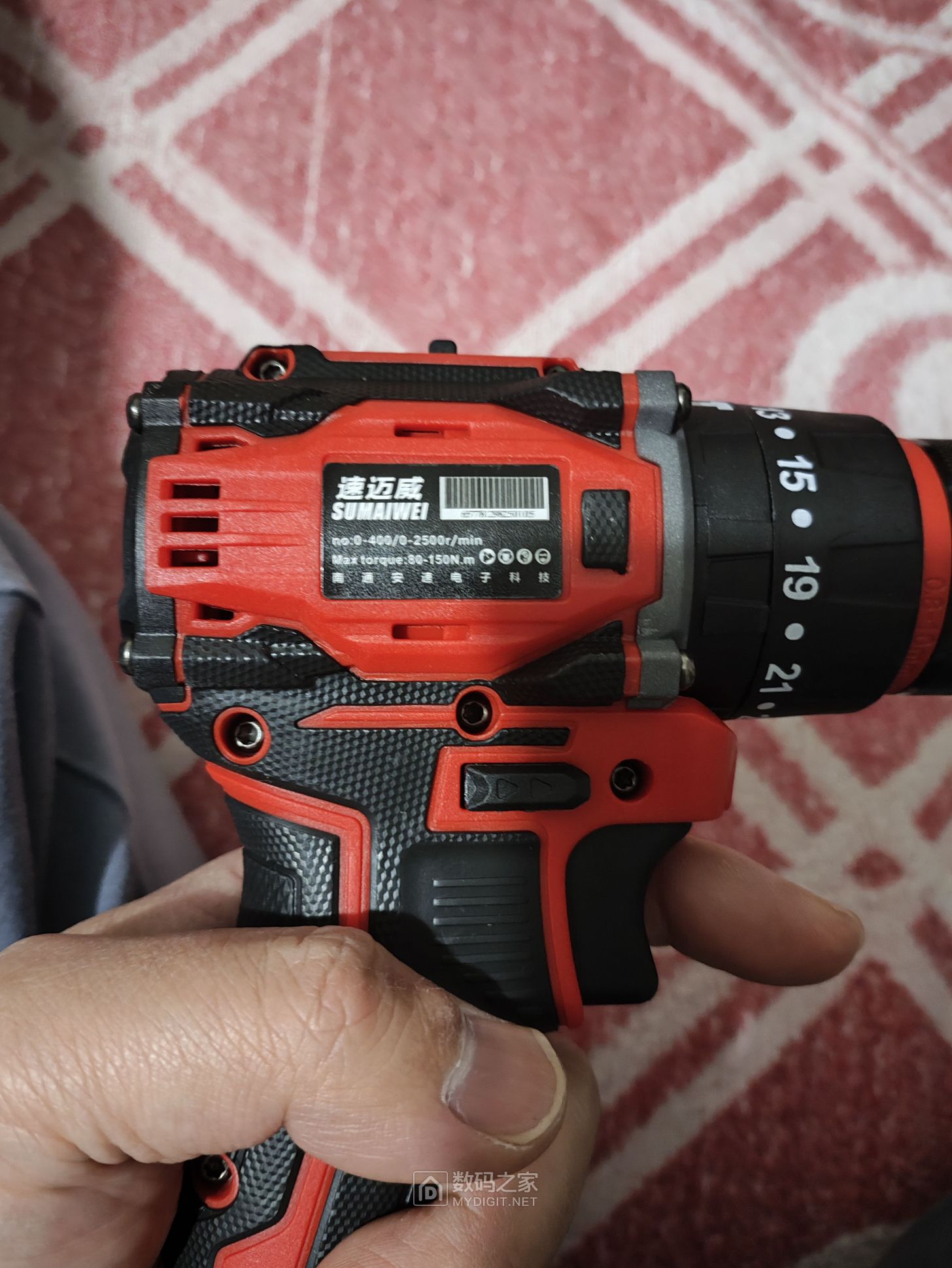

1.三功能换档流畅度凑合,但是25档换档时明显的有卡档问题就是那种卡在那个不上不下的位置,需要用手拨动到实际档位上,由其是15档以上是更加明显,档位确认不流畅

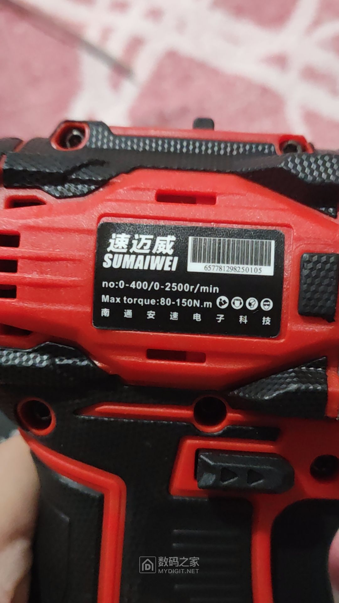

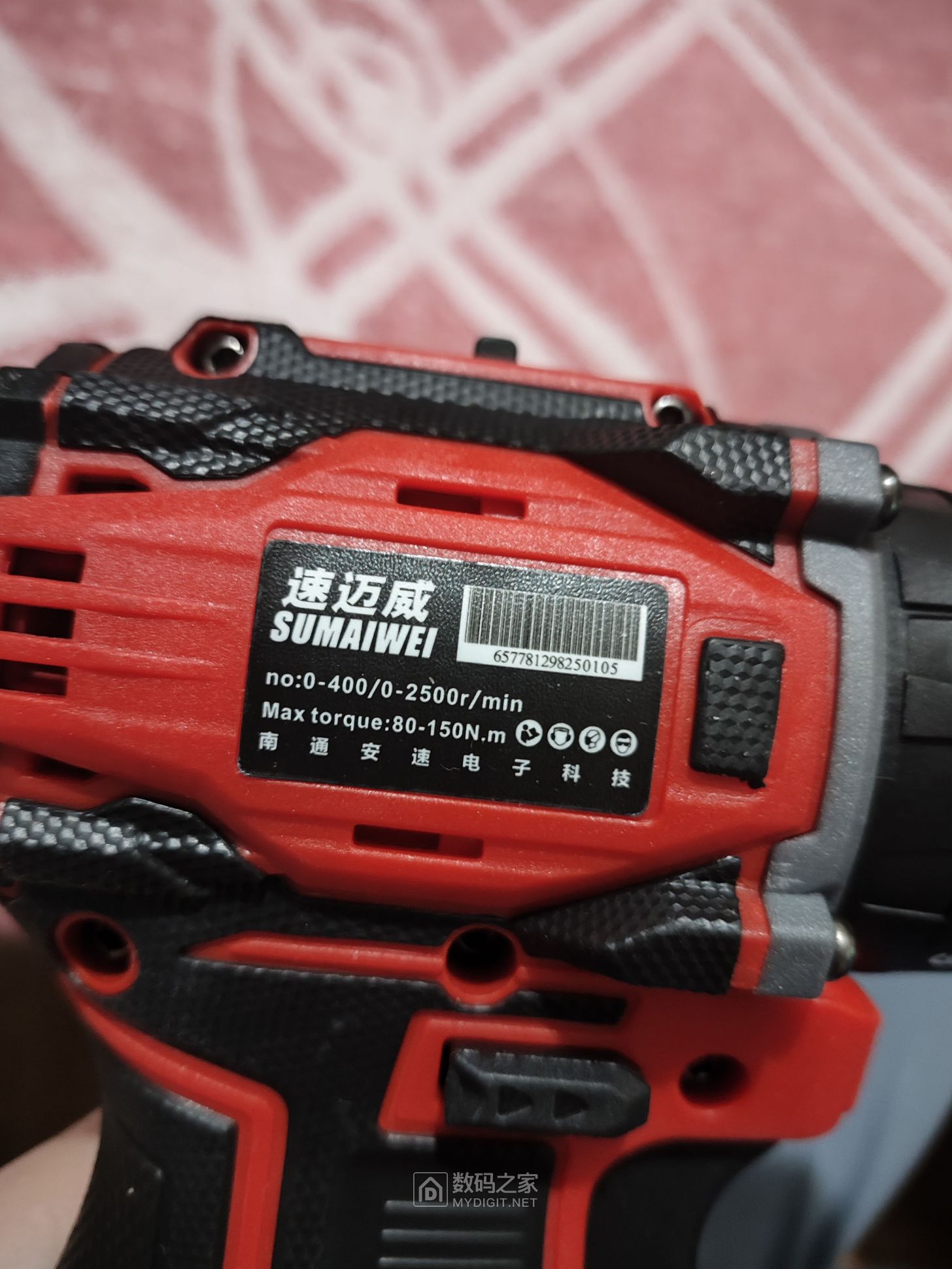

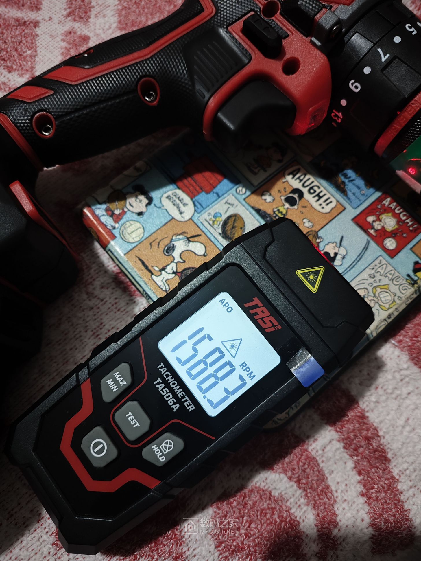

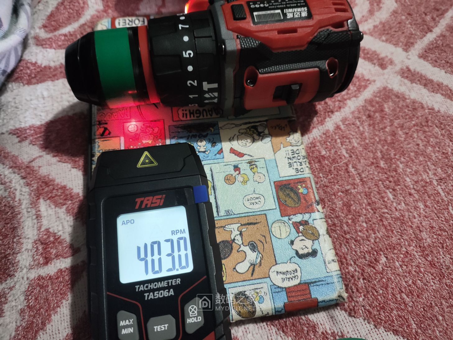

2.转速虚标太严重,幸好我有测速器,客户说标签贴错了,但是我看已确认的订单,好多人发图也是2500转的标签,感觉这东西就不可能贴错,8000多单难道一错再错不停的错吗,1档下转速400转,2档下转速只有1500,客服说1500转也有150牛米扭矩,有大神买过没,我想求证一下到底有没有150牛米的扭矩,或者这玩意真实扭矩到底是多少啊
3.别的都还好,那个夹头特别逛荡,感觉还不如单买的4块5的
估计国产也就成本压缩成极限了,作工也就这样了,求大神指导一下这个真实扭矩能达到多少

40多的,怎么可能扭矩到150.这是起子机的范围了。机械结构不改变,除非电机超级大,否则光靠这么小的电机旋转,怎么也不会上三位数。
这明显就是普通的4812电机。扭矩有个40就顶天了。
4815电机的才有可能多点扭矩。估计50也玄。
所以,这个机器就是拿来钻一下砖墙,拧一下家用螺丝。基本覆盖6mm头能覆盖的所有家用螺丝。以及6mm的非承重墙打孔。已经很全面的了。

这玩意的标上面就没有一句实话
发表于 2025-2-18 11:23:21 来自手机浏览器 | 显示全部楼层
也就20牛左右,300元左右的钻才53牛左右
