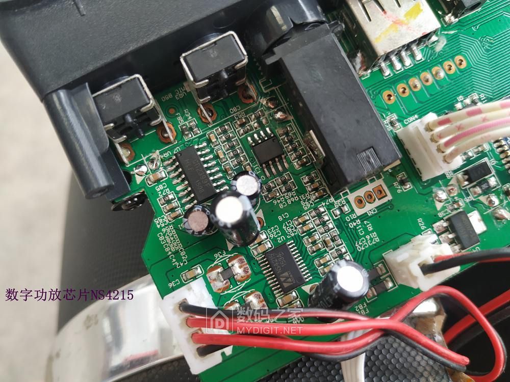

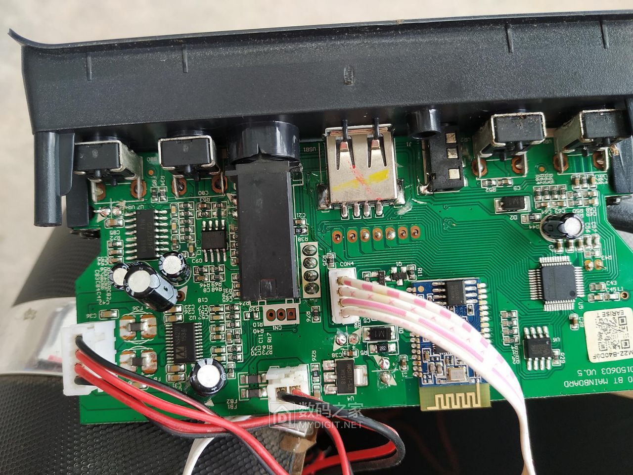

广场舞音箱电位器有问题,请教一下坛友。

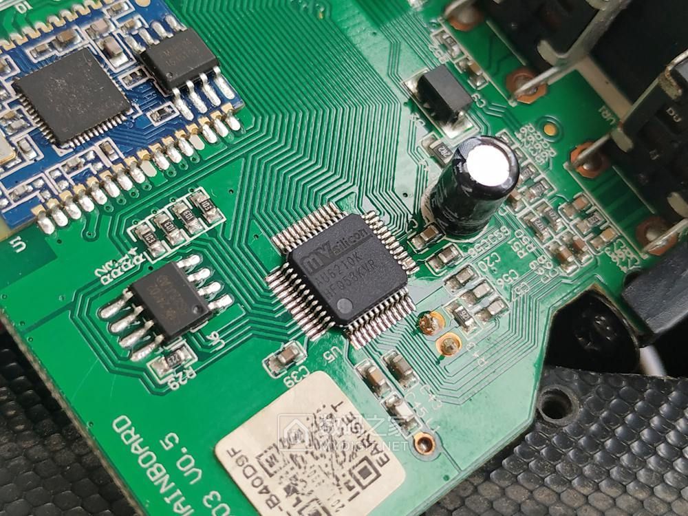

这货最近话筒音质不太好,换过mic也无解,怀疑是音量电位器的问题。
拆开清洗后问题解决,但是我想直连到最大音量,跳过电位器但是失败。
先看看音箱主板的样子吧。
功能倒是不少,收音机,蓝牙,tf卡,usb等都支持。

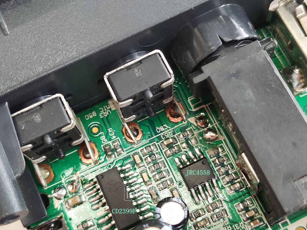

cd2399f是混响芯片。
jrc4558估计是高音增益调节的高通滤波。
有些2.1音箱用它做低通滤波

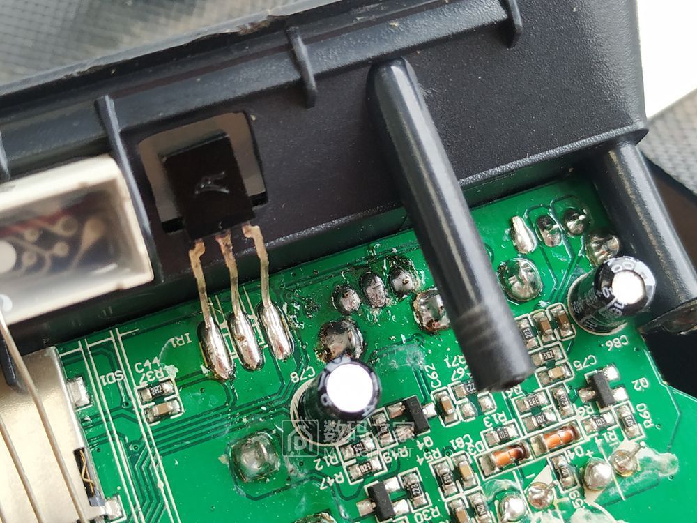

这个是红外接收器,这货还支持遥控。

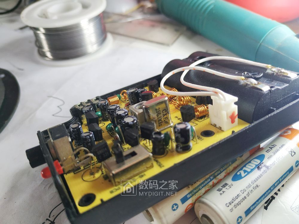

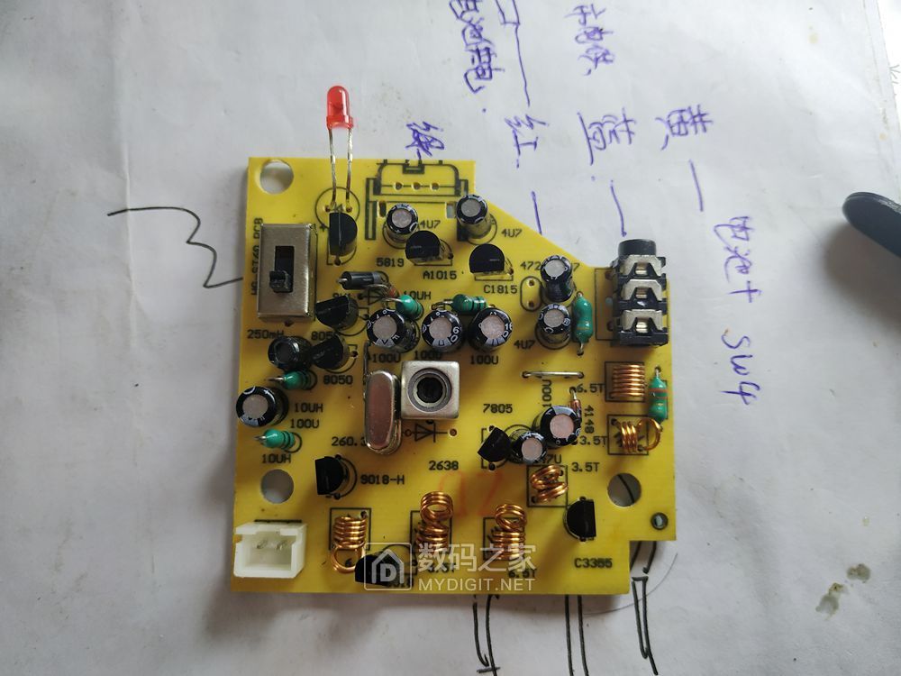

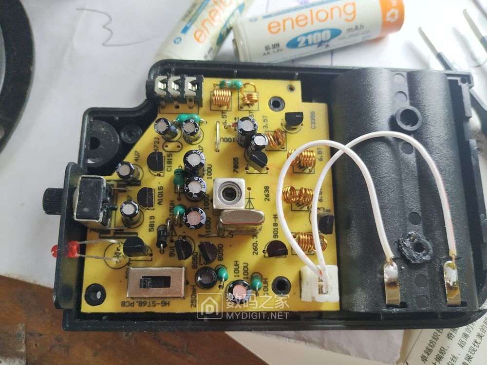

随身无线话筒。
256.1Mhz晶振,这货就是决定频率的。

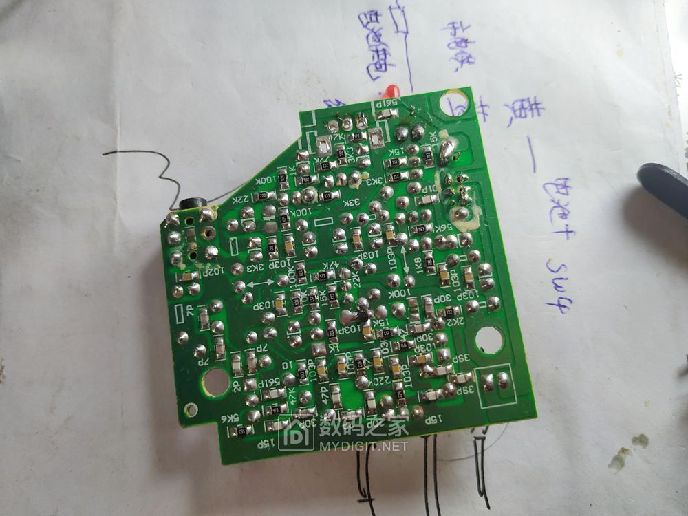

这种无线发送和接收,是用的fm调频吧?
这货要是和别人的一样,就会出现串音。
这货没用数字芯片做调频,而是采用的分离元件。
这些元件全都标注了型号,这设计师挺细的。

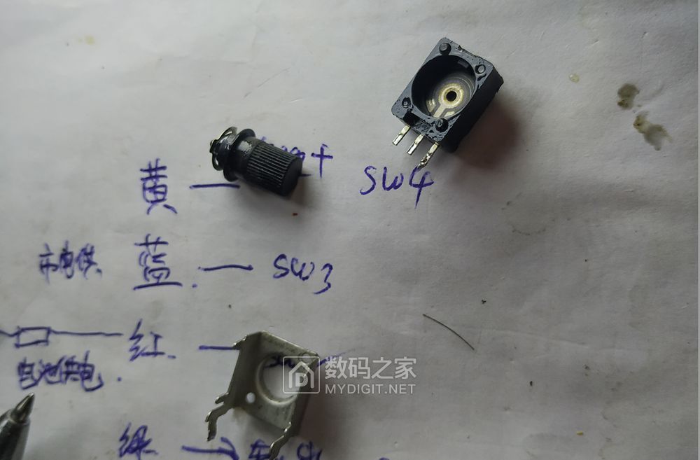

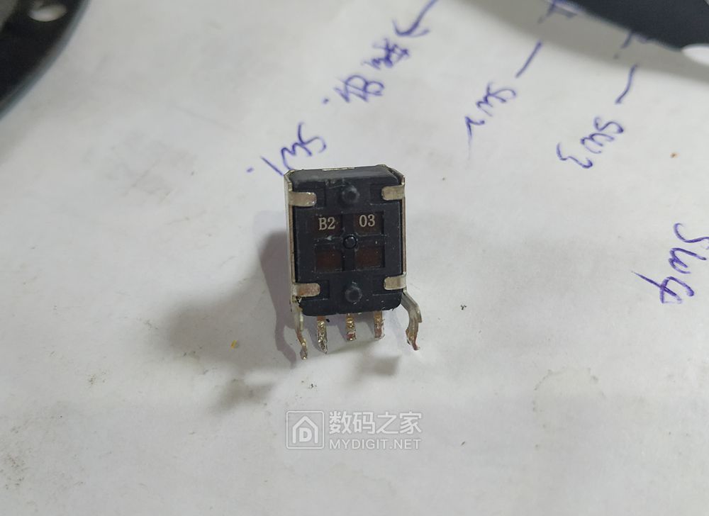

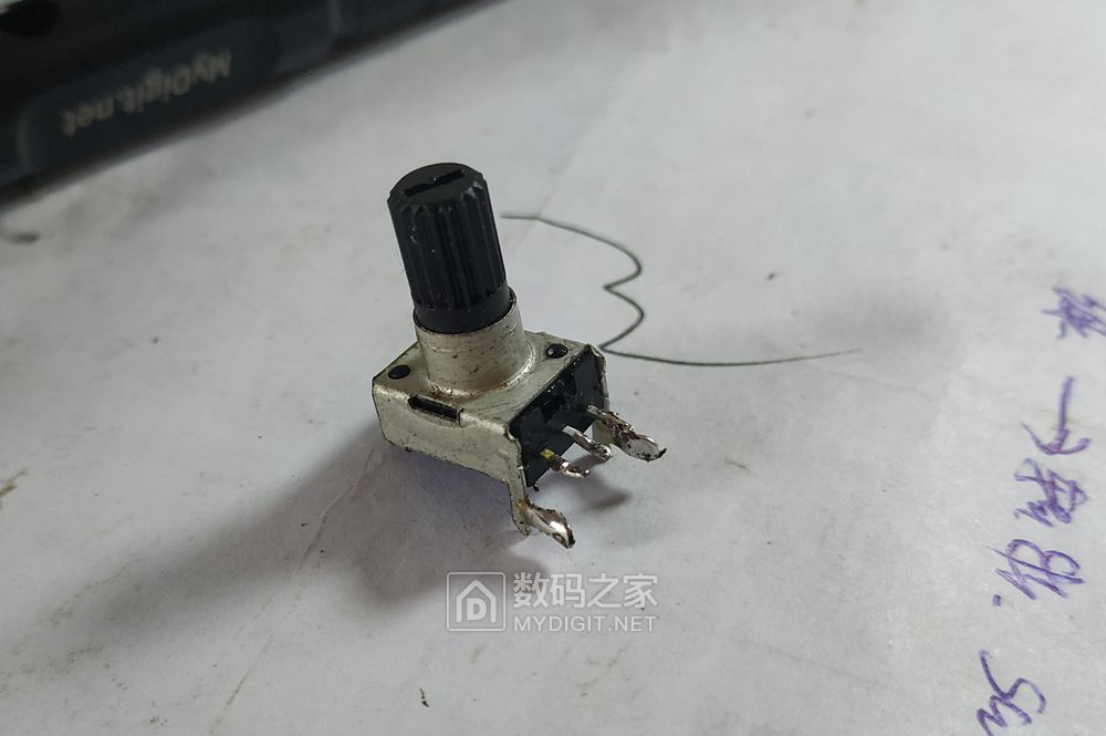

下面开始折腾这个电位器。

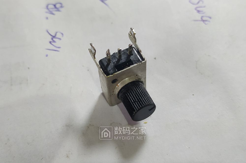

这是一个20k的。
拆开后里面很油,用面签擦洗了一下。

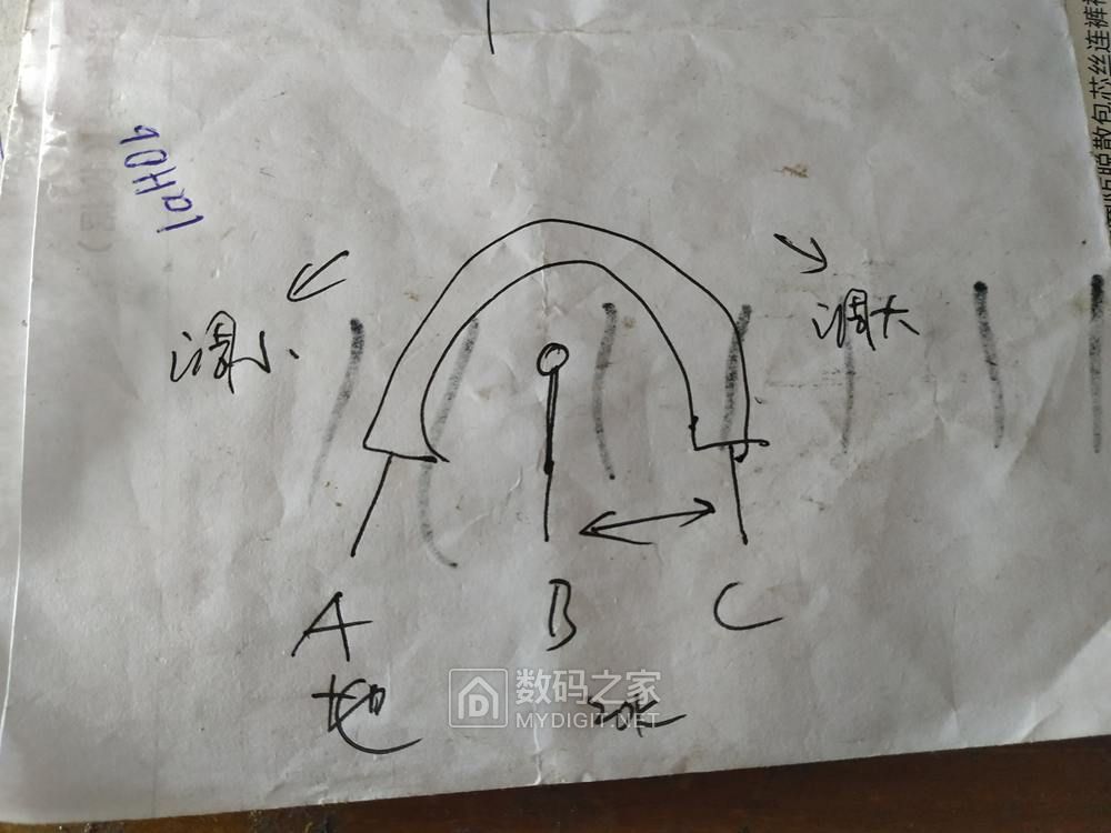

在音箱主板上的电位器,我把bc直接短路连接,
为何不是最大音量,短路后,音量大小还是由电位器控制??
ab短路直接无声音输出。

发表于 2019-6-28 17:11:26 | 显示全部楼层
假设电路板上的孔为ABC。
电位器不装,AC间接个20K电阻,B与A或C短接,其中一个为音量最大,另一个为音量最小。

发表于 2019-6-28 17:06:58 | 显示全部楼层
CD2399的6脚混响时间。
14,16脚的混响是模拟量。
这2个都不是音量。
你那音量电位器,最好跑一下线路,看看去哪了。

发表于 2019-6-28 16:40:32 | 显示全部楼层
BC直连应该是最大输出,但此时不能再让触片与AC膜片接触才行
发表于 2019-6-28 16:40:22 | 显示全部楼层
AC之间接一个20K电阻,然后短接BC就是直通了

发表于 2019-6-28 16:13:12 | 显示全部楼层
要先弄通电位器的接法,才能知道怎么“去掉”电位器变成直通。
参与人数 1家元 +10 收起 理由
锰子 + 10 歡迎探討
发表于 2019-6-28 15:51:19 | 显示全部楼层
试着接另一端。如果还不行,膜片坏了。找个同值换上。
