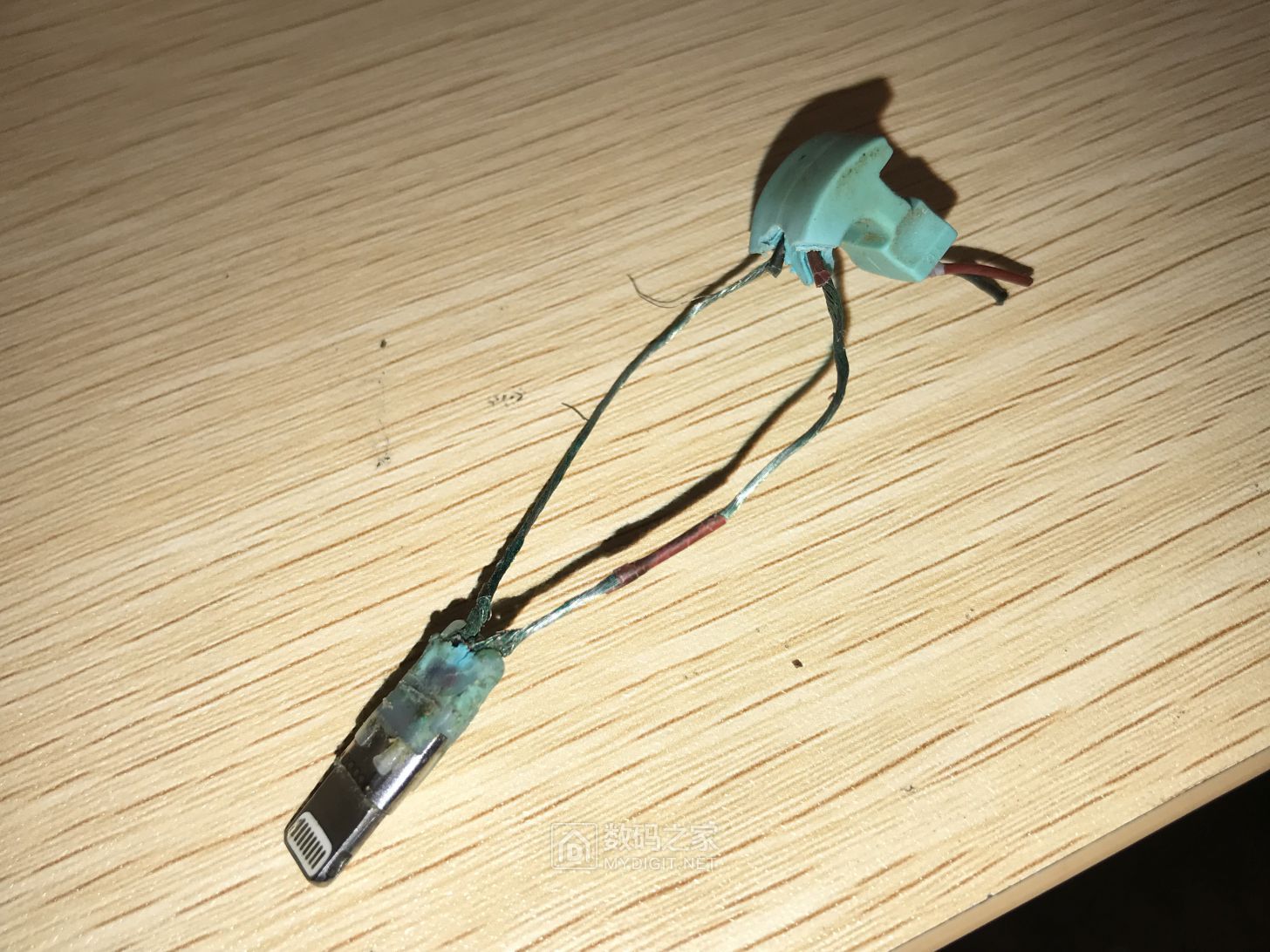

忘记啥时候捡到的半截线,USB-A端显示的LOGO是SIKENAI,查了一下,好像叫思科奈的牌子。
一直没接设备(因为其它的数据线或充电线有不少嘛),最近几天刚拆了怪兽充电宝(小山拆解:手“怪兽”,掀了它的天灵盖,下一步再说 - 拆机乐园 数码之家 (mydigit.cn)),里面那个LIGHTENING的内置充电线头的塑胶严重老化,所以把线头截断下来备用,表面注的塑也没有清理干净,刮开了一点点露出正负极的线(不是焊点,毕竟这货也不用接数据功能)。
于是想把二者结合起来,怪兽的线头用线夹试过可以正常给手机充电。
剩下的活,把SIKENAI的线头简单处理下,D+与D-短接,正负极的红黑线剪断,上锡。
然后准备开焊,焊接前把尾管的热缩管与一个N95口罩上拆过来的橡胶帽穿过思科奈的线。
焊接这个地方没清理注塑,直接烙铁扫荡,额,好像有点影响观看效果(原谅我半夜颤颤巍巍地在小台子上操作的老眼昏花吧)。
不过焊接得还比较牢固,就不重复折腾了。热缩管用烙铁烫一烫,橡胶帽那里打一些皮革布料胶,既是对橡胶帽的固定也是稍微隔离开焊点的正负极电线,打这种软胶后再用高温黄胶带在外部包裹 一下辅助,日后要是搞美观些估计还要再找适合的热缩管或者其它插头。
测试接通水果机是可以正常充电的,然后普通充电电流随APP打开的多少而变化,充电电流从300mA到1.465A都有,主要集中在600mA到1.2A之间,勉强也够用了吧。

 楼主| 发表于 2025-4-6 00:14:06 | 显示全部楼层
pdshuixiang 发表于 2025-4-5 18:35
还是套热缩管好看
谢谢支持,后来又套了一层,更好看而牢固了。

嗯,试着拿去充IPAD,输出电流可以到1.6A+

嗯嗯,所以又进化了一下——晚上找了一段直径大概1cm,长度约5cm的黑色热缩管,给水果头线这里加固了一道遍,效果只能说还凑合吧
