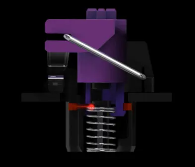

来看主板和光轴特写,光轴这玩意,就是对二极管,一个发射,一个接收,用来代替开关,我测试结果表明,挡住光路等于通,断开等于关

就是这个孔,挡住这对led管,它就工作
拿个东西测试一下
这不就是能工作了吗,永远不磨损,但是会老化

还没用过光轴的键盘,看完老兄的帖子,发现原理就和红外收发对管是一样的,触发靠对管产生的通断来实现,因为没有机械触点,所以就没有触点故障的问题,这个设计的思路也不错

发表于 2025-3-22 17:03:18 | 显示全部楼层
这样洗轴里会进水么?
演示:
