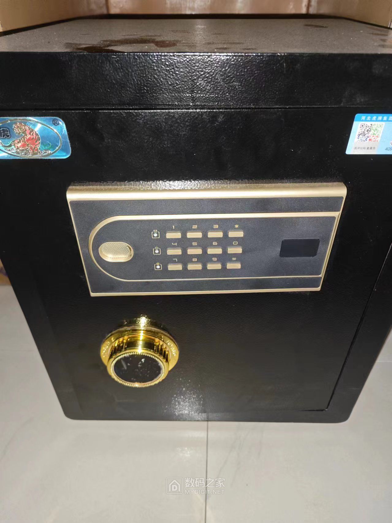

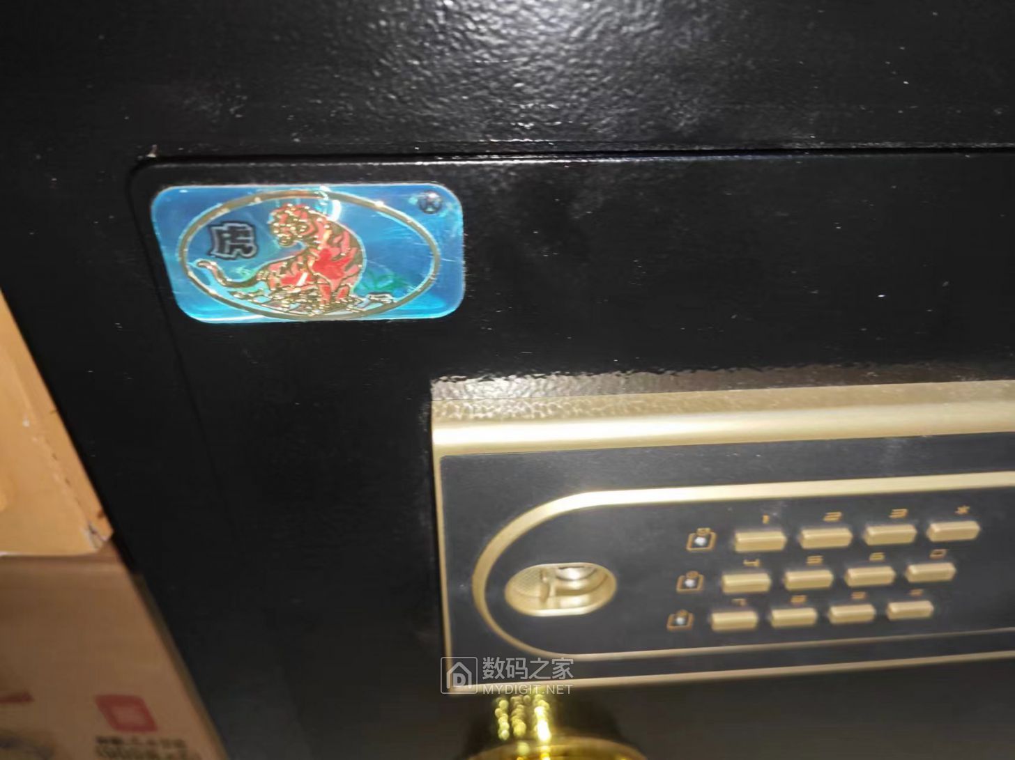

拆虎牌保险柜,不坏也不会拆,拼多多贪便宜,省几十元,本来东哥家安心,谁想这种东东也会翻车。。
这保险柜幸好早坏啊,一点安全感也没有啊

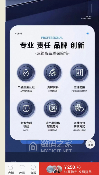

拼多多家售的虎牌保险柜

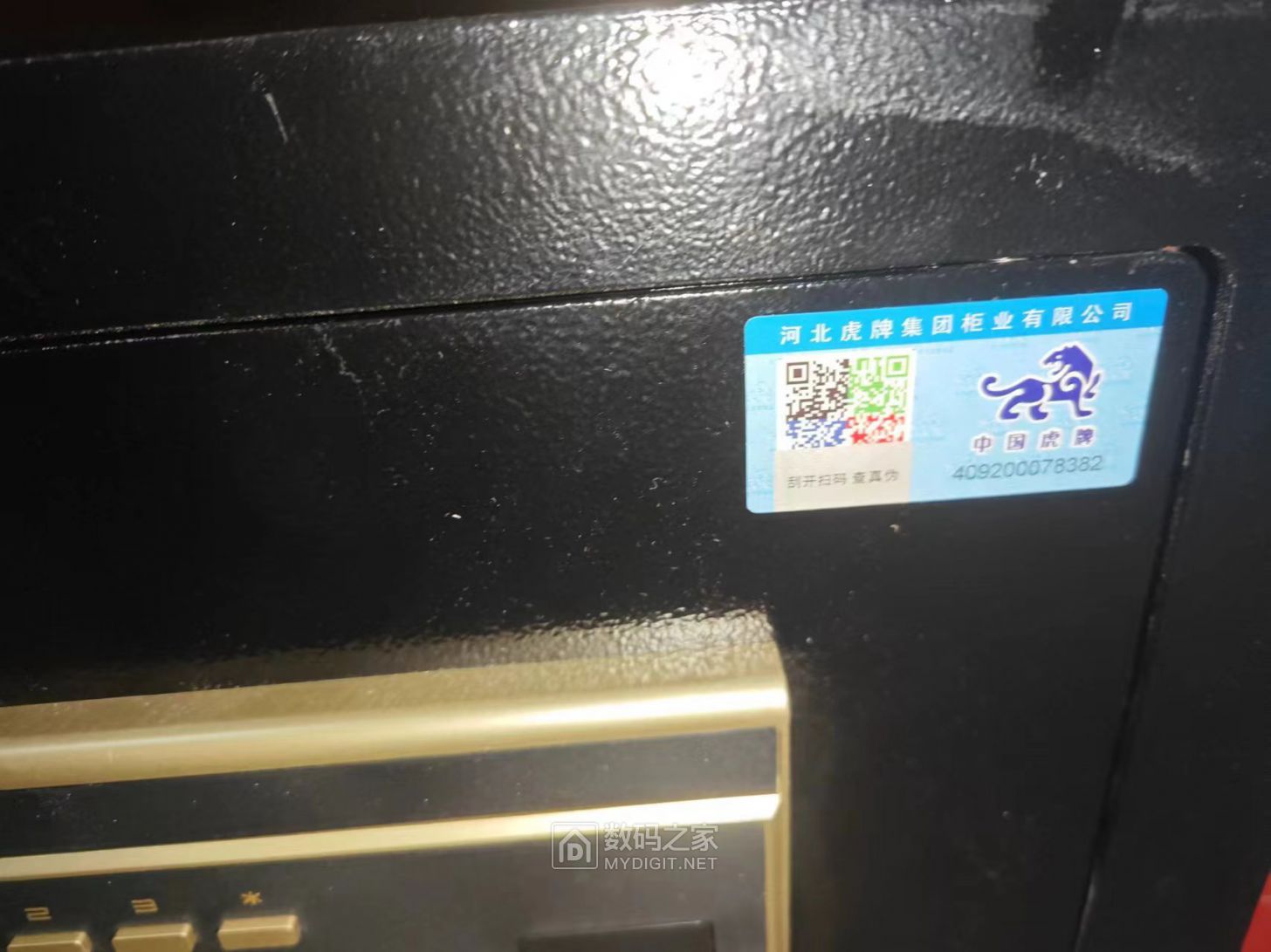

图标
二维码,这东东都是骗人的
谁能想这东东密码 锁会无法上锁,,拆开。。。

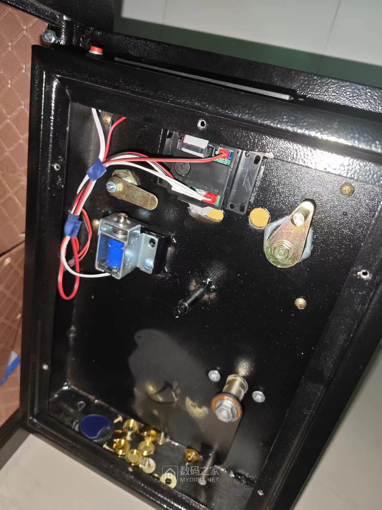

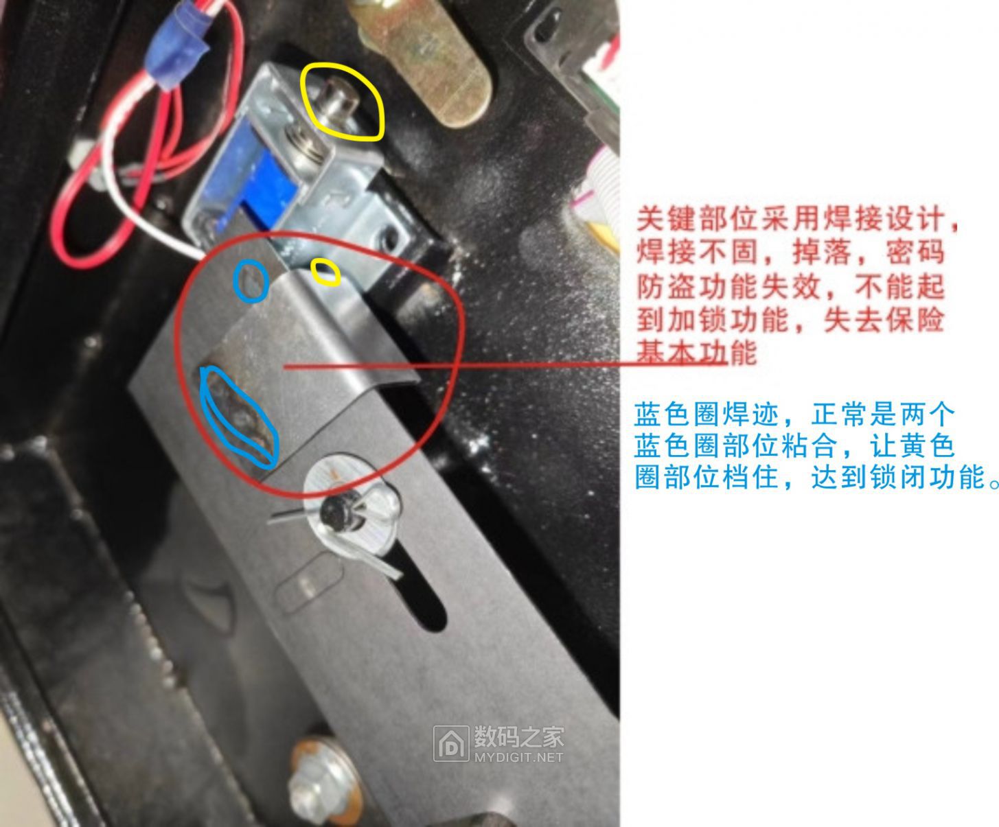

拧开六颗螺丝后
焊接脱落造成密码无法上锁
这保险柜安全吗? 心凉凉啊

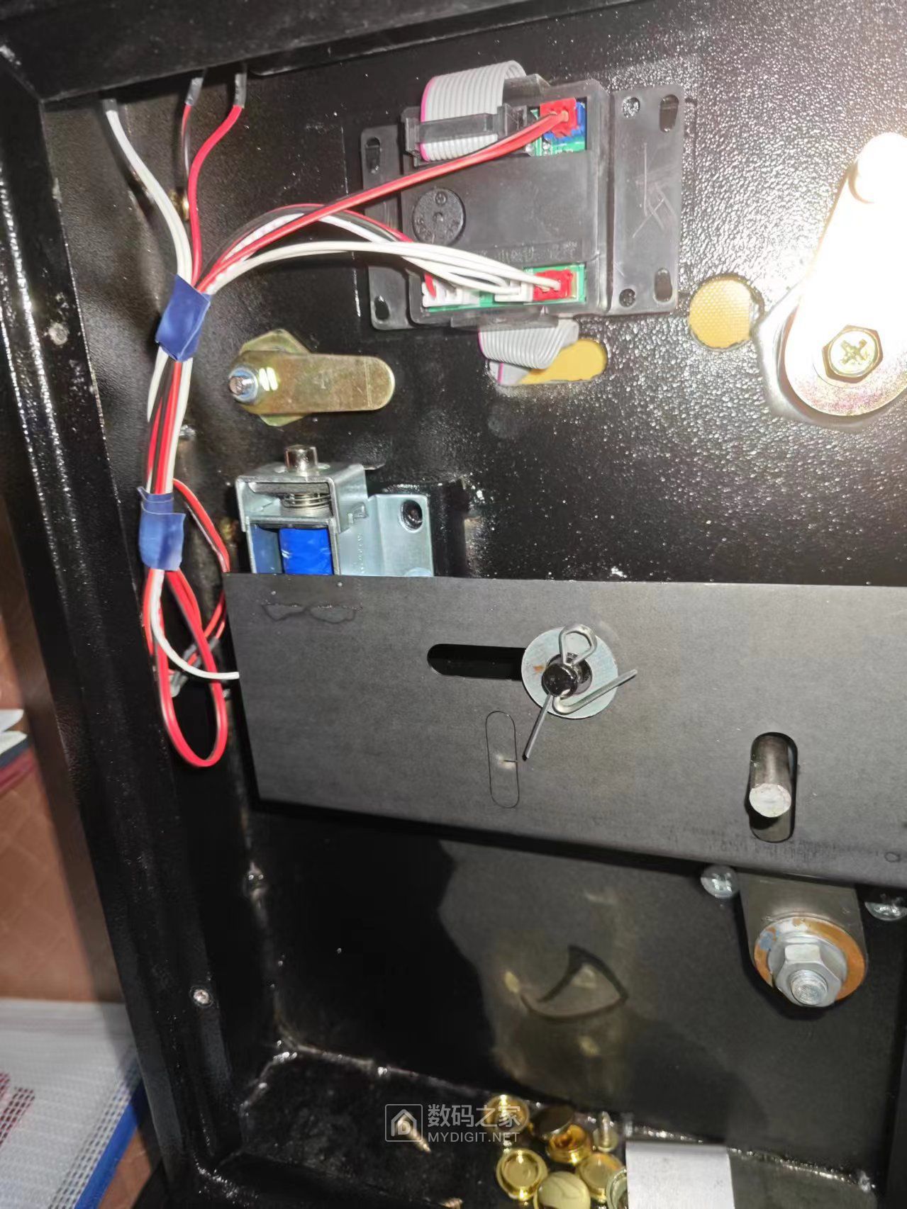

分析工作原理,简单啊,,通电,磁吸,铁杆下行,转动开锁无阻,
继续拆

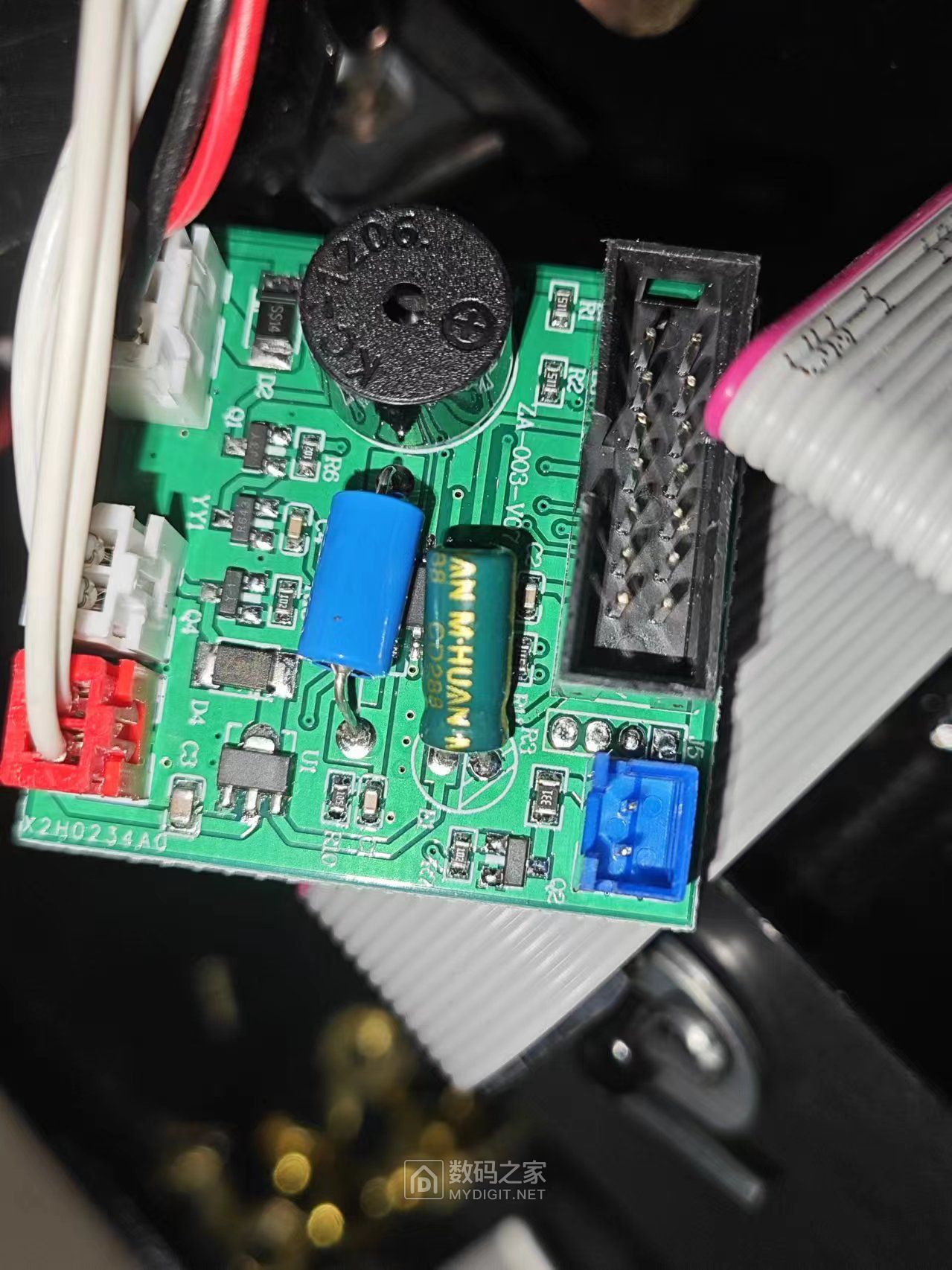

兰色东东是震动开关(受到震动接通电路产生报警)
,黑色圆的东东是报警喇叭(早期电脑主板常见的鸣器)

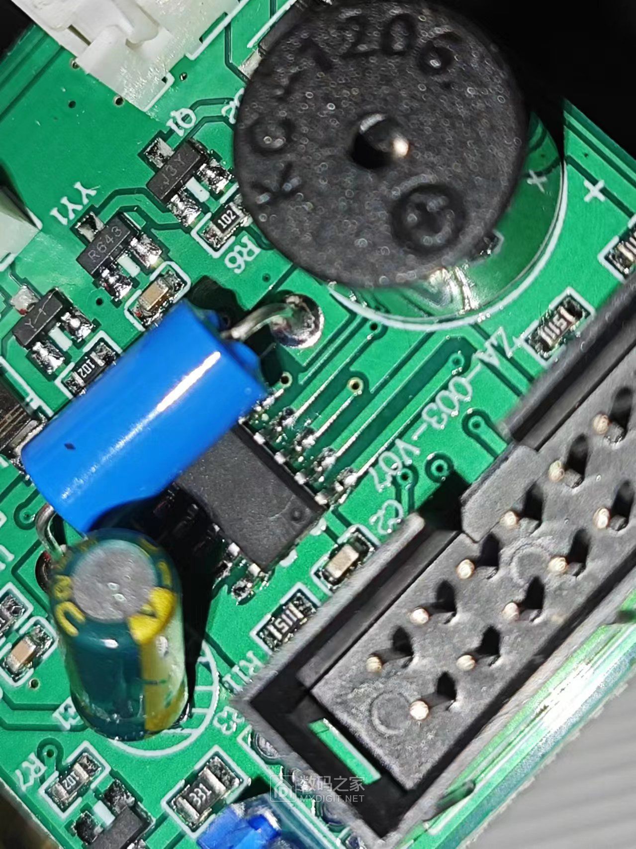

背面无元件
广告吹水芯片进口,,好像打磨了,,,猜测应是个单片机芯片,打磨难道是防代码反汇编?
就是比东哥平40元左右

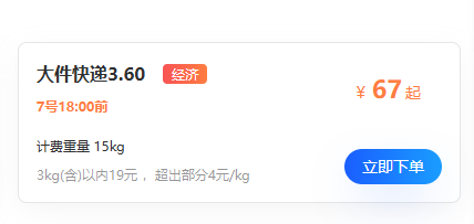

物流费用感人,最少也是这个数

查一下保管箱和保险柜的区别,这东西水比较深,不信你看看介绍页面估计没有那个文字提这是保险柜。着重强调虎牌。只能说你踩坑了
发表于 2025-4-7 10:17:15 | 显示全部楼层
电磁铁锁芯

 楼主| 发表于 2025-4-7 09:39:02 | 显示全部楼层
lishibai 发表于 2025-4-7 09:32
还好是不上锁,不是打不开
拆开后看看,心里更踏实,,这个应不会打不开,,就是电子密码故障,可以有小锁匙强制打开的
上面的铁片往下转动,可以强制让黄色圈铁芯下行
这地方也是开锁的快速方法

 楼主| 发表于 2025-4-7 09:27:44 | 显示全部楼层
JUNDDM 发表于 2025-4-6 09:40
保险柜都修了,牛人啊。
拆下后,找电焊工重新焊接,,再装回去
 楼主| 发表于 2025-4-7 09:26:26 | 显示全部楼层
xjmar 发表于 2025-4-5 20:06
主版上那个蓝色的应该是震动报警用的。
是的,震动开关(震动传感器)
