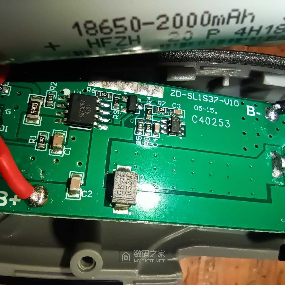

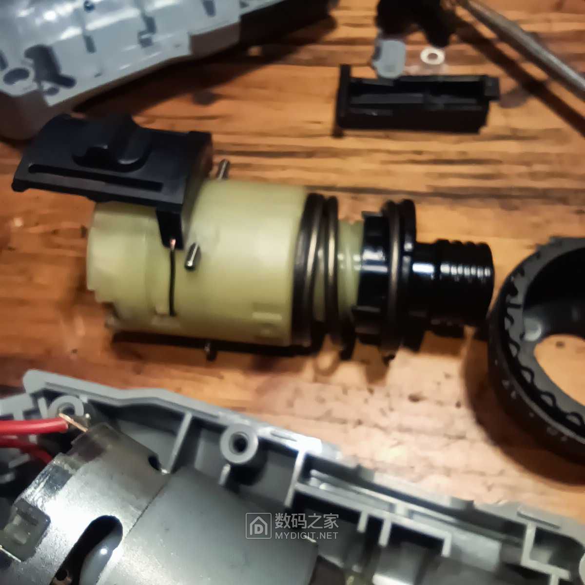

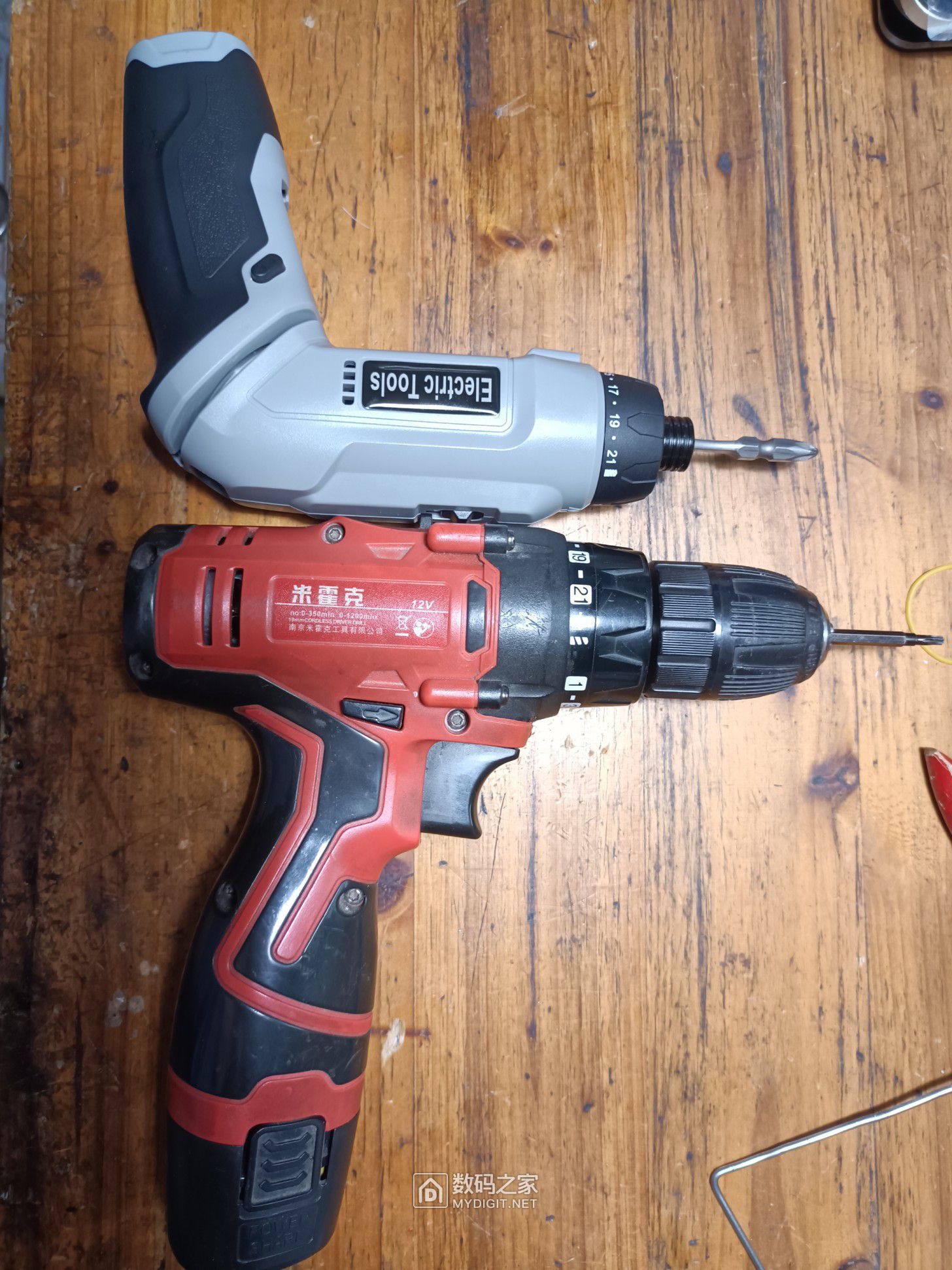

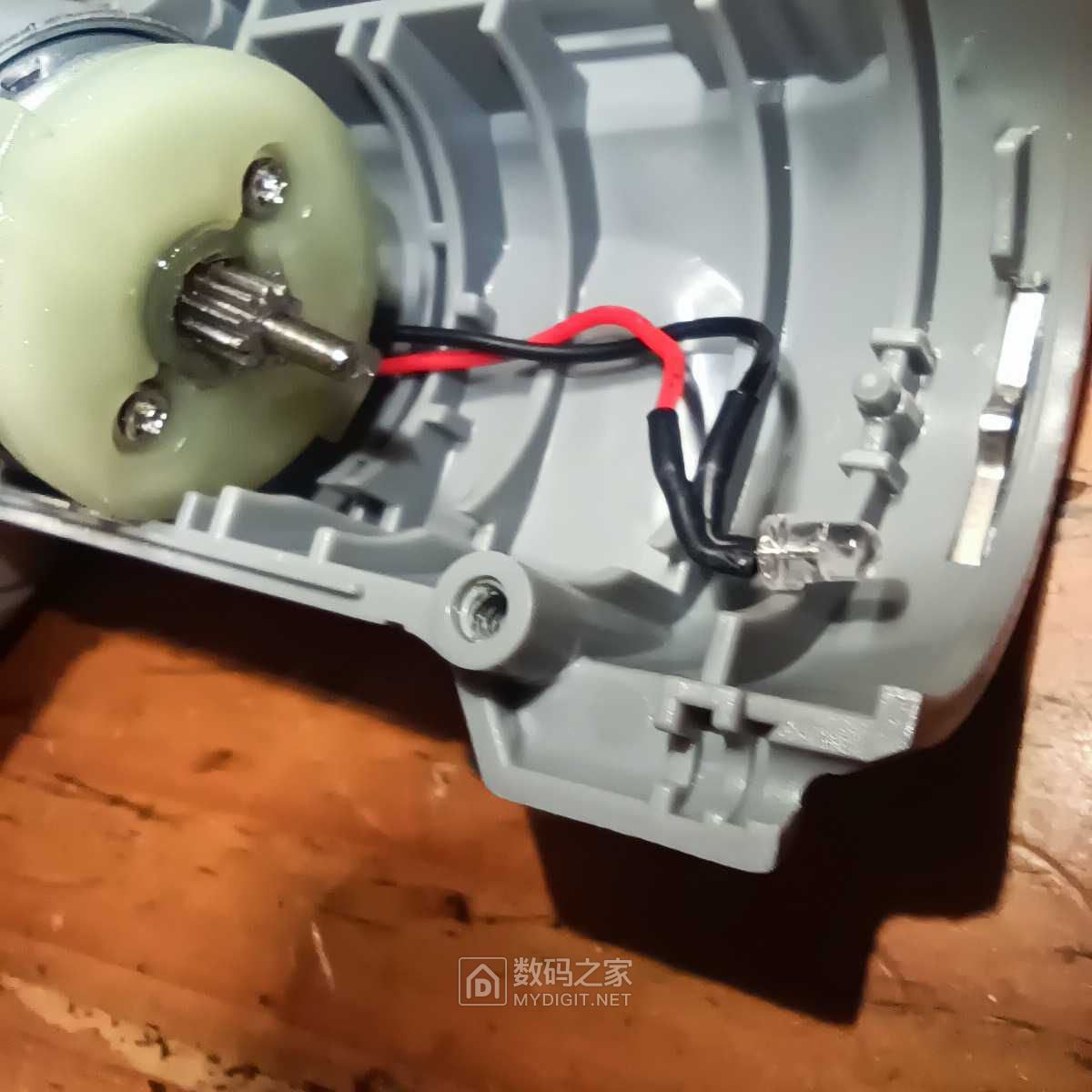

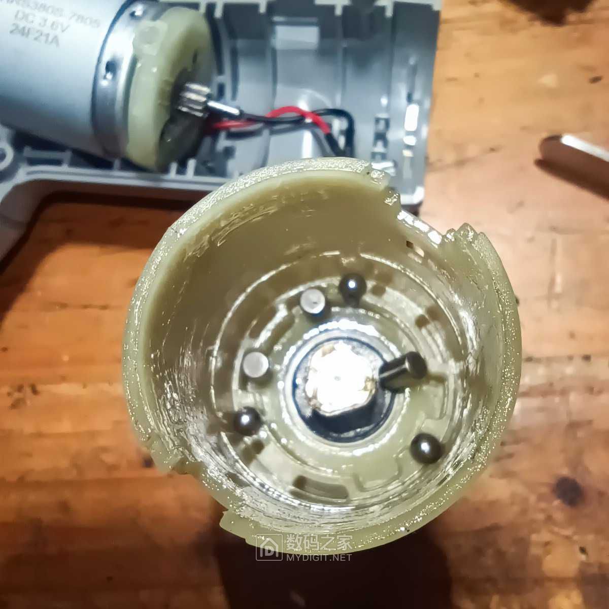

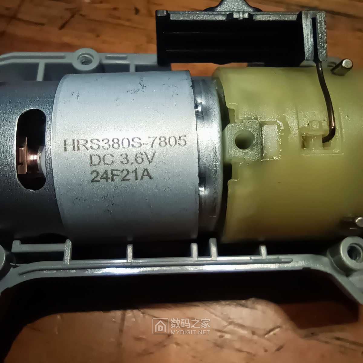

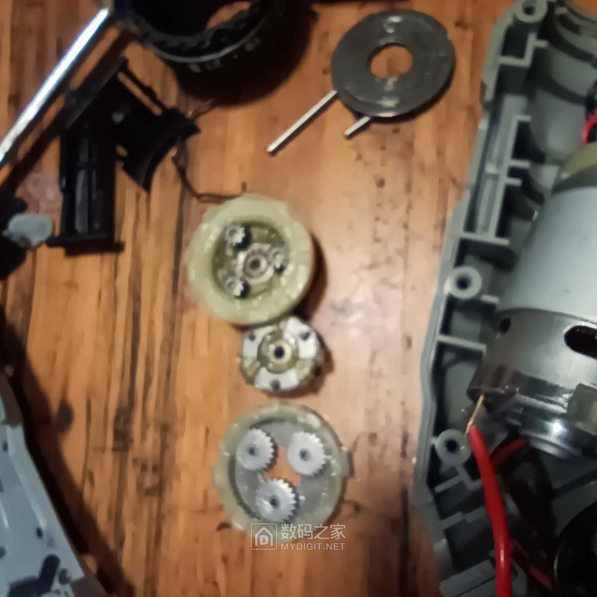

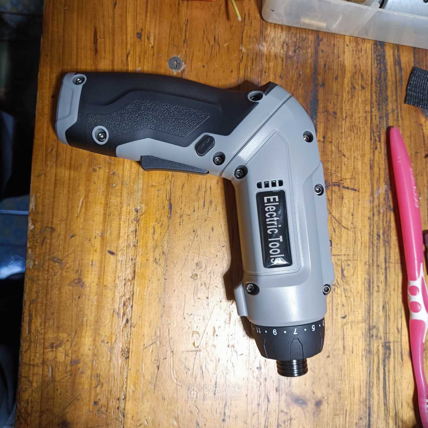

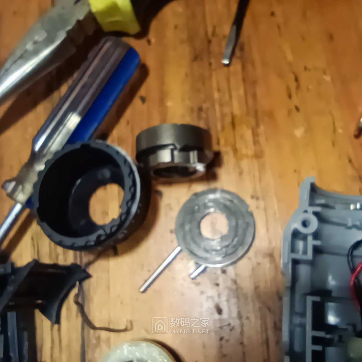

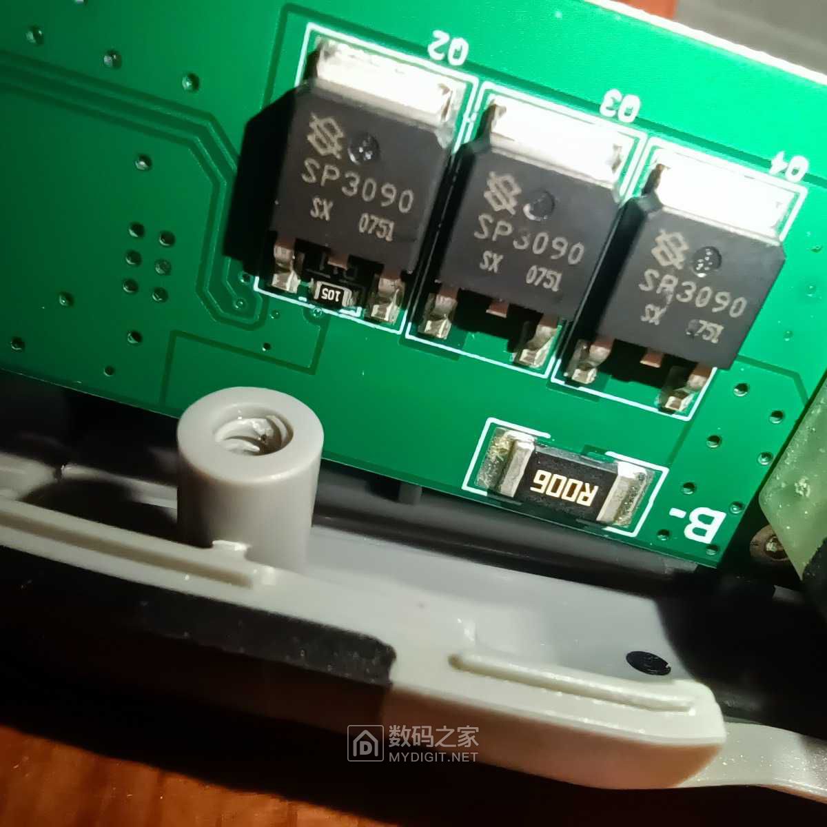

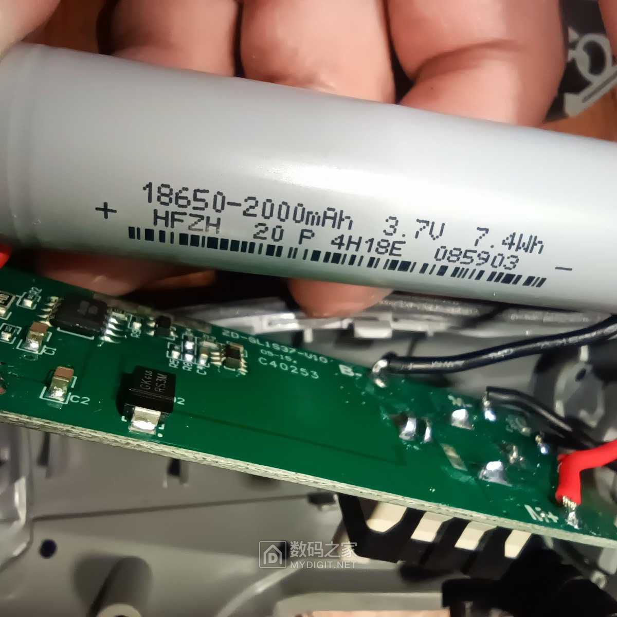

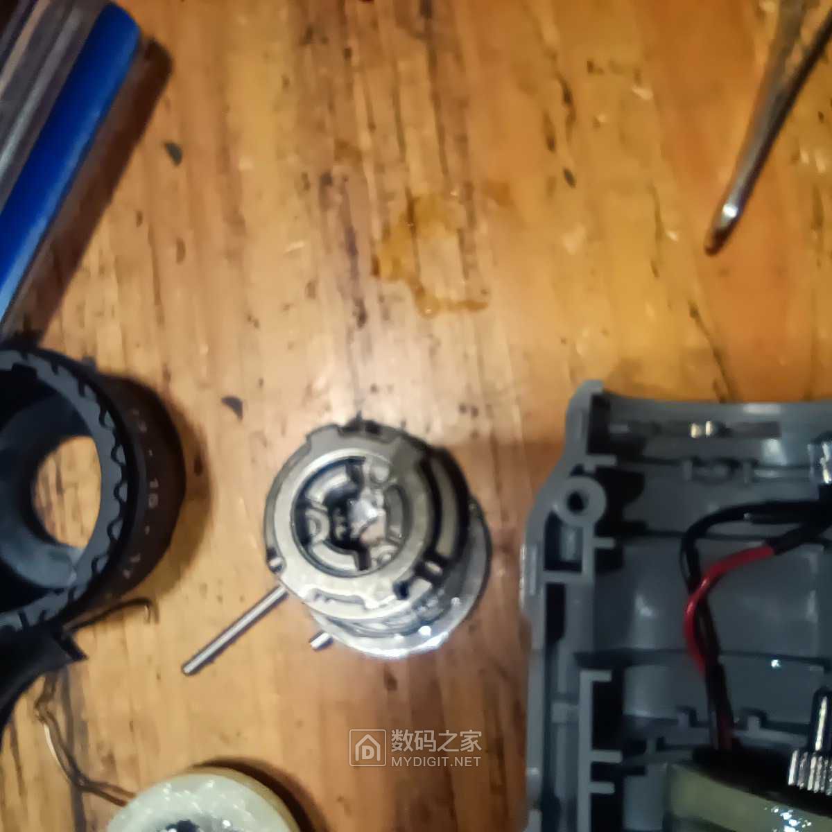

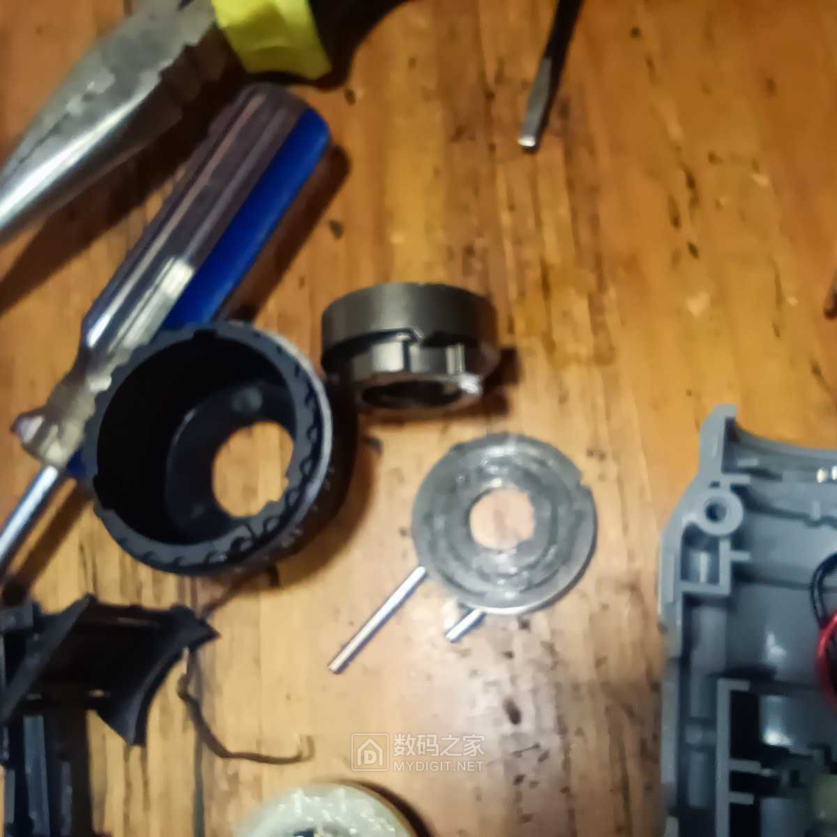

新买了个电动螺丝刀,使用情况不太满意,没有自停和无极变速,最小扭力太大,拆开看有没有改装的可能。于是连夜拆解,用料还不错,外壳质量很好,严丝合缝,手柄还包胶。一节18650电池带充放电电路,电池在手柄里面没有固定,有点晃荡。金属齿轮,尼龙外圈,有轴锁。最后再来一张与手电钻的对比图

手电钻我有好几把了,那种干细活不方便,而且太重。

这么贵还是有刷电机坑爹了

 楼主| 发表于 2025-5-10 17:57:40 来自手机浏览器 | 显示全部楼层
snake007 发表于 2025-5-10 16:56
我的已经滑牙了,夹头螺丝打不开。
夹头里面没有螺丝啊,就是一个卡簧,把那个卡簧撬出来就可以拆夹头了。

这个主要是轻巧,手电钻两斤多,这个才是800克。
